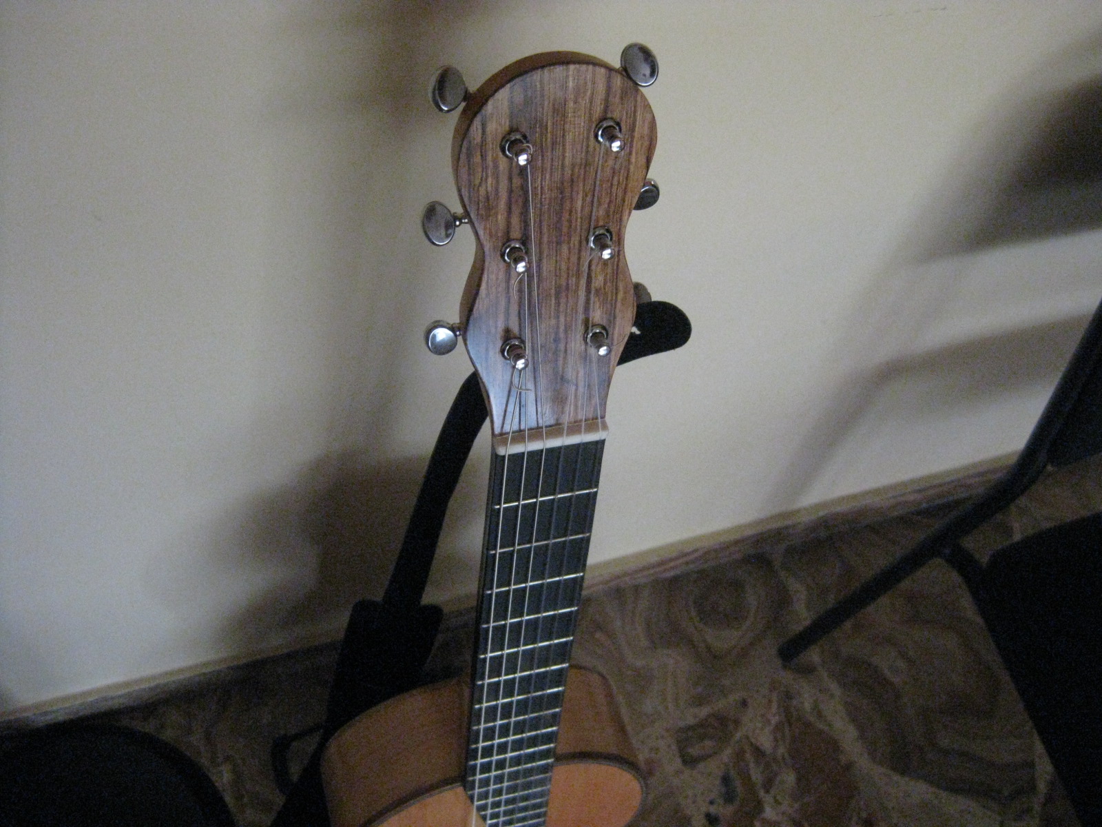

Φίλε Στέλιο καλημέρα ,
Δηλαδή δέν ἦταν λειτουργικό ἐπειδή δέν μποροῦσες νά τό κουρδίσης εὔκολα μέ τά ξύλινα κλειδιά ; Καί τώρα γι' αὐτό τ' ἀλλάζεις ;
Ἄν ὅμως τά ξύλινα κλειδιά δέν ἦταν λειτουργικά , ἤ μᾶλλον δέν τά καθιστούσαμε λειτουργικά , τότε ....καί τά οὔτια θά ἦσαν μέ μηχανικά κλειδιά !!!
Πέρα ἀπ' τά ἀστεῖα , καί ἴσως ἦταν παράλειψή μου νά μήν στό πῶ στήν ἔκθεση , τά ξύλινα κλειδιά γιά νά εἶναι λειτουργικά , χρειάζονται....λιπαντικό !!! Πού χωρίς αὐτό δέν εἶναι καθόλου λειτουργικά , σέ βγάζουν τήν ψυχή γιά νά κουρδίσης , καί στό τέλος , καί ἀκουρδιστο μένει τό ὄργανο , καί σοῦ σακατεύονται καί τά δάχτυλα ἀπ' τό σφίξε - ξέσφιξε !!!
Καί αὐτό τό λιπαντικό εἶναι ἕνα μεῖγμα άπό τάλκ ( φισάν , ἀπ' τό φαρμακεῖο τοῦ Ἰωσήφ ὅμως ) καί ρητίνη ( ἄς ποῦμε μαστίχα Χίου ἤ λιβάνι ) πολύ καλά κοπανισμένη ( καλύτερα σέ ἐξάρτημα θρυματισμοῦ ξηρῶν καρπῶν πού ἔχουν τά πολυμίξερ , ἀλλιῶς ἔτοιμη ) . Σ' αὐτό τό μεῖγμα βουτᾶς τό κλειδί πρίν τό βάλης στήν κωνική τρύπα , καί ὅταν τό περιστρέφεις , γυρίζει γλυκά καί ὁμαλά , ἀναγκάζοντας τή χορδή νά "γλυστράει " ἀπαλά ἀπό νότα σέ νότα , καί ὄχι νά πηγαίνη ἀπότομα ἀπό do σέ re# , ἀπό re# σέ fa κ.λ.π . Φυσικά , αὐτό τό βούτηγμα τοῦ κλειδιοῦ στό μεῖγμα , μπορεῖ κανείς νά τό κάνη ὅσες φορές θέλει , ἀκόμη καί μέ τή χορδή μισοτυλιγμένη στό κλειδί , λίγο πρίν τήν βάλη στήν τρύπα . Ἔτσι λειτουργοῦν τά ξύλινα κλειδιά σ' ὅλα τά ὄργανα πού ἔχουν τέτοια .
Τώρα βέβαια , ἐσύ τ' ἄλλαξες . Ἴσως ὅμως χρειαστεῖ νά τά γνωρίζεις αὐτά γι' ἄλλη φορά .

ρε λαμπρο
ΡΕ ΛΑΜΠΡΟΥΚΟΟΟΟΟΟΟ ;D
με βγηκε η ψυχη, τα δαχτυλα, και το σβερκο μαζι... και δεν μου τα πες, λες κατσε να του κανω χουνερι του στελακου....  :cheesy2:
ετοιμος μποντιμπιλντερας εγινα , για το πρωταθλημα ...

ετοιμη!
απογειωθηκε το εργαλειο....

Ρέ Στέλιο , ρέ Στελάκο , δέν τόκανα ἐπίτηδες , καί συγνώμη δηλαδή......ἀλλά νά.....καμμιά φορά δέν σκέφτεται τό ξερό μου........
......εἶπα δηλαδή , ὁ Στέλιος πού ξέρει τά πολλά , κι ὁ νοῦς του κατεβάζει......θά τό ξέρει κι αὐτό.....
