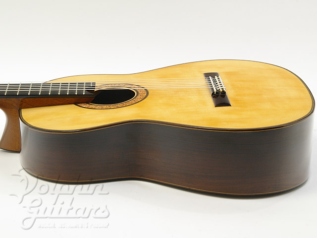

« Απάντηση #56 στις: Δεκεμβρίου 14, 2018, 08:49:32 μμ »
Songless...Πώς σου φαίνεται αυτό το σώμα??Εγώ κάτι τέτοιο εννοώ..
  • Μηνύματα: 1.060
Απ: Προχωράω ή επιμένω;
« Απάντηση #57 στις: Δεκεμβρίου 14, 2018, 10:24:31 μμ »
Μια χαρα. Tου Humphrey.
Νομιζω την ειχε πατενταρει κιολας.
  • Μηνύματα: 1.060
« Απάντηση #58 στις: Δεκεμβρίου 14, 2018, 11:00:55 μμ »
Α και μην ξεφυγουμε πολυ απο το θεμα. Επειδη η ανυψωμενη ταστιερα του Humphery δημιουργει περισσοτερη καθετη δυναμη στο καπακι, για να αντεχει χρησιμοποιουσε lattice. Κοιτα ποσο λεπτο παραμενει το καπακι ομως.
« Απάντηση #59 στις: Δεκεμβρίου 14, 2018, 11:26:30 μμ »
Δεν κάνω χαμφρευ..Εκτός από αυτό στο μανίκι είχε αρνητική κλίση.. Προς τα κάτω δλδ όχι προς το σώμα.. ιστορική κιθάρα αλλα αισθητικά είναι πολύ ψηλά η τοστιέρα.. εδώ μιλάμε για ένα και κάτι χιλιοστά.. Εγώ στο λατις που θα φτιάξω Μέχρι 2 Σκέφτομαι να το κατεβάσω..
