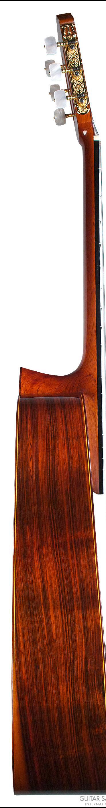

Επειδη εχω ακουσει και πιασει Humphrey ( Του Μητσαλα ) δεν μπορω να πω οτι ειναι super wow κιθαρα. Βεβαια ο Μητσαλας δεν την αλλαζει και δεν την πουλαει ουτε για 50.000€. Ειναι συναισθηματικα δεμενος αφου πηγε στην Αμερικη και του την εφτιαξε ο Humphery για αυτον.
Δεν ξερω αν αυτο που δεν μου αρεσε στο ηχο επιρρεαζοταν απο την υπερυψωμενη υπερβολικα ταστιερα, απο το lattice και απο τα δυο μαζι.

εγω που εχω δει του ασαντ (ονταιρ) και ρεϊκενμπαχ απο κοντα και τις εχω παιξει, ειναι εξωπραγματικες.
του κωστα δεν με ειχε συγκινησει. της ισμπιν στα 3 μετρα, μια σκετη καλη κιθαρα.
δεν ειναι ολες το ιδιο-οπως συμβαινει με ολες τις κιθαρες του κοσμου.
αυτο με την κλιση: λογω της ιδιαζουσας κατασκευης με την υπερυψωμενη ταστιερα, δεν μπορουμε να μιλησουμε για αυτην (εχει ουτως η αλλως θετικη, με οσο ανεβαινει το υψος της ταστιερας αυτη να γινεται μεγαλυτερη)
αντιθετα εχει νοημα οταν ειναι περασμενο το μανικι σε ευθεια με το καπακι.

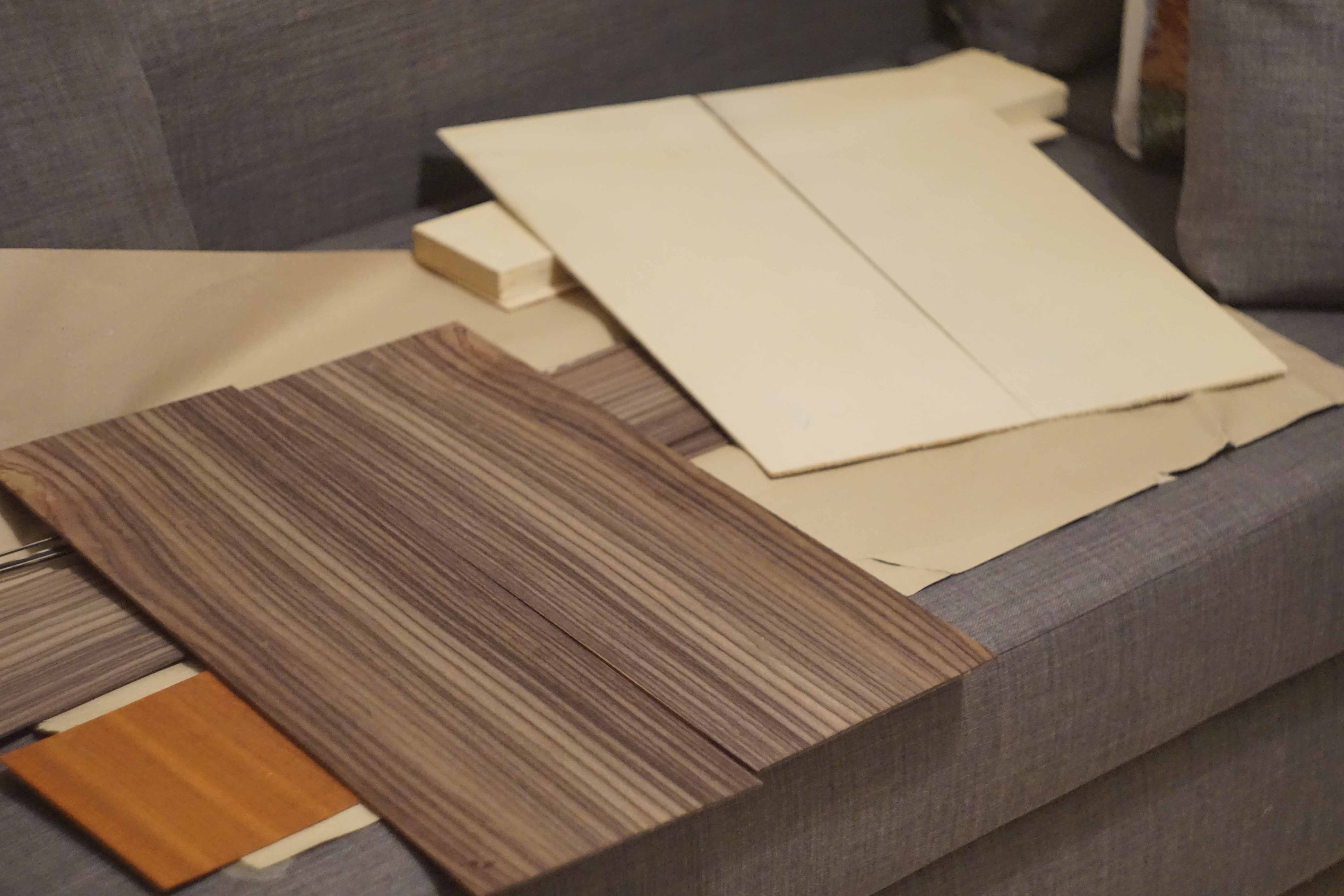

Αυτες τις μερες Στελιο. Χτες ειχαμε την εκδηλωση της σχολης και τρεχαμε ολη την βδομαδα. "Εσταξα" και 100€ στον Naka για κατι καλωδια και θα αφησω καποια υλικα δευτερευοντα για μετα τις γιορτες. Θα παω να παρω καπακι και ενα σετ παλισανδρο και βλεπω για τα αλλα.

Ελατο κατα 99% εκτος αν μου "μιλησει" κανενας κεδρος.
Στελιο μαλλον Kasha. Θα διορθωσω τα λαθη που εκανα (θυμασαι κατι στραβα νερα στα καμαρια; ) . Θα μειωσω καποιους πειραματισμους που προεκειψαν για να καλύψω λαθη και θελω να ακουσω το ιδιο καμαρωμα σε ελατο. Για lattice απο την τριτη ως μετρο συγκρισης. Απο τεχνικη δυσκολια η lattice ειναι ευκολη στην κατασκευη. Με το παγκοπριονο και το trimmer φτιαχνω ολο το καμαρωμα σε λιγες ωρες. Στο Kasha μου ειχε παρει μια εβδομαδα να μετραω με το παχυμετρο κομματι κομματι.

Ελατακι ΑΑΑ τελικα. 1 ωρα τα διαλεγα. Ειχε μονο ενα κεδρο ΑΑΑ αλλα ειχε περιεργα νερα . Μπορει να ηταν ωραιο το αποτελεσμα αλλα ειχα αποφασισει για ελατο. Ειχε ενα καταπληκτικο σε πυκνοτητα νερων για λαουτο αλλα  σε κιθαρα θα εβαζε μεσα στο καπακι ενα pocket με ρετσινι. Ηταν μονο απο την μια πλευρα αλλα δεν ρισκαρα. Και παλισανδρος ΑΑ αλλα διαλεγμενος απο τρια σετ.
Αυριο κολλαω καπακι, Πεμπτη ροζετα και παρασκευη θα παω να μου το κατεβασει στα 2mm.

Λοιπόν.. έχω τρελαθεί όλο κοιτάω υπερυψωμένες ταστιερας..έχουμε δύο στυλ..το ένα που η κορυφή είναι όλη κεκτημένη όπως αυτό που θέλουμε να φτιάξουμε και το δεύτερο που η κλίση ξεκινάει από την μέση.. στυλ byers..ξέρουμε τι πλεονεκτήματα και τι μειονεκτήματα έχουμε στο κάθε στυλ??
