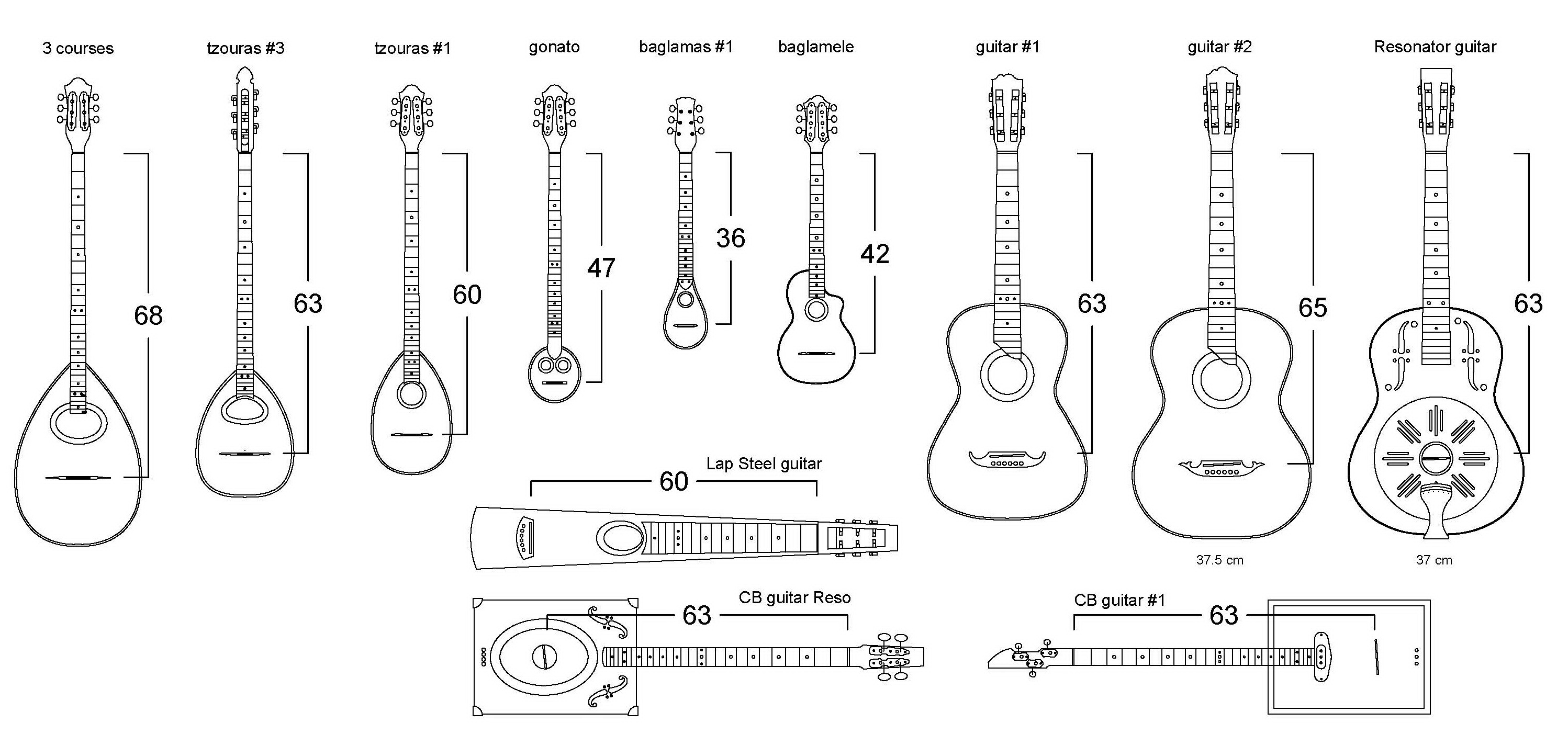

Songless να σε ρωτήσω κάτι?πες ότι έχω σκέτο ένα σώμα κλασικής.. Πώς μπορώ να ξέρω σε τι γωνιά θα τοποθετήσω το μανίκι?Και η ευθεία του που πρέπει να καταλήγει νοητά στο σώμα?
Χωρις ταστα , μονο μπρατσο και ταστιερα , υπαρχει ενας κανονας που λεει οτι βαζοντας επανω εναν μεγαλο χαρακα μεχρι εκει που θα μπει το κοκκαλο του καβαλαρη της γεφυρας , ο χαρακας να απεχει 3,5 χιλιοστα απο το καπακι.

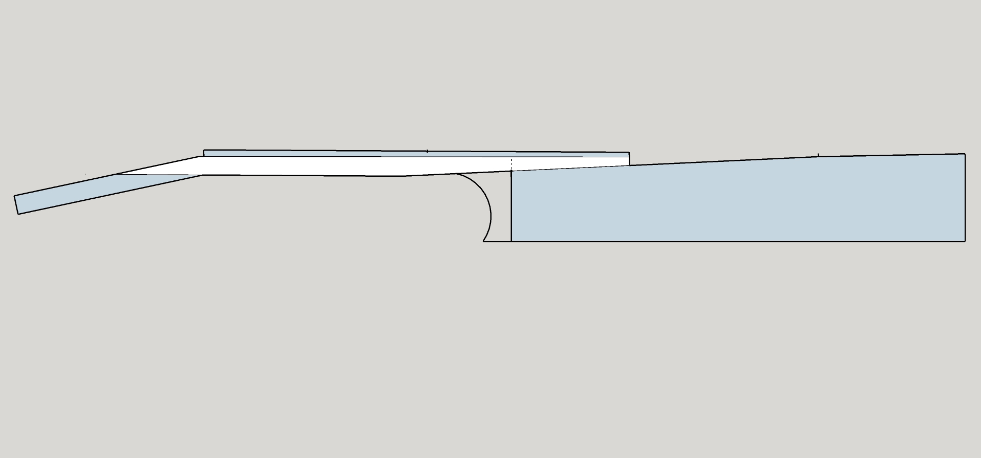

Δλδ αυτό το σχέδιο είναι σωστό?θα μπορούσε να εφαρμοστεί?

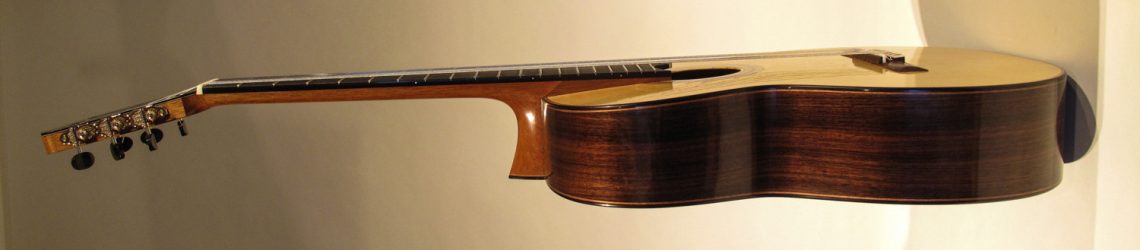

Επειδή έψαξα το καμαρωμα lattice που έβαλες και είδα όλη την κατασκευή ο κατασκευαστής έκανε αυτό ακριβώς που δείχνεις στο σχεδιο για να ανεβάσει την ταστιέρα. Στην ουσία κατέβασε το καπάκι.

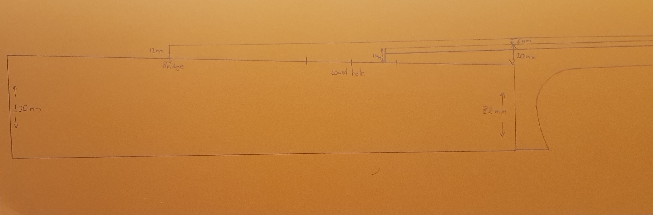

Πάντως αν κάνεις ανυψωμενη ταστιερα η γνώμη μου είναι να είναι καλά ανυψωμενη..Εγώ προσωπικά κατασταλαξα στα 15 χιλιοστά στο 12 ταστο χωρίς την ταστιερα..αυτό που ψάχνω τώρα είναι αν θα την κάνω σε σολερα η ξεχωριστά σώμα λαιμό και ένωση μετά.. κάπου είχε αναφερθεί ως γερμανικό στυλ..

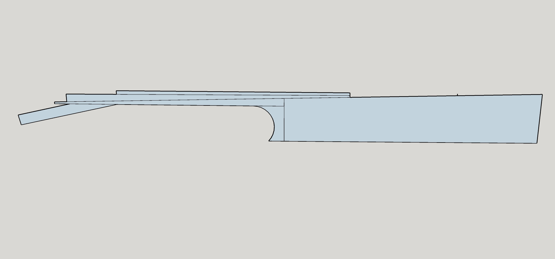

Μεγαλο υψος στην ταστιερα μειωνει τον ογκο του ηχειου και αλλαζει κατα πολυ την γωνια των χορδων στον καβαλαρη . Οχι οτι ειναι λαθος αλλα ειναι θεματα που ισως χρειαστουν μελετη και λυση.
Το πρωτο σχεδιο δειχνει τον τροπο που κανει ο Παλαιοδημοπουλος το μπρατσο και νομιζω και ο κ. Βασιλειαδης. Με 6mm υψος.
Το δευτερο ειναι με ενα ενιαιο κομματι ξυλου που θα πρεπει να του δωθει η σωστη κλιση απο το 9 ταστο και μετα. Με υψος 15mm χωρις ταστιερα.
Ετσι μου το βγαζει το σχεδιο και το ειχα σκεφτει αλλα θα επρεπε να εχει υψος το σωμα της κιθαρας εκει 1cm χαμηλοτερα απο το πισω επιπλεον απο αυτο που ειχα σχεδιασει.

Το δευτερο ειναι φοβερο..αν καταλαβα καλα ο λαιμος τοποθετειται χωρις κλιση στο σωμα και την κλίση που χρειάζεται την δίνεις στην ταστιερα?
Απ: Προχωράω ή επιμένω;
« Απάντηση #29 στις: Δεκεμβρίου 09, 2018, 08:46:56 πμ »
Επίσης αν θέλεις μια απόσταση 15 mm στο 12 ταστο αλλά θέλεις παραδοσιακό ηχόχρωμα παραδοσιακή γωνία χορδών στο καβαλάρη πάλι υπάρχει λύση!το μόνο που θα κάνεις θα προσθέσεις ένα καμπύλο κομμάτι στην σολερα σου από το καμάρι κάτω από το ηχείο μέχρι το 12 ταστο..Και όλα θα είναι όπως τα ξέρεις όσο αφορά την γεωμετρία.. θα έχεις μια σημαντικά ανυψωμενη γεφυρα και όσο αφορά το καμάρωμα είναι άσχετο με αυτό που συζητάμε τώρα
