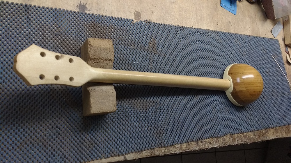

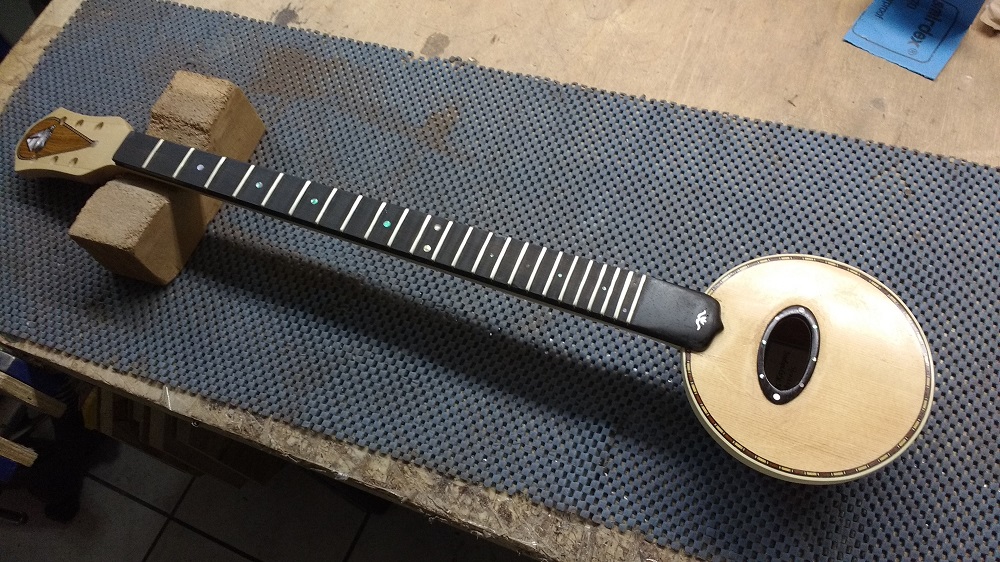

Αφού ο Μάνος βάλθηκε να μας τρελάνει με τις κιθάρες του, εγώ τόριξα ....... στους τζουρομπαγλαμάδες!!!!

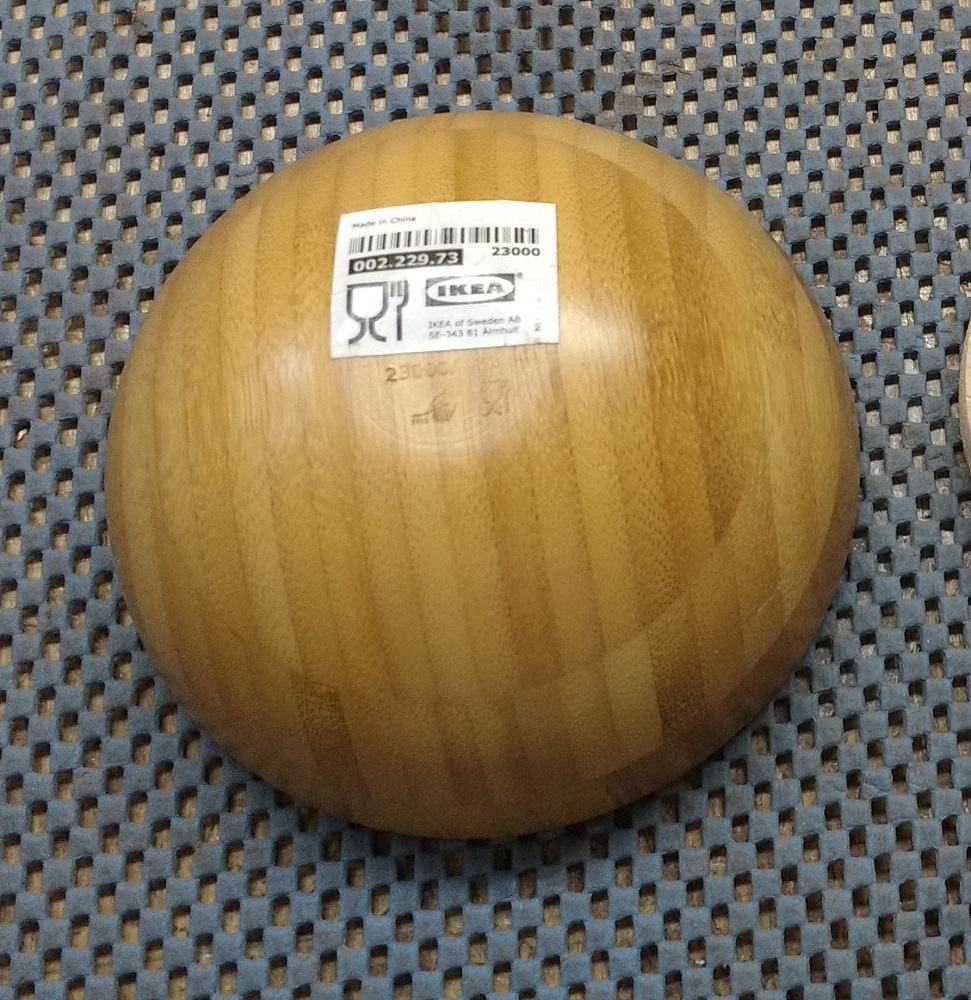

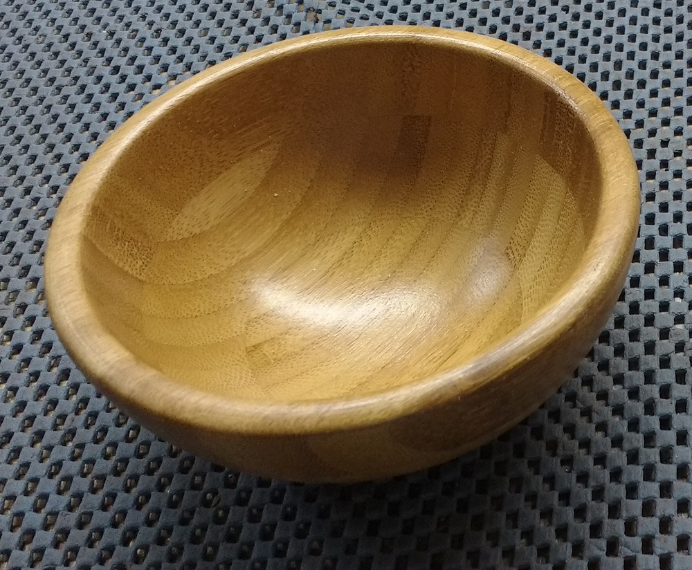

Τζουρομπαγλαμάς ΙΚΕΑ:
 Πριν 2-3 μήνες είχα συνοδεύσει την κυρία μου στο ΙΚΕΑ. Είδα λοιπόν ένα πολύ όμορφο μπωλ από μπαμπού που ήτανε ταμάμ για σκάφος μπαγλαμά.
Το ξεκίνησα πριν καμιά 10ριά μέρες και νά 'μαι λοιπόν στα τελειώματα.
Τζουρομπακλαμάς με κλίμακα 47 cm. Σκάφος μπαμπού ΙΚΕΑ, καπάκι Sitca (από κάτι ρετάλια), Μάνικο κελεμπέκι (χωρίς κόντρες κτλ).

συμπαθητικο, δεν λεω, αλλα μανικι σκετο κελεμπεκι χωρις κοντρες και 47 κλιμακα.... μαλλον θα εχει θεμα.  Εκτος αν παει για κουρδισμα τζουρα.
Απ: Φωτογραφίες και Βίντεο από Εργαστήρια : Μάιος 2018
« Απάντηση #23 στις: Μαΐου 08, 2018, 10:47:44 μμ »
Ναι John θα κουρδιστεί σαν τζουράς, αλλά θα δούμε. Πάντως το κελεμπέκι είναι 10ετίας και το άφησα σχετικά παχύ. Αλλά θα δείξει η πράξη! ;D

Με κουρδισμα τζουρα δεν θα εχει κανενα θεμα σκευρωματος, πιθανα ομως να εχει πολυ μικρη ενταση. Θα δειξει!
« Απάντηση #26 στις: Μαΐου 08, 2018, 11:06:51 μμ »
Πράγματι περιμένω μικρή ένταση γιατί και το σκάφος είναι μικρό. Αλλά τον φαντάστηκα μουρμούρικο (για κατ' ιδίαν "εκτελέσεις"). ???
