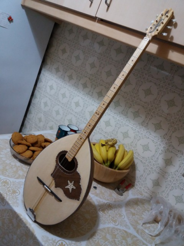

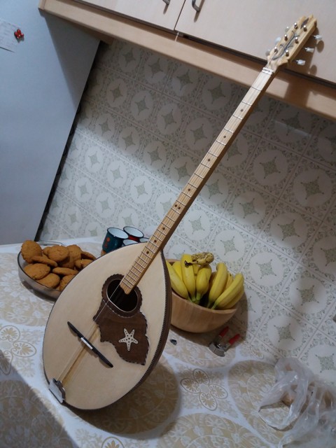

Στην αρχη του χρονου εφτιαξα το πρωτο μου μπουζουκι. Με ασχετα υλικα και αρκετα λαθη το μπουζουκι επαιξε και το χρησιμοποιουσα μεχρι τωρα. Με 3 κυρια προβληματα: Ηχος χαμηλης εντασης λογω χοντρου καπακιου (πανω απο 3 χιλ), μαλακη ταστιερα (πιτς παιν ;D), και αισθητικα θεματα-βερνικι(απαραδεκτο). Το μανικο, αν και με ακαταλληλα ξυλα για την ωρα στεκεται βραχος (προφανως λογω εποξικης ρητινης-υαλονηματων στο εσωτερικο).
Ειπα να το βαλω να το διορθωσω ηχητικα και αισθητικα χωρις ομως να βγαλω καπακι-μανικο.
Αρχικα , αφου ξεκολλησα ταστιερα, εκανα με το ρουτερακι τρυπανισμους στο καπακι βαθους 0,8 χιλ και στη συνεχεια το κατεβασα με τον ταινιολειαντηρα μεχρι να εξαφανιστουν οι τρυπες. Ανοιξα και λιγο την ηχητικη οπη.  Μετα εφτιαξα καινουργιες φιγουρες και καραολο και τωρα ειμαι εδω: (φωτο πριν και μετα)

Όμορφο! Κουζινάτο! ;D

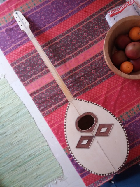

Αυτο το ξυλινο μπωλ με τα φρουτα εχει το σχημα απο τον ταμπουρα με δοξαρι του Λαμπρου. Εχουν αρχισει και μου μπαινουν ιδεες ;) ;) ;)
Με τρόμαξες λίγο γιατρέ μου με την περιγραφή αυτού του χειρουργείου ...
Οπτικά φαίνεται μια χαρά !  Εύχομαι να φτιάξει και ο ήχος και να δικαιωθεί ο κόπος σου !!!
καλα, το χουμε παραξηλωσει...
ετσι και μας παρουν χαμπαρι οι γυναικες δε μας ξεπλενει ο νιαγκαρα... {celebrate015}
Ἄντε ντέ!!! ἄντε ντέ νά δῶ λίγη κίνηση καί κατ' ἀνατολή μεριά!!!!........
.......καί εἴπαμε , ἀπό βοήθεια , ὅση θέλεις!!!

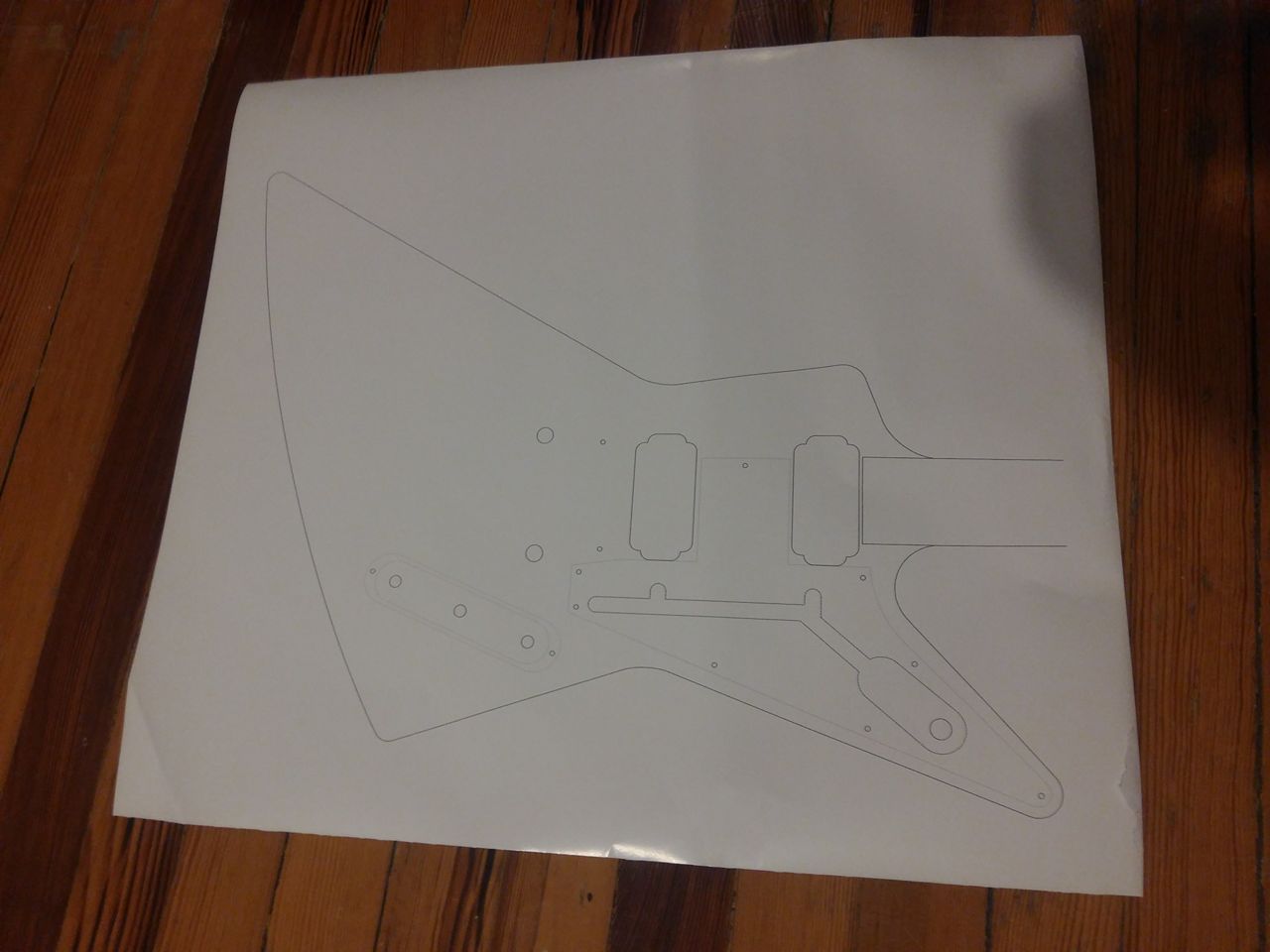

Αυτό είναι το σχέδιο του καλοκαιριού + έχω κάνει μερικές αγορές από το ebay. Μετά την εξεταστική αρχίζει δουλίτσα!

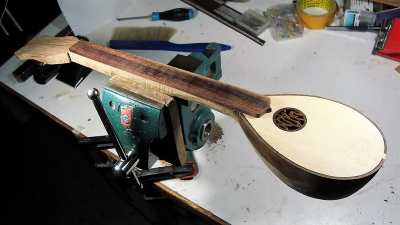

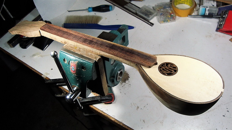

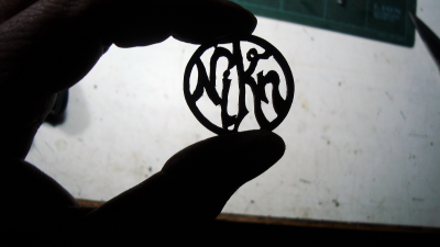

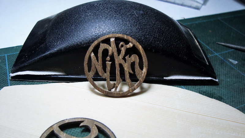

μπαγλαμάς με όνομα...
καπάκι ναζιάρικο, όλα τ' άλλα καρυδιά (και το περιμετρικό κορδόνι)
και ταστιέρα παλίσανδρος δίχρωμος - τελευταία κομμάτια από τον Σοφιανό, μου είπε ότι λόγω CITES δεν θα ξαναφέρει - τουλάχιστον άμεσα - και μαζεύω ότι μπορώ

Μια χαρά η Νίκη !
