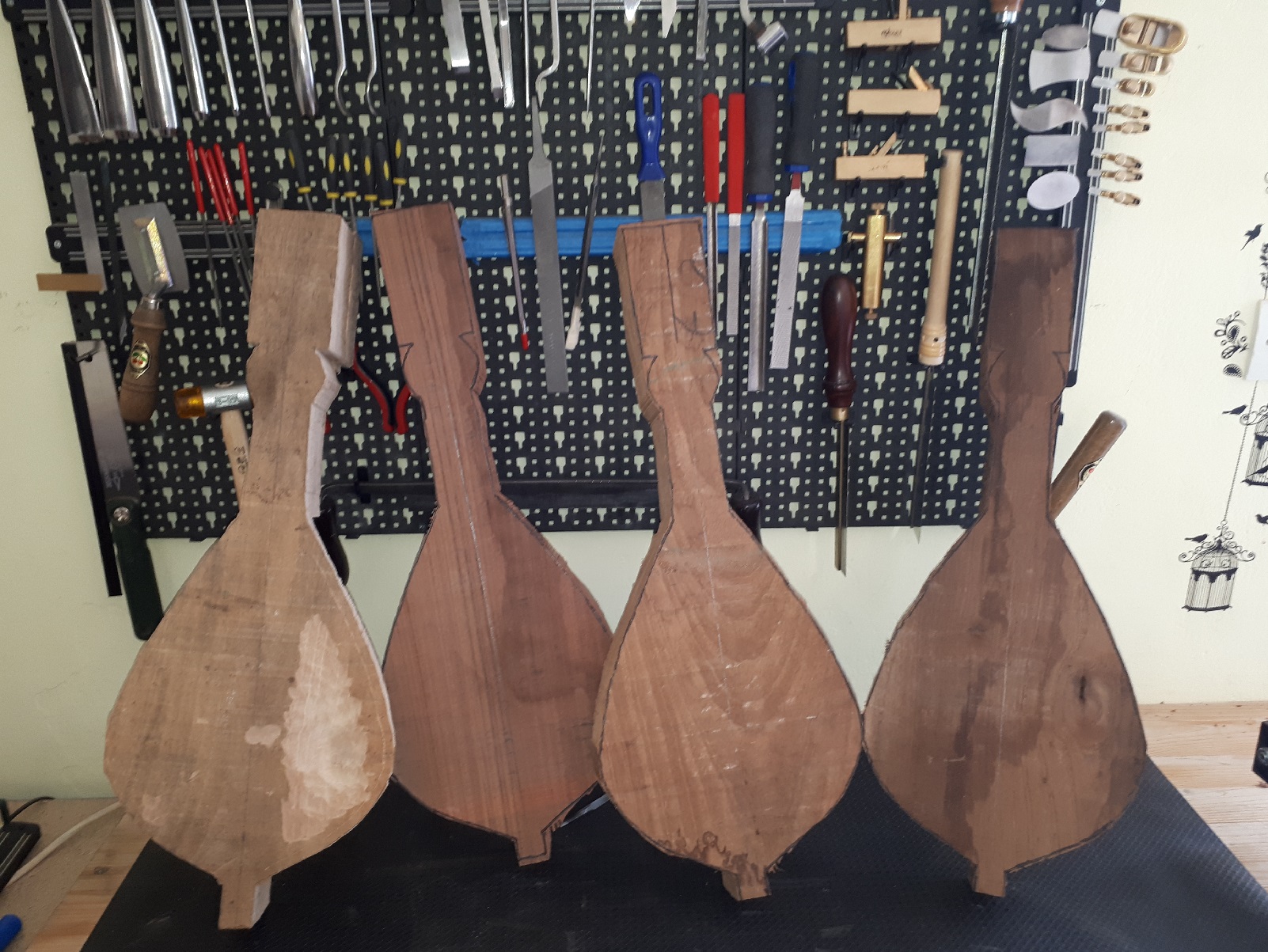

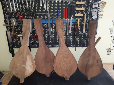

Εγώ παλεύω να τελειώσω ένα μπαγλαμαδάκι που λέω να φέρω στην έκθεση (το ανέβασα πριν από λίγο στο ανάλογο thread)  και ό,τι προλάβω από αυτές εδώ τις κυρίες που ξεκίνησα το ΣΚ αλλά μέχρι τώρα δεν έχουν προχωρήσει σχεδόν καθόλου... βλέπουμε...
Έχω προλάβει ν αδειάσω μόνο τις 2 από τις 4....
Από αριστερά προς τα δεξιά στην πρώτη φωτογραφία: Καρυδιά, bubinga, iroko και Γαλλική Μουριά.

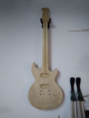

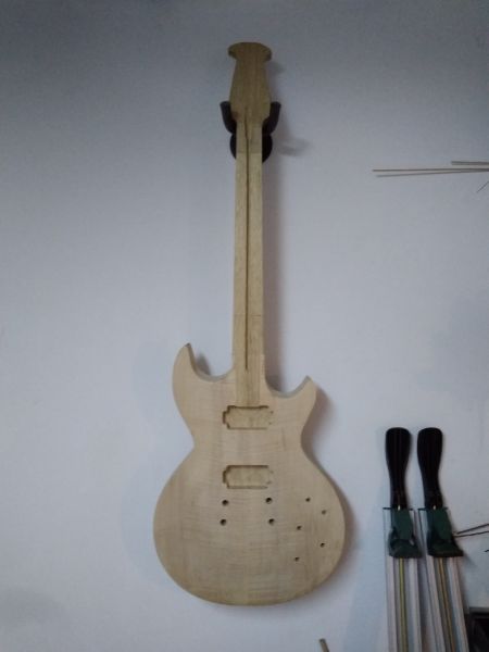

Εγω εδώ παλεύω αυτό μπας και τελειώσει φέτος, το επόμενο βήμα είναι να βάλω δύο κρυφές κόντρες από εβενο δίπλα από την βεργα.  Το μπράτσο δεν έχει κολληθει και γενικά το όργανο έχει πολύ δουλειά ακόμα.
