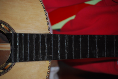

καλημερα στην δευτερη κατασκευή εβγαλα τα τάστα της ταστιερας για να την ισιωσω και βγαιναν και κομματια ξυλου εκατερωθεν τωρα τι κανουμε;στελνω φωτο

Ἡ γνώμη μουεἶναι ἡ ἑξῆς : Ἄν ἡ ταστιέρα εἶναι ἔβενος , μπορεῖς νά κόψης , ἤ καλύτερα νά ξύσης μέ κοφτερό μαχαίρι λεπτά κομματάκια ἀπό ξύλο ἐβένου καί να τά κολλήσης ὅπου λείπει κομματάκι , δίπλα σέ τάστο . Στερεώνεις τό κομματάκι , ἀφοῦ βάλης λευκή κόλλα στήν λακούβα , μέ ἕνα μικρό κομματάκι χαρτοταινία ( πού ἀπό πρίν ἔχεις κόψει ἀρκετά ) .
Τό κάθε ἐβένινο κομματάκι πού θά κολλήσης , δέν εἶναι ἀπαραίτητο νά ταιριάζει ἀκριβῶς στήν λακούβα , στό περίπου , οὔτε εἶναι ἀνάγκη νά ἔρχεται "πρόσωπο " , αὐτό θά τό κάνης μέ τό ἐλαφρύ γυαλοχαρτάρισμα μέ τάκο , ἀφοῦ τ' ἀφήσης νά κολλήσουν γιά μιά μέρα .
Μετά θά διορθώσης καί τίς σχισμές τῶν τάστων καί θά τά τοποθετήσης .
Καλή ὑπομονή καί εὐκολία!!!

Ἄλλη λύση εἶναι τό στοκάρισμα μέ σκόνη ἐβένου ( τρίψιμο ξύλου ἐβένου μέ ΛΙΜΑ , ὄχι γυαλόχαρτο ) ἀναμεμιγμένου μέ λευκή κόλλα , ἐφαρμοσμένο μέ στενή σπάτουλα ἤ στενό ἴσιο σκαρπέλο . Ἴσως νά μήν γεμίσουν οἱ λακοῦβες μέ μία φορά ( ἐπειδή ὁ στόκος συρικνώνεται κατά τό στέγνωμά του ) , καί νά χρειασθῆ ἐπανάληψη .
Μετά γυαλοχάρτισμα ( τήν ἄλλη μέρα ) μέ τάκο καί γυαλόχαρτο 150 καί πάνω .

 μου έκανε εντύπωση ο τρόπος που έχει ξυλωθει  η ταστιέρα σε κάθε ταστο.  Έκανα τον κόπο να κοιτάξω τα μυνηματα σου και είδα πως είχες βάλει κυανοακριλικη στα ταστα.  Τι περίμενες να γίνει;
τα ταστα δεν ειναι διακοσμητικο στοιχειο στο όργανο.   θα πρέπει να μπουν σωστά και σφιχτά χωρίς κόλλα.  Γέμισμα με σκόνη και κυανοκριλικη. Μετά ξανά χαραγμα από την αρχή.

και εγω παντα βαζω μια σταγονα κολλα κυανοακρυλικη (για εναν πολυ σοβαρο λογο-καποια στιγμη θα τον αναλυσω)
ΑΛΛΑ: πριν βαλω τα ταστα, κανω με τριγωνικη λιμα τις ακμες της χαρακιας, ωστε οταν καποτε βγουν (με θερμοτητα) να μην συμβει αυτο (που ουτως η αλλως θα συνεβαινε αν μπαινανε και σφιχτα χωρις κολλα, και τα τραβαγες με την πενσουλα...)
συμπερασμα: παντα κανουμε τις ακμες, ειτε με κολλα ειτε χωρις.
τωρα σε αυτην η λυση που θα εκανα εγω ειναι να κατεβαζα την ταστιερα με το ροκανι (η θα εβαζα γυαλοχαρτο σε εναν τακο), αν το υψος στο πρωτο ταστο με το μανικι ειναι πανω απο 21χ. εχεις αερα να κατεβεις μεχρι να φτασεις εκει (και 22-23 στο 8-9...)

Τελικά εκανα ένα μίγμα κόλας και σκόνης εβενου καληψα τα κενα, εξυσα με γυαλόχαρτο (βελτιώθηκε εντυπωσιακά) ,έχασε κανα χιλιοστό η ταστιέρα, και ξαναστόκαρα πάλι ώστε αυριο να κανω το τελικό ξύσιμο . Οι οπές παρ΄έμειναν άρα χαράζω τις ίδιες οπές. Πείτε μου χαράζω με το πριονάκι σε βάθος όσο το μέρος του τάστου που μπαίνει μέσα ή λίγο παραπάνω.Τις προηγούμενες φορές σε κάποια σημεία το τάστο δεν εμπαινε ολόκληρο;Χτυπάω με ματσόλα τα τάστα; και μετά το ένατο τοποθετώ από κάτω κάποιο ξύλο ώστε να αντέξει το καπάκι;Πειράζει που λέπτυνε η ταστιέρα; Σε κάποια σημεία μπορεί να είναι και 3,5 χλσ
