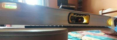

Για να μην ανοιγω αλλο θεμα, παραθετω εδω ενα προβλημα που εχω με την ταστιερα, να μου πειτε αν υπαρχει καποια λυση εκτος αππ το ξηλωμα!
Η ταστιερα λοιπον μετα το κολλημα εχει παρει μια κλιση, με αποτελεσμα απο το 12ο ταστο να ξεκιναει να αφηνει κενο κ φτανει μεχρι τα 4 χιλιοστα στο τελος της ταστιερας...
Υπαρχει κατι που μπορω να κανω γις να διορθωθει; ευχαριστω!

- μπορεις να βγαλεις καμια φωτο λιιιγο πιο μακρινη;
- καμια ολη τη ταστιερα απο το κεφαλη της κιθαρας.

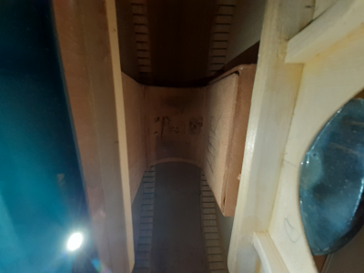

- επισης καμια μεσα απο το εσωτερικο της τρυπας το πανω μερος της κιθαρας (δηλ απο τρυπα ---> τακουνι, εσωτερικα στο καπακι )

Αυτη μηπως ειναι καλυτερη;
Ειναι κλασικη κιθαρα..
Κατω απο το καπακι τι ακριβως θελουμε να δουμε;

υπαρχουν αρκετα θεματα, και μια απαντηση ιντερνετικη, χωρις πολλες λεπτομερειες της κατασκευης κ μονον 3 φωτο εχουν καποιο... ρισκο.

να δουμε εναν πιθανο τροπο επισκευης.

ειναι μεγαλη κουβεντα, και οταν ελθει η ωρα να ξανακολλησεις εδω ειμαστε. στη ανω κατασκευη σιγουρα η πλατη ευθυνεται,  συμφωνα με το τροπο κατασκευης που ειδα στην εσωτερικη φωτο.
