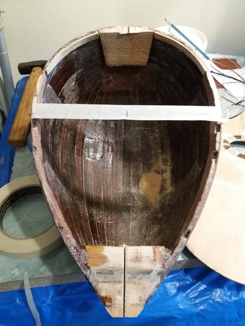

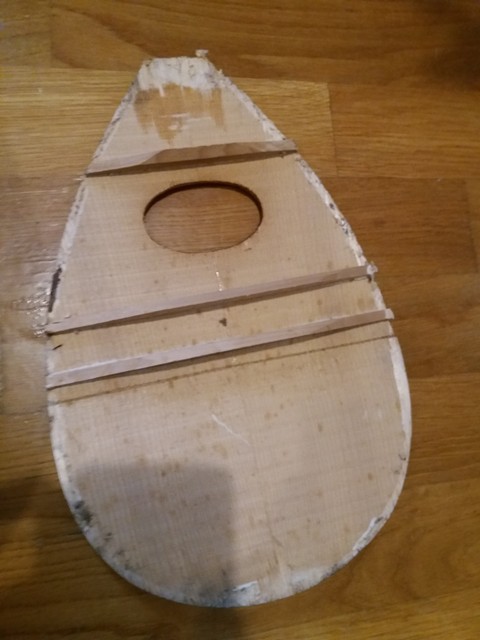

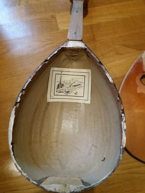

Επεσε στα χερια μου ενα μαντολινο 20ετιας περιπου (νομιζω), που το ειχε σε αχρηστια  η θεια του κολλητου που γρατζουναμε μαζι τα Σαββατοκυριακα. Δεν ειναι προφανως κανενα οργανο περιοπης, αρα οτι πρεπει για σφαξιμο
Παιρνοντας προφανως αφορμη τις πολλες παρομοιες μετατροπες που εχουν γινει εδω μεσα...ειπα να το κανω τριχορδο με μειωμενη κλιμακα.
Η προσπαθεια ειναι να κρατησω το καπακι και φυσικα το σκαφος, που νομιζω ειναι παλισανδρος. Τ ο καπακι ειναι ελαφρως σκευρωμενο στην τρυπα και το σκαφος εχει 2-3 ρωγμες-ξεκολληματα
Η προσπαθεια αποσυναρμολογησης εληξε   χωρις ατυχηματα...οποτε προχωραμε...

Μονο προσεξε τον μπροστινο τακο,μηπως ειναι μικρος και δεν αντεξει το οργανο που θελεις να κανεις.

Νικηφορε τι κλιμακα σκεφτεσε να το κανεις?προσεξε οταν κοψεις το μανικο μην χασεις την γωνια και σου βγει στραβο το μανικο.να συμπληρωσεις ενα μικρο τακο.

Τον τακο τον μεγαλωσα ηδη κολλωντας αλλεπαλληλες φετες με τα νερα εναλλαξ οριζοντια-καθετα.
Οσο για την κλιμακα...το συζηταμε.  Να δω τι θα μου ταιριαξει,  αναμεσα σε 60 και 64 πιστευω θα καταληξω.

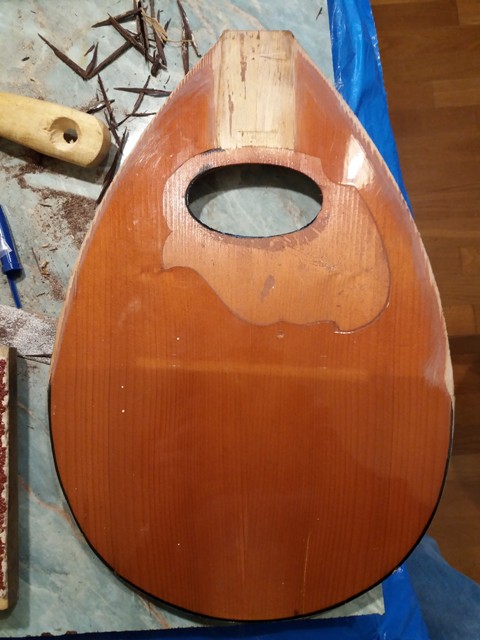

« Απάντηση #6 στις: Απριλίου 06, 2018, 02:07:45 μμ »
Χρονια πολλα στην παρεα!!
Προχωραω...και αρχισαν οι αποριες.
Στο καπακι οπως ηταν πριν... ο καβαλαρης ηταν ακριβως μπροστα απο την τσακιση...μονο που αυτο ηταν αρκετα μπροστα σε αποσταση μολις 1 εκατοστο απο το πρωτο καμαρι. Αυτο δημιουργει ενα επιπλεον προβλημα...ο,τι κλιμακα και να δοκιμαζω η ενωση πεφτει αρκετα κατω...μετα το 21ο ταστο. Τι κανουμε?
α) διατηρουμε τη διαταξη ως εχει με τη λογικη οτι κατι θα ηξερε ο μαστορας που εβαλε τον καβαλαρη τοσο κοντα στο καμαρι
β) παμε τον καβαλαρη λιγο πισω απο την τσακιση στη σωστη αποσταση απο το καμαρι, φερνοντας ετσι και την ενωση μανικου-σκαφους στο σωστο ταστο( μαλλον προς αυτο κλινω, αλλα θα ηθελα τη γνωμη σας)

« Απάντηση #7 στις: Απριλίου 06, 2018, 02:51:10 μμ »
νικηφορε εγω που εφτιαξα ενα ιδιο η ενωση ειναι στο 19 ταστο με κλιμακα 64 και μετεφερα το καβαλαρη 1.5 ποντο προς την χορδιερα.και μενα ο καβαλαρης ητανε 1 ποντο απο το καμαρι απο το παλιο αποτυπωμα πανω στο καπακι.

« Απάντηση #8 στις: Απριλίου 06, 2018, 06:22:28 μμ »
Ευχαριστω!
Ακριβως οπως τα λες ειναι και σε μενα. Κι εγω για 64 το παω

« Απάντηση #9 στις: Απριλίου 06, 2018, 06:35:09 μμ »
η γνώμη μου είναι να αφήσεις τον καβαλάρη εκεί που είναι.
Αυτό είναι μια αποτυχημένη επέμβαση σε μαντολίνο που έγινε αρκετά χρόνια πριν (από ημι-επαγγελματία οργανοποιό) και το νέο όργανο ούτε που πλησίασε το παλιό σε ήχο. Κατά τη γνώμη μου η αιτία είναι η αλλαγή της θέσης του καβαλάρη (δεν άλλαξε και τίποτα άλλο δηλαδή).

« Απάντηση #10 στις: Απριλίου 06, 2018, 06:45:29 μμ »
Επίσης να πω τη γνώμη μου γενικά: το μαντολίνο έχει εντελώς άλλη φιλοσοφία από το (σύγχρονο) μπουζούκι. Και από το παλιό, πιστεύω. Μόνο ένα πραγματικά παλιό μπουζούκι έχω παίξει (~1910 - 1920 ? ) αλλά κι αυτό δεν ήταν "μαντολίνο", και λογικό είναι. Το μαντολίνο έχει πάρα πολύ μεγάλες τάσεις σε σχέση με μπουζούκι τρίχορδο, πολύ περισότερο σε σχέση με τζουρά (~ 78 kg αν θυμάμαι καλά), εξ ου και η τσάκιση και το καμάρι κοντά στον καβαλάρη.  Αυτά βέβαια κάνουν το όργανο πρίμο, επιθυμητό στο μαντολίνο αλλά όχι τόσο στο μπουζούκι. Για αυτό νομίζω ότι ακόμα και τα πρώτα μπουζούκια είχαν καταγωγή μεν στο μαντολίνο αλλά από την αρχή υπέστησαν τροποποιήσεις.  Παρόλες όμως τις πιθανές τροποποιήσεις που μπορείς κι εσύ να κάνεις και να πειραματιστείς (καμάρωμα ? ) αφού έχεις βγάλει το καπάκι, η θέση του καβαλάρη - πάντα κατά τη γνώμη μου - δεν πρέπει να αλλάξει, γιατί εκτός από την ήδη διαμορφωμένη από την τσάκιση συμπεριφορά (ακαμψία) θα μειώσεις την καλά δονούμενη περιοχή.
Αυτά και με συγχωρείς για το "σεντόνι".

οτι μα οτι κι αν κανεις κοιτα ο καβαλαρης να ειναι πριν την τσακιση

εγω αυτο που βλεπω εδω ειναι λαθος

« Απάντηση #13 στις: Απριλίου 07, 2018, 12:54:42 πμ »
Ευχαριστω πολυ παιδια. Μολις ηρθα απο τους επιταφιους και ειδα τις απαντησεις.
Αρα ο καβαλαρης μενει εκει που ειναι και συνεχιζουμε.

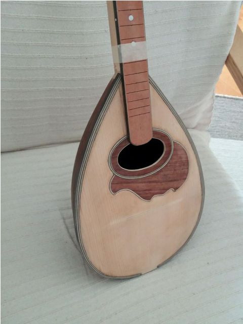

Εβαλα ετσι προχειρα και την ταστιερα ισα για να το δω ολοκληρο να το χαρω...
