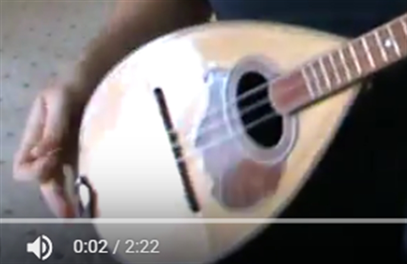

Αντε αποφασισα να παιξω και κατι. Μη βαρατε ειμαι εντελως αρχαριος.
Σε παγκοσμια πρωτη... (κυριολεκτικη) εκτελεση του μυστηριου ζειμπεκικου {celebrate005} {celebrate005} {celebrate005}
https://youtu.be/tw_KZSA6nQM
Για να ειμαι ειλικρινης δεν μπορω να πω οτι με ενθουσιασε ο ηχος
Εμένα μου άρεσαν και η όψη και η φωνή του οργάνου !
( Ενα σχόλιο μόνο . Είσαι βέβαιος ότι σε βολεύει να παίζεις έτσι με ανασηκωμένο το αριστερό πόδι ; και να στριμώχνεσαι εκεί χαμηλά ;
Αφού είσαι δεξιόχειρας , μήπως να δοκίμαζες να στηρίζεις το όργανο στο δεξί πόδι - λίγο ανασηκωμένο ; ... )

Σ'ευχαριστω για την παρατηρηση Ιωσηφ. Με το μπουζουκι καπως ετσι το κραταω...με το μικροτερο μεγεθος πρεπει ακομα να βρω τη θεση που βολευει...που θα μου παει.
Αισθανομαι οτι προοδευω παντως και στη μουσικη και στην οργανοποιια και αυτο δινει ιδιαιτερο ενδιαφερον.
Ο ηχος δεν εχει πολυ ενταση...δεν ξερω μηπως τελικα επρεπε να πειραξω λιγο το καπακι,να το λεπτυνω λιγακι αυτο ή τα καμαρια.

νικηφορε και εγω αυτο παρατηρισα στο δικο μου οσο και να πιεσης δεν δινη παραπανω δεν εχει ενταση!!!!!!

Προφανως το καπακι αυτο ειναι αρματωμενο για τις μεγαλες τασεις που εχει το μαντολινο και δε δουλευει σωστα με τις χαμηλες του τζουρα. Την επομενη φορα θα το ξερουμε...

Το καραολο μου το εφερε φωτογραφια ο φιλος για τον οποιο ειναι το οργανο και μου ειπε οτι καπως ετσι θα το ηθελε. Δεν ηξερα τινος σχεδιο ειναι, παντως οχι δικο μου.
Το παιξιμο ειναι αυτο ενος αρχαριου...καποια πραγματα βγαινουν σωστα...καποια αλλα λαθος, προσπαθω παντως να παιζω καθημερινα.
Ο ηχος οσον αφορα τη χροια, δεν ειναι κακος νομιζω, αλλα νομιζω πως δεν εχει ενταση, πραγμα που δεν το καταλαβαινει κανεις στο βιντεο. Παιζω δηλαδη με συνοδεια κιθαρας και δυσκολευομαι να ακουσω τον εαυτο μου.

Για τον ήχο ήδη εκφράστηκαν πολύ θετικά ορισμένοι ιδιαίτερα προχωρημένοι φίλοι    :)
Αν παρ ολα αυτά όμως , για σένα έχει χαμηλή ένταση η φωνή του ,  μήπως να δοκίμαζες
να μειώσεις λίγο τη μάζα του καβαλάρη ;  Να κατηφορίζει ομαλά το ξυλάκι δεξιά και αριστερά από το κοκαλάκι ;
Προσπάθησα από το βίντεο να το απομονώσω φωτογραφικά και μου φάνηκε (αν δεν με ξεγελά η εικόνα) ότι σε παίρνει ...
