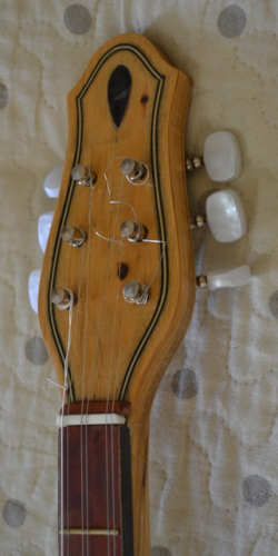

Απ: Μετατροπη μαντολινου
« Απάντηση #20 στις: Απριλίου 17, 2018, 04:06:26 μμ »
Από καθαρή περιέργεια ρωτάω.. Γτ δεν την χάραξες και παρακάτω πριν  κολλήσεις τα φιλέτα στην ταστιερα?
Νικηφορος
  • Μηνύματα: 400
« Απάντηση #21 στις: Απριλίου 17, 2018, 04:33:49 μμ »
Γιατι το θεωρησα περιττο. Ουτως η αλλως περα απο το 26ο ταστο που εφτασα κανεις δεν προκειται να παιξει( σκεφτηκα)
 Φαινεται τοσο χαλια?
cold comfort for change
did you exchange
« Απάντηση #22 στις: Απριλίου 17, 2018, 08:11:17 μμ »
Χτυπάει αρκετά.. και πιστεύω ότι όταν μπουν τα ταστα θα φανεί ακόμα περισσότερο.. αυτή είναι η γνώμη μου..

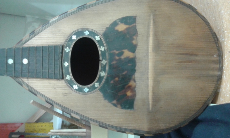

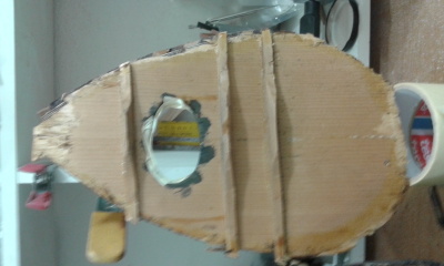

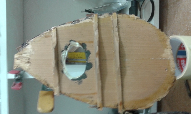

« Απάντηση #23 στις: Απριλίου 23, 2018, 03:52:58 μμ »

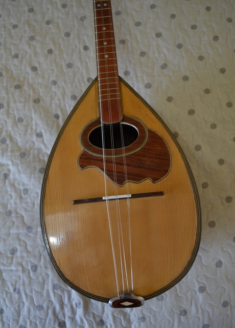

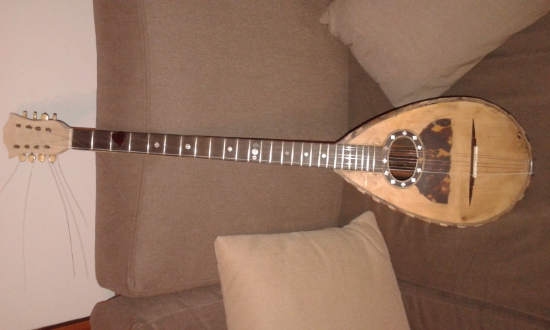

η γνώμη μου είναι να αφήσεις τον καβαλάρη εκεί που είναι.
Αυτό είναι μια αποτυχημένη επέμβαση σε μαντολίνο που έγινε αρκετά χρόνια πριν (από ημι-επαγγελματία οργανοποιό) και το νέο όργανο ούτε που πλησίασε το παλιό σε ήχο. Κατά τη γνώμη μου η αιτία είναι η αλλαγή της θέσης του καβαλάρη (δεν άλλαξε και τίποτα άλλο δηλαδή).
εγω αυτο που βλεπω εδω ειναι λαθος
κωστα κοιτα που ειναι στο δικο μου μαντολινο το αποτυπομα του καβαλαρη.και που εβαλα τον καβαλαρη.
« Απάντηση #24 στις: Απριλίου 23, 2018, 03:54:25 μμ »
Το καμαρι ειναι κατω απο την τσακιση!
Νικηφορος
  • Μηνύματα: 400
« Απάντηση #25 στις: Απριλίου 23, 2018, 06:23:40 μμ »

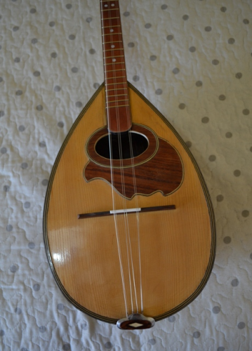

Και τελικα πως επαιξε το συγκεκριμενο οργανο;
Το δικο μου τελειωσε...σημερα το ακουσα με ενα προχειρο καβαλαρη απο οτιναναι ξυλο και μια χαρα μου φανηκε. Αρχιζω λουστρα τωρα. Πρεπει τωρα να κανω προβα κανενα κομματι να ανεβασω (ωχ ωχ ωχ θα γελασει καθε πικραμενος). Ακουω παραγγελιές
Ο καβαλαρης τελικα εμεινε εκει που ηταν αρχικα...ακριβως μπροστα απο την τσακιση και 1 εκ απο το καμαρι

« Απάντηση #26 στις: Απριλίου 23, 2018, 10:21:14 μμ »
τι να πω ρε Geo ????? Αν παιξει καλα αφησε το.Δε νομιζω ομως απο την αρχη να ηταν εκει .ισως στο παρελθον καποιος αλλος restored εβαλε το χερακι του
« Απάντηση #27 στις: Απριλίου 24, 2018, 12:13:23 πμ »
Μπορει και παιζει αυτο που λες αλλα το καμαρι δειχνη να ειναι τοποθετημενο εκει απο την αρχη.

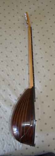

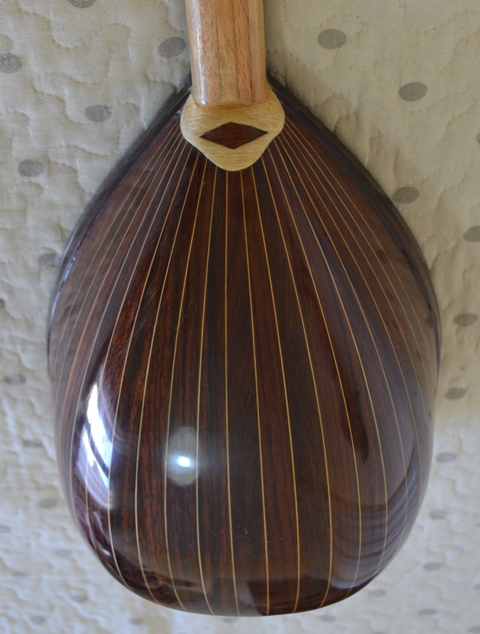

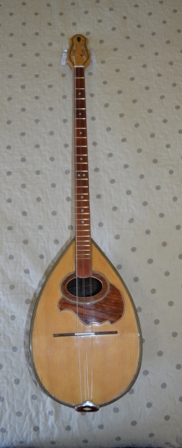

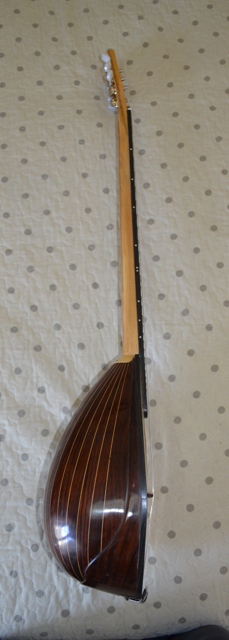

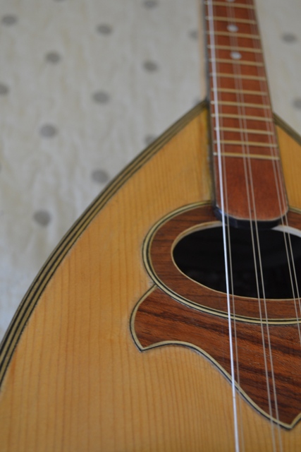

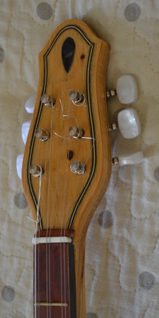

« Απάντηση #28 στις: Απριλίου 29, 2018, 04:24:48 μμ »
Και ιδου το "μαντολατο" (καθοτι απο την Κερκυρα).
Σκαφος-καπακι απο το παλιο μαντολινο. Μανικο φλαμουρι -οξια-ιροκο και εποξικη ρητινη με υαλονηματα. Καραολο φλαμουρι-κυπαρισσι.
Φιγουρα και κορδονια ιδιοκατασκευη απο παλισανδρο-εβενο-δρυ και οστρακο απο ενα κελυφος μυδιου (απο μακαροναδα  ;D ;D). Ταστιερα ευκαλυπτος.
Εμποτισμος με φυσικα υλικα-λουστρο γομαλακα.
