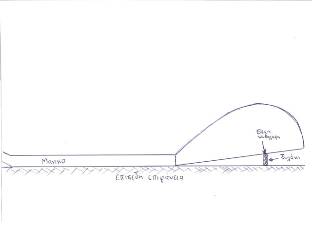

Προφανως...αλλα δεν υπαρχει ετοιμη απαντηση. Εξαρταται απο χιλια δυο...το παχος της ταστιερας, το παχος του καπακιου το υψος της καμπυλης του καπακιου, το επιθυμητο υψος καβαλαρη (που και αυτο δεν ειναι στανταρ), το μηκος του σκαφους, τη θεση του καβαλαρη και αλλα που δεν μου ερχονται τωρα. Θα μπορουσε βεβαια ο καθενας να πει τον τροπο που το υπολογιζει.
Θα κανω ενα σκιτσακι και θα επανελθω με τον τροπο που το υπολογισα εγω σε τρια οργανα που εφτιαξα και μου βγηκε με πολυ μεγαλη ακριβεια (+/- 1 χιλιοστο αποκλιση στον καβαλαρη). Προφανως τρια οργανα ειναι πολυ λιγα, εχει απειρως πιο εμπειρους εδω μεσα, αλλα αφου δουλεψε σε μενα θα το δειξω.

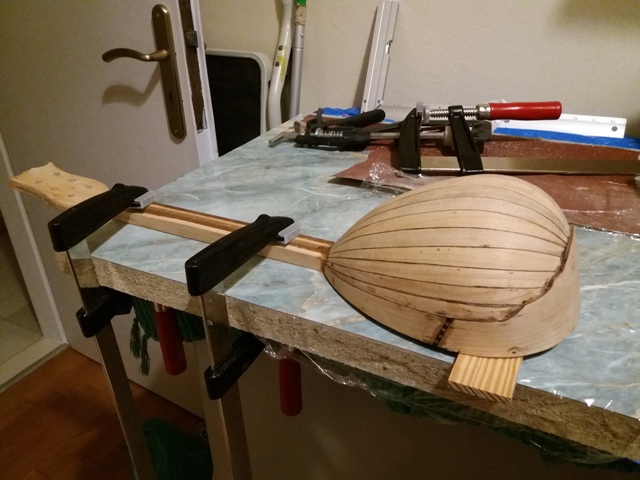

Να πως το κανω εγω, σιγουρα δεν ειναι ο μονος τροπος και σιγουρα δεν ειναι ο καλυτερος, αλλα εινω θεωρω απλος και δουλευει με μεγαλη ακριβεια.
Κατ'αρχην εχουμε το μανικο και το σκαφος ετοιμα πλανισμενα διαμορφωμενα. Φτιαχνουμε το μορσο ετσι ωστε να ειναι λιγο χαλαρος και να δινει τη δυνατοτητα για μικροκινησεις πανω-κατω του μανικου για διορθωση της γωνιας. Βρισκουμε μια απολυτα επιπεδη επιφανεια, στην οποια να μπορει να ξαπλωσει ολο το οργανο και να σφιχτει ωστε να πατησει καλα. Σημαδευουμε στα χειλη του σκαφους τη θεση του καβαλαρη και βαζουμε ενα ξυλαρακι με το σωστο παχος αναμεσα στο σκαφος και στο τραπεζι μας (οπως φαινεται στο σκιτσο). Για να υπολογισουμε το παχος του ξυλου εχουμε:
Απο τη μερια του μανικου προκειται να προστεθουν (τα νουμερα ενδεικτικα):
ταστιερα 6χιλ
ταστα 1χιλ΄
action 2χιλ    συνολο 9 χιλιοστα
Απο την πλευρα του σκαφους θα προστεθουν:
καπακι 2,5 χιλ
σηκωμα του καπακιου (θολος) 3 χιλ
καβαλαρης 12χιλ    συνολο 17,5 χιλιοστα
Αφαιρωντας τα δυο συνολα εχουμε το παχος απο το ξυλακι δηλαδη 17,5-9=8,5 χιλιοστα
Αν λοιπον το ξυλακι ειναι 8,5 χιλιοστα ο καβαλαρης μας θα βγει 12 χιλιοστα (ισως ενα χιλ λιγοτερο αν "παρει" και λιγο το μανικο μας).
Στη συνεχεια κολλαμε με μια κολλα που να μην χρειαζεται απολυτη επαφη εποξικη ή πολυουρεθανικη(εγω κολλαω με εποξικη και το όποιο κενο προκυψει το γεμιζω μετα με εποξικη ρητινη που ειναι λεπτορρευστη και γεμιζει καλα.
Ελπιζω αυτο να βοηθησει και οι παλιοι να μην διαφωνησουν :D :D

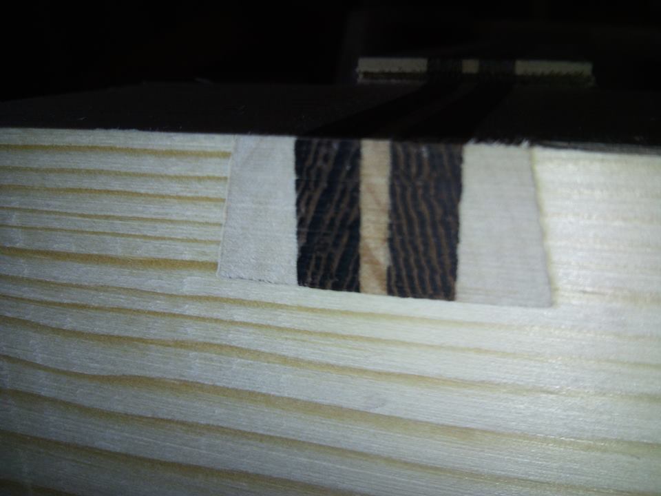

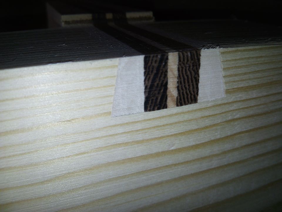

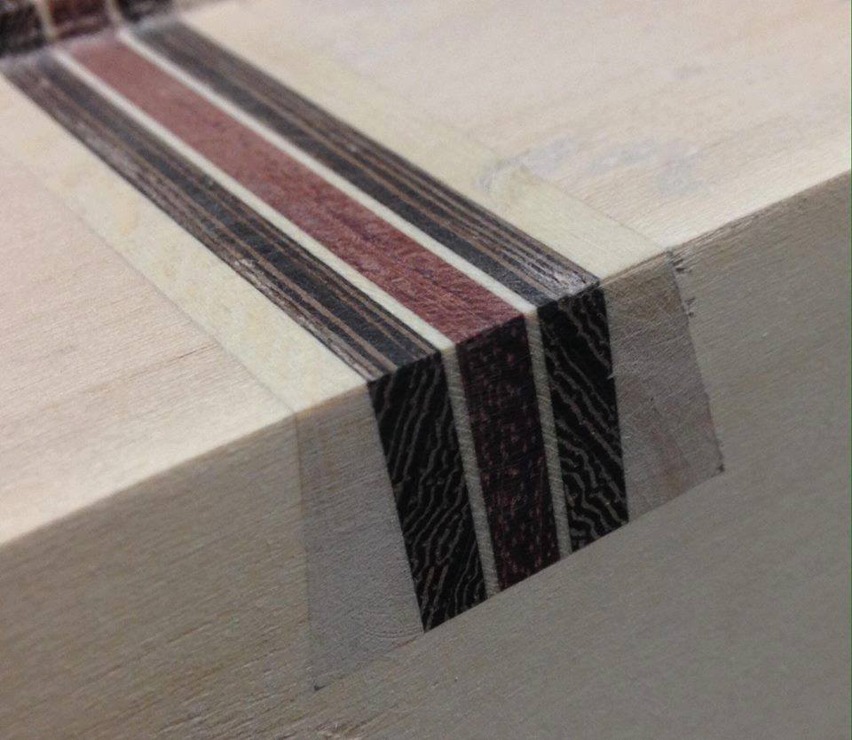

κι ομως δεν γινεται ετσι................με αυτον τον τροπο ο καβαλαρης θα σου βγει πολυ ψηλος με μεγαλη γωνια χορδων.Αποτελεσμα.......................πιεση χωρις λογο στο καπακι που ειναι ηδη καταδικασμενο να βουλιαξει
Οσο για το χαλαρο μορσο.......μην το πεις πουθενα.Δεν ισχυει............για κοιτα παρακατω να δεις ποσο σφιχτα πρεπει να ειναι η ενωση.
Στις δυο  πρωτες φωτο ενα δικο μου μορσο,και στη δευτερη ενα του Νικου του Παισιου.
Απ: Κατασκευη πρωτου οργανου Αχλαδοσχημος τζουρας
« Απάντηση #97 στις: Μαΐου 24, 2018, 10:30:24 μμ »
Κωστα αυτο δεν ειναι απλο μορσο ειναι γλυπτικη!!!!!!!!
« Απάντηση #98 στις: Μαΐου 24, 2018, 10:39:22 μμ »
ενταξει αυτα τα μορσα ειναι επιτηδευμενα ετσι για να μπουν σε facebook -instagram κλπ.Η εφαρμογη ομως ετσι πρεπει να ειναι.Φαντασου οτι με τετοια εφαρμογη ,αν ειναι ζεστος ο καιρος, δεν εχεις περιθορια καθηστερησεων.Βαζεις κολλα και τρεχεις.....................
