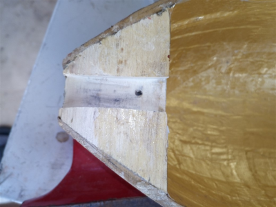

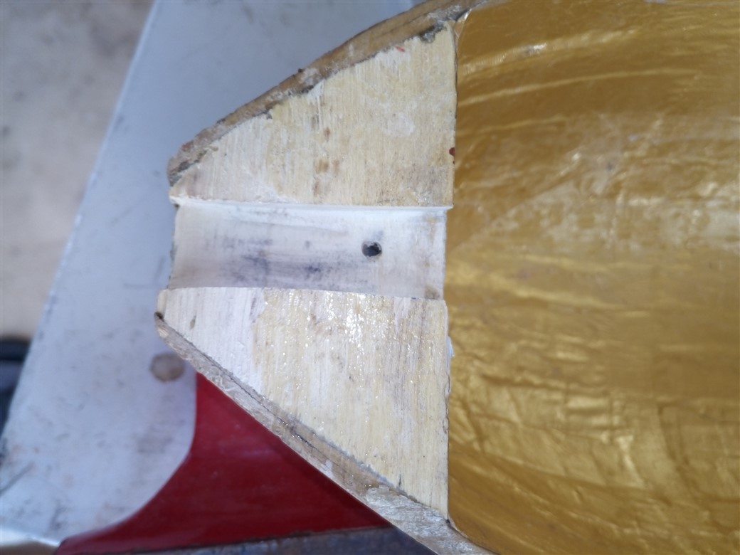

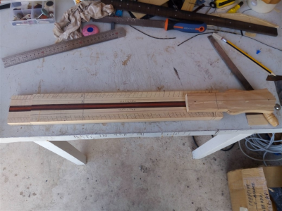

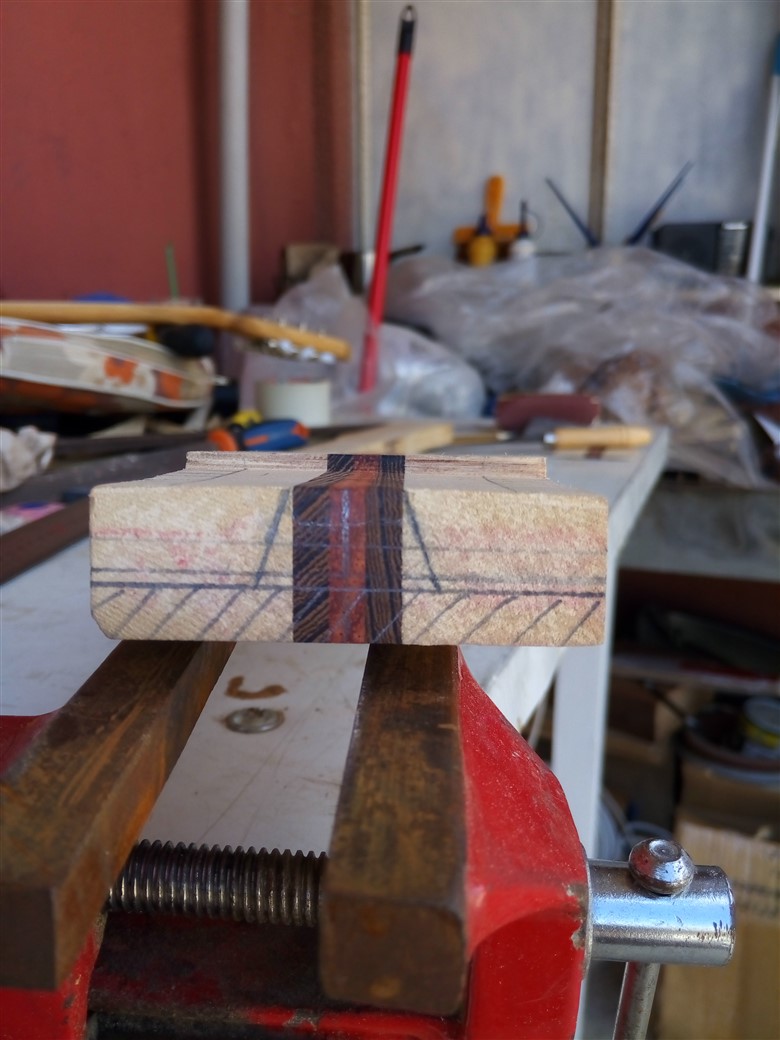

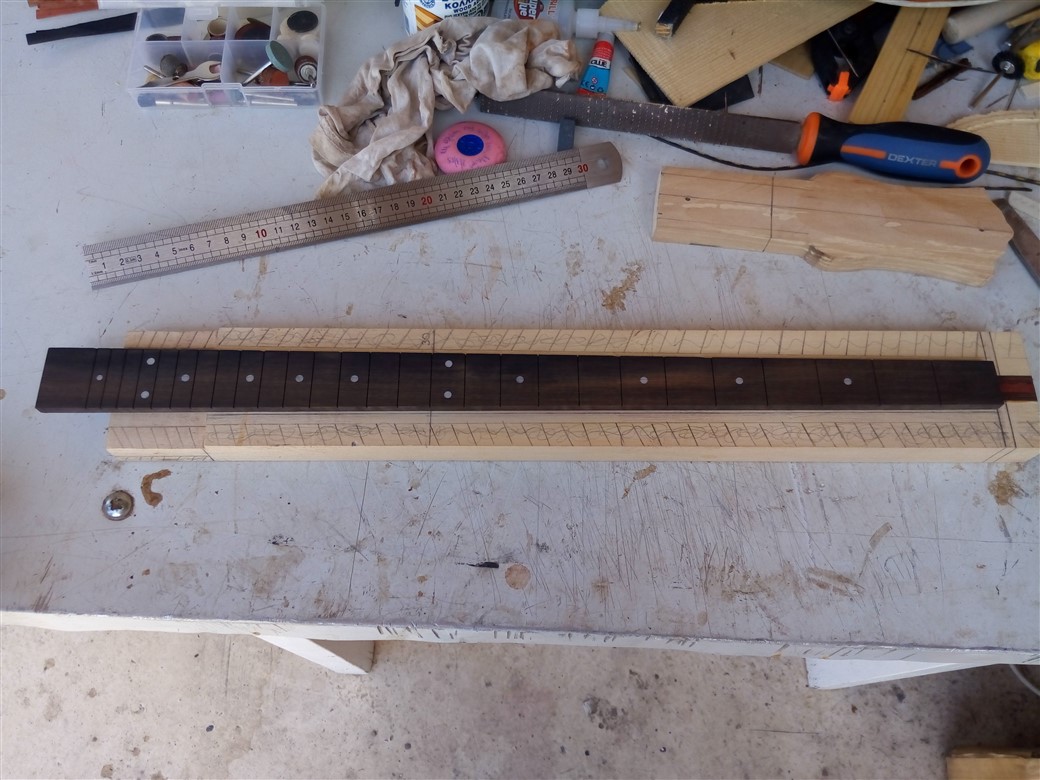

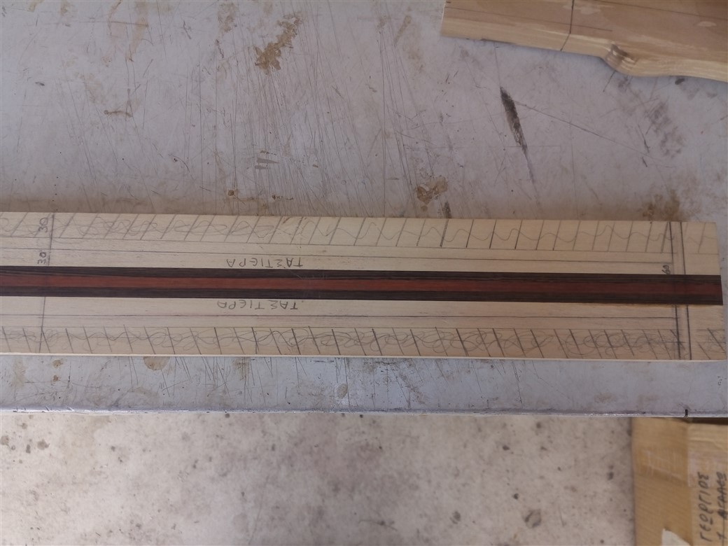

Καλημερα σε ολους. Ευχαριστω ολους για την συζητηση αυτη στην οποια μαθαινω. Το σκαλοπατι Κωστα το εχω φτιαξει ηδη. Σας παραθετω φωτο απο το μανικο μετρημενο και σημαδεμενο με ακριβεια χιλιοστου για να μου πειτε.

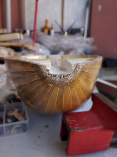

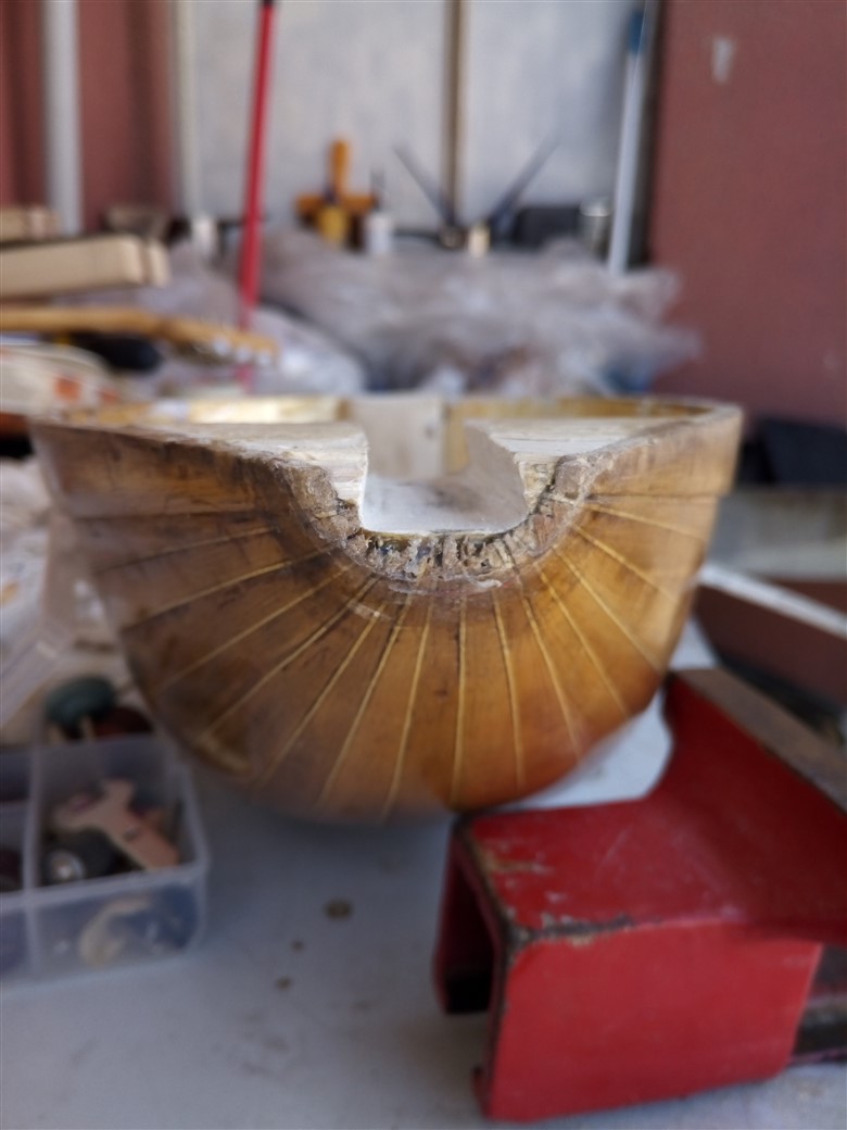

Στο σκάφος η υποδοχή του μπρατσου δεν είναι στρογγυλοποιημενη?Πώς θα κάνει εφαρμογή με το μπράτσο?
Το ειδα το εχω διορθωσει ηδη αυτο

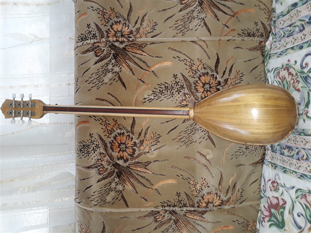

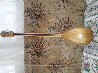

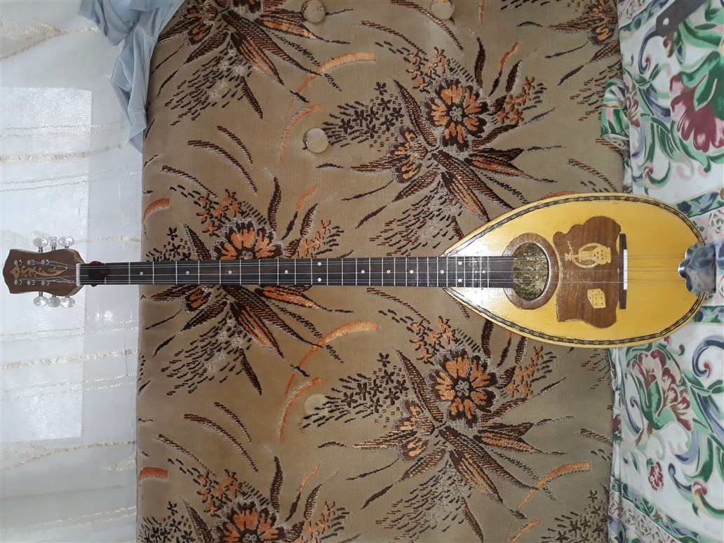

Καλο μεσημερι σε ολους. Μετα απο πολυ καιρο  κοπο και αγχος (ξερει ο Λαμπρος ) ειμαι στην ευχαριστη θεση να σας παρουσιασω επιτελους τον τζουρα μου ετοιμο.Τοποθετησα χορδες εσπασε και μια λογω βλακιας αλλα αυτο ειναι το λιγοτερο. Βγαζει δυνατο και μπασο ηχο και αυτο με χαροποιει ιδιετερα. Θελει σεταρισμα διορθωση γιατι  βρισκει στο πρωτο ταστο ΜΟΝΟ και τασταρει αλλα αυτο διορθωνετε. Οι αποστασεις ειναι σωστες αρα με τον Λαμπρο καναμε καλη δουλεια στην κλιση του μανικου και τον ευχαριστω για πολοστη φορα για την βοηθεια του. Επισης και τα παιδια στην εκθεση για τις συμβουλες τους για την κλιση Σιακαλη και Ζαρκαδα . Ο καβαλαρης βγηκε στα 13 οποτε ολα καλλα. θα σεταριστη και θα μπει βιντεο με τον ηχο. {music009}

 {music012} μπραβο! σπεσιαλε...
Απ: Κατασκευη πρωτου οργανου Αχλαδοσχημος τζουρας
« Απάντηση #115 στις: Ιουλίου 01, 2018, 05:25:35 μμ »
Μπράβο κι από μένα !  Καλόπαιχτο και καλοτάξιδο !
« Απάντηση #116 στις: Ιουλίου 01, 2018, 06:32:31 μμ »
μπραβο γιωργο καλοταξιδο!!!!!!!!!!περιμενουμε ηχο!!!!!!!!!!!!!!! {music019}

Σας ευχαριστω ολους για τα καλα σας λογι θα μπει και ηχος οταν ετοιμαστη

Πολυ ωραια φιλε...τα καταφερες!!!!!! {celebrate001} {celebrate001} {celebrate001}

Ναι Νικηφόρε τα κατάφερα πάω για το δεύτερο από Σεπτέμβρη με εμπειρίες πλέον. Όμως δεν έχει σχολειασει ο Ζαρκαδας ρε γμτ και ανησυχώ  {music026}
