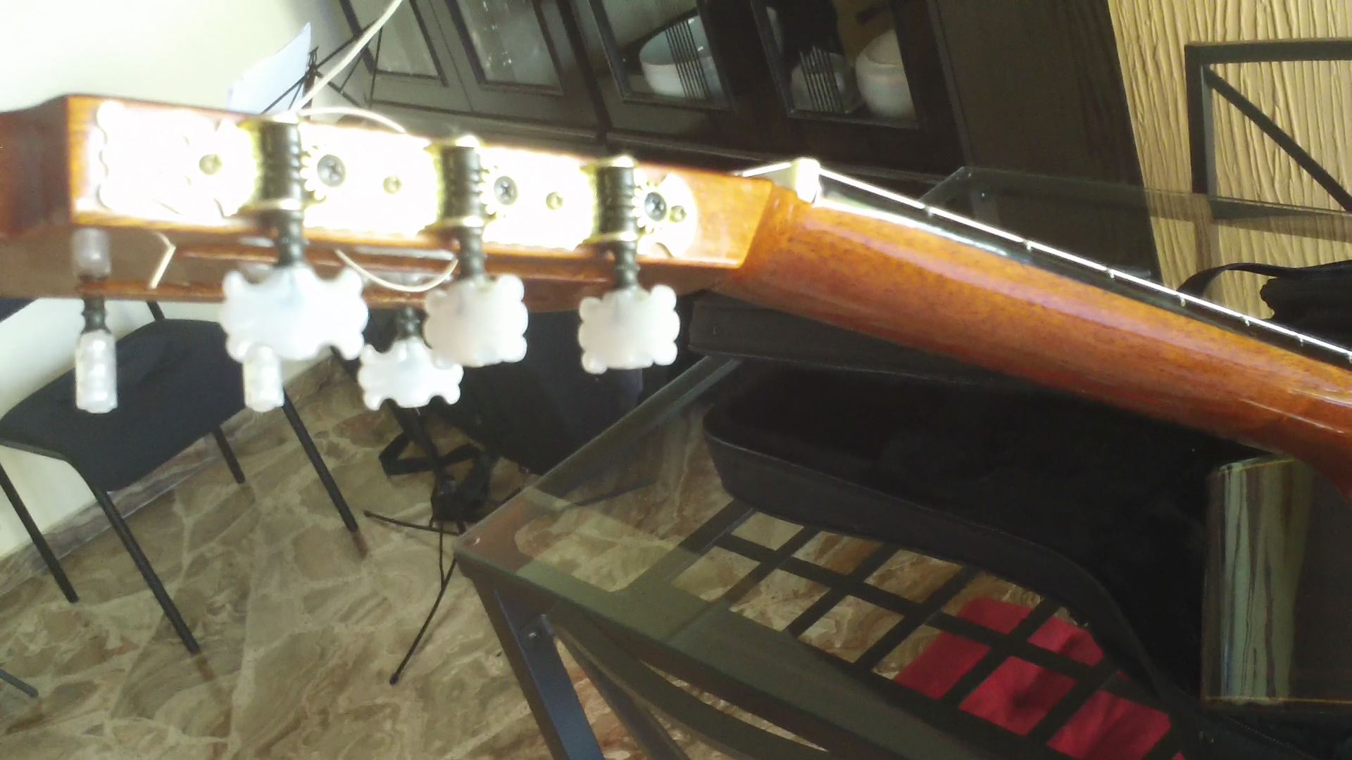

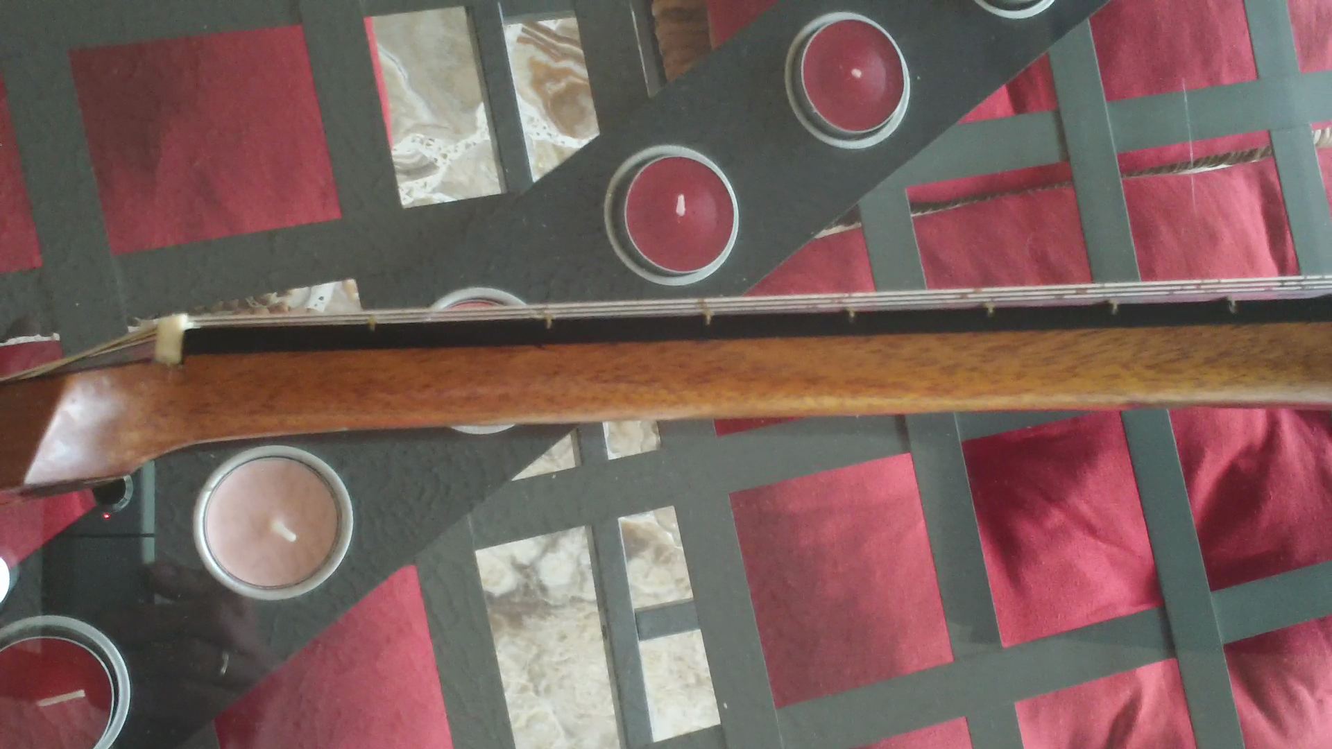

δεν είναι τίποτα περίεργο, Ιωσήφ, είναι απλώς αυτό που φαίνεται: ένας καπλαμάς κολλημένος κι από πάνω ένα φιλέτο 2 χλστ. Συνήθως το φιλέτο είναι άσπρο πλαστικό, στην περίπτωση αυτή από ξύλο ίδιο με της ταστιέρας (παλίσανδρος). Ζήτησα από τον Γιώργο στον Σοφιανό να μου "κατεβάσει" κάτι ρετάλια παλίσανδρου στα 2 χιλστ. να τα εχω για φιλέτα (τα βάζω και περιμετρικά στο σκάφος). Απλώς αν έχεις "νάζι" (καμπύλες) στο τελείωμα, τα ξύλινα πρέπει να γυρίσουν με θέρμανση στο σωλήνα (εγώ τα γυρνάω στον ίδιο σωλήνα που γυρνάω τις ντούγες και τα πλαϊνά της κιθάρας) - ενώ τα πλαστικά γυρνάνε και με σεσουάρ ή με ζεστό νερό.
Μπορείς να κάνεις ο,τι συνδυασμό σκεφτείς.  Εδώ μια ταστιέρα τζουρά με παλίσανδρο, κόκκινη τριανταφυλλιά και σφεντάμι
οι Αμερικάνοι το κάνουν πολύ συχνά αυτό - βασικά μάλλον θεωρείται "εκ των ων ουκ άνευ" στις κιθάρες, πλαϊνό φιλέτο που κολλιέται μετά την χάραξη των τάστων και δεν χαράσσεται το ίδιο
σε συνδυασμό με το κόψιμο του "τακουνιού" του τάστου ώστε να μην φαίνεται στα πλάγια της ταστιέρας, που γίνεται με κατάλληλο εργαλείο, κάτι σαν αυτό στην φωτογραφία ...
... γίνεται και με κόφτη και λίμα, αλλά μου παίρνει πολύυυυ χρόνο (έκανα σε επισκευή) και δεν έχω τόση υπομονή... μ΄ αρέσει όμως, κάποτε θα το πάρω το εργαλείο και θα κάνω και τέτοιες ταστιέρες (αυτές με το φιλέτο εξωτερικά εννοώ, στις "απλές" προφανώς δεν έχει νόημα γιατί θα φαίνεται η χαρακιά)

νομιζω οτι μας πηρανε χαμπαρι και μας πουλανε οτι να ναι οσο να ναι...τες πα...εγω τις ακρες των ταστων τις κωβω με το δισκακι του dremel σα βουτυρο...το ιδιο θα εκανα και για τα δοντια στα ταστα...

Καλά τα έργαλεία αλλά μην φτάσουμε και στο άλλο άκρο ;D
Όλα μου τα όργανα γίνονται με αυτό τον τρόπο δλδ ακόμα και χωρίς φιλέτο στην άκρη του τάστου, να μη φαίνεται το Τάστο στο πλάι, τα κόβω με το πενσάκι και λιμάρω με ψιλή λίμα
Εχω δοκιμάσει και με τροχούς,Dremel αλλά όλο και κάποιο Τάστο θα αχρηστέψεις αν το παρακάνεις γι αυτό λοιπόν απόλυτα χειροποίητο ;D

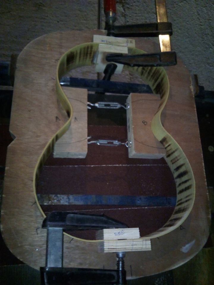

Κώστα ωραίο καλούπι έχεις στα τριχορδα που έφτιαξες  !!πόσο είναι το μέγιστο πλάτος  του σκάφους?
Απ: Φωτογραφίες και Βίντεο από Εργαστήρια : Φεβρουάριος 2018
« Απάντηση #57 στις: Φεβρουαρίου 16, 2018, 10:00:49 μμ »
Μπράβο Κώστα και Στέλιο!!
δεν το γνωριζω ρε Γιωργο σοβαρα.Θα το μετρησω αυριο και σου λεω
