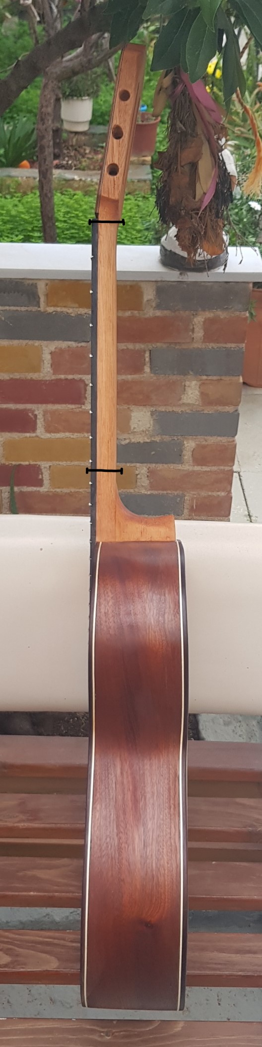

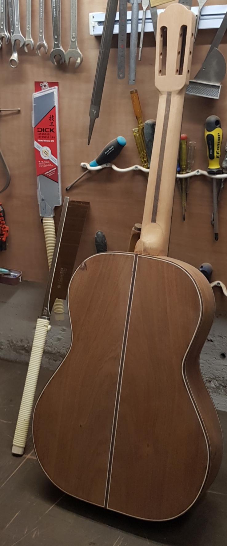

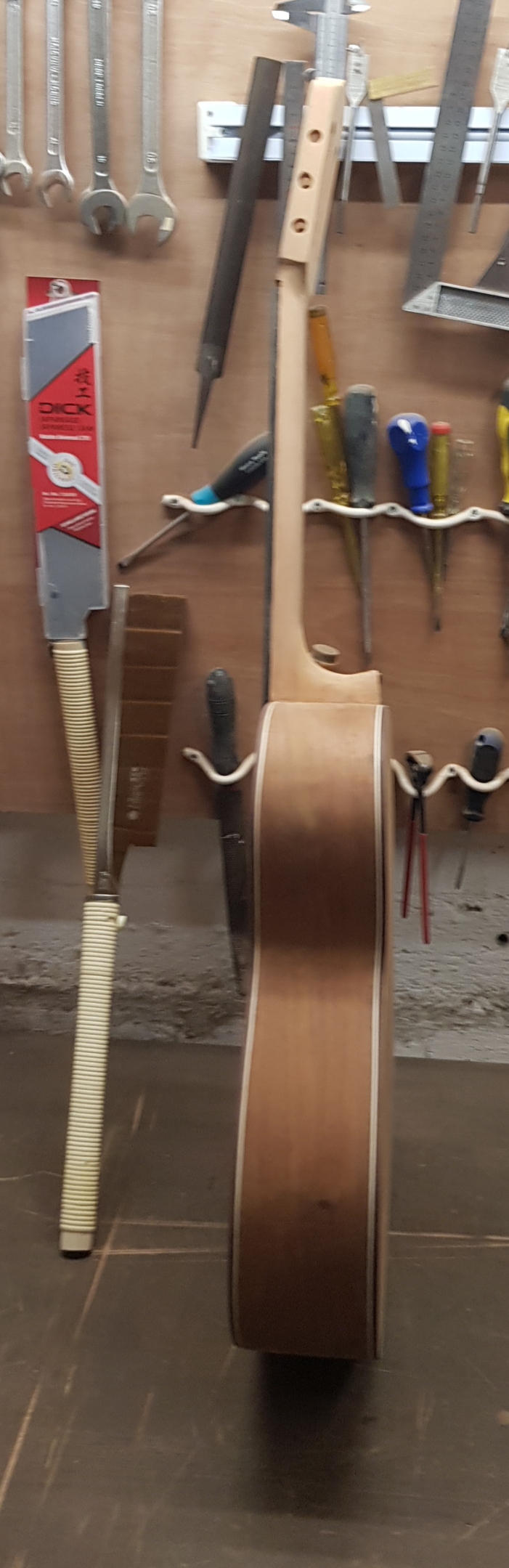

Νοεμβρίου 12, 2018, 09:06:02 μμ »
Επαλήθευση του βάθους για τοποθέτηση ταστων και τελικά τριψιματα για γομαλακα..
Επίσης συγκέντρωνε και ξυλεία για την επόμενη κιθάρα.. Το σομφο στην μέση θα το αφαιρέσω Γτ το συγκεκριμένο δεν μου αρέσει. Επίσης το μπράτσο που πήρα είναι Μαονι khaya που χρησιμοποιείται περισσότερο στις ηλεκτρικές.. Αν κάποιος θέλει να το αλλάξει με κέδρο η Μαονι ονδουρας με διάφορα από μέρους μου καλώς.. Αλλιώς θα βάλω αυτό δεν νομίζω να υπάρχει πρόβλημα..

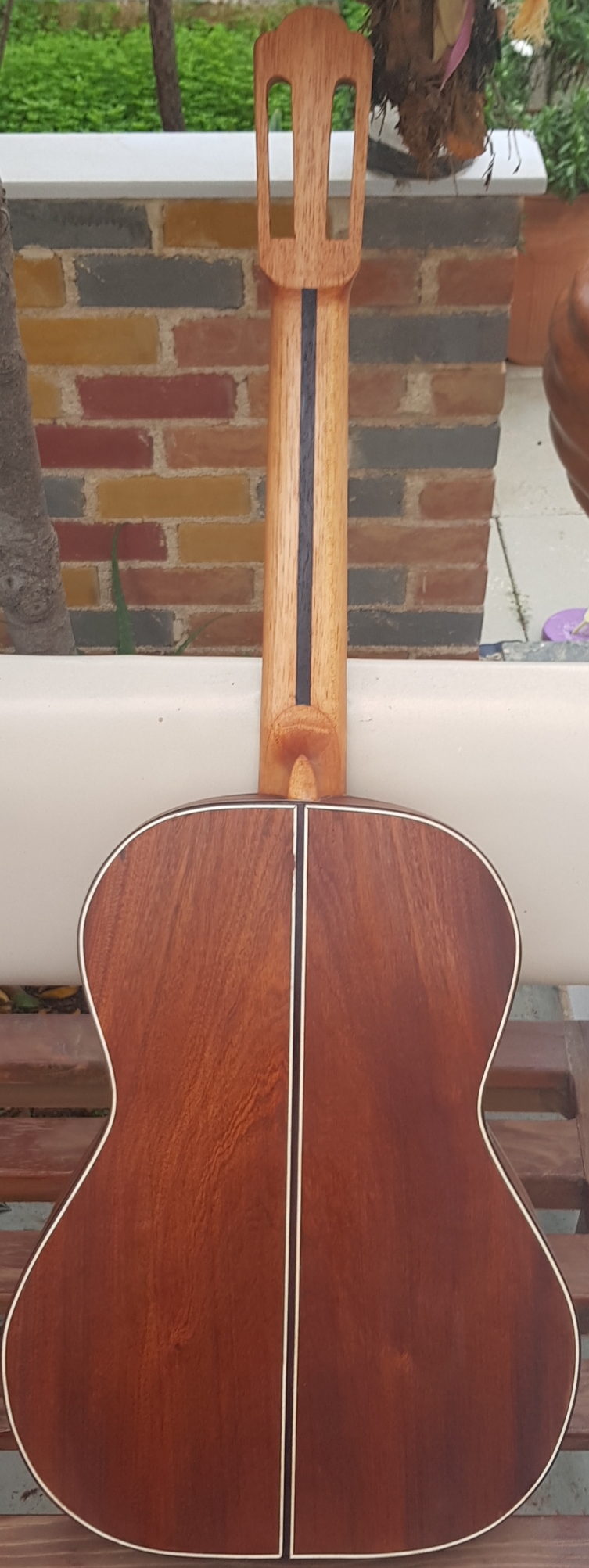

Νοεμβρίου 16, 2018, 08:53:50 μμ »
Θα ήθελα την γνώμη σας και το γούστο σας..ποιο από τους δύο τρόπους να τα κολλήσω??
Το σομφο κάπως με χαλάει κι αυτό Γτ δεν είναι ωραία κομμένο..
Sr. Member
Μηνύματα: 375
Απ: Κατασκευή κλασικής κιθαρας
Απάντηση #183 στις:
Νοεμβρίου 16, 2018, 09:21:40 μμ »
ο πρώτος συνδυασμός μου αρέσει πάρα πολύ!!!
Απάντηση #185 στις:
Νοεμβρίου 16, 2018, 09:29:15 μμ »
ρε γρηγορη ΔΕΝ φταει το κοψιμο, ειναι φυσιολογικο (μπορεις να αφαιρεσεις το σομφο, κοβοντας και το αλλο κομματι λοξα, αρκει να σε παιρνει- νομιζω πως ειναι μεγαλο το κομματι- αλλιως το 1ο)

Νοεμβρίου 16, 2018, 09:46:41 μμ »
Να το ξέρεις.....Η Rodriguez σου μου έκανε την ζημιά με το βεγκε.....

Νοεμβρίου 18, 2018, 09:21:00 πμ »
Ευχαριστώ φίλε μου..έχει κάτι σημαδακια στο καπάκι από το άνοιγμα καναλιών για τα φιλέτα..εκ των υστέρων κατάλαβα ότι χαράζεις σύμφωνα με τα νερά.. είτε με στόχο είτε με πριονιδι και κόλλα το αποτέλεσμα δεν είναι ικανοποιητικό..μάλλον πρέπει να την δεχθώ με τα σημάδια της και να την βάψω...

Νοεμβρίου 18, 2018, 06:52:19 μμ »
οχι πριονιδι γρηγορη,
σταξε λιγο κυανοακρυλικη και τριψε με ψιλο γυαλοχαρτο-θελει ψιλη σκονη να εισχωρησει
επιπονο-αλλα καλο
υπαρχει και ο κηροστοκος...

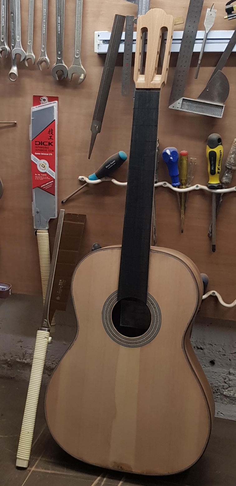

Νοεμβρίου 25, 2018, 04:51:19 μμ »
Τέλος και τα τριψιματα, ξεσκονισματα κλπ..
Μέσα στην βδομάδα θα πάω σε ένα οργανοποιο κλασικής κιθάρας που γνώρισα στο φεις να μου δείξει από κοντά λουστραρισμα με γομαλακα..να Ναι καλά με έβγαλε από μεγάλο άγχος..

Νοεμβρίου 26, 2018, 05:12:18 μμ »
Στο πρώτο σημάδι με μπερδεύει Γτ είναι ακριβώς πάνω στην καμπύλη.. Αν εννοείς το τελείωμα της κλειδιερας μαζί με την ταστιερα είναι 27 χιλ. Αν εννοείς το πρώτο ταστο είναι 24..Στο διάστημα 8 Με 9 είναι 27 χιλ. Πάντως τα σχέδια του μοντέλου hauser είναι διαθέσιμα στο φόρουμ.. έχουν πληροφορίες για κάθε σημείο της κιθάρας..
