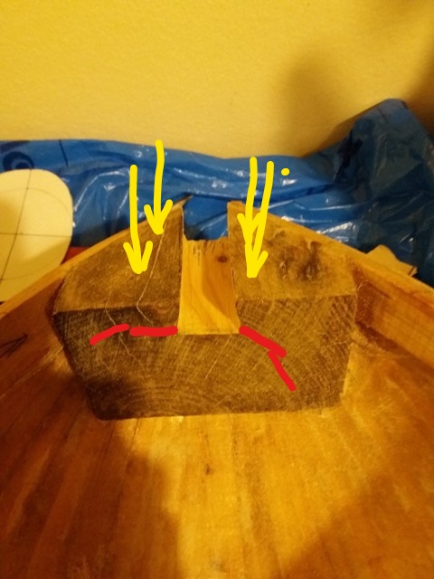

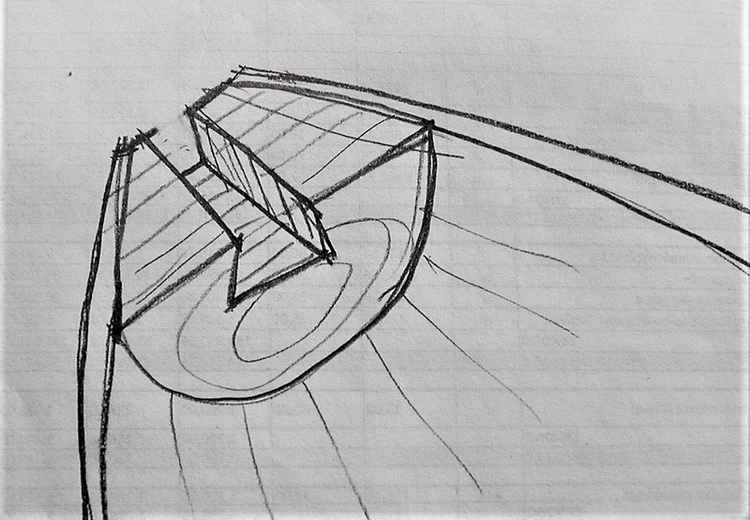

... να επισημάνω ακόμα ένα (πιθανό) πρόβλημα (ας πουν κι άλλοι τη γνώμη τους):
εγώ δεν θα έβαζα τα νερά του τάκου σ' αυτήν την κατεύθυνση, νομίζω πως υπάρχει πιθανότητα να ανοίξουν (στις κόκκινες γραμμές)
το λιγότερο που θα έκανα θα ήταν να βάλω καβίλιες κάθετα (κίτρινα βέλη) προσπαθώντας να "πιάσω" όσο πιο πολλά νερά μπορώ κοντά στο μόρσο...

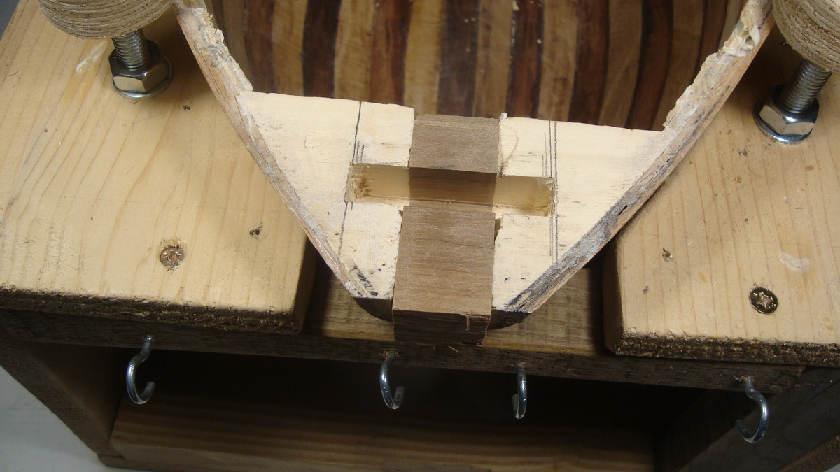

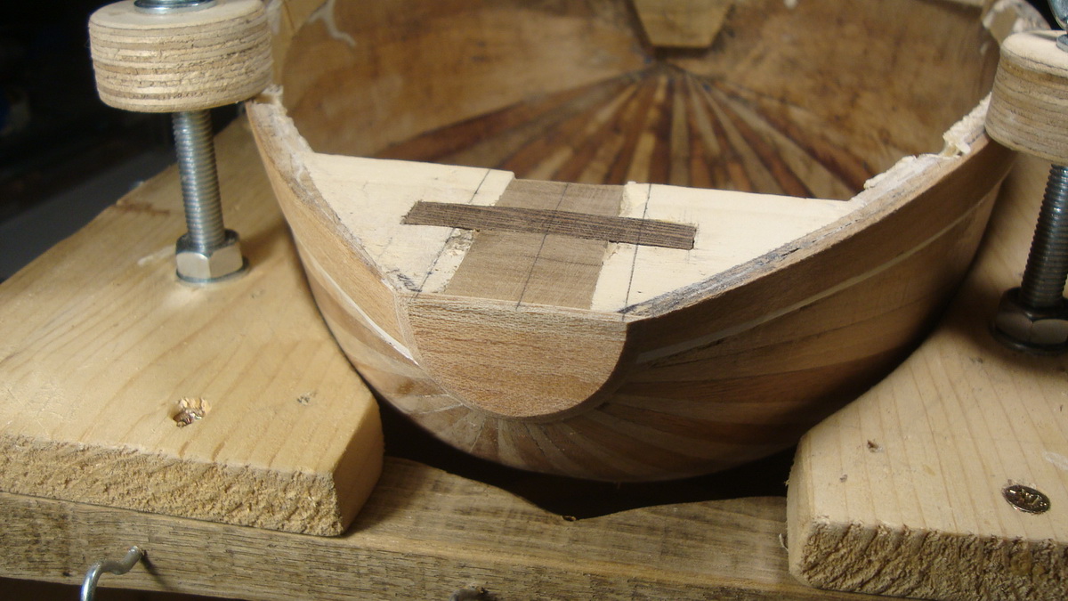

ή κάτι τέτοιο που έκανα σε επισκευή - μετατροπή (από τετράχορδο σε τρίχορδο, για αυτό και το γέμισμα του μόρσου και το "καπάκι" στην άκρη) όπου δεν εμπιστευόμουν τον τάκο

« Απάντηση #35 στις: Ιανουαρίου 26, 2018, 12:34:54 μμ »
Ευχαριστω πολυ για τα σχολια
Βασικα, επειδη το φοβηθηκα κι εγω, εβαλα 3 βιδες καθετα, που τα κεφαλια τους βυθιστηκαν στο ξυλο, ωστε να ερθουν προσωπο. Οι δυο μπηκαν εκει ακριβως που εχετε τα βελη, και η τριτη τρυπησε και το μανικο, (αφου το ειχα κολλησει) στο σημειο που ειχε και την ενισχυση με τη ρητινη, οποτε ελπιζω οτι δεν θα εχω προβλημα εκει.
Οσον αφορα το καπακι...ας προσεχα...θα το δω πως θα παει και αν χρειαστει, θα το παρω αποφαση οτι θελει major παρεμβαση. :D :D :D
Πως θα πρεπει να ειναι τα νερα δηλαδη; Καθετα στον αξονα του μανικου, αντι για παραλληλα που τα εχω βαλει;

« Απάντηση #36 στις: Ιανουαρίου 26, 2018, 01:03:06 μμ »
το πλατύβενο να κοιτάει "μέσα" στο ηχείο και το ισόβενο κάθετα στο μόρσο
για αυτό προτείνεται και τάκος "σάντουιτς" με κόντρα πλακέ ενδιάμεσα (φαντάσου το όπως το βένγκε στις φωτό παραπάνω) ή ολόκληρος από κόντρα πλακέ, με τις στρώσεις κάθετα στο μόρσο... αν και προσωπικά δεν μου αρέσει τάκος από κόντρα πλακέ (δεν βγάζψ καλές τις εσωτερικές επιφάνειες του μόρσου)

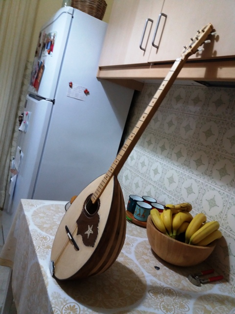

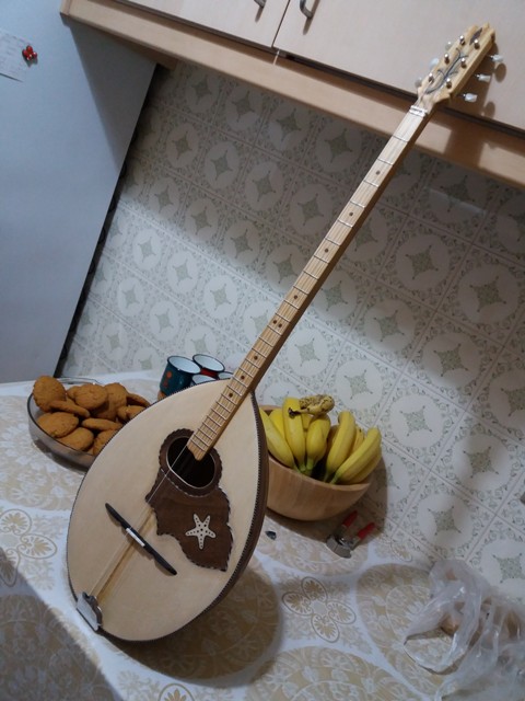

Λοιπον , το οργανο το τελειωσα το ΣΚ. Λεπτυνα λιγο το καπακι απο εξω, οσο ηταν δυνατον. Η αληθεια ειναι οτι η ρυθμιση του υψους του καβαλαρη με δυσκολεψε πολυ. Για την ωρα ειναι στα 10 χιλ και περιμενω να δω ποσο θα παρει το μανικο για να τον κατεβασω λιγο ακομα να γινει και πιο μαλακο στο παιξιμο. Πως ακριβως κανετε εσεις τη διαδικασια αυτη;
Ο ηχος του ειναι αληθεια οτι ειναι αρκετα πνιγμενος για μπουζουκι, αν και η χροια ειναι καλη. Σιγουρα με ενα αλλο καπακι τα πραγματα θα ηταν αλλιως. Σημερα το πηγα και στο μαθημα και στο δασκαλο αρεσε πολυ. Μου ειπε οτι εχει δει ακριβα μπουζουκια με χειροτερο ηχο και με ανεβασε. Το σημαντικο ειναι οτι για τη δουλεια που το θελω ειναι οτι πρεπει. Αισθητικα βεβαια παιρνει επισης πολλες βελτιωσεις.
Στοχος μου ειναι να συνεχισω και με αλλα και οταν θα εχω κατι αλλο να παιξω, να το ξαναβαλω στο εργαστηριο για βελτιωσεις. Δε βαριεσαι...το επομενο θα γινει lege artis, οπως λεμε και στη χειρουργικη.
