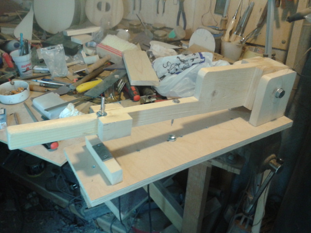

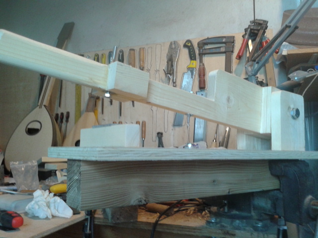

Η ιδεα δεν ειναι δικη μου, την βρηκα στο you tube. To εφτιαξα χθες με την διαφορα οτι δεν κανω την ρυθμιση του παχους που θελω να οριοθετησω στην ακιδα αλλα στο στοπ του βραχιονα. Το δοκιμασα σημερα στο καπακι της λυρας που φτιαχνω και δουλευει αψογα. Χτηπησα ολο το καπακι στα 3 χιλιοστα (αφου ηδη το ειχα σκαψει κοντα στο μισο ποντο) και τρωγοντας στην αρχη με το μινι πλανακι και μετα με το γιαλοχαρτο, το καπακι εγινε ισοπαχο πολυ γρηγορα και χωρις το αγχος να μου φυγει καπου. Χρειαζεται βεβαια φυσημα συνεχεια οταν τριβεις με τογιαλοχαρτο για να καθαριζουν οι οπες και να ειναι ορατες. Επομενη κινηση να το χτυπησω σε ζωνες ωστε να γινει η τελικη διαμορφωση του καπακιου.
Ειναι ευκολη κατασκευη και πραγματικα λυνει τα χερια για οποιον φτιαχνει οργανα με σκαφτο καπακι απο αποψη ακριβιας αλλα και ταχυτητας.
