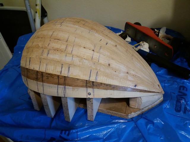

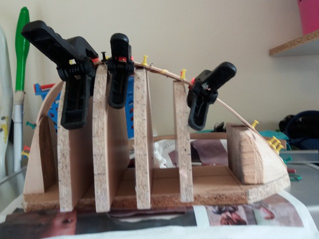

Το καλουπι μου το εφτιαξα απο ενα κομματι μελαμινη που ειχα. Η αληθεια ειναι οτι εκ των υστερων θα το ειχα φτιαξει αλλιως, θα ειχα αφιερωσει περισσοτερο χρονο, γιατι το βρηκα μπροστα μου. Κυριοτερο προβλημα, οτι δεν προεβλεψα χωρο για να μπουν οι σφιγκτηρες για την κολατζα
cold comfort for change
did you exchange
Νικηφορος
  • Μηνύματα: 400
Απ: Νεο μελος-πρωτο οργανο και τριχορδο
« Απάντηση #6 στις: Ιανουαρίου 18, 2018, 06:39:50 μμ »
Δευτερο θεμα που προεκυψε, η κορδελα που εχω στο σπιτι απλα αδυνατει να κοχει ισοπαχες ντουγιες. Αυτο ειχε σαν αποτελεσμα προβληματα στην εφαρμογη που με αναγκαζαν συχνα να βαζω σφιγκτηρες και σε 2-3 περιπτωσεις βιδες προσωρινα.
ΕΝΤΥΠΩΣΙΑΚΟ ΞΕΚΙΝΗΜΑ ΘΑ ΜΠΟΡΟΥΣΑ ΝΑ ΠΩ ΓΙΑ ΠΡΩΤΗ ΚΑΤΑΣΚΕΥΗ
ΚΑΙ Η ΕΦΑΡΜΟΓΗ ΚΑΛΗ ΦΑΙΝΕΤΑΙ
ΟΣΟ ΓΙΑ ΤΟ ΠΑΧΟΣ ΤΩΝ ΔΟΥΓΩΝ ΠΟΣΟ ΤΙΣ ΕΧΕΙΣ; ΚΑΙ ΜΕ ΤΙ ΚΟΛΑ ΚΟΛΑΣ;
ΩΣ ΑΝΑΦΟΡΑ ΤΟ ΚΑΛΟΥΠΙ ΜΠΟΡΕΙΣ ΝΑ ΚΑΝΕΙΣ ΚΑΠΟΙΕΣ ΠΡΟΣΘΗΚΕΣ ΠΟΥ ΘΑ ΣΕ ΒΟΗΘΗΣΟΥΝ ΣΤΗΝ ΚΟΛΑΤΖΑ
ΚΑΙ ΣΤΟΥΣ ΝΟΜΕΙΣ ΘΑ ΜΠΟΡΟΥΣΕΣ ΝΑ ΔΩΣΕΙΣ ΚΛΙΣΗ ΣΥΜΦΩΝΑ ΜΕΤΗΝ ΚΑΤΕΥΘΥΝΣΗ ΠΟΥ ΕΧΟΥΝ ΟΙ ΔΟΥΓΕΣ

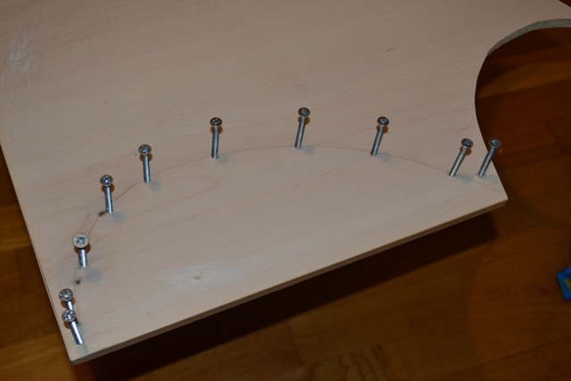

[/quote]

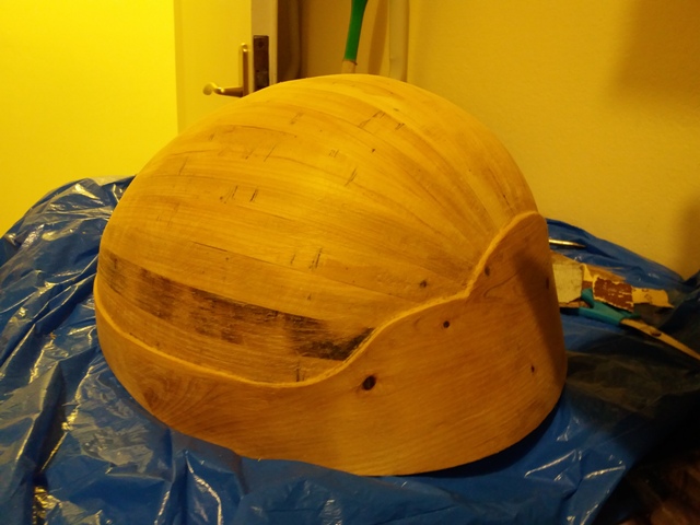

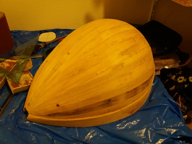

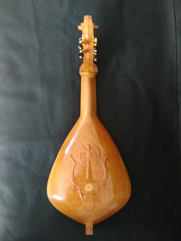

Οι δουγιες ειναι απο 2,6 εως 3 χιλ. Κολλαω με Tightbond. Οντως το καλουπι θα ηθελε καποιες μετατροπες και το καταλαβα εκ των υστερων. Οταν επρεπε να βαλω την κολατζα αναγκαστηκα να βγαλω το σκαφος απο το καλουπι και αυτο ειχε ως αποτελεσμα να μου χασει λιγο το αρχικο του σχημα (πηρε περιπου 1 εκ μηκος). Το διορθωσα εν μερει...αλλα γινοτανε και καλυτερα.
Να και οι φωτο απο το (απλουστατο) συστημα που χρησιμοποιησα για να λυγιζω τις δουγιες με θερμοπιστολο, καθως και το σκαφος τελειωμενο.

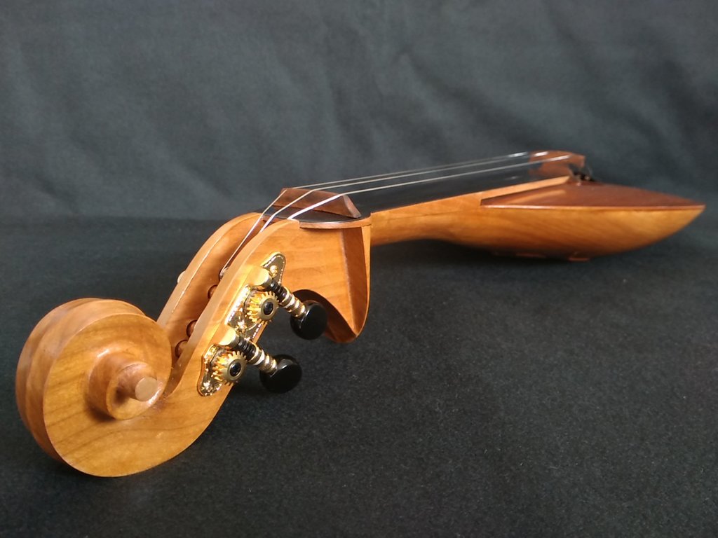

Καθως δεν ειχα καποιο ειδος σκουροτερου ξυλου και δεν ηθελα, πρωτη φορα να μπλεξω με φιλετακια καπλαμα αναμεσα, το σκαφος ειναι μονοχρωμο.
Και ρωταω: θεωρειτε οτι το να εμποτισω τις μισες δουγιες μια παρα μια με ενα χρωματιστο βερνικι εμποτισμου (πχ καρυδια) θα μπορουσε να εχει ενα καλο αισθητικο αποτελεσμα;

καταρχάς συγχαρητήρια για τη δουλειά / ες (*), το ξεπέταξες το σκάφος...
για τον εμποτισμό, η διχρωμία σίγουρα θα είναι καλή αισθητικά - αλλά κατά τη γνώμη μου είναι δύσκολο να βάφεις (ειδικά με εμποτισμό) και η γραμμή να σταματάει εκεί ακριβώς που θέλεις... να αφήνεις δηλαδή την "άλλη" ντούγα άβαφη και με καθαρή γραμμή ορίου με ένα μόνο πέρασμα (εμποτισμός, κάθε πέρασμα βάφει περισσότερο την περιοχή που περνάς)... ίσως αν περνούσες την ντούγα που πρόκειται να μείνει άβαφη με ένα υλικό που θα εμπόδιζε την βαφή να εισχωρήσει (έχω δοκιμάσει με sealer)... υπάρχει και το πρόβλημα του τριψίματος + βερνικιού, πρέπει οπωσδήποτε να κάνεις δοκιμές για όλη τη διαδικασία...
αυτή η φιγούρα είναι βαμμένη (με κάσια και μελάνι) αλλά επειδή έγινε βέβαια πριν μπει στη θέση της, δεν με πολυένοιζε να μη μου φύγει το πινέλο γιατί θα μπορούσα εύκολα να διορθώσω ... και τα όρια όπως βλέπεις γίνονται με φιλέτα...
δεν ξέρω αν θα έβαφα ντούγες, θέλει πολλή προσοχή και επομένως χρόνο
