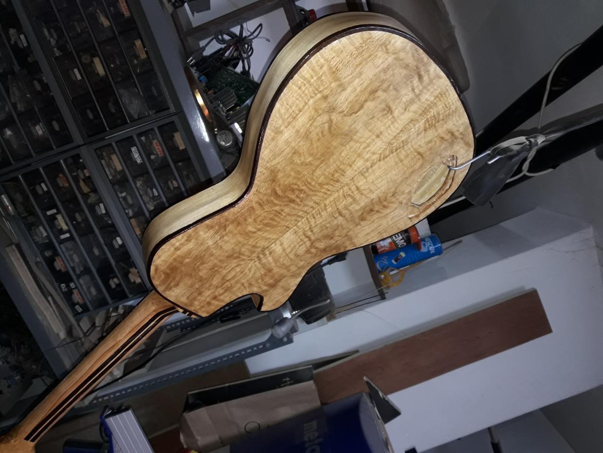

« Απάντηση #19 στις: Μαΐου 02, 2018, 12:15:52 πμ »
Κάτι τα τρεχάματα, κάτι ότι βαριέμαι σαν το διάολο τα τριψίματα δεν ξανασχολήθηκα για κανά μήνα με την κιθάρα.
Χτες βράδυ ανασκουμπώθηκα όμως και δούλεψα μέχρι τις 6 το πρωί.
Λοιπόν:
Τριψίματα στο χέρι 60-80-120-240-320-400.
Πέρασμα γομαλάκα δύο χέρια να ποτίσει το ξύλο, να σκουρήνει και να τονίσει τα νερά (μόνο την πλάτη καπάκι και καράολο - το μουαρέ ξύλο δηλάδή)
Αποχαρτάρισμα 320-400
Κρέμασμα στο τσιγκέλι του χασάπη, συγνώμη του μπογιατζή, δύο περάσματα σήλερ νίτρου με πινέλο να κλείσουν οι πόροι.
Τώρα μένει να τρίψω το σήλερ και να δώ αν πρέπει να περάσω και άλλο ή να πάω για βερνίκια.
Συμπεράσματα:
Όμορφο ξύλο μα άτιμο. Δύστροπο στο τρίψιμο να αφήνει κενά.
Δυστυχώς στα πλαϊνά από κελεμπέκι έσφιξα πολύ το καπάκι και δυστυχώς το κελεμπέκι δεν άντεξε, παραμορφώθηκε και πετσικάρησε. Δεν βγήκε ίσιο, έχει κοιλότητες Η πλάκα είναι πω όταν κόλλαγα και έσφιξα σκέτη την πλάτη με τα πλαϊνά δεν πάθανε τίποτα. Έτσι πήρα θάρρος και παραέσφιξα το καπάκι και πάθαμε την ζημιά. Δεν έρχονται με το τριβείο γιατί θα ξετρυπήσει λόγω πάχους (2 χιλ.) . Εξού και το τρίψιμο όλο στο χέρι, μου βγήκανε τα χέρια!
Η καστανιά στο μάνικο με δυσκόλεψε επίσης και αυτή. Τα νερά της αλλού σκληρά αλλά μαλακά να κάνει κοιλότηετες και αυτή. Τρίψε και ξανατρίψε επομένως αλλά μαζεύτηκε καλύτερα.
Ανεβάζω φωτογραφίες δύο από το τσιγκέλι και μία στο τραπέζι. Όμορφο ξύλο η ρουφιάνα
Ακόμα δεν έχω αποφασίσει τα βερνίκια. ή λούστρο μπάλας ή λούστρο ματ από σπρεϋ (του Lidl). Το ματ μου αρέσει καλύτερα αλλά λογικά το το γυαλιστερό αναδεικνύει καλύτερα τα όμορφα νερά.

« Απάντηση #21 στις: Μαΐου 02, 2018, 09:08:16 πμ »
Δημήτρη καταρχάς καλά τελειώματα!
δεν ξέρω τι βλέπουν οι ειδικοί, πάντως στα δκά μου μάτια κούκλα φαίνεται...
έχω και δυο ερωτήσεις:
 Καθώς και βέργα.
 Για την επίτευξη κλίσης μπήκε σφήνα από έλατο ανάμεσα την ταστιέρα και το καπάκι (το αναφέρω γιατί πρόσφατα υπήρχαν ερωτήσεις για την κλίση και μπορεί να γίνει).
τελικά τι βέργα έβαλες ? μονής ή διπλής ενέργειας ?
και για την κλίση: η σφήνα που λές είναι αυτή η φαρδειά που φαίνεται (κολλημένη ? ) κάτω από την ένωση ? επειδή μου φαίνεται να υπάρχει απόσταση μεταξύ της ένωσης και της αρχής της σφήνας ρωτάω, βέβαια δεν μπορώ να καταλάβω την κλίση από τις φωτογραφίες
επίσης κάπου αναφέρεις ότι το καλούπι είναι από παλιά Martin, είναι η parlor L00 ?

Μάνο το καλούπι βασίστηκε στα σχέδια της 1918 MARTIN 1-18, όπως αναγράφεται πάνω στα σχέδια. Δεν γνωρίζω κάτι παραπάνω. Εγώ τα προμηθεύτηκα για jazz/blues κιθάρα.
Ναι, η σφήνα είναι αυτή που φαίνεται κολλημένη σε προηγούμενη φωτογραφία. Στην φωτογραφία όμως δεν έχει διαμορφωθεί ακόμα εντελώς. Ακολούθησε τρίψιμο με τάκο για την ευθυγράμμιση/επιπεδοποίηση μάνικου και σφήνας και μίκρυνε και άλλο. Στην ουσία για να επιτευχθεί η κλίση φαγώθηκε και λίγο από το καπάκι με το τρίψιμο.
Η βέργα είναι διπλής.
Σας ευχαριστώ όλους για τα καλά σας λόγια. Έχει πολλές ατέλειες (ουσιαστικά η πρώτη μου κιθάρα) αλλά παρόλα αυτά έχω ενθουσιαστεί.
Παναγιώτη δεν νομίζω να μου τη αφήσει ο πιτσιρικάς. Θα με φάει ζωντανό. Αλλά δεν πειράζει. Σχεδιάζω την επόμενη ;D

Και βέβαια φαίνεται όμορφη. Ας είναι καλά το παλικάρι που μου έδωσε αυτό το όμορφο ξύλο (Γεια σου ρε Νικόλα. Σε ευχαριστώ.).
Τώρα για το βερνίκι, το γιαλιστερο, σίγουρα θα δείξει καλύτερα αλλά μου την σπάει στις συναυλίες που κάθομαι από κάτω από την σκηνή και στις πολύ γιαλιστερες κιθάρες φαίνονται μέχρι και οι δαχτυλιές με τον φωτισμό.
