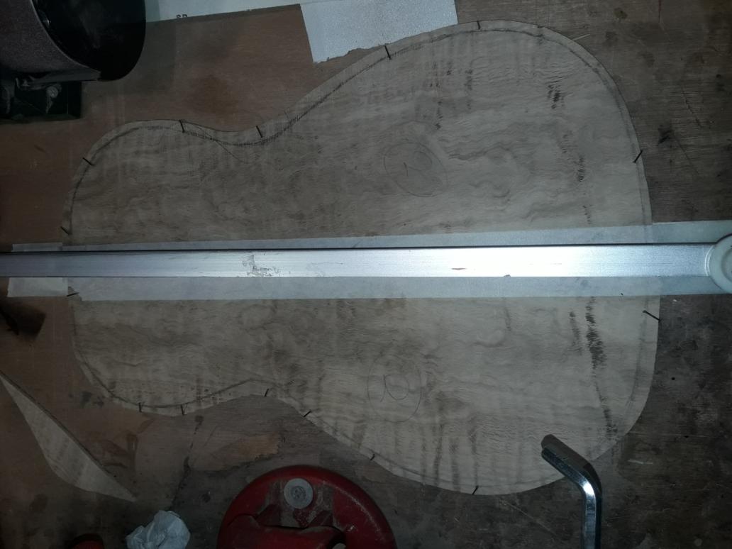

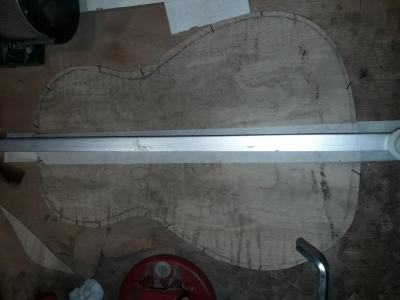

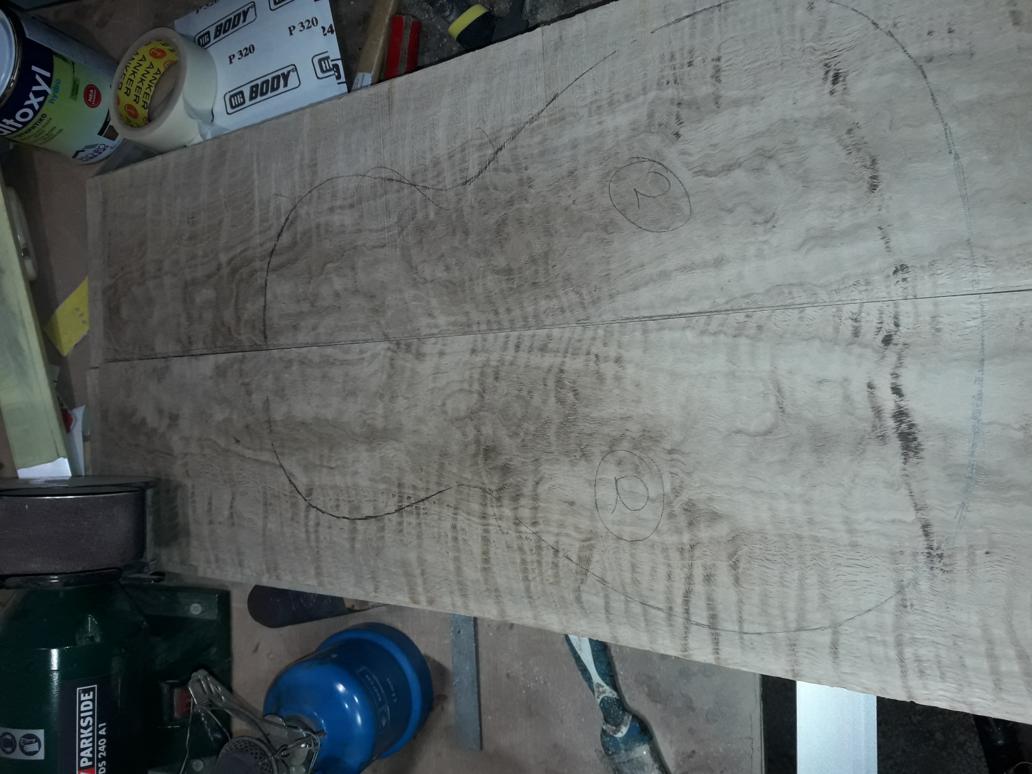

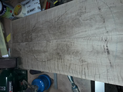

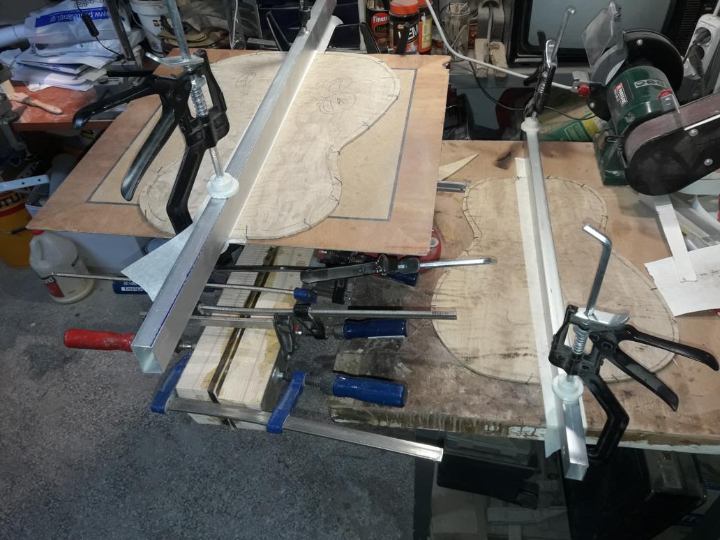

Μόλις γύρισα απο το εργαστήριο. Έκοψα τα ξύλα και τα κόλλησα για το σώμα (μπράτσο και κλειδιερα) της κιθάρας. Πήρα ένα κομμάτι βεγκε 20 χιλιοστά πάχος, το έσκισα στην μέση και έβαλα μέσα ένα καπλαμά κελεμπεκι 2 χιλ. Εξωτερικά έβαλα μια καστανιά παλιά που είχα τα τελευταία 10 χρόνια στο εργαστήριο. Και το κελεμπεκι το είχα 11 χρόνια ενώ το βεγκε κανά 4αρι χρόνια. Πιστεύω πως τα ξύλα είναι παλιά αρκετά και δεν θα με προδώσουν στην αντοχή. Η επιλογή της καστανιάς έγινε με βασικό κριτήριο ότι σε χρώματα είναι κοντά στα χρώματα του καμακιού και της πλάτης. Φωτογραφίες απο αυτό το στάδιο δεν ανεβάζω ακόμα γιατί έχω το χούι να πνίγω τις ενώσεις στην κόλλα και να ξεχειλίζει και φοβάμαι πως μια ψυχή θα με κράξει.
Το πλαϊνά της κιθάρας δεν έχω αποφασίσει ακόμα απο τι θα γίνουν. Παίζει ή ο καπλαμας το κελεμπεκι που είπα πιο πριν ή να κόψω απο το μαδέρι της καστανιας. Θα δούμε.
Τα χέρια μου πιαστήκαμε απο το τρίψιμο στο χέρι. Συνήδειτοποιώ  πως πρέπει να φτιάξω ή να πάρω ξεχονδριστρα μιας και μια δουλειά που με τα σωστά εργαλεία θα ήτανε δουλειά 3-4 λεπτών αλλά εμένα μου πήρε πάνω απο ώρα με τους τακους και τα γυαλιοχάρτα.

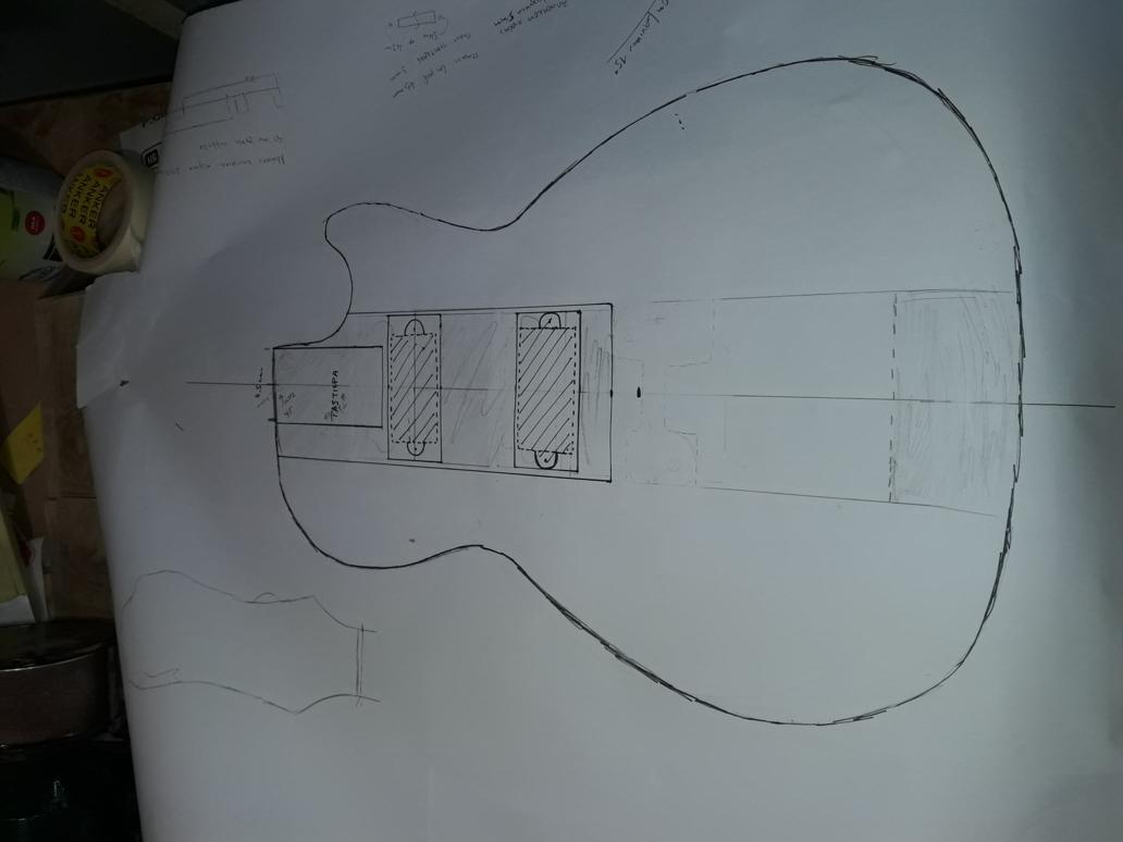

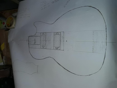

« Απάντηση #10 στις: Δεκεμβρίου 31, 2017, 11:06:31 πμ »
Νασο θα ειναι μια κιθαρα που κεντρικα θα εχει εναν μασιφ κορμο πανω στον οποιο θα ειναι οι μαγνητες και ενιαιο στο κορμο θα ειναι και το μπρατσο. Δεξια αριστερα θα ειναι κουφια σαν ακουστικη. Δεν θα εχει βαθος μεγαλο υπολογιζω στους 6 ποντους. Υολογιζω πως θα εχει εναν  στοιχειωδη ηχο ακουστικης μιας και θα εχει μικρο ογκο αερα και καπακι απο σκληρο ξυλο (οχι ελατο). Το καπακι θα εχει ανοιγματα τυπου f hole. Χορδιερα με τρεμολο και καβαλαρη κινητο τυπου arch top. Ελπιζω να ειναι τωρα κατανοητο μιας και ακομα δεν εχω γυρισει πλαινα για σχηματοποιηθει επομενως δεν εχω καποια φωτογραφια να δειξω. Οσο προχωραει θα ανεβαζω φωτογραφιες. Δυστυχως δεν το εχω με τις ορολογιες για να το κανω πιο κατανοητο. Το ολο σχεδιο οπως ειπα ειναι δικο μου βασισμενο σε διαφορα που εχω ψαρεψει στο ιντερνετ. Ελπιζω να μην ειναι τελειως βλακεια το αποτελεσμα.

Κόλλησα πλάτη και καπάκι. Θα τα αφήσω να κολλήσουνε καλά και μετά τα Φώτα θα τα ξαναπιάσω με την πρώτη ευκαιρεία.

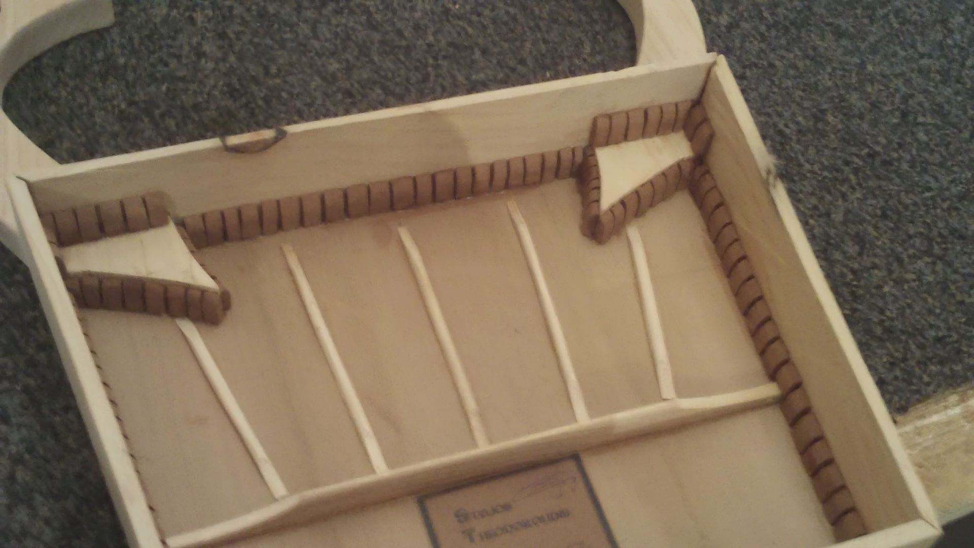

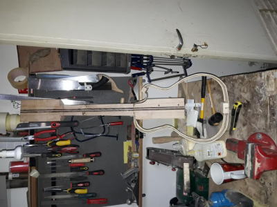

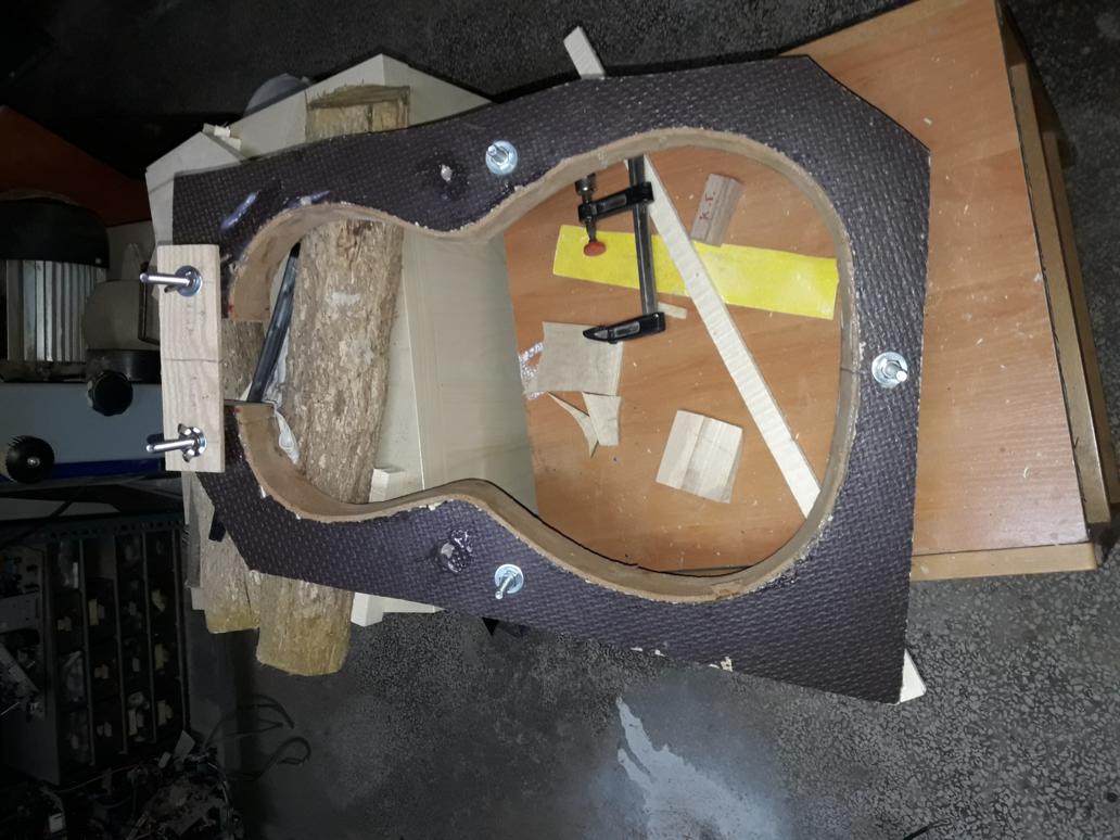

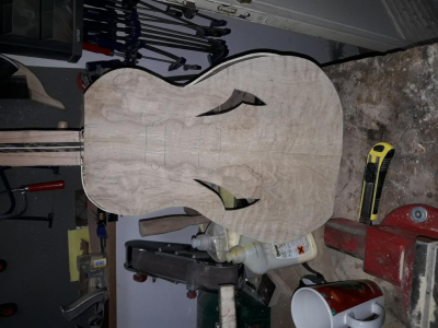

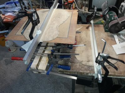

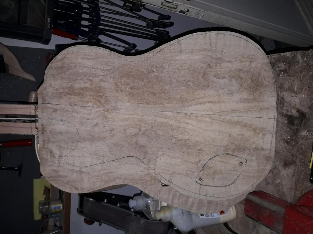

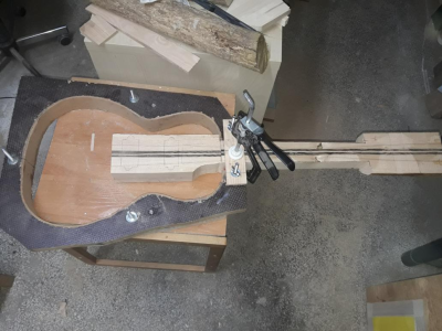

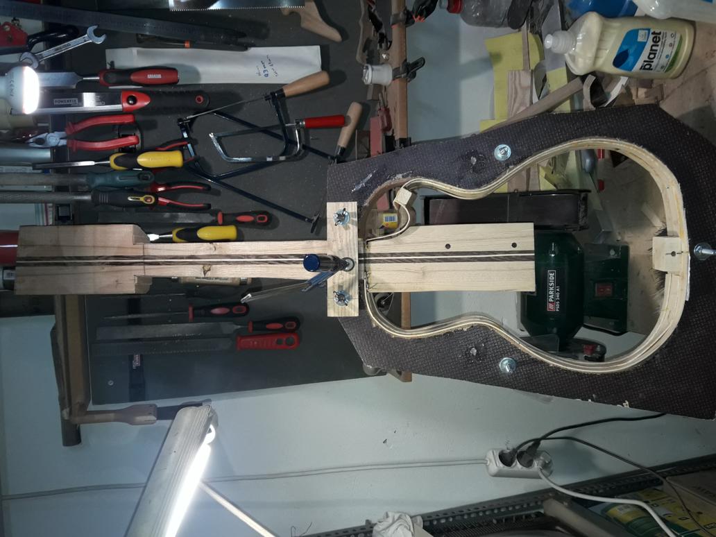

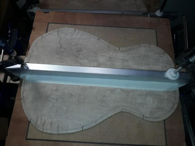

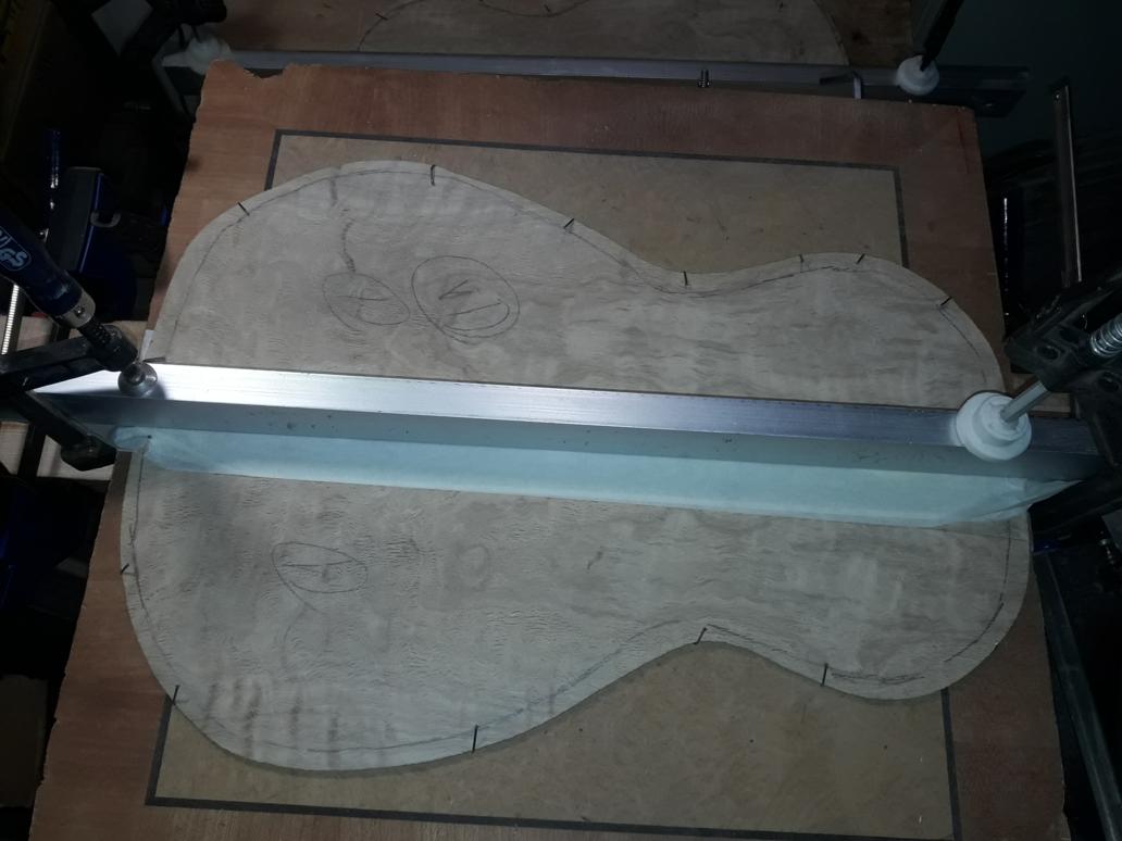

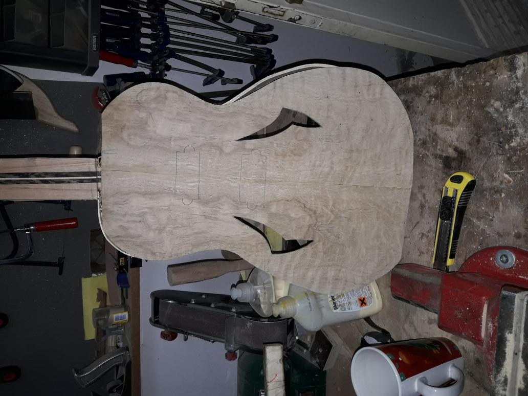

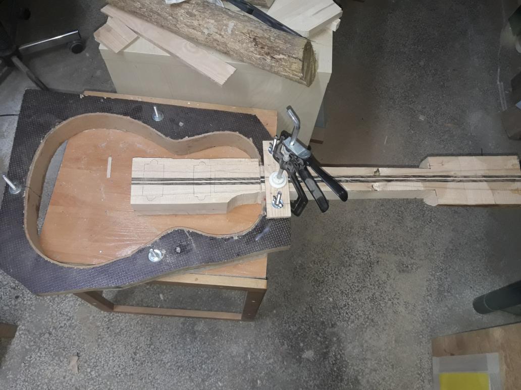

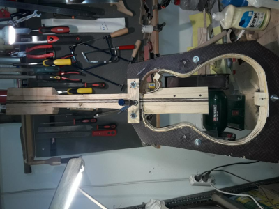

Με αργά και δειλά βήματα προχωράει και η κιθάρα. Το κάθε βήμα το διπλοτριπλοσκέφτομαι αλλά προχωράω. Μου έχει κεντρίσει το ενδιαφέρον (πρώτη κιθάρα που φτιάχνω) και ψήνομαι και για την επόμενη ακουστική αυτήν την φορά στο ίδιο καλούπι. Το καλούπι είναι από Martin ακουστική (προπολεμική).
Επιγραμματικά:

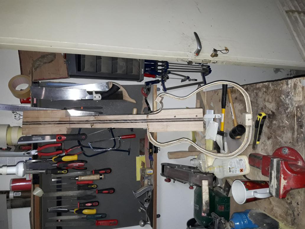

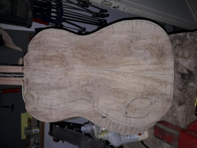

Τα πλαϊνά γυρίστηκαν και προσαρμόστηκαν στο κυρίως σώμα. Το βασικό σχήμα της κιθάρας μορφοποιήθηκε. Η πλάτη τρίφτηκε και κόπηκε καπάκι άνοιγμα (βιδωτό) από την ίδια την πλάτη, για να έχω πρόσβαση στα ηλεκτρικά. Κοπήκαν και οι ηχητικές οπές στο καπάκι, σημαδεύτηκαν τα σημεία που θα τρυπηθεί το καπάκι για τα ηλεκτρικά. Προχωράμε.

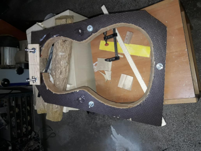

Ανεβάζω και φωτογραφίες από την ιδίομορφη μάλλον κατασκευή που έφιταξα για καλούπι. Η αρμολόγηση όλη έγινε μέσα στο καλούπι το οποίο θα χρησιμοποιηθεί και κατά την κόλληση των καπακιού και πλάτης. Στο μεταξύ παρήγγειλα και δυο βέργες (από μια single και double action) και θα αποφασίσω ποιά θα χρησιμοποιήσω.
Οι  τεχνικές που χρησιμοποίησα δεν έχω ιδέα αν είναι οι σωστές. Όπως μου έβγαινε το προχώρησα πάνω σε δική μου σύλληψη (sic).
Νάσο, νομίζω πως τώρα είναι πιο κατανοητό τι έχω στο μυαλό μου να κάνω, ε;

« Απάντηση #13 στις: Ιανουαρίου 22, 2018, 11:00:06 μμ »
Μια φωτογραφία χίλιες λέξεις
Η μόνη μου ένσταση ειναι που το ξύλο που έχεις βάλει σαν συνέχεια του μπράτσου έπρεπε να φτάνει έως την περιοχή που θα ειναι ο καβαλάρης και ο χορδοστάτης για μεγαλύτερη σταθερότητα
Για να δούμε και παρακάτω 8)

« Απάντηση #14 στις: Ιανουαρίου 23, 2018, 12:27:37 πμ »
Νασο το αρχικο μου πλανο ηταν αυτο αλλα αλλαζω συνεχεια αποψεις και τελικα ειπα να ειναι ο καβαλαρης πανω σε καπακι σκετο για να εχει πιο μεγαλη φωνη χωρις ενισχυση. Τωρα τι θα βγει ενας θεος ξερει. Ελπιζω να μην βγει τελειως μουφα γιατι ο πιτσιρικας μου εχει διαφημισει καργα στα φιλαρακια του την κιθαρα και θα το κανω ρεζιλι.
Στον χορδοστατη απο κατω θα εχει ενισχυση (εχω κοψει ηδη μια πλακα φλαμουρι) που θα ενωθει με τον τακο για μεγαλυτερη ενισχυση. Τωρα οσον αφορα το καπακι δεν σκοπευω να βαλω καμαρια μιας και το καπακι ειναι περιπου 4 χιλ. και ουσιαστικα η ελευθερη επιφανεια του καπακιου μικρη.
Χτες κολλησα και την πλατη και εκανα τις τρυπες για τα ποντεσιομετρα και διακοπτη στο καπακι.
Θα ανεβασω και αλλες φωτο καθως προχωραει αργα αργα  η κατασκευη.
