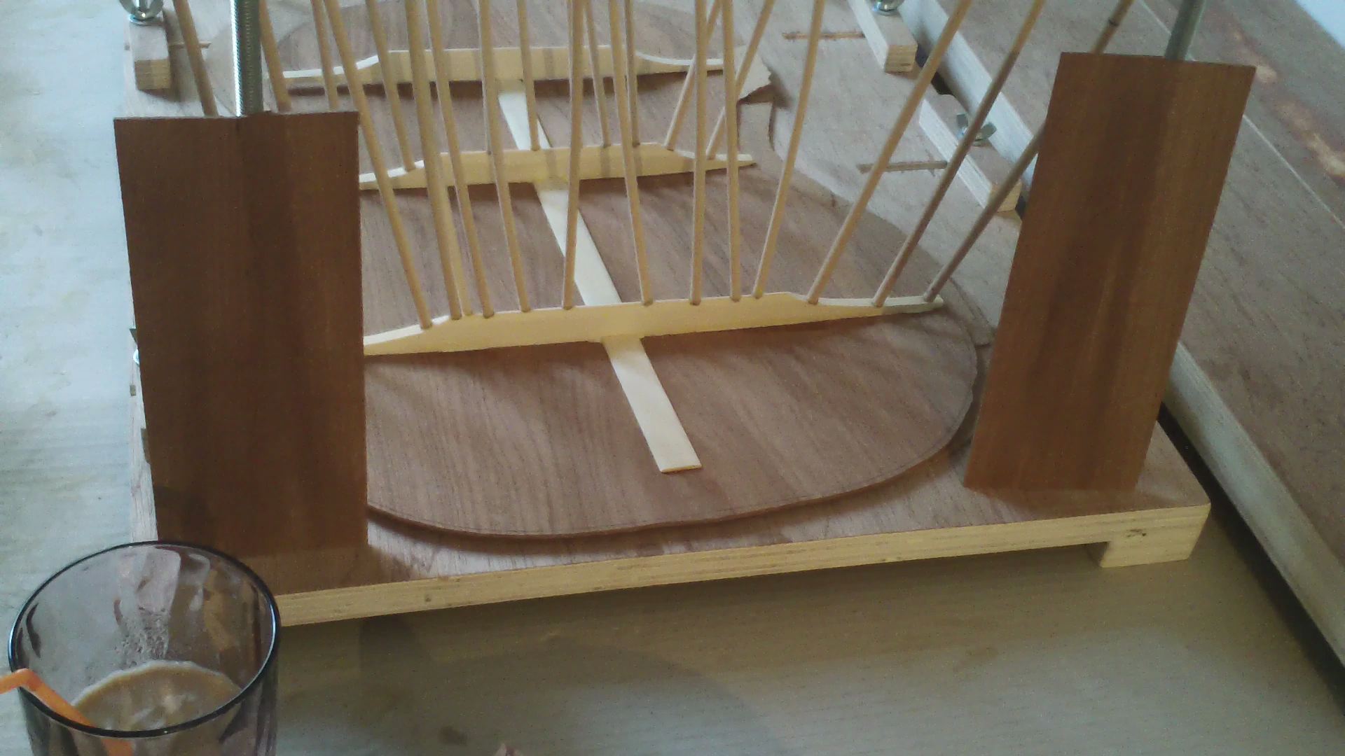

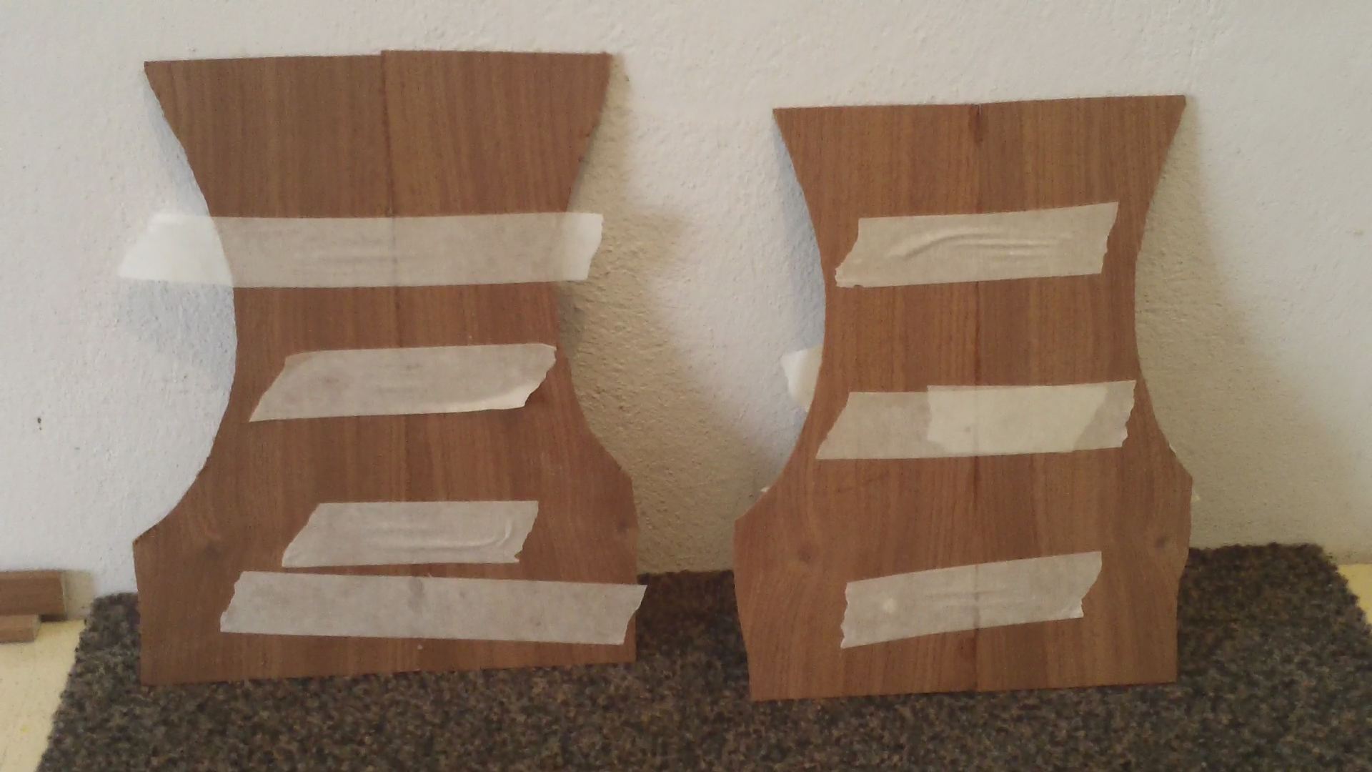

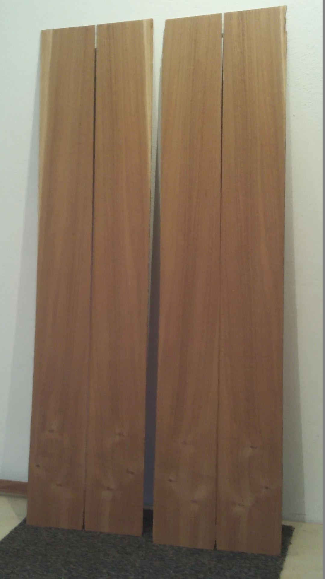

Δυο κιθαρες  {music007} {music007} διδυμες, αφιερωμενες στον αγαπητο Φιλιο (και τον αδελφο του που ειναι διδυμοι  ;D μου εχει πει μοιαζουν σαν 2 σταγονες νερο- :) :)) μιας που μου ειχε στειλει αυτη την ξυλεια και πριν λιγες μερες αξιωθηκα να την κοψω (ευχαριστω τον Τσε για ολη την ταλαιπωρια... {celebrate006})-(Φιλιε σε ευχαριστω και απο δω...{celebrate006})

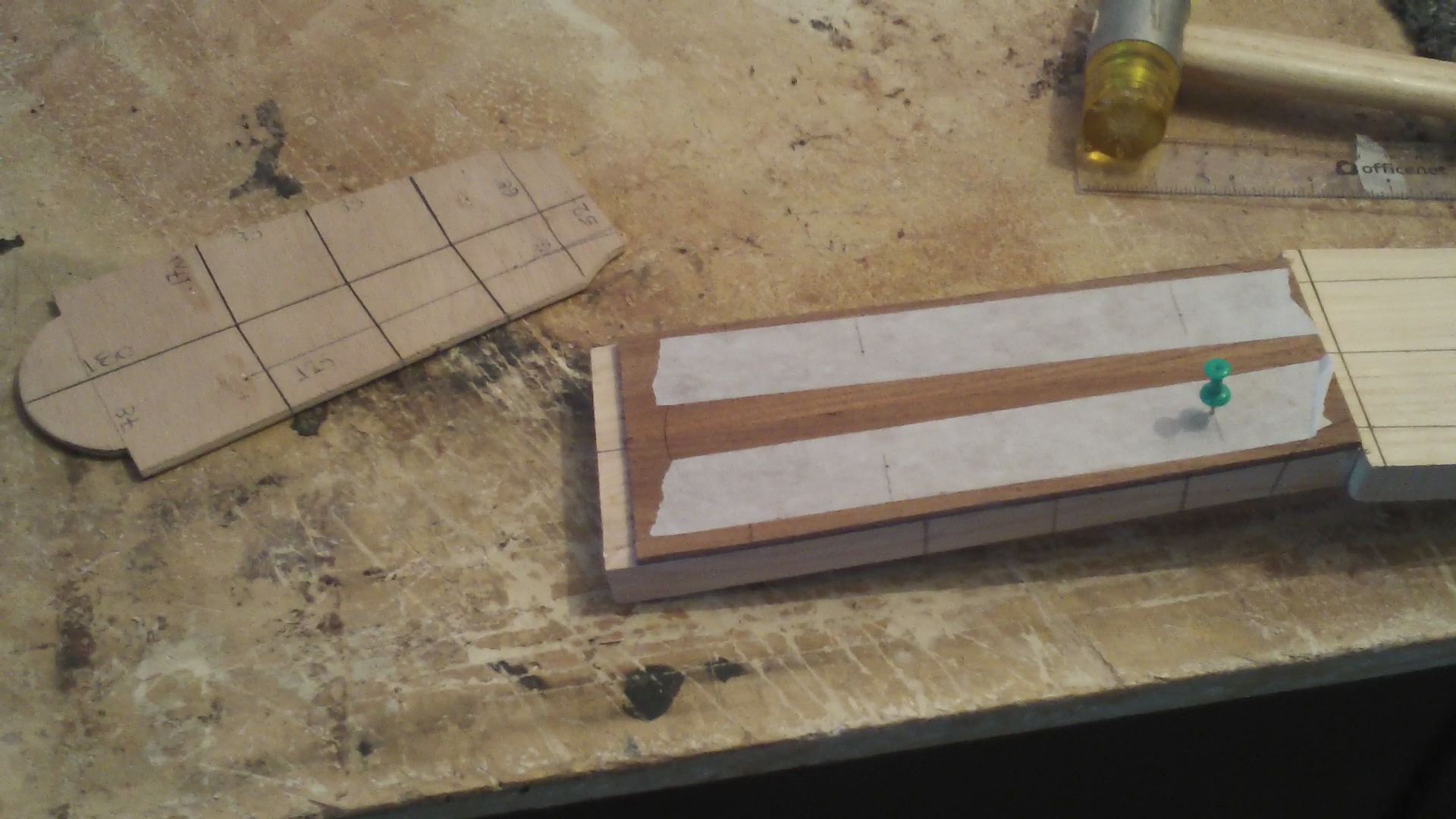

ετοιμασια πλατων, πλαϊνων, και φτιαξιμο χεντπλεϊτ απο τις ακρες των πλατων.
η ξυλεια μαονι καταξερο-βουτυρο, οι πλατες στα 2.2χιλ, πλαϊνα στο 1.8, κολλημα μπακστριπ

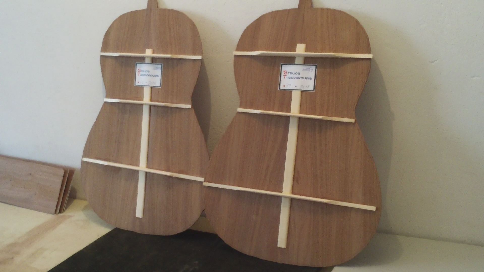

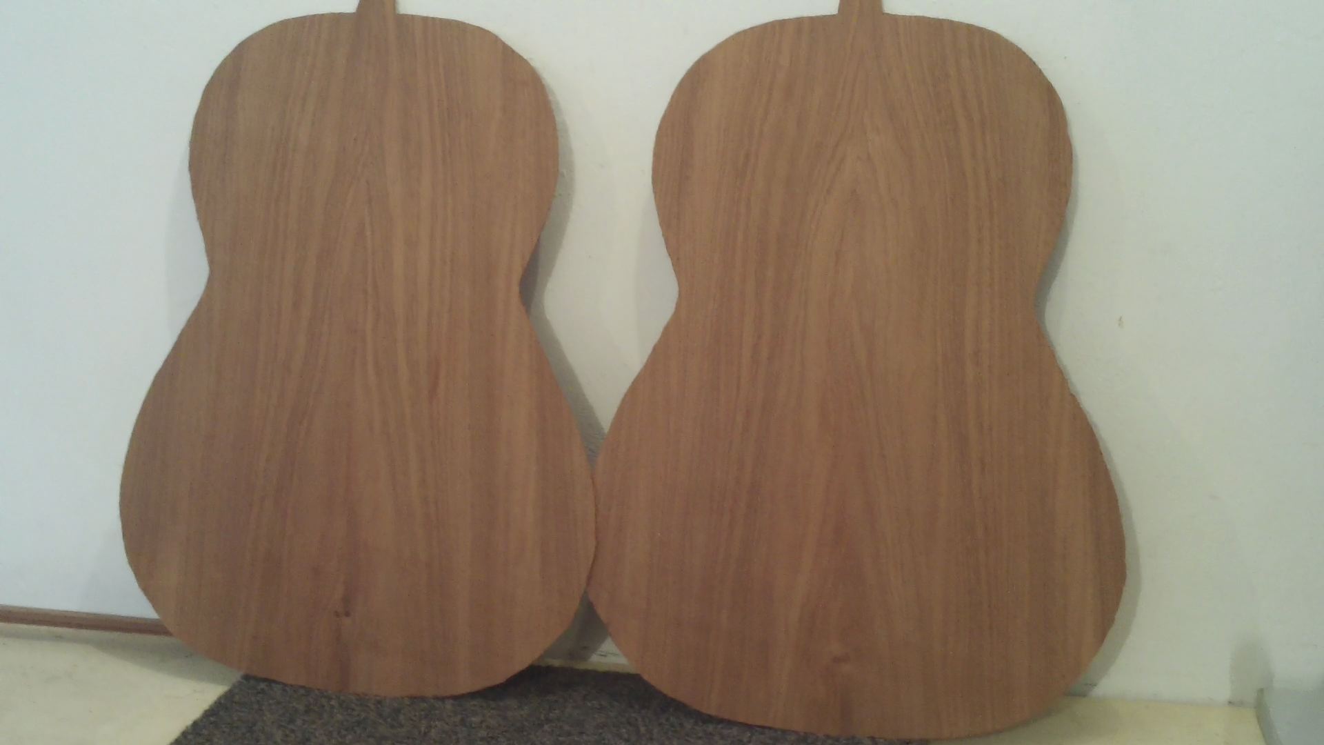

πλατες τελος, χεντπλειτ τελος, παμε για κερφινκ.
(το ενα καπακι τελος, περιμενω να τελειωσει και το 2ο για την καλλιτεχνικη φωτογραφιση  ;D)

Φίλε Στυλιανέ Ο Twin brother και εγώ σε ευχαριστούμε για την αφιέρωση των Twin guitars Ήμουν βέβαιος ότι η ξυλεία πάει σε καλή μεριά Όπως σου ξανααναφερα τα ξύλα ο μακαρίτης φίλος Ανδρέας τα είχε στο φτωχικό του παλάτι καμιά πενηνταριά χρόνια και καμιά σαρανταριά μέτρα από την θάλασσα Φυσικά μπορεί να έκαναν και μερικά χρόνια στις αποθήκες της εταιρείας του εδώ ή στη χώρα υλοτόμησης Για αυτό και είναι κατάξερα
Αν βάλεις στη μία δίδυμη καπάκι κέδρο μπορεί να ταιριάζει περισσότερο με μένα που είμαι πιο μελαχρινός ( το καλοκαιρό λόγο θαλάσσιου πάθους !) Επειδή οι πλάτες είναι identical θα είναι ενδιαφέρον να δει κανείς την διαφορά στον ήχο και το πάντρεμα των καπακιών με μαόνι , που βλέπω τα κάνεις on the thin side
Good luck λοιπόν

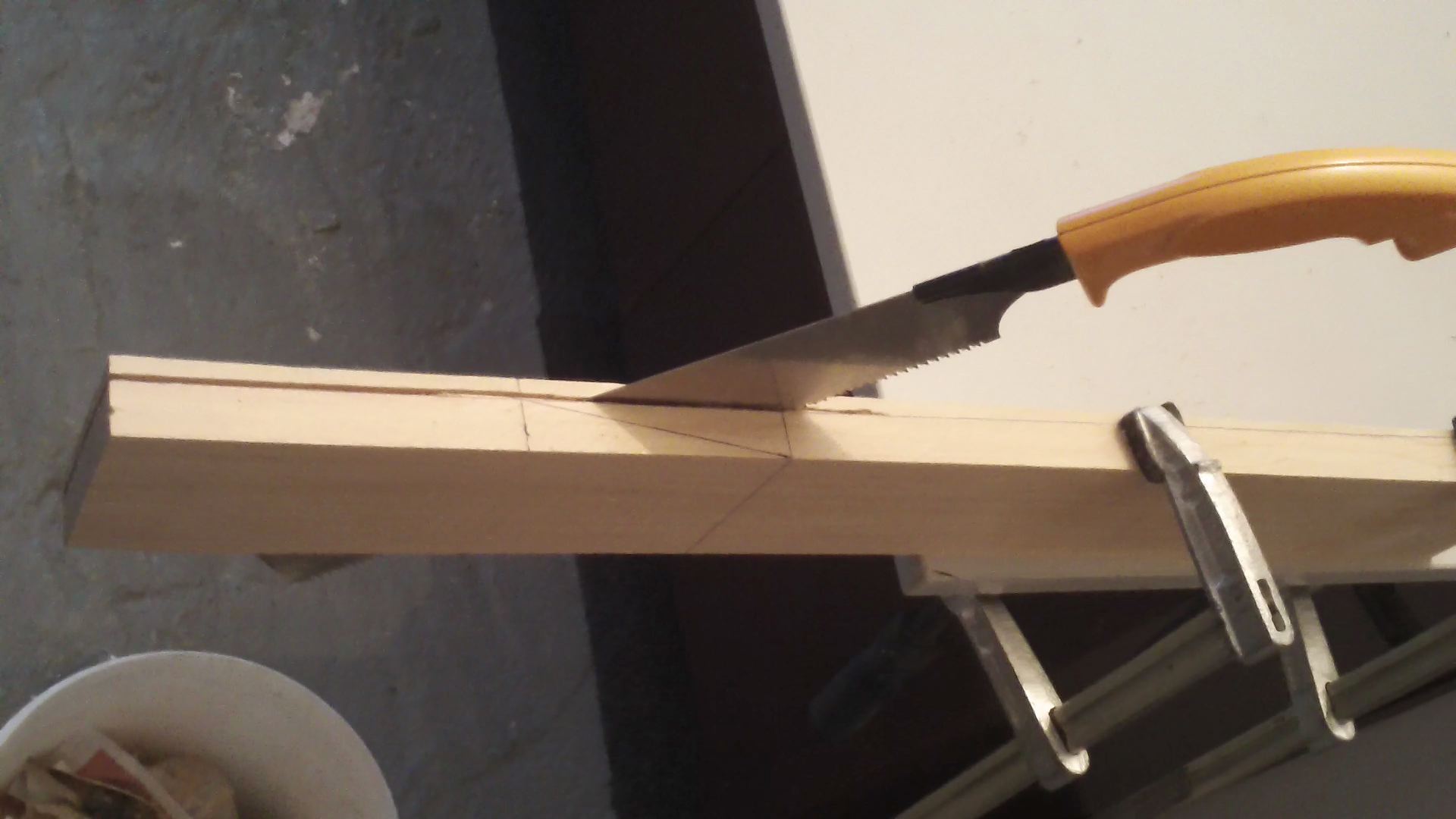

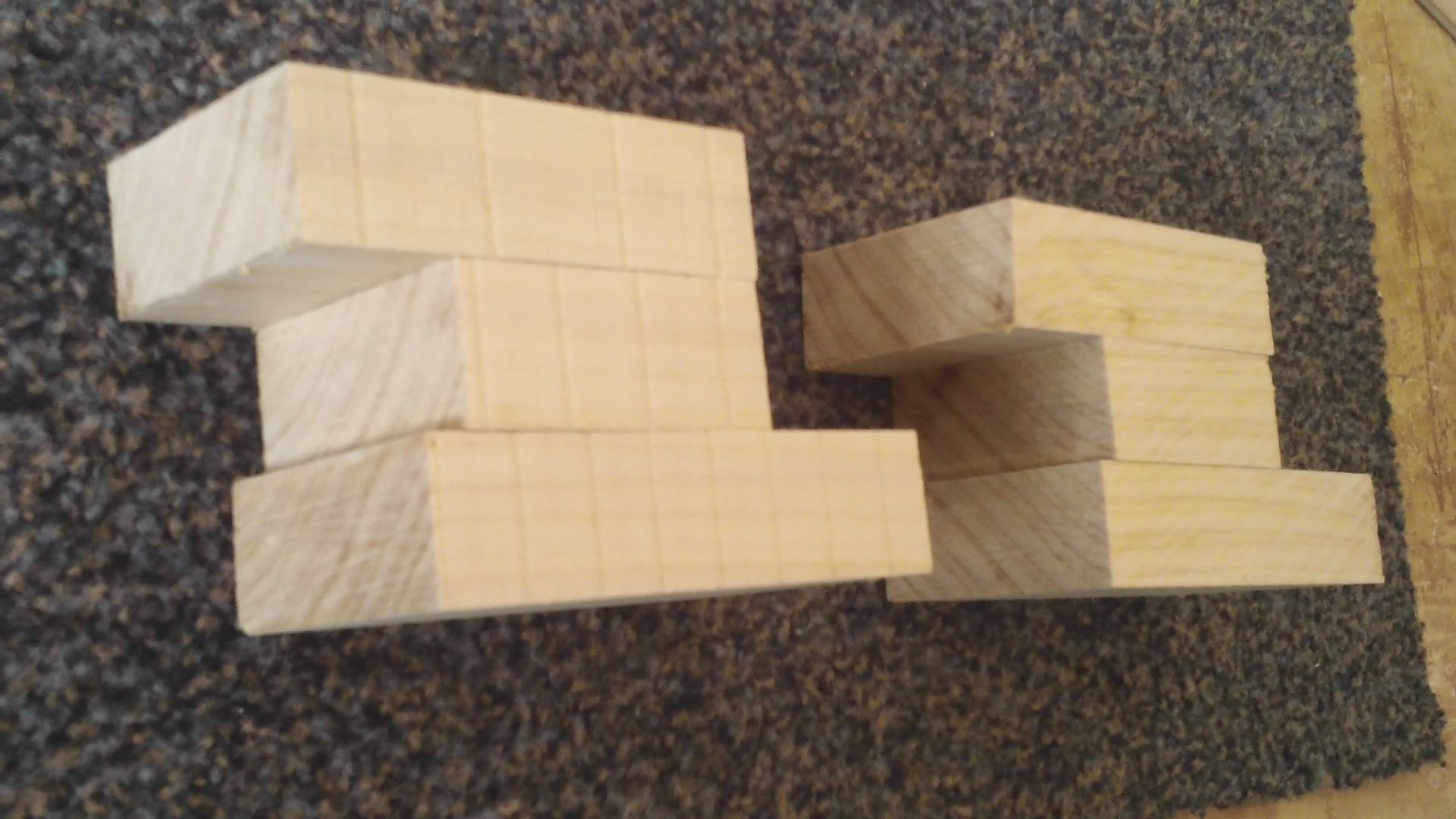

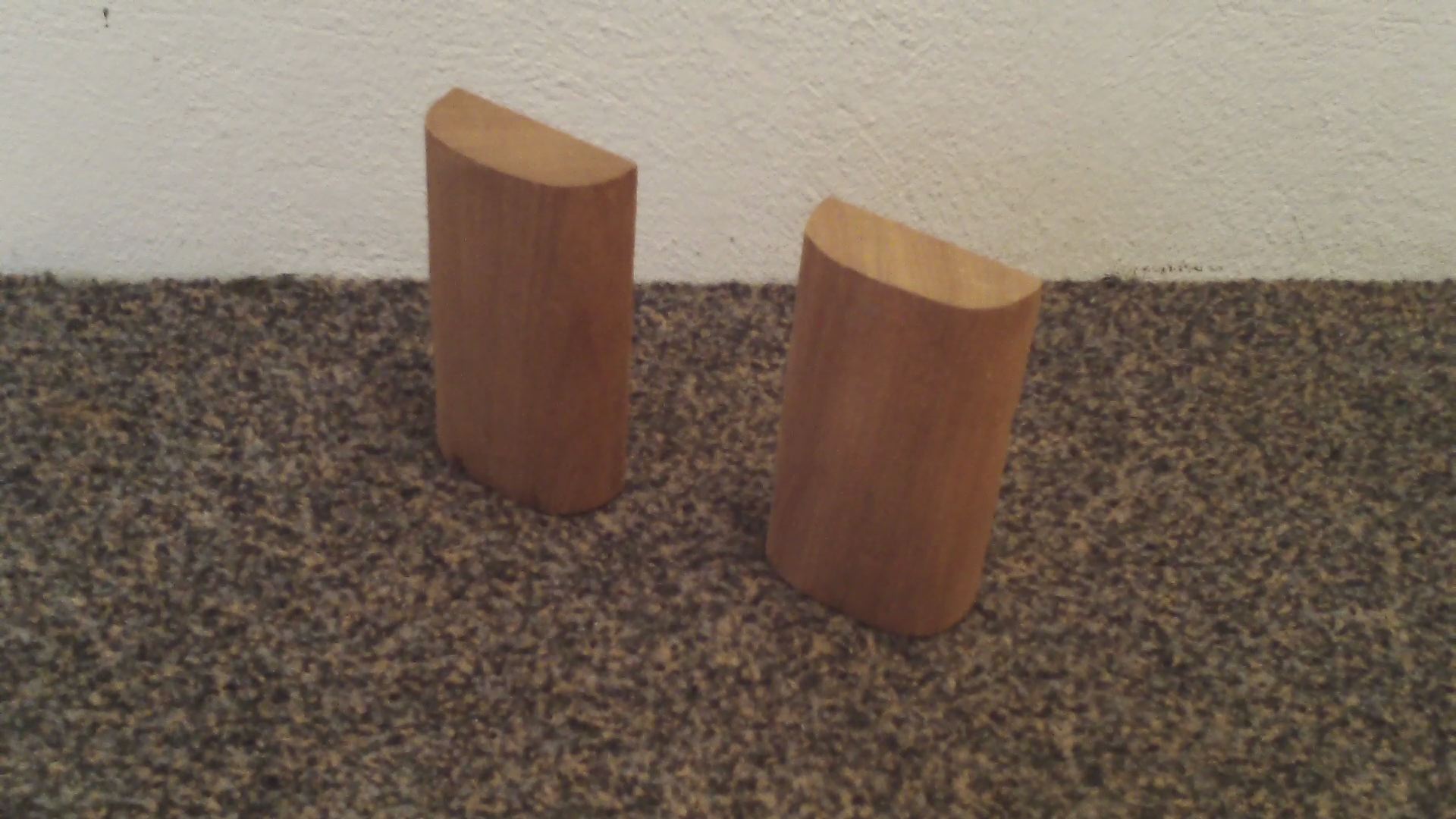

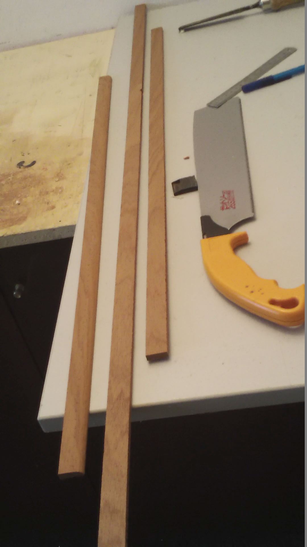

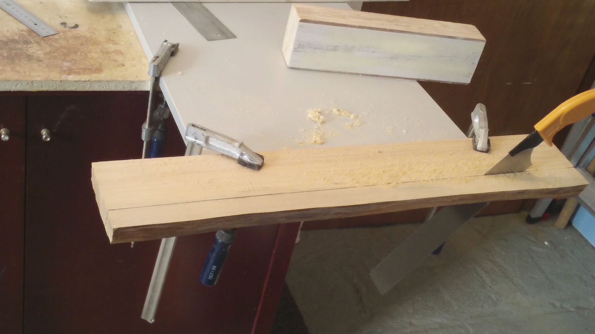

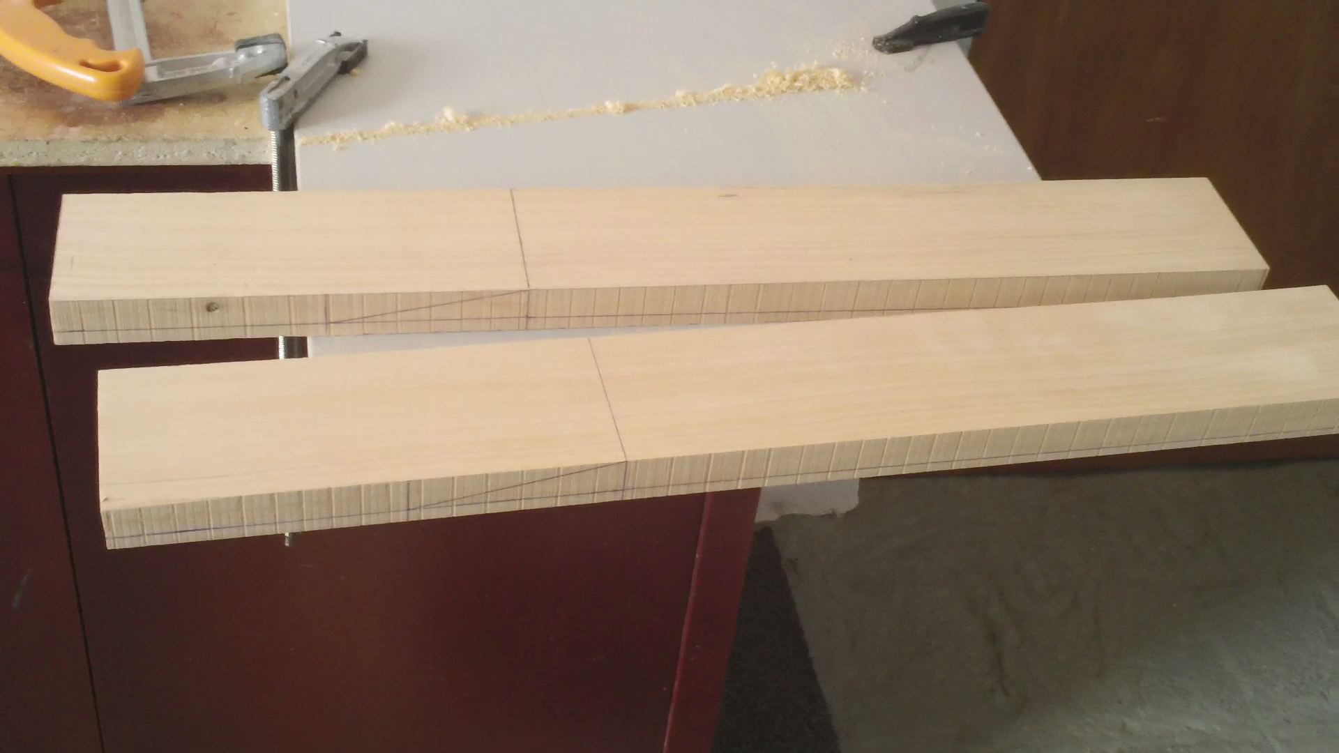

...συνεχεια μπρατσα:
κυπαρισσενια, σχεδιασμος και κοψιματα.

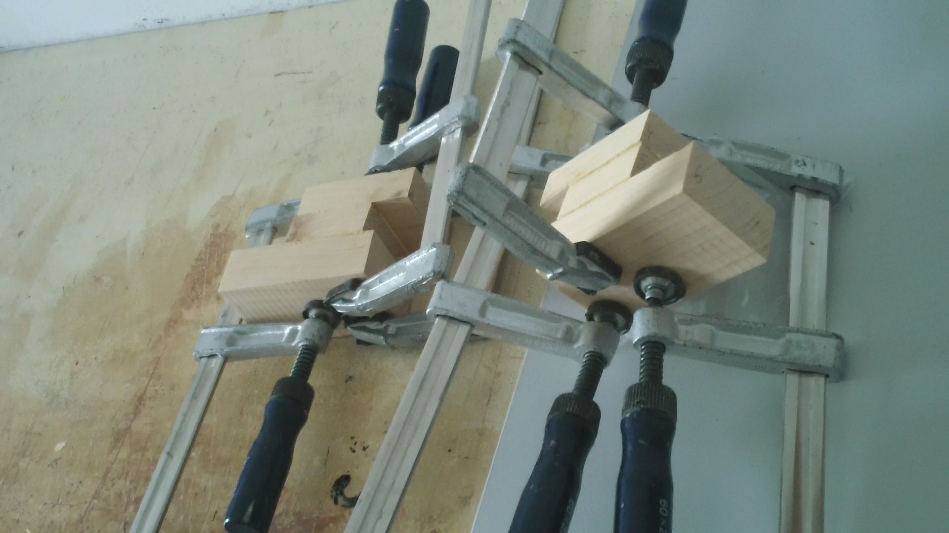

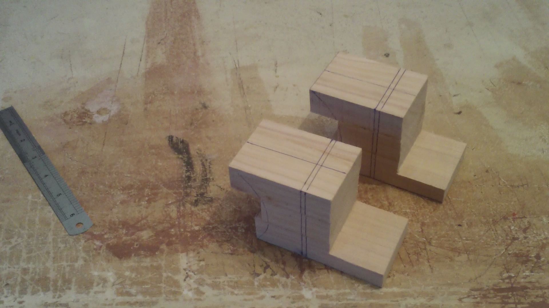

τακα τακα τα τακουνακια, ετοιμα και αυτα...

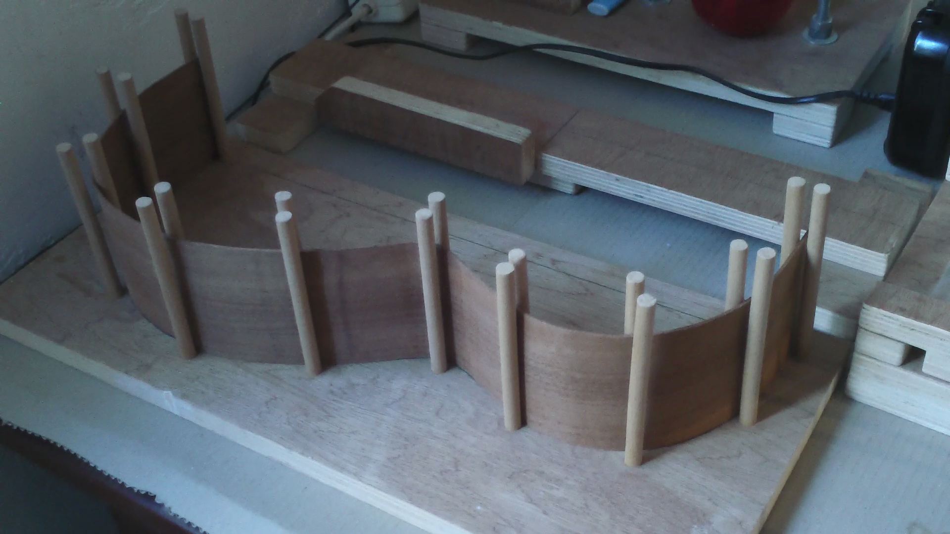

« Απάντηση #4 στις: Δεκεμβρίου 14, 2017, 08:31:47 μμ »
τακοι...

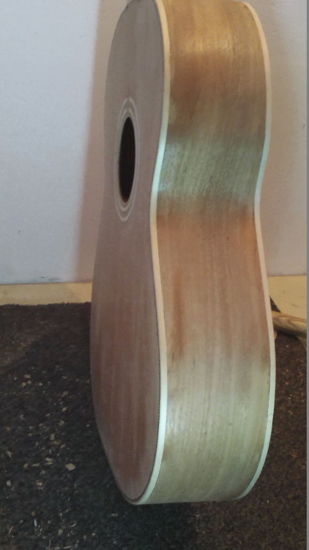

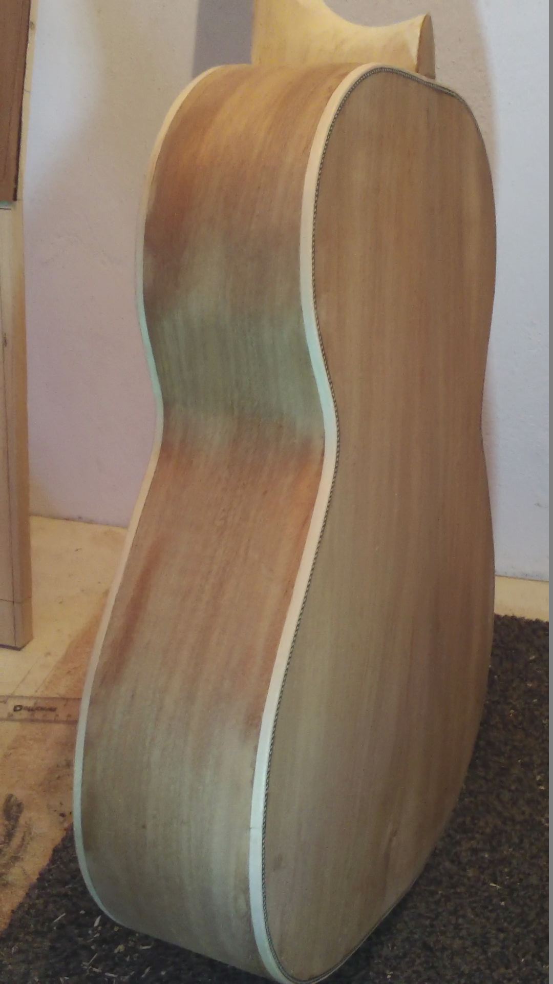

και ξεκινημα πλαϊνα... δηλ τι ξεκινημα, τελειωμα, μιλαμε ηταν τα πιο ευκολα που εχω λυγισει....
20 λεπτα και για τα τεσσερα! απιστευτο και ομως αληθινο...

προχωρησα και το μπρατσο απο το ελατοαδελφι...

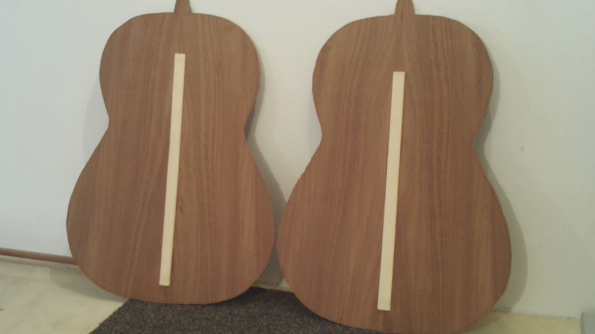

« Απάντηση #8 στις: Ιανουαρίου 10, 2018, 07:36:47 μμ »

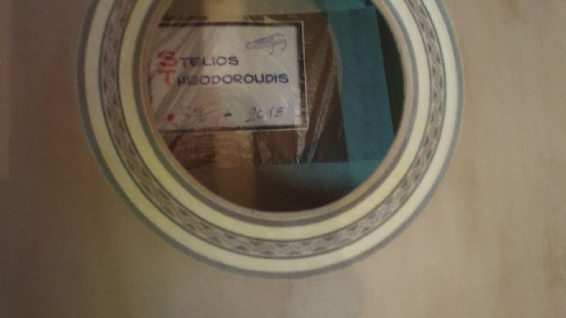

  ΣΤΕΛΙΟ ΠΟΛΥ ΩΡΑΙΑ ΤΟ ΠΑΣ

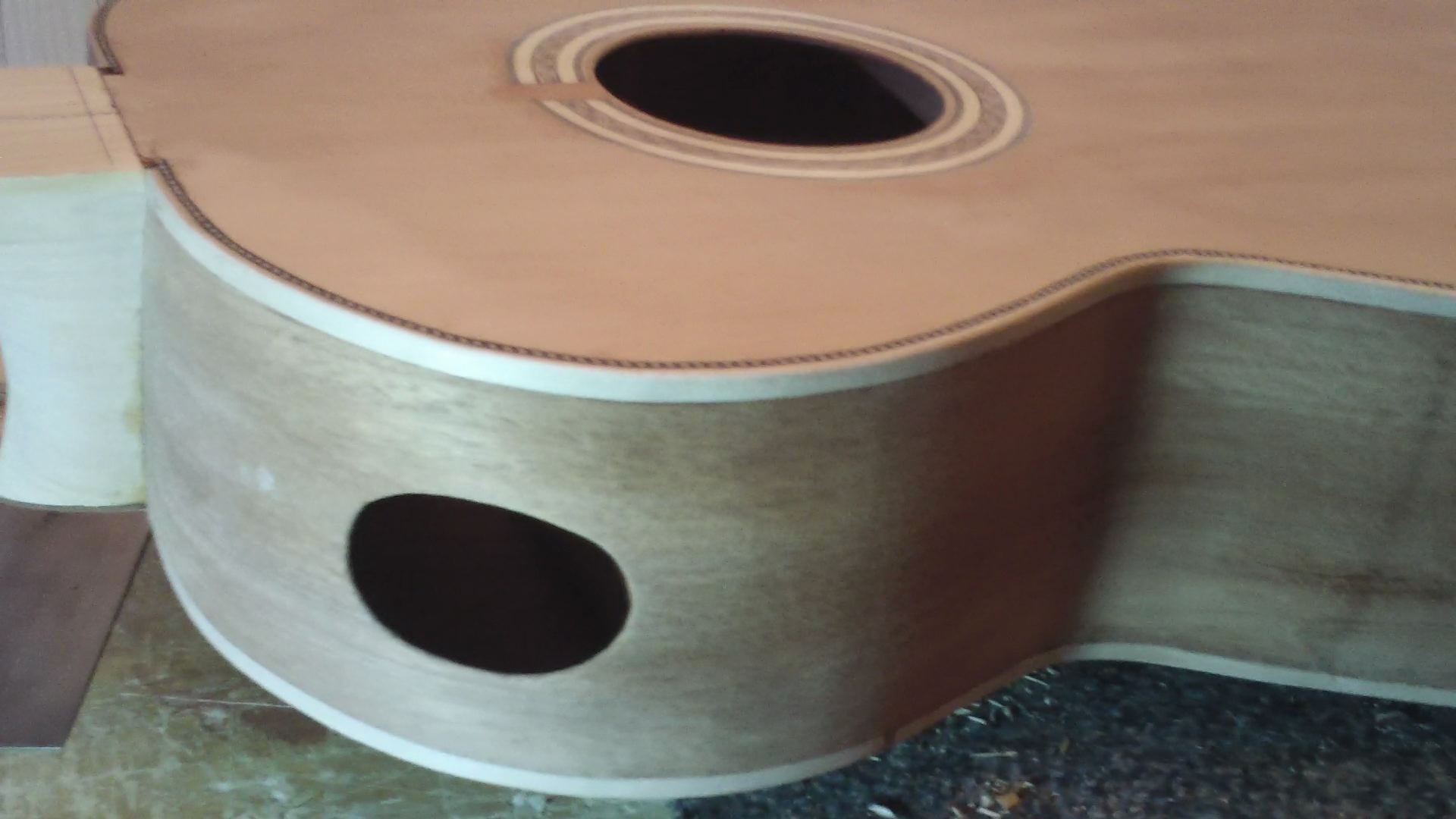

ΜΙΑ ΕΡΩΤΗΣΗ Η ΜΑΥΡΗ ΤΡΥΠΑ -ΚΗΛΙΔΑ ΣΤΗ ΦΟΤΟ  6.jpg ΤΙ ΕΙΝΑΙ;

να σαι καλα, ειναι σαουντπορτ (δευτερευουσα τρυπα)

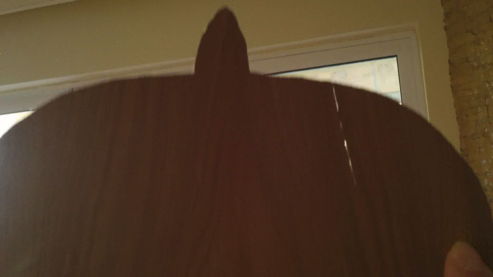

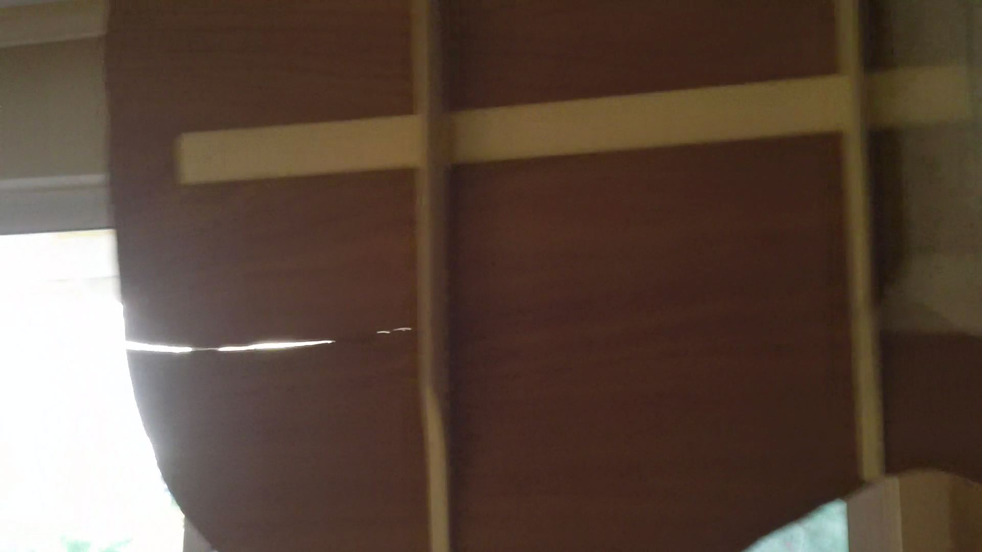

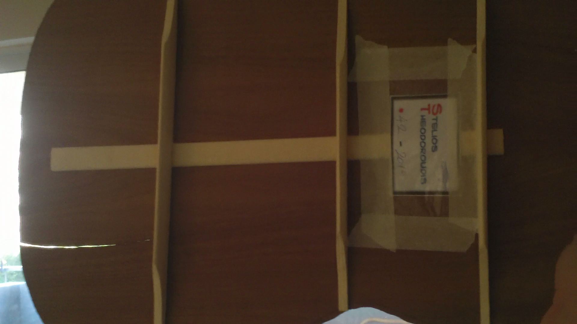

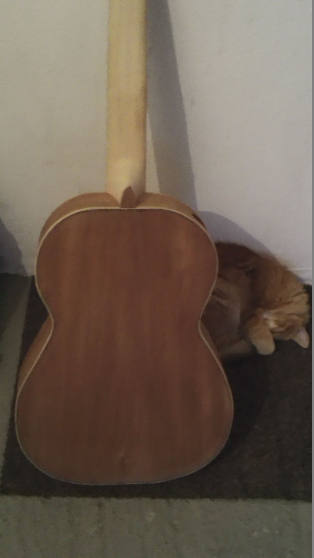

πηγα χθες εργαστηρι, μετα απο μια βδομαδα, και ακομη βριζω...  :-[
στα καντηλια περασα και τον ζαρκαδα...
και ακομη δεν μπορω να καταλαβω πως εγινε, απο την παγωνια;
εχει στραβωσει ολη η πλατη, με αναποδη κλιση, και τα καμαρια μαζι!
και εκανε δυο σκισηματα η πλατη το ενα πολυ μεγαλο (της ταξης 3-4 χιλ) δεν διορθωνονται παω για αλλη πλατη...
την τελειωμενη την πηρα απανω τρομαξε το ματι μου, ευτυχως δεν επαθε τιποτε...
Απ: The Twins - Homenaje a Filios Brothers
« Απάντηση #11 στις: Ιανουαρίου 26, 2018, 08:26:05 πμ »
είναι σαφές ότι φταίει ο Ζαρκάδας  ;D
αυτό το είχα διαβάσει παλιά που το 'παθε και ο ΚαΠα σε μια κατασκευή κι από τότε ποτέ δεν αφήνω πλάτη ή καπάκι με καμάρια κολλημένα πάνω από 24 - άντε 48 ώρες, μετά οπωσδήποτε κολλάω στο σκάφος ακόμα και υπό την απειλή παντόφλας (ξέρεις τώρα: "άντε πρέπει να φύγουμε, τώρα βρήκες να πας στο εργαστήριο" κτλ.)
αν βγάλεις τα καμάρια - που ούτως ή άλλως θα έπρεπε να βγουν αφού γύρισε η κλίση -  πιστεύω ότι θα "έρθει" με ύγρανση (σε κλειστή σακούλα σκουπιδιών με σφουγγάρι υγρό κλπ). Αν όχι εντελώς, αρκετά ώστε να μπορείς να την ξανακολλήσεις ακόμα και με καμιά ενίσχυση (ακόμα και extrafort αν δε θες πάχος)... κρίμα είναι να πάει χαμένο - όχι λόγω κόστους αλλά κυρίως γιατί ταιριάζει με τα πλαϊνά

Stelioguitar επίτρεψέ μου μια συμβουλή .
Στο εργαστήριό σου να κατεβαίνεις κάθε μέρα , ακόμα κι αν δεν αγγίξεις τίποτα ...
Θα ρίχνεις μια ματιά σε ότι φτιάχνεις ... θα λές μια "καλημέρα" στο κόπο σου , κι αν όλα είναι εντάξει ,  ώρα καλή !
filios
  • Μηνύματα: 197
  • Αγαπημένο ξύλο: rosewood
« Απάντηση #13 στις: Ιανουαρίου 26, 2018, 04:39:47 μμ »
Φίλε Στέλιο λυπήθηκα για τι ρωγμή και παραμόρφωση  της πλάτης Πόσο χαμηλή μπορεί να ήταν η υγρασία στο εργαστήριο σου ? Η υγρασία στην Λεμεσό αυτή την στιγμή είναι 93 %  !! Στην Αθήνα 43 %  ( Ρε τι σου κάνει η τεχνολογία )
Εμείς εδώ έχουμε συνήθως υγρασία από 65 % μέχρι και 95 % Τα 40 ντάρια είναι πολύ σπάνια
Φίλοι οι οποίοι μετέφεραν τα μπουζούκια τους στην Αθήνα μου λένε ότι τα όργανα εκεί έχουν καλύτερο ήχο ( λόγω χαμηλότερης υγρασίας ίσως ) Σου είχα γράψει ότι το σπίτι του μακαρίτη φίκου Ανδρέα ήταν 50 μέτρα από την θάλασσα που οπωσδήποτε αύξησε το ποσοστό υγρασίας τους παρόλη την παλαιότητα τους
Φίλοι έχουν φέρει όργανα από την Αθήνα και δεν μου ανέφεραν ρωγμές
Σίγουρα η μέθοδος που εισηγείται ο Μάνος ( σακούλα με βρεγμένο σφουγγάρι ) σίγουρα θα την επανορθώσει Και αν βάλεις μία μικρή φέτα μαόνι ούτε που θα φαίνεται ( αν είναι η κιθάρα  Φίλιος θα μοιάζει με παλιά ουλή στην φαλάκρα μου )

« Απάντηση #14 στις: Ιανουαρίου 26, 2018, 04:54:51 μμ »
Το ίδιο έπαθα και εγώ σε αυτή που φτιάχνω. Πέρσι με τα πολλά κρύα η υγρασία στη σοφίτα ήταν 10%!!! Την επανεφερα οσο μπορούσα με σφουγγάρι βρεγμένο και ευτυχώς είχε ανοίξει στην ραφη μόνο σε ένα σημείο που δεν επιανε το ξύλο που έβαλα από μέσα. Τώρα έμαθα όμως. Ωραίο πράγμα η εμπειρία. Καλύτερο και από την γνώση...
