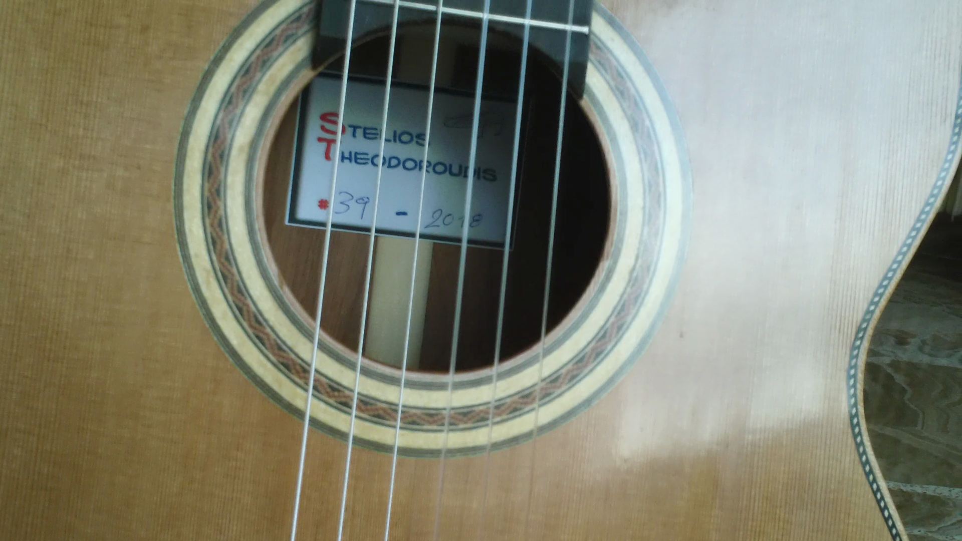

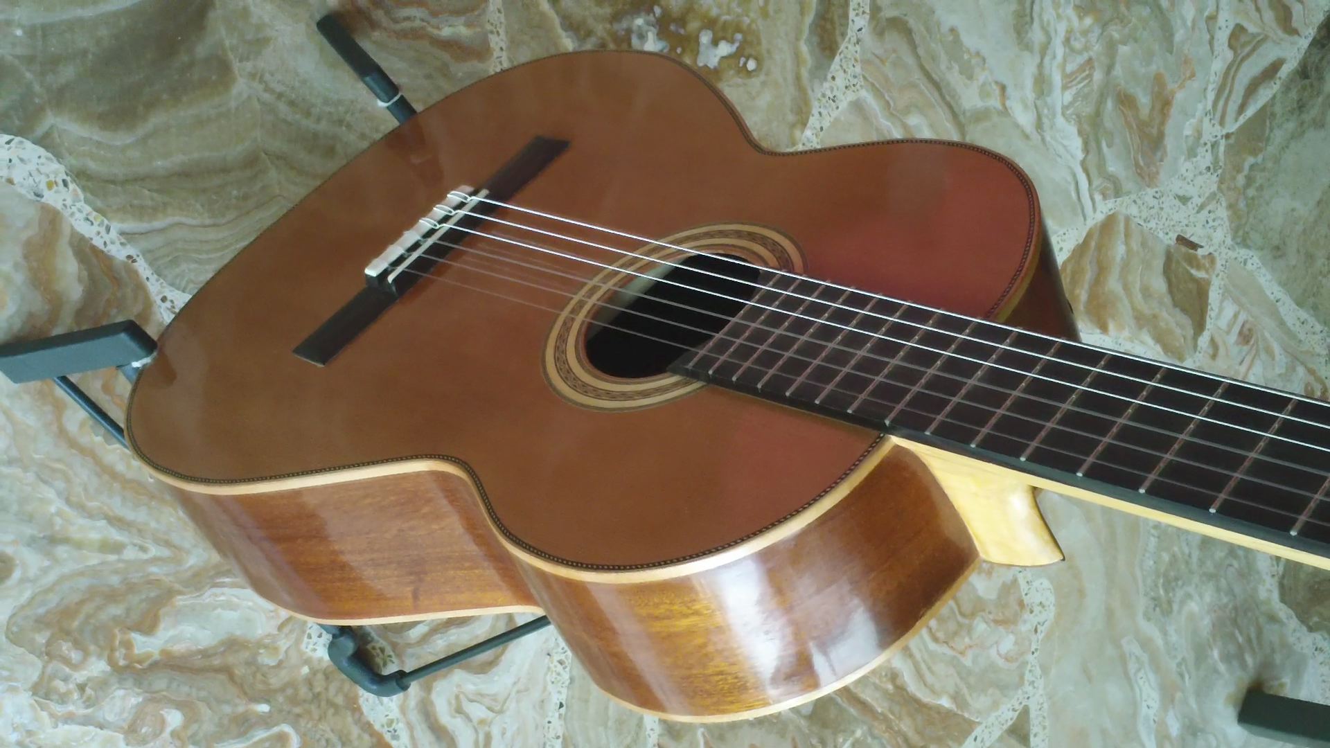

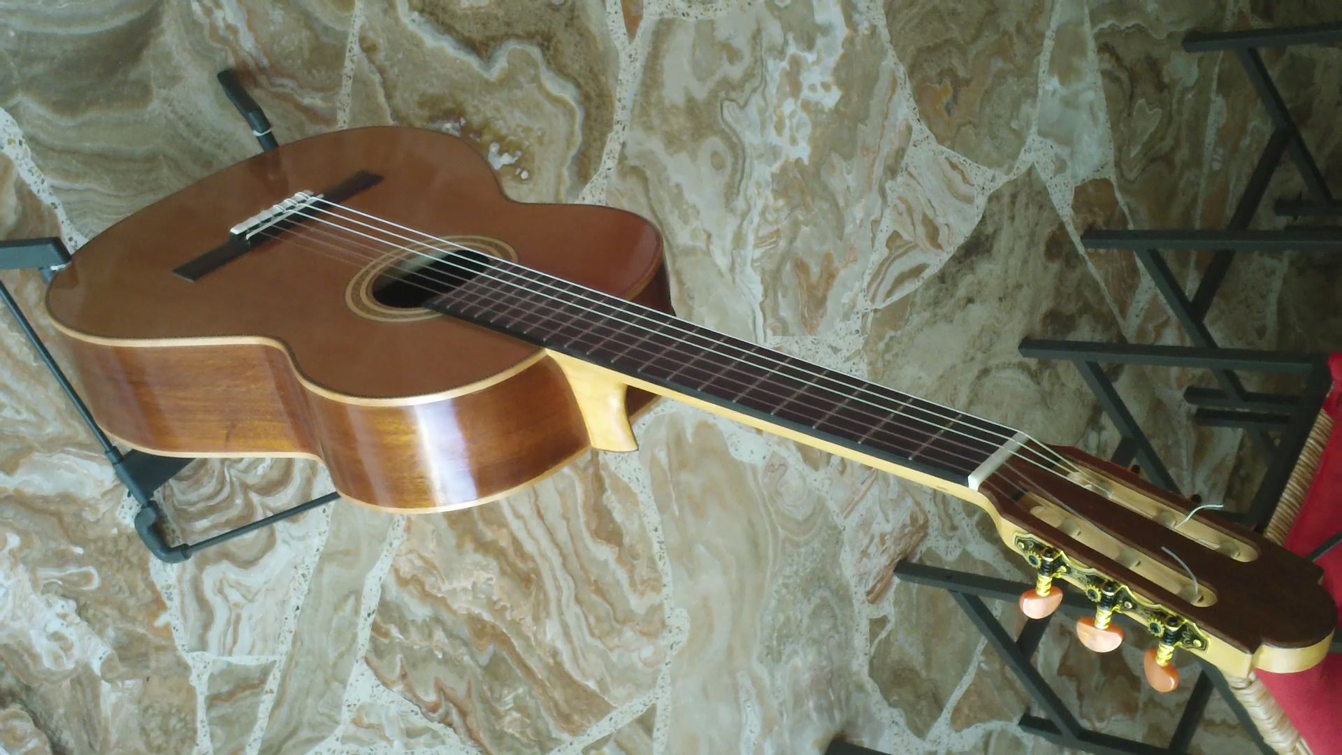

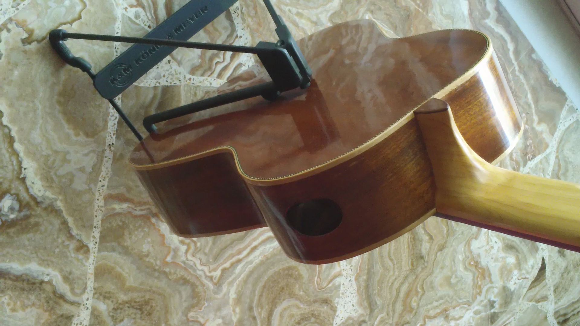

ναι εγινε πολυ καλη στην γυαλαδα...  ;D
ξεκινησα με πολλα χερια γεμισματα (τουλαχιστον 20-25) ελαφροπετρα με οινοπνευμα,
και σιγα σιγα στα τελευταια ξεκινησα να βαζω απο μια σταγονα γομαλακα.
μολις τελειωσα τα γεμισματα την αφησα 2 μερες , την ετριψα με λαδι και ντουκοχαρτο, την ξαναφησα μια μερα, και μετα 2 χερια, επι καμια 10 μερες... που και που την περναγα ολη με ατσαλομαλλο (κανα 2-3 φορες)
βασικα καλη εγινε, αλλα ηθελε ακομη πιο πολλα γεμισματα, δεν φανταστηκα οτι θα θελε κι αλλα μετα τοσα χερια που την εκανα...
