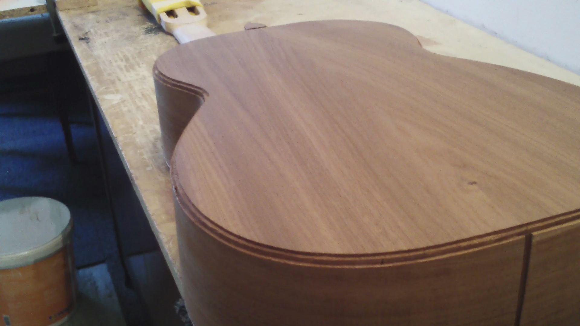

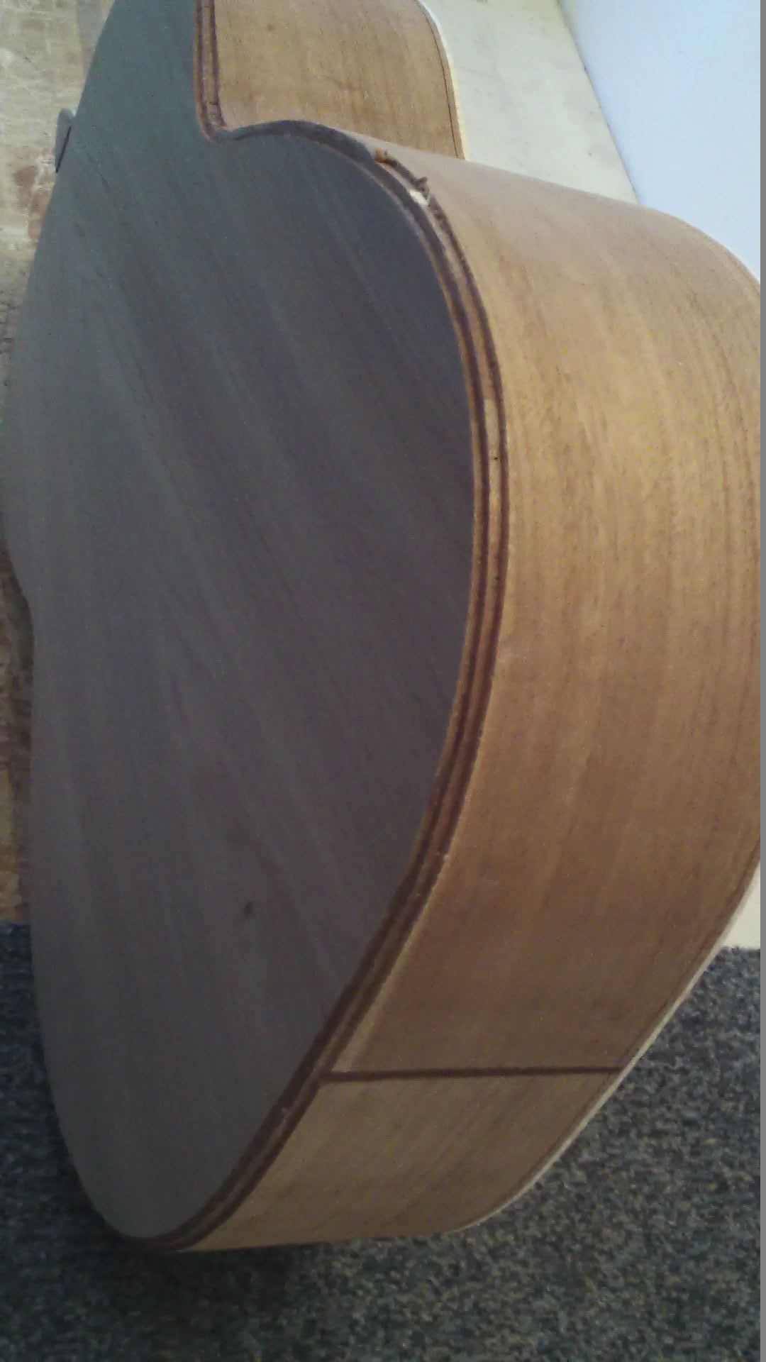

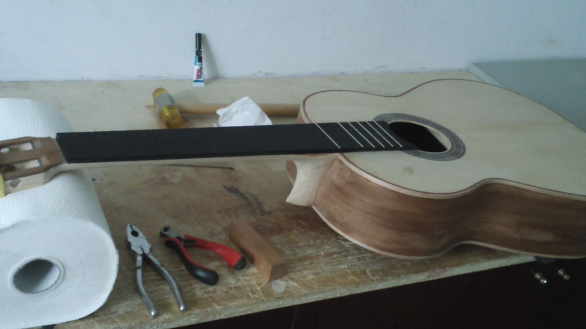

λαμπρο αυτη που ειναι η καλη, την εχω για παγκο εργασιας στην υπογα  {music017}
ειχα παρει παλαια μια δευτερη απο ικεα της πλακας για το σαλονι.... {celebrate015}
αφου τελειωσε η συναρμολογηση, βγηκε απο την σολερα.

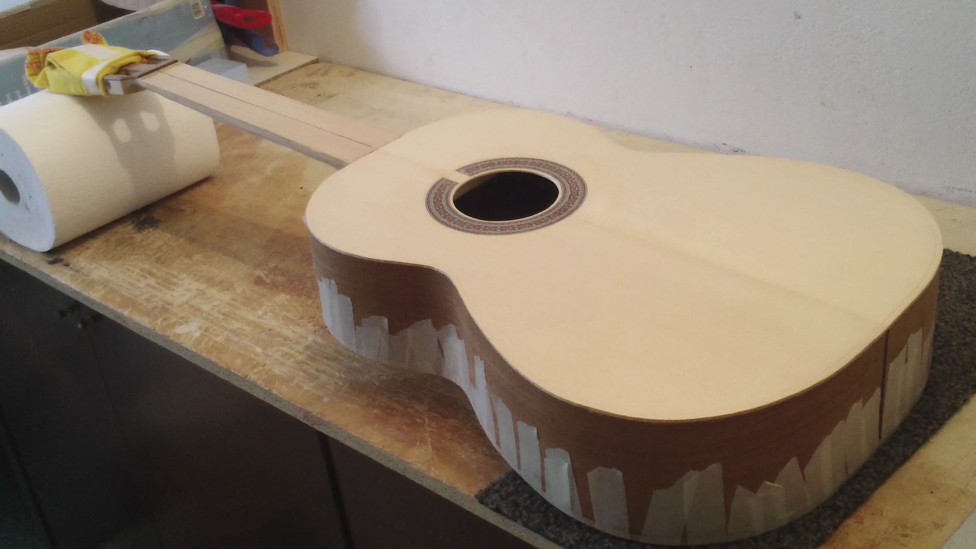

η συνεχεια με το ρουτερ που εχω ( ;D) στα φιλετα της κιθαρας

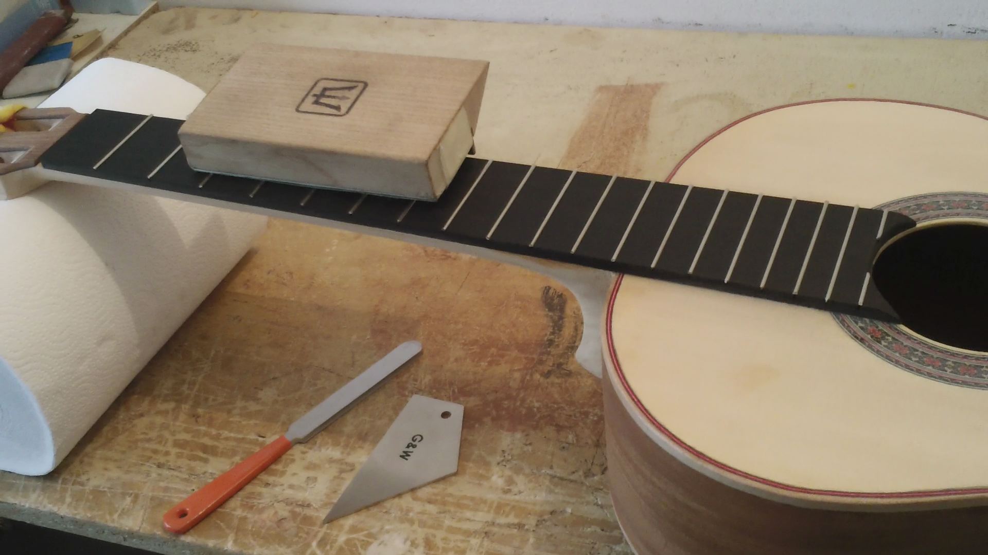

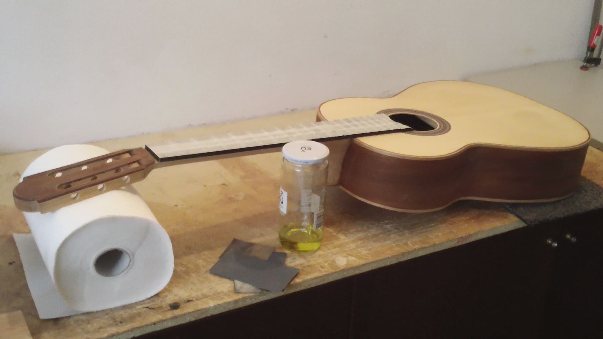

αντε να τελειωνει και τ αδελφι σιγα-σιγα...

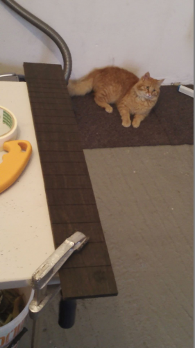

ταστιερα κολληματα, τριφτηκε ολη, ξαναματατριφτηκε, και δωστου ελαφροπετρες, και δωστου οινοπνευματα, και τελος τριψιμο με λαδι και αραγμα,  ετοιμη για λουστρα...

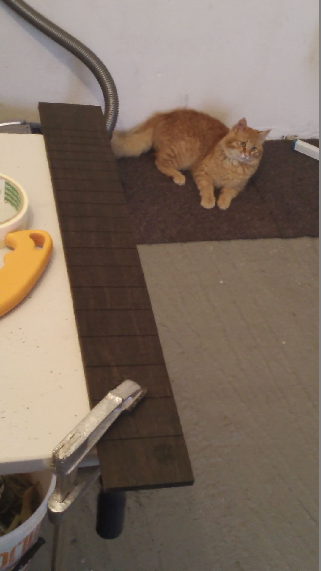

ο αλλος ο κουφαλας, ζωαρα... μαχη εδωσα για να βγει μετα το περας των εργασιων εξω...

Μπράβο ρε Στέλιο, πανέμορφη η κιθάρα και η γατούλα απίστευτη. Με παραφινέλαιο τρίβεις τελευταία?
Απ: The Twins - Homenaje a Filios Brothers
« Απάντηση #35 στις: Μαρτίου 26, 2018, 06:22:33 μμ »
γιαννη ευχαριστω
το καλυτερο λαδι (και ειδικο για βερνικια) ειναι αυτο: LAVERDURE HUILE SPECIALE POUR VERNIS TAMPON
ειχα λιγο αλλα τελειωσε.
το αμεσως επομενο (για εμενα) ειναι το μπεϊμπιοιλ (το ασπρο, χωρις λεβαντες κλπ)
αλλα τα παιδια μεγαλωσανε,  ;D
τωρα κανω μονο με ελαιολαδο. πολυ παχυ-πολυ λασπη, αλλα την δουλεια του την κανει αρκει να μην το παρακανεις.
καλο σκουπισμα - την αφηνω μια μερα να στεγνωσει - ξανα σκουπισμα, και μετα ξεκιναω την διαδικασια με την γομμαλακα.

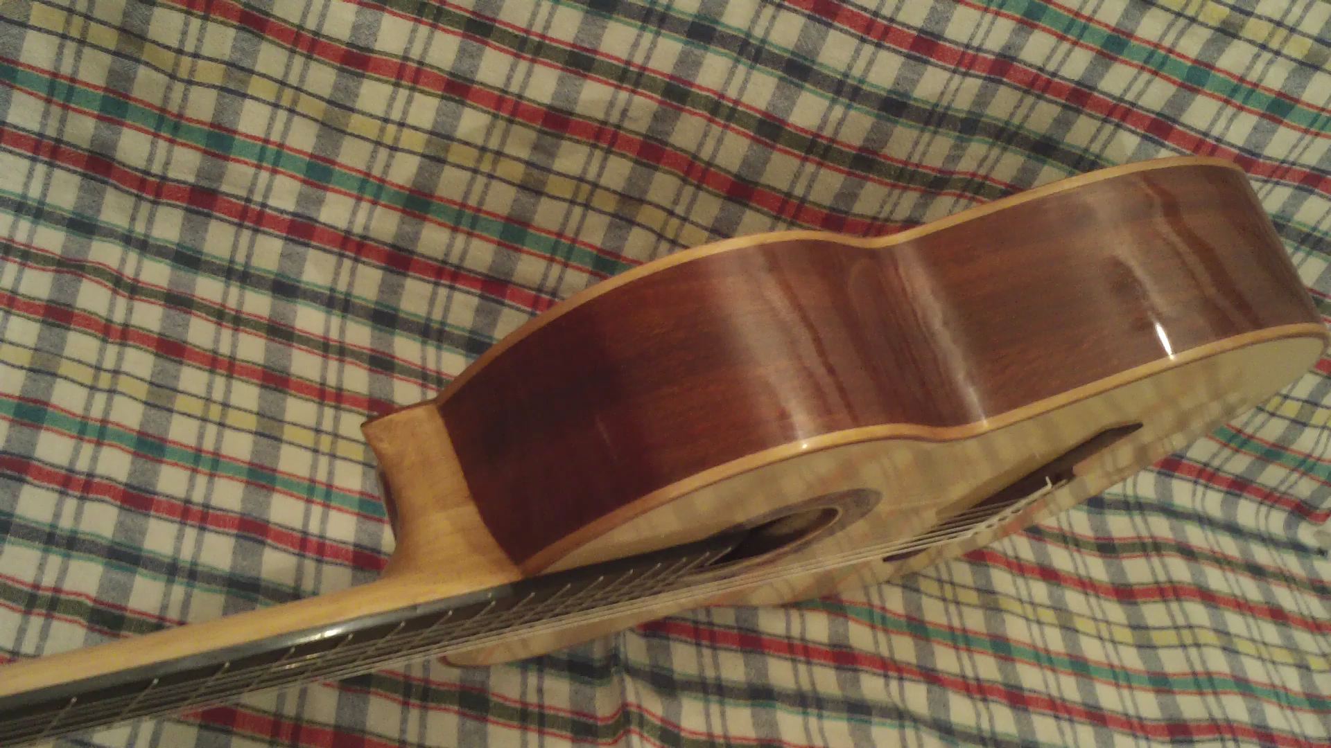

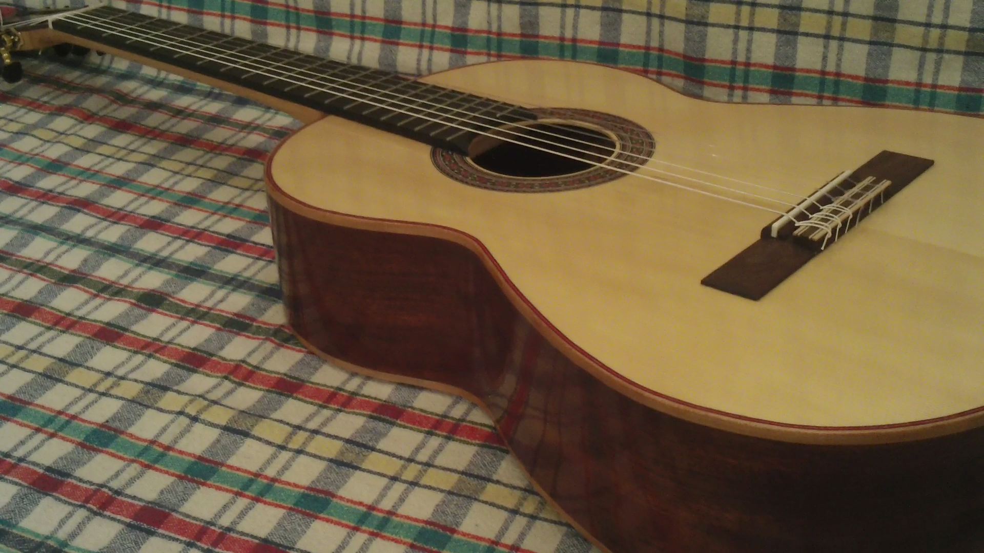

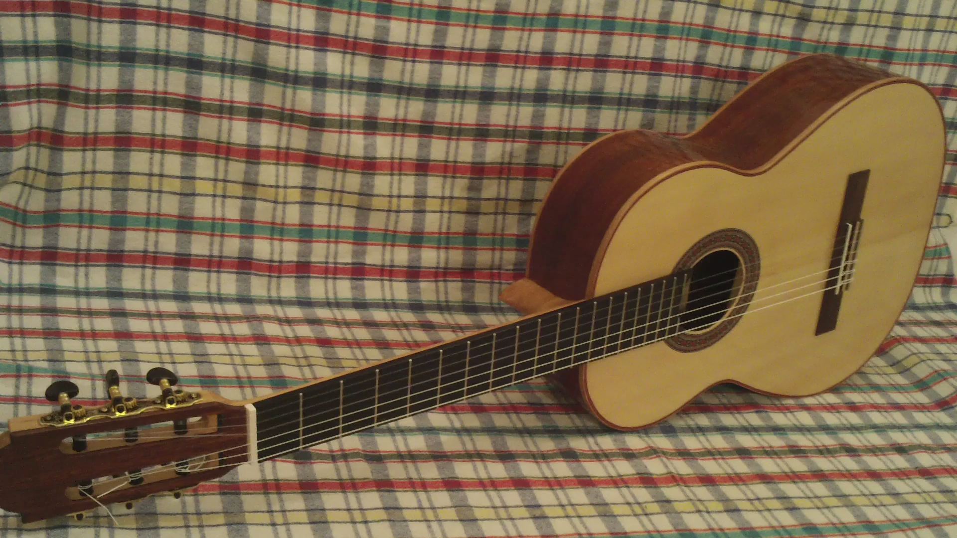

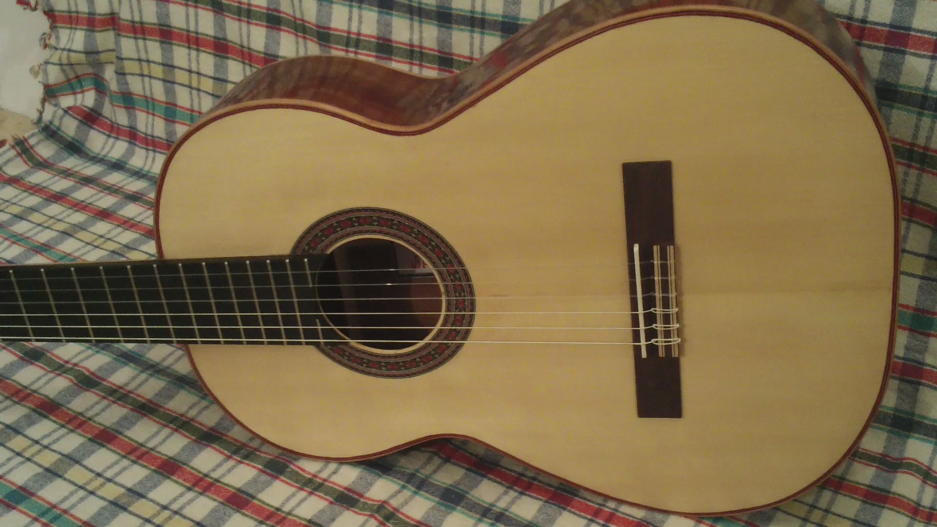

τελος και αυτο το προτζεκτ, τελειωσε και τ αδελφι παρα την κακοτυχια της πλατης  ;D
ισως να βγηκε και για καλο...
ηχητικα παραειναι σουπερ, λιγο στα φιλετακια ηθελε παραπανω προσοχη αλλα τελος ολα οκ...
