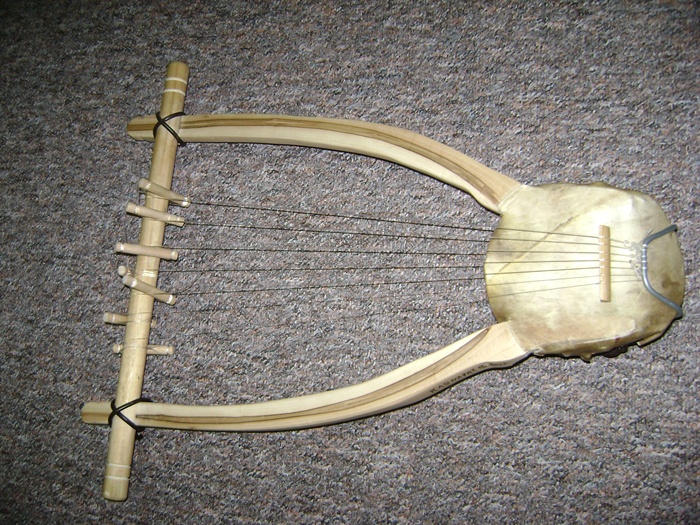

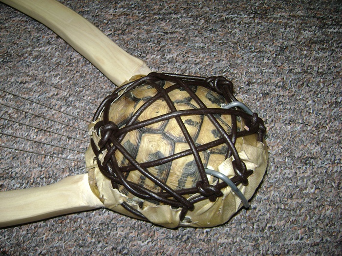

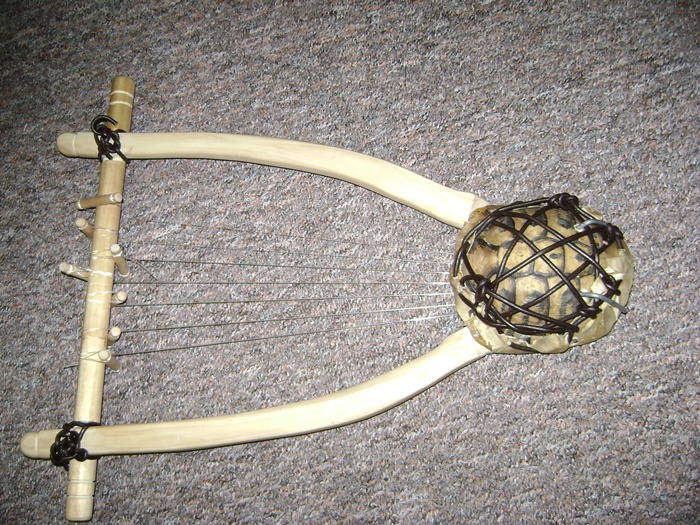

Η ιστορία:
Στο τέλος του καλοκαιριού η κόρη μου παρατήρησε δίπλα στο σπίτι μας μια ακίνητη χελώνα. Η διαπίστωση ήταν ότι ήταν πεθαμένη και η σάρκα είχε σαπίσει εντελώς "και έλεγα το καλοκαίρι γιατί μυρίζουν έτσι φέτος οι υπόνομοι".Έτσι ρωτώντας με έμαθε ότι το καβούκι γίνεται λύρα και βρήκα το μπελά μου ώσπου ,ορίστε:
tseros
  • Μηνύματα: 283
  • Αριθμός κατασκευών: 4
Απ: Αρχαιοελληνική λύρα χέλυς
« Απάντηση #1 στις: Νοεμβρίου 12, 2017, 11:40:21 πμ »

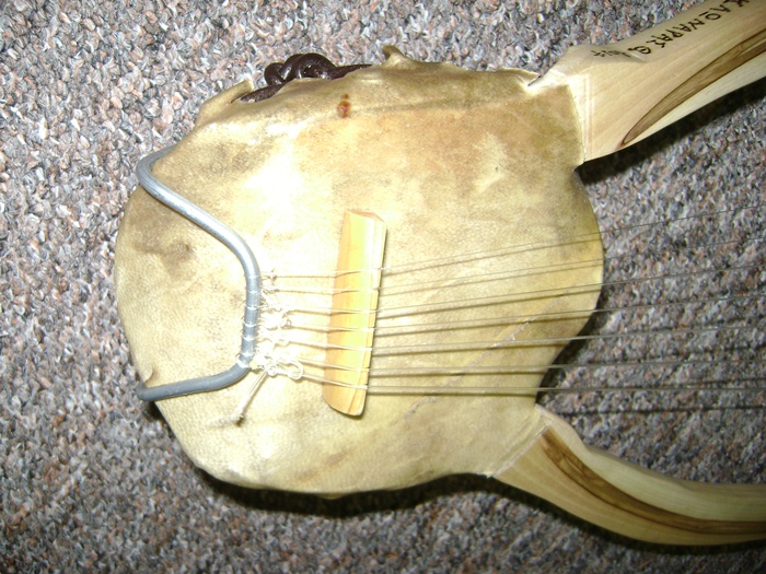

χρησιμοποίησα την εξαιρετική εργασία των κυρίων Ψαρουδάκη καιΤερζή   scholar.uoa.gr/sites/default/files/spsaroud/files/latsis_paradothen2.pdf
και από υλικά ξύλο από λιγούστρο "δεν ξέρω την επιστημονική ονομασία" , θάμνος που χρησιμοποιείται σε φράκτες, δέρμα από ένα σπασμένο νταούλι που μου έδωσε φίλος, δερμάτινο σκοινί από Κίνα, σύρμα και χορδές από κιθάρα διότι οι εντέρινες είναι πανάκριβες.Σκοπός ήταν να χρησιμοποιήσω όσο πιο αυθεντικά απλά υλικά γινόταν.Έτσι πέρα από τις χορδές έχει μόνο δύο βίδες που έβαλα σε καθένα των βραχιόνων " από μία στον καθένα". Πέρασα ένα χέρι μόνο βερνίκι στα ξύλα.

Μπράβο στην κόρη και στον μπαμπά! Πως παίζει και πως την κούρντισες;

Αν έχεις παιδεία (και μουσική) τελικά φαίνεται. Ευχαριστούμε για τις πολύ σημαντικές πληροφορίες. Επειδή σε επίπεδο μουσικής και παιξίματος μπουζουκιού είμαι πολύ χαμηλά (λίγο πάνω από το μηδέν θα έλεγα), δεν πιστεύω ότι θα καταφέρω να παίξω την χέλυ. Πρόθεση μου ήταν να κρατήσω τον λόγο μου στην κόρη μου (δευτέρα Δημοτικού)(της το έταξα) με την προοπτική να χαρίσω την χέλυ στο σχολείο της , αλλά τελικά θέλει να την κρατήσει.Να σε ρωτήσω από χορδές θα χρησιμοποιήσεις εντέρινες;

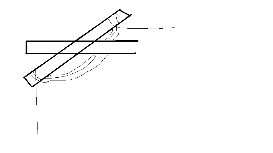

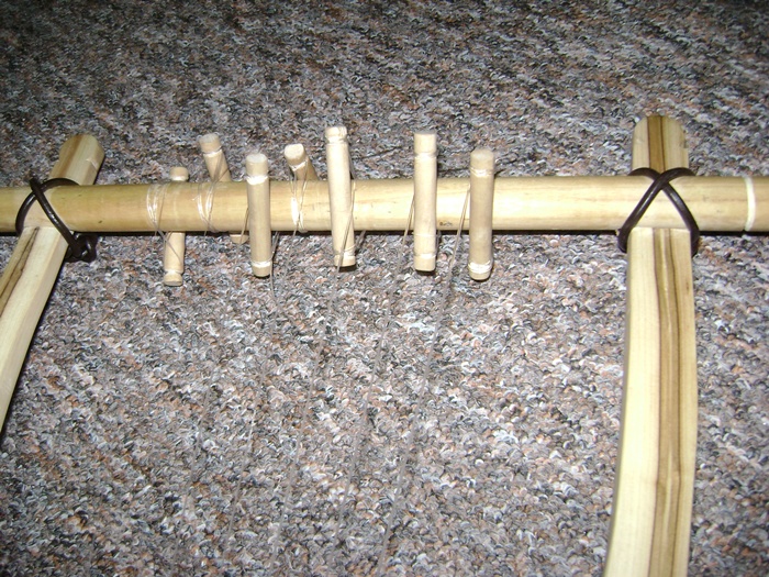

τσερο αν θελεις πες πως δενεις τις χορδες και πως τεντωνονται με αυτα τα μανταλακια...
δεν μπορω να καταλαβω απο τις φωτο...

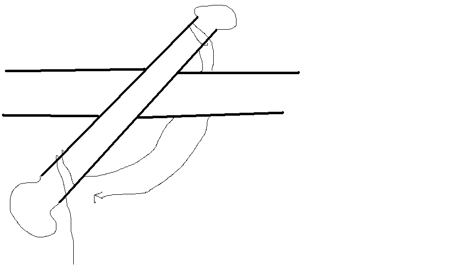

Φίλε Στέλιο
συγγνώμη για την καθυστέρηση αλλά είχα λίγο καιρό να μπω στο φόρουμ αφού κόλλησα τελευταία με την κατασκευή μαχαιριών και διάβαζα πειραμιτιζόμουν και κοπανούσα διάφορα(σουστόφυλλα, ρουλεμάν) για να κάνω μαχαίρι. Λοιπόν επί της ερωτήσης. Το ξυλάκι -κλειδί έχει στις δύο άκρες  περιμετρικά αυλάκι για να στηρίζετε η χορδή. Τοποθετούμε λοιπόν το ξυλάκι πάνω στον χορδοκράτη και περνάμε την χορδή γύρω από το μικρό ξυλάκι και κάτω από τον χορδοκράτη εναλάξ ,μία από την μία πλευρά μία από την άλλη (σαν χορδή τόξου) ( θα ακολουθήσει και σχέδιο ). Το απότέλεσμα ο οριζόντιος χορδοκράτης στο πάνω σημείο του έρχεται σε επαφή με το ξυλάκι κλειδί και στις υπόλοιπες πλευρές αγκαλιαζεται από την χορδή. Περιστρέφονας το κλειδί στην αντίθετη πλευρά από αυτή που πρωτοτοποθετήσαμε την χορδή που έρχεται από το σκάφος σφίγγει  η χορδή. Ελπίζω να έγιαν κτανοητός

« Απάντηση #11 στις: Μαρτίου 04, 2019, 01:02:40 μμ »
Ερχεται και το σχήμα. Την πρώτη φορά τύλιξε την χορδή γύρω από την άκρη στο ξυλάκι κια στην μία άκρη μετά πάει κάτω από τον χορδοκράτη και στην άλλη μεριά του ξυλακίου  τύλιγμα γύρω από  το ξυλάκι και  κάτω από τον χορδοκράτη...

« Απάντηση #12 στις: Μαρτίου 04, 2019, 01:09:48 μμ »
Τωρα μάλιστα . περνάς κάμποσες την χορδή περα δώθε
