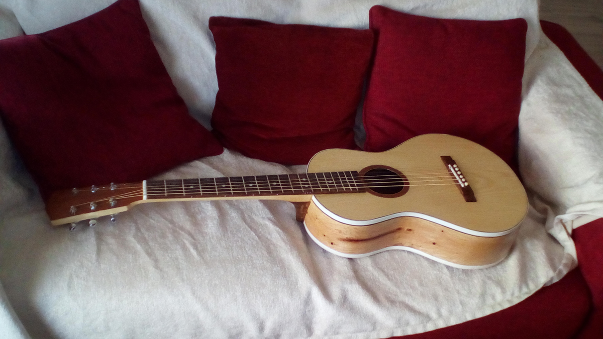

με ετοιμο σκαφος απο τη φυση.............................
ολο π..τνιες εισαι

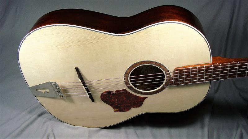

Έτοιμη η parlor. Προσεχώς ήχος από τον Λάκη Ορφανίδη. Όσο για τα σχέδια αν ψάξετε στο ίντερνετ για "cnc router copier plans" υπάρχουν πολλά. Μου τα στείλανε με 19 ευρώ εκτυπωμένα με ένα φυλλάδιο οδηγιών.  Το συνολικό κόστος με τα ρουλεμάν, άξονες, ράγες, ξυλεία (έλατο και κόντρα πλακέ θαλάσσης) και το ρούτερ με τα κοπτικά της μακίτα πήγε περίπου 250 ευρώ.

Γιάννη πολυβόλο εισαι, καλούπια, παντογραφος, κιθαρα, ποιο γρήγορος και απο την σκιά σου ο louky louk της οργανοποιϊας τα εργαλεία που τα εχεις επανω στο χέρι σαν τον αστυνόμο Σαΐνη, μπράβο σου και για την ταχύτητα αλλα και το αποτελεσμα

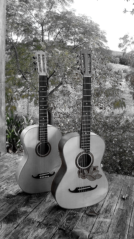

ήρθα από το ΣΚ φορτωμένος με φωτογραφίες, ο Πλιακώνης μου έσπασε λίγο το ηθικό με την πασαρέλα καλλιστείων που κάνει, αλλά τελικά τις βάζω....
κιθαροκαταστάσεων συνέχεια:

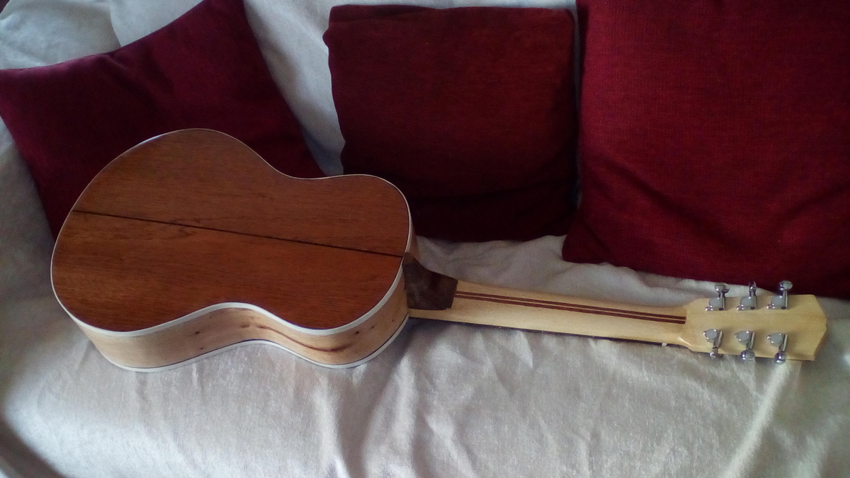

"αι δύο αδελφαί", αναμνηστική φωτογραφία μιας που "πέφτουν τα φύλλα απ' τα κλαριά" όπως λέει ο Καζαντζίδης και η μικρή αδελφή τα κόλλησε στην πεναριά της ("στην ποδιά της", ώ ρε έμπνευση πρωϊ πρωϊ - στης κιθαρίτσας την ποδιά σφάζονται παλικάρια)

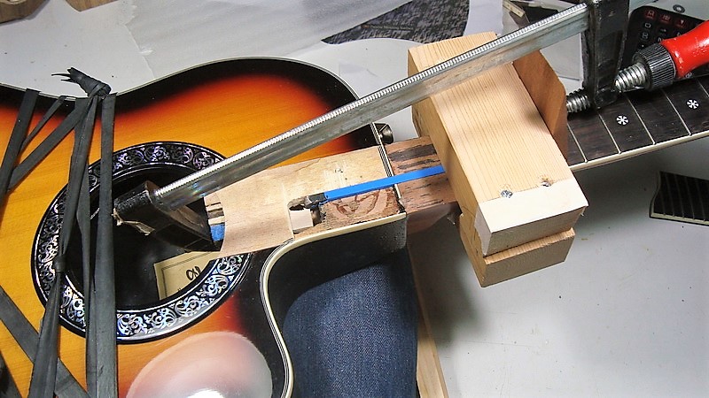

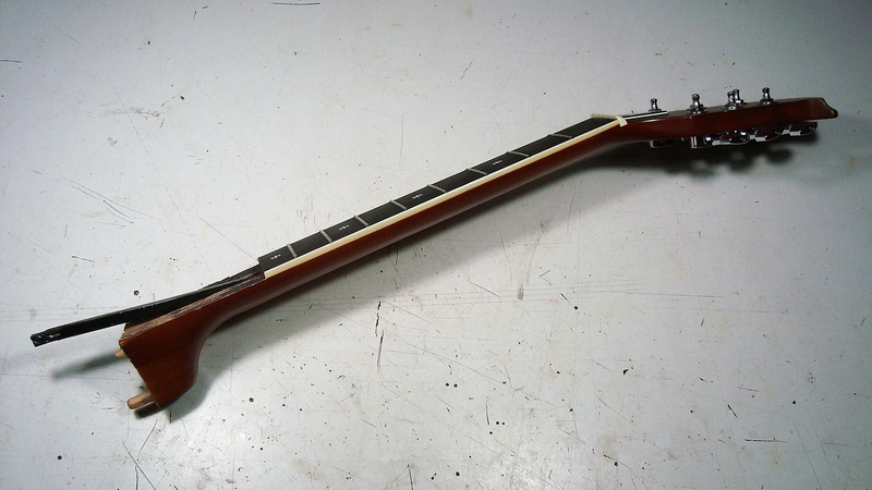

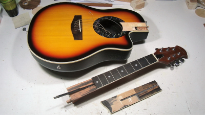

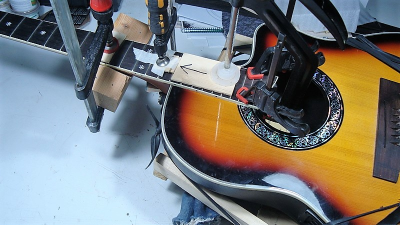

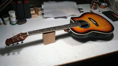

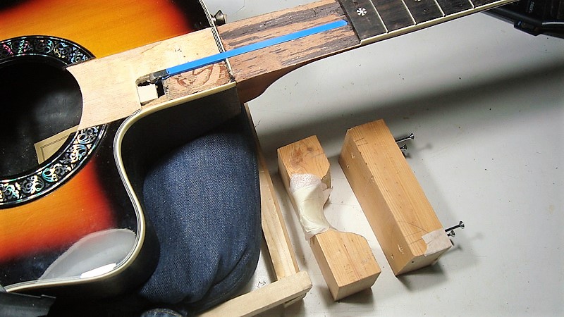

ο Χάρλεϊ Μπέντον είχε επίσης δουλειά (κι έχει ακόμα, και πολύ άγχος μέχρι να κολλήσω το μπράτσο με σωστές γωνίες γιατί δεν είχα που να σφίξω, κι αυτή η παλιοπλαστικουρία που έχει για σκάφος δεν κάθεται στον πάγκο με τίποτα, το δένω συνεχώς με λάστιχα)... έφτιαξα έναν τάκο για να κολλήσω το μπράτσο στη θέση του (με εποξική) αλλά χρηιμοποιήθηκε και για το κομμάτι της ταστιέρας... το ενδιαφέρον στην φωτο με την ταστιέρα είναι ότι χρησιμοποιώ όλους τους τύπους σφιγκτήρων που έχω... να που χρειάζονται

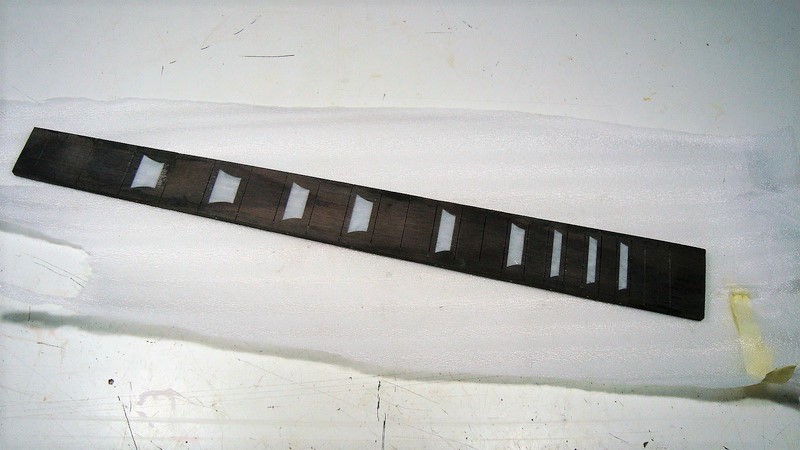

και το κερασάκι: ταστιέρα κιθάρας παλίσανδρος, χαραγμένη (24,75") και με inlays στην αστρονομική τιμή των 1,8 ευρώ + 9 μεταφορικά, Κινέζικο σε δημοπρασία (που δεν εμφανίστηκε άλλος κι έτσι την πήρα με το ελάχιστο τίμημα) στο ebay . Οι Κινέζοι έχουν το εξής "πονηρό" σύστημα: αν πάρεις το προϊόν κατευθείαν (buy now) στο δίνουν με δωρεάν αποστολή (το γράφουν φαρδειά - πλατιά). Για το ίδιο προϊόν σε δημοπρασία ΔΕΝ γράφουν μεταφορικά και σου χρεώνουν ό,τι θέλουν για την αποστολή. Εν πάση περιπτώσει, πάλι φτηνότερο βγαίνει (στην"κανονική" αγγελία είχε 16 ευρώ και δωρεάν αποστολή) και σίγουρα φτηνότερο απ' ό,τι θα έπαιρνα εδώ μόνο τα υλικά - γλιτώνεις την δουλειά μόνο δηλαδή, αν σου κάνει το προϊόν. Αυτή θα μπει στο projectάκι που θα κάνουμε κάποτε με τον Πασχάλη.

Κιθαροτσουνάμι! {music015} {music015} {music015}
Συμπληρώνω:
Και άψογο ντεκόρ στη φθινοπωρινή βεράντα!
Απ: Φωτογραφίες και Βίντεο από Εργαστήρια : Νοέμβριος 2017
« Απάντηση #55 στις: Νοεμβρίου 13, 2017, 12:23:39 μμ »
Συμπληρώνω:
Συμφωνώ , επαυξάνω  και  βλέπω ότι και στην α/μ  ρετρό  εκδοχή τους  "αι δύο αδελφαί "  ...  είναι καρακουκλάρες  !!!

μανο ειναι κουκλα ολες!
και η εκορντα τζαμι-ανασταση χριστουγεννιατικα  ;D

Ζαρκ να ξερεις σε παραδέχομαι για ενα πράγμα,  οτι δεν μπένεις ευκολα σε καλούπια δεν σε κολαει τιποτα αρκεί να εχεις δυο υλικά στα χερια σου και αμέσως να ενα όργανο. μπραβο σου και πάλι μπράβο σου.
Μανο για μια ακόμη φορα έδωσες πολλα, άψογος σε όλα

Αν ειμουν μπασοκιθαρο , Μανο , θα τρελενομουν - δεν θα ξερα πια να διαλεξω , θα μ'ελιωνε ο ερωτας , θ'αφριζα απο ζηλια οταν καποιος τις κρατουσε αγκαλια ... Τωρα απλως τις θαυμαζω ( συνεχιζω να ζηλευω ομως αυτους που θα τις κρατανε στην αγκαλια τους !... ) και υποκλινωμαι στον δημιουργο .

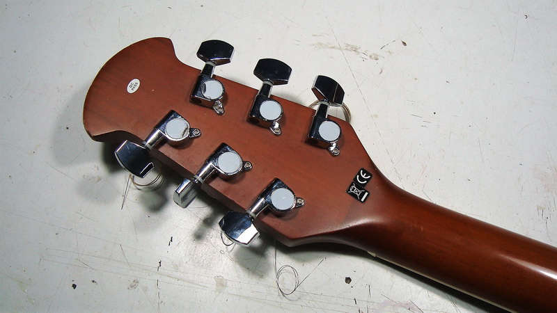

η Harley Benton παρελήφθη σε σακούλα (στεγνοκαθαριστηρίου), επιστρέφει κυρία, πλυμένη - καθαρή (νέο στεγνοκαθαριστήριο) και με νέα truss rod... το σηματάκι πίσω άλλωστε το λέει καθαρά, ΔΕΝ την πετάμε στα σκουπίδια... και παρά το ότι την απαξίωνα αρχικά (λόγω κατασκευής με κόντρα πλακέ, πλαστικά κτλ.) δεν έχει καθόλου κακό ήχο για τη δουλειά που φτιάχτηκε... ώρες ώρες μου φαίνεται τζάμπα (*) παιδευόμαστε με τα "ευγενή" ξύλα ...
Νομίζω στάθηκα πολύ τυχερός με την κόλληση μπράτσου και ταστιέρας, σχεδόν δεν ήθελε σετάρισμα, μόνο το νέο τάστο έτριψα (επίσης τυχερός, είχα τάστο με δόντια από άλλη επισκευή, είναι πιο ψηλά από αυτά που χρησιμοποιώ συνήθως)...
Ελπίζω να μην κουνήσει το μπράτσο, το κόλλησα με εποξική - και όχι μόνο το μπράτσο, αλλά έριξα και ανάμεσα στον τάκο και το πλαστικό κέλυφος που είχε χαλαρώσει με το χτύπημα...
