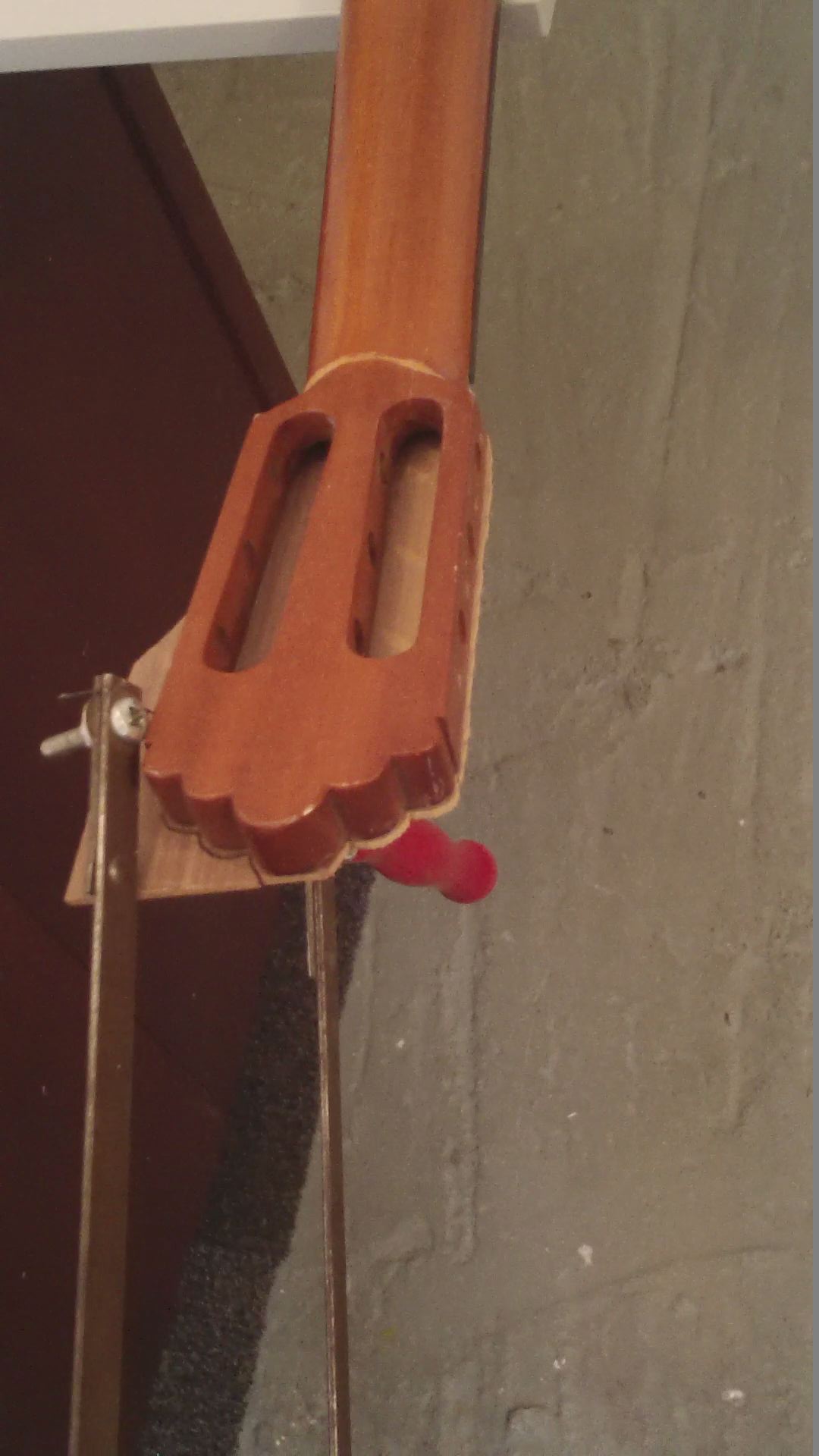

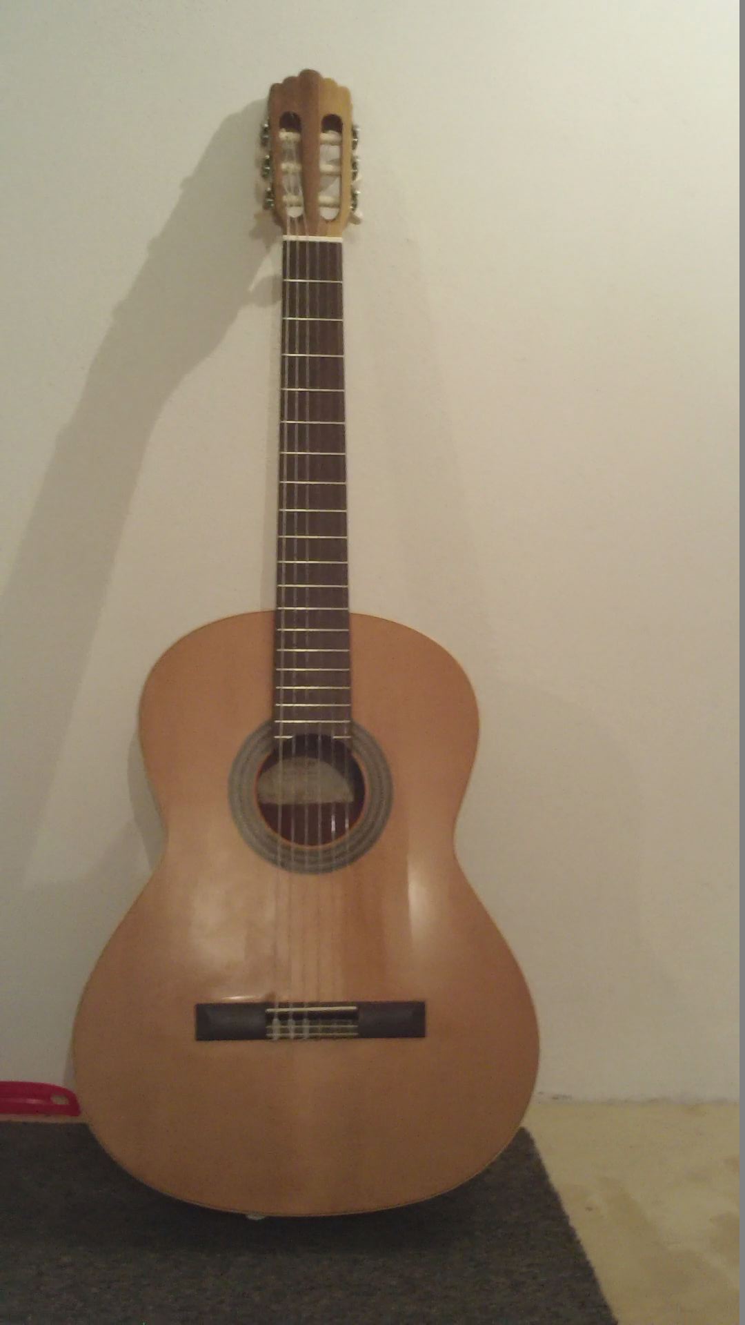

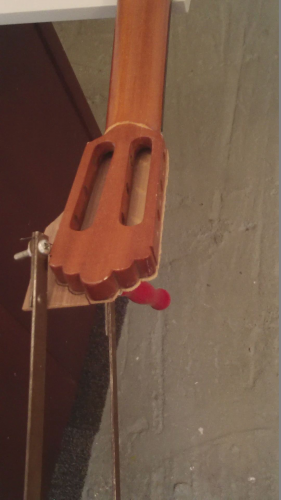

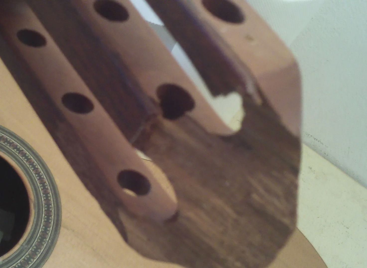

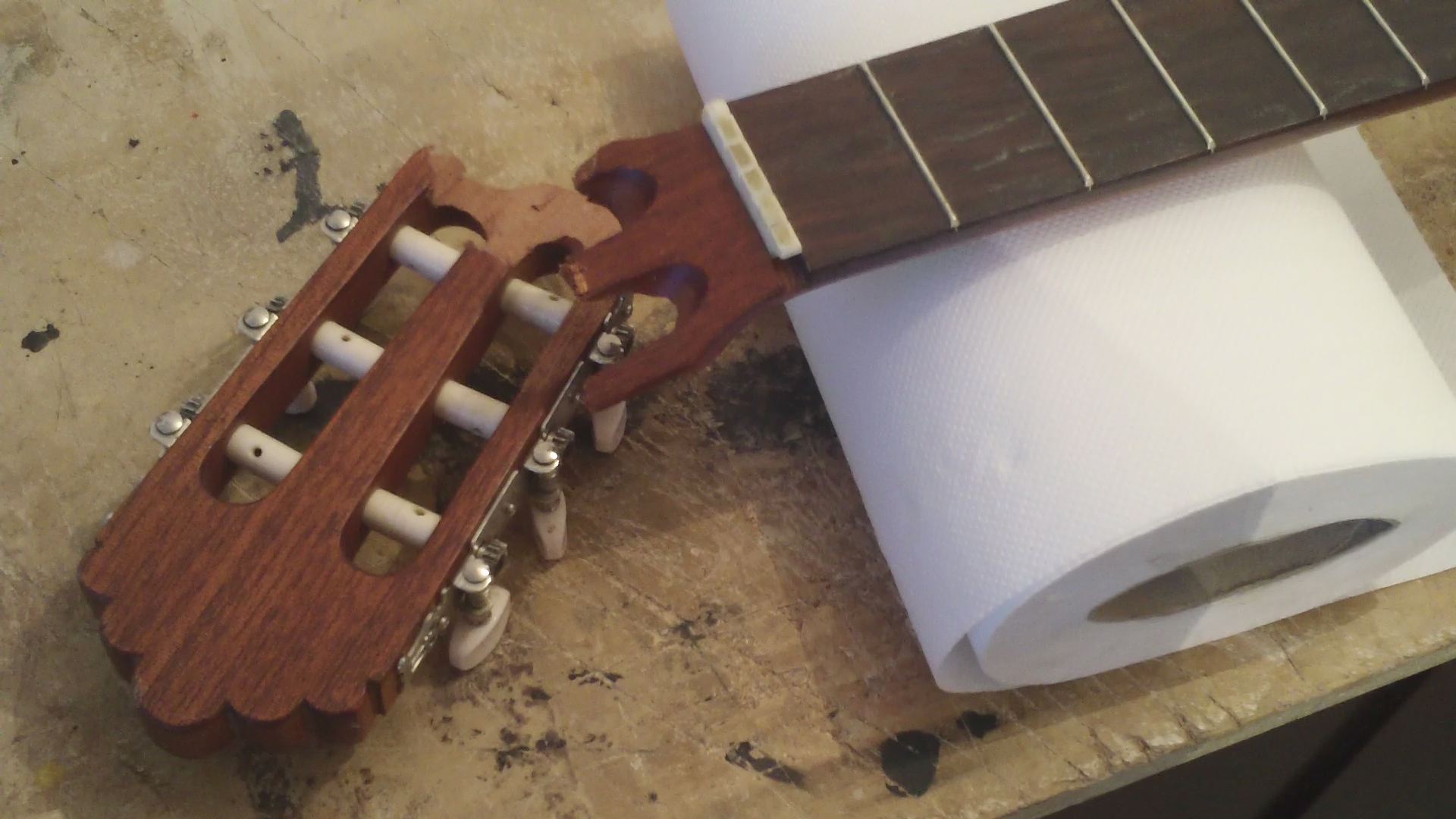

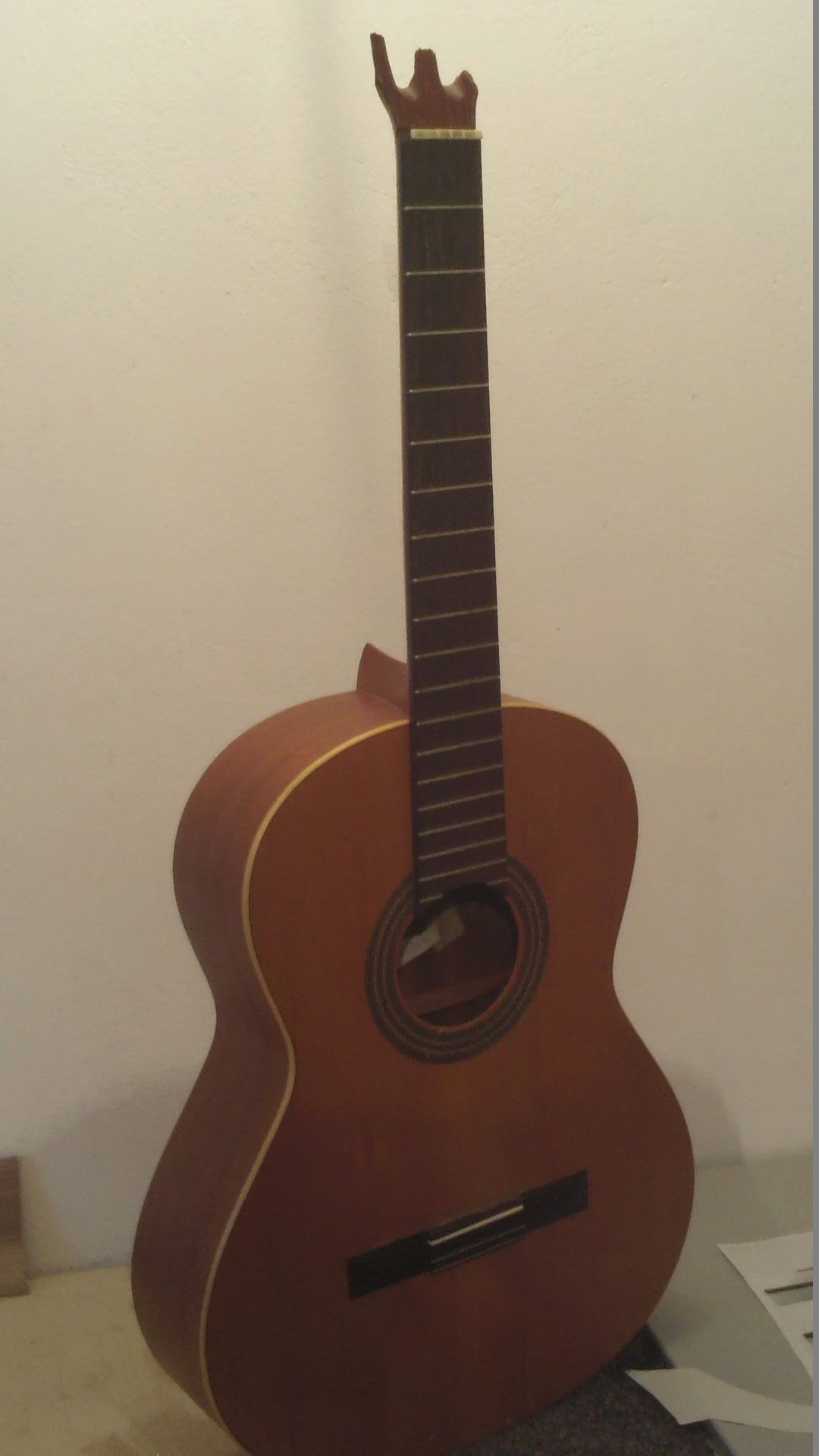

γεια σου ρε μανο με τα μερεμετια σου  ;D
να πω και γω ημουν προ 3 ημερων σε φαση ασταρι βελατουρα  ;D
και περασα σημερα στην φαση τελικο χερι ντουκο  {celebrate015}
επισκευη οριακη γιατι το σπασιμο ειχε αρπαξει τρυπες, και αναγκαστηκα να βαλω πλακα 2χιλ (καρυδενια απο προηγουμενη πλατη κιθαρας (ευτυχως δεν εχει αρχισει ακομη για τα καλα ο χειμωνας γιατι θα εμπαινε-σοβαρα- στο τζακι προσαναμμα...)
εδω ο ακεφαλος κιθαραρης:
φωτο απο επισκευη...

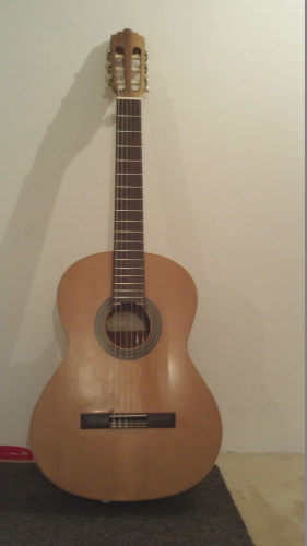

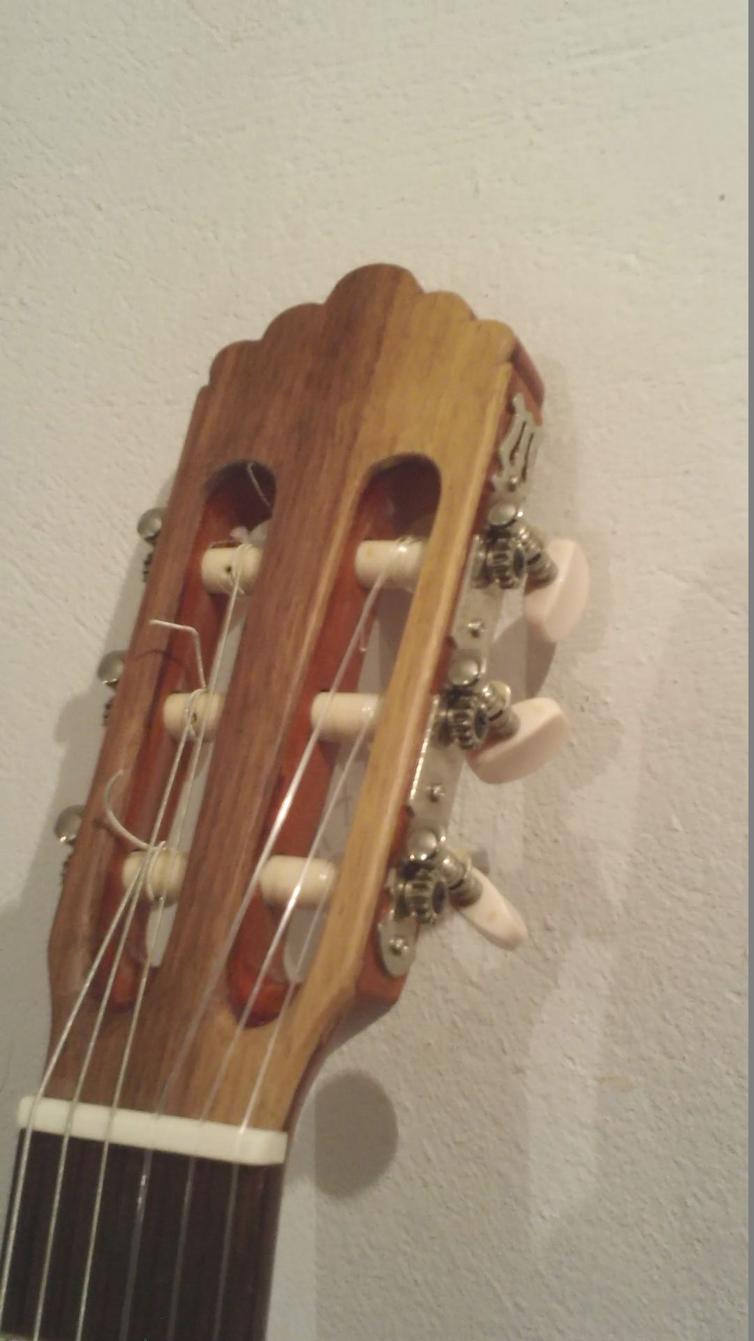

και τελος, κεφαλιασμενη

αυτό είναι που λένε "πιο καλό κι από καινούργιο". Δυσκολούτσικη η επισκευή (και βέβαια "πρώτη μούρη"), μπράβο και στην αυτού κιθαρότητά σας.

μανο ευχαριστω!
να πω οτι για να κολλησει το καινουριο ξυλο, πρεπει να βγει ΟΛΟ το λουστρο απο το υπαρχον κεφαλι αλλιως η κολλα δεν πιανει...
(μας διαβαζουν και αλλοι... μην κανουν καμια επισκευη και τους ερθει το κεφαλι στο...κεφαλι  {celebrate015})

και να προσθέσω ότι ακόμα πιο δύσκολο είναι να μην βγει - αν είναι δυνατό - ΚΑΘΟΛΟΥ λούστρο από τα πλαϊνά (και ειδικά τις προεξοχές / εσοχές της απόληξης) όταν τρίβεις την προσθήκη για να έρθει "περασιά"... και ο νοών... αρχίζει εγχειρήσεις

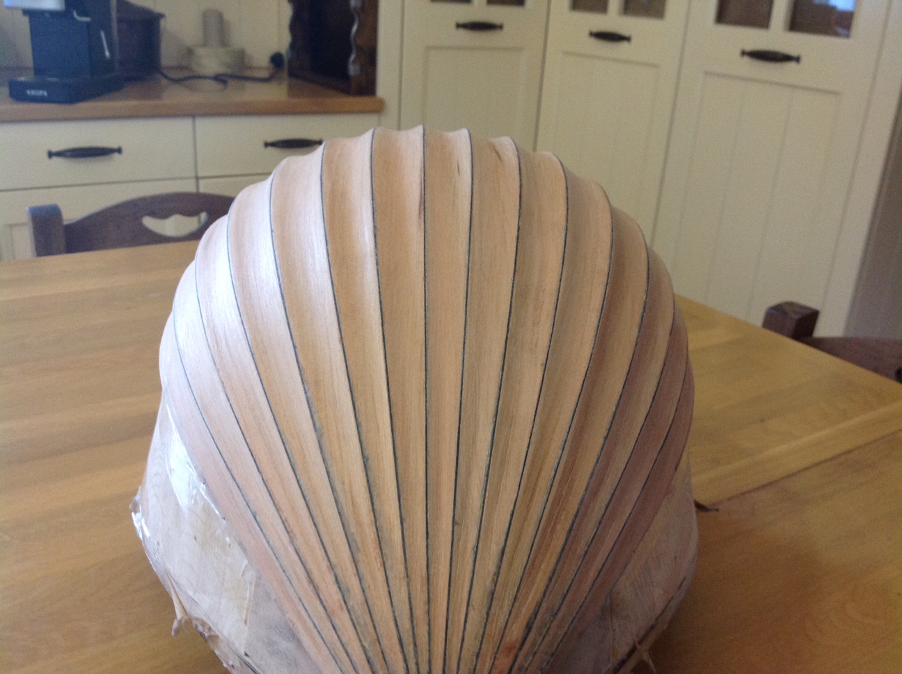

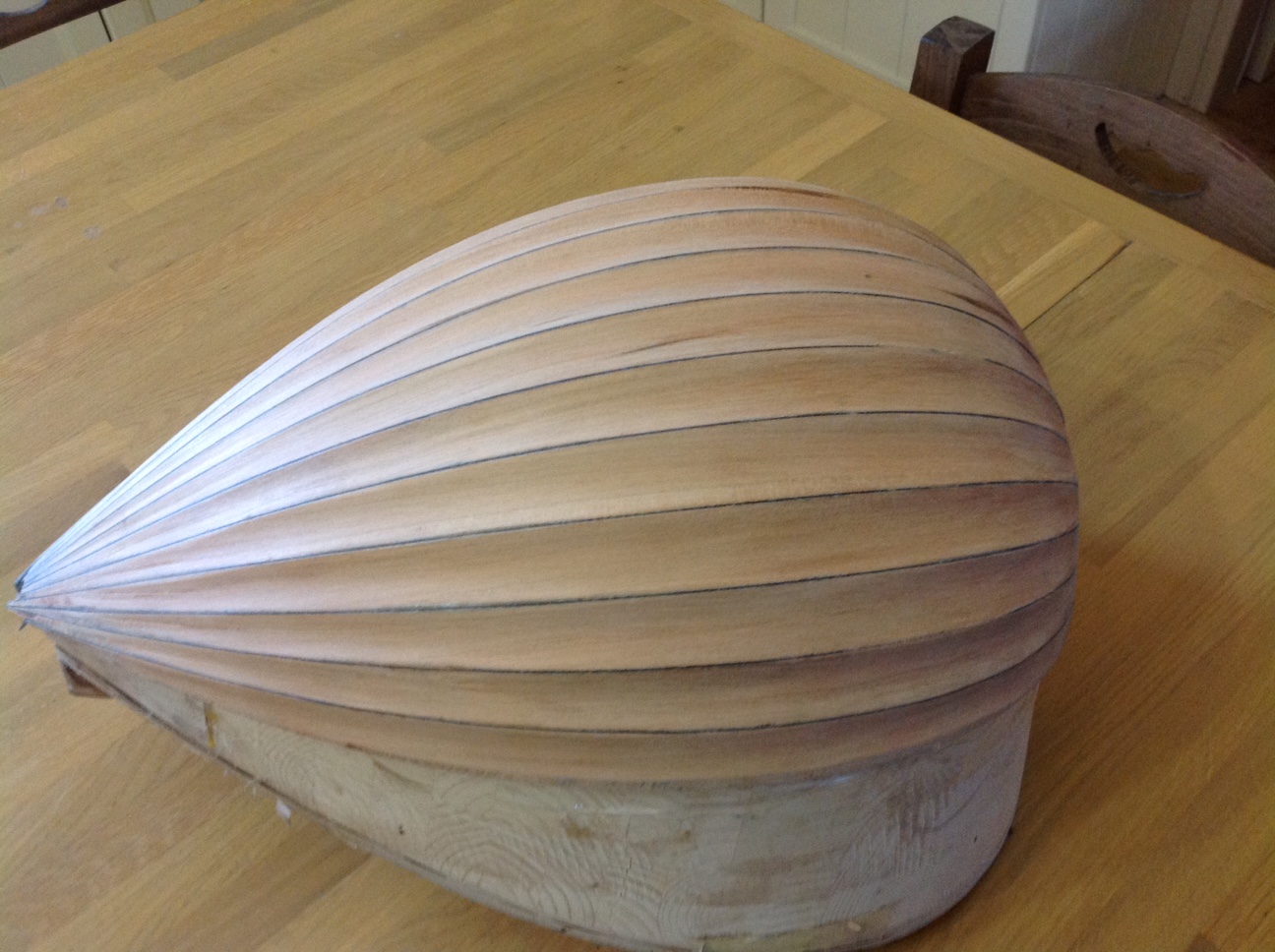

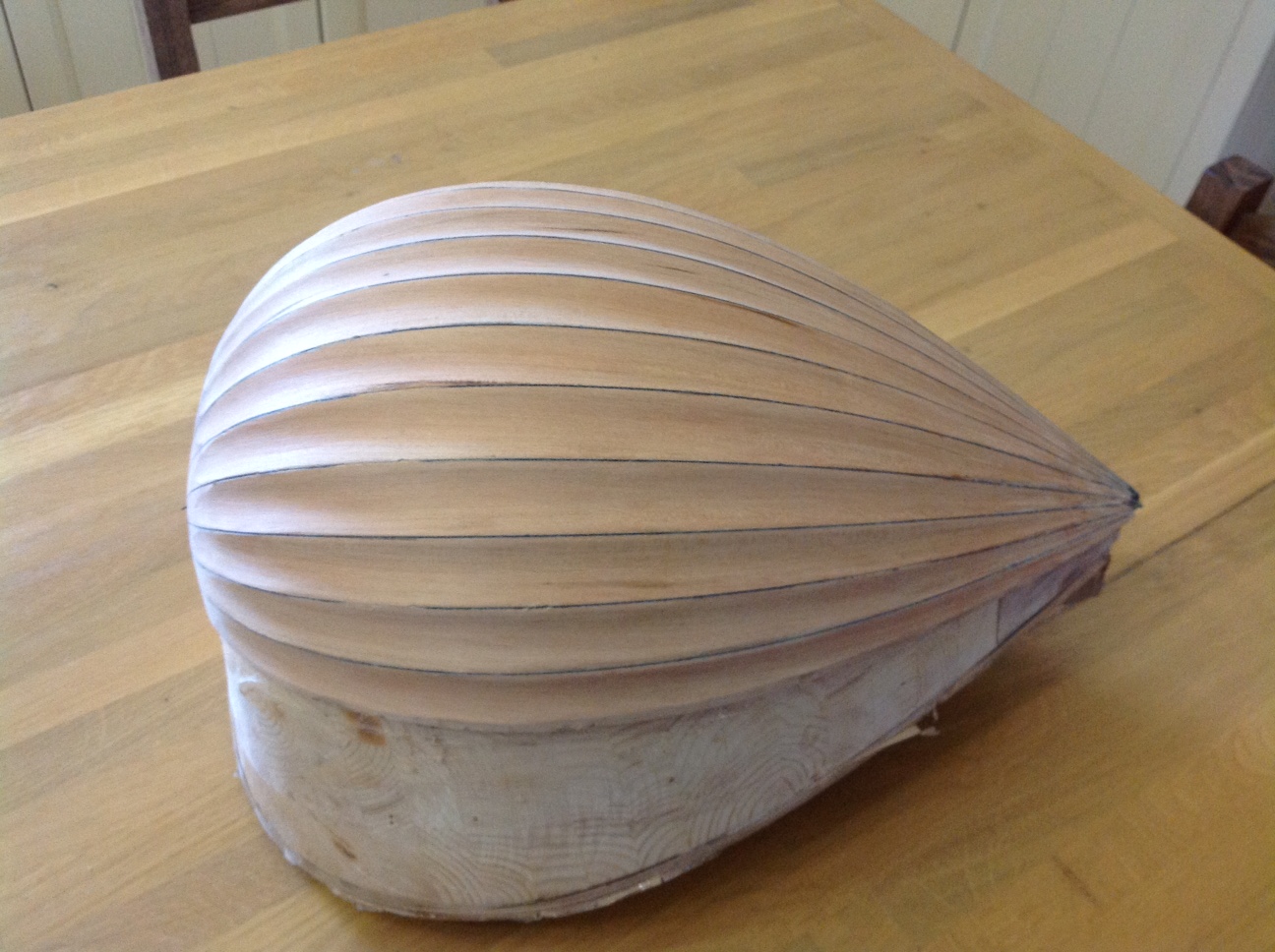

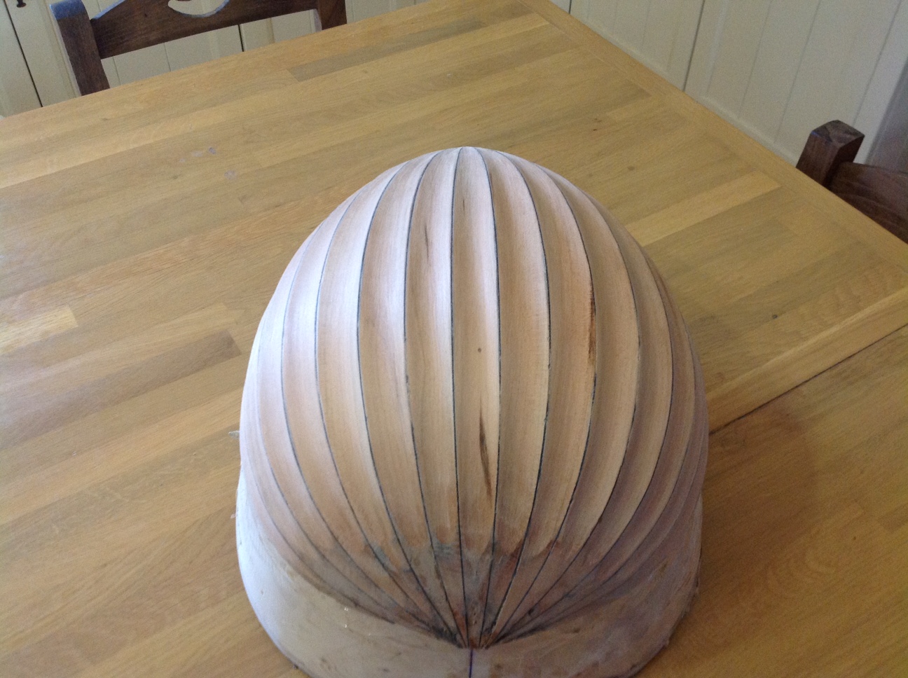

Τις προάλλες παρουσίασα ένα σκάφος τετράχορδου, χωρις κολάτζα και παραπέτια(κι έτσι έχει μείνει)
.....σ' αυτό δεν έβαλα ούτε πλαινάρια!!....που να σας προλάβω!!!     πολύ κιθαρομάνι μωρ αδερφάκι μου να ούμε  {celebrate015}
Συγχαρητήρια στους χειρούργους Στέλιο και Μάνο :)
ημισκάφος τρίχορδου με σκαφτές δούγες(κερασιά)
Πάχος δούγας 4,5χιλ
Πλάτος φιλέτων 5χιλ.

Πολυ ομορφο σκαφος μπραβο!!!

Πολυ ομορφο ρε Γιωργη.Βαρυ θα ειναι ομως ε?

Μπραβο γιωργο!!!φιλε εφτιαξες σκαφαρα!!πολυ ομορφη και προσεγμενη δουλεια!!αντε με το καλο να το ακουσουμε!!

Μπράβο Γιώργο, κούκλα η σκαφάρα σου. Μια ερώτηση, από 4,5 πόσο τις κατεβάζεις στο κέντρο?

Σουπερ γιωργο! ασπρη καλλονη!
τι ξυλο εχεις βαλει, φλαμουρι;
θυμαμαι ειχε κανει και ενα τετοιο σκαφος "με λακουβες"  ;D ο τσεΚωσταρας (εβλεπα τις φωτο και ελεγα πολυ καλο-αλλα οταν το ειδα απο κοντα κ το επιασα στα χερια μου, επαθα ταραμικουλο... )
πως στο καλο τα φτιαχνεται ετσι  ::) (και αλήθεια, γιατι; για να βοηθα στην ακαμψια του σκαφους;)

κούκλα, πραγματικά!! καλή συνέχεια!
Στέλιο δες αυτό το άρθρο, προς το τέλος της σελίδας (με τα ανάλογα σχήματα)
http://www.klika.gr/index.php/peri-mousikis/organopoiia/182-simasia-arithmou-dougon.html

Σας ευχαριστώ πολύ όλους
Μάνο να ´σαι καλά !! μέχρι να κάνω αντιγραφή- επικόλληση  ........." χαιρετίσματα"
Γιάννη 2,5 χιλ προσπαθώντας όσο μπορώ καλύτερη εφαρμογή στις δουγες , για να τρίψω λιγότερο μετά από μέσα.
Κώστα από κάτι βέγκε και μπουμπίγκες που ´βαλα στο προηγούμενο, αυτο μάλλον , θα είναι ελαφρύτερο.
Του Πλακιώνη , είναι μακράν καλύτερο.
