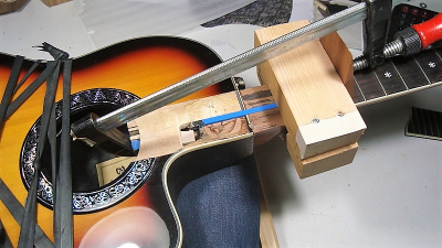

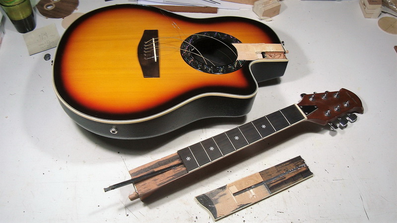

ήρθα από το ΣΚ φορτωμένος με φωτογραφίες, ο Πλιακώνης μου έσπασε λίγο το ηθικό με την πασαρέλα καλλιστείων που κάνει, αλλά τελικά τις βάζω....
κιθαροκαταστάσεων συνέχεια:

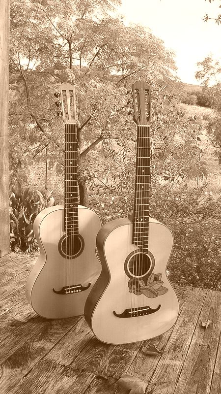

"αι δύο αδελφαί", αναμνηστική φωτογραφία μιας που "πέφτουν τα φύλλα απ' τα κλαριά" όπως λέει ο Καζαντζίδης και η μικρή αδελφή τα κόλλησε στην πεναριά της ("στην ποδιά της", ώ ρε έμπνευση πρωϊ πρωϊ - στης κιθαρίτσας την ποδιά σφάζονται παλικάρια)
ο Έκορντας ετελείωσε, είχε αρκετή δουλίτσα τελικά.. έγραψα κι ένα βίντεο για την διαφορά στον ήχο (που είναι εντυπωσιακή) αλλά δεν έχει νόημα να το ανεβάσω γιατί έχει πολύ παραμόρφωση (τι να κάνει κι η μηχανούλα μου, μεγάλωσε κι αυτή)

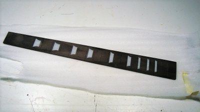

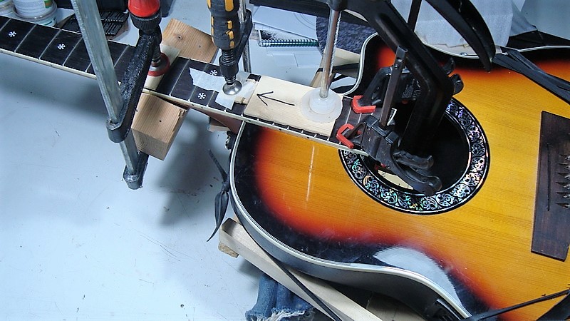

ο Χάρλεϊ Μπέντον είχε επίσης δουλειά (κι έχει ακόμα, και πολύ άγχος μέχρι να κολλήσω το μπράτσο με σωστές γωνίες γιατί δεν είχα που να σφίξω, κι αυτή η παλιοπλαστικουρία που έχει για σκάφος δεν κάθεται στον πάγκο με τίποτα, το δένω συνεχώς με λάστιχα)... έφτιαξα έναν τάκο για να κολλήσω το μπράτσο στη θέση του (με εποξική) αλλά χρηιμοποιήθηκε και για το κομμάτι της ταστιέρας... το ενδιαφέρον στην φωτο με την ταστιέρα είναι ότι χρησιμοποιώ όλους τους τύπους σφιγκτήρων που έχω... να που χρειάζονται
και το κερασάκι: ταστιέρα κιθάρας παλίσανδρος, χαραγμένη (24,75") και με inlays στην αστρονομική τιμή των 1,8 ευρώ + 9 μεταφορικά, Κινέζικο σε δημοπρασία (που δεν εμφανίστηκε άλλος κι έτσι την πήρα με το ελάχιστο τίμημα) στο ebay . Οι Κινέζοι έχουν το εξής "πονηρό" σύστημα: αν πάρεις το προϊόν κατευθείαν (buy now) στο δίνουν με δωρεάν αποστολή (το γράφουν φαρδειά - πλατιά). Για το ίδιο προϊόν σε δημοπρασία ΔΕΝ γράφουν μεταφορικά και σου χρεώνουν ό,τι θέλουν για την αποστολή. Εν πάση περιπτώσει, πάλι φτηνότερο βγαίνει (στην"κανονική" αγγελία είχε 16 ευρώ και δωρεάν αποστολή) και σίγουρα φτηνότερο απ' ό,τι θα έπαιρνα εδώ μόνο τα υλικά - γλιτώνεις την δουλειά μόνο δηλαδή, αν σου κάνει το προϊόν. Αυτή θα μπει στο projectάκι που θα κάνουμε κάποτε με τον Πασχάλη.

Κιθαροτσουνάμι! {music015} {music015} {music015}
Συμπληρώνω:
Και άψογο ντεκόρ στη φθινοπωρινή βεράντα!
Απ: Φωτογραφίες και Βίντεο από Εργαστήρια : Νοέμβριος 2017
« Απάντηση #55 στις: Νοεμβρίου 13, 2017, 12:23:39 μμ »
Συμπληρώνω:
Συμφωνώ , επαυξάνω  και  βλέπω ότι και στην α/μ  ρετρό  εκδοχή τους  "αι δύο αδελφαί "  ...  είναι καρακουκλάρες  !!!

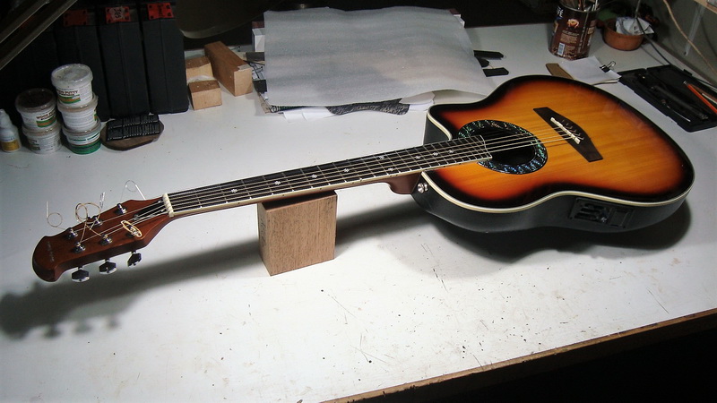

η Harley Benton παρελήφθη σε σακούλα (στεγνοκαθαριστηρίου), επιστρέφει κυρία, πλυμένη - καθαρή (νέο στεγνοκαθαριστήριο) και με νέα truss rod... το σηματάκι πίσω άλλωστε το λέει καθαρά, ΔΕΝ την πετάμε στα σκουπίδια... και παρά το ότι την απαξίωνα αρχικά (λόγω κατασκευής με κόντρα πλακέ, πλαστικά κτλ.) δεν έχει καθόλου κακό ήχο για τη δουλειά που φτιάχτηκε... ώρες ώρες μου φαίνεται τζάμπα (*) παιδευόμαστε με τα "ευγενή" ξύλα ...
Νομίζω στάθηκα πολύ τυχερός με την κόλληση μπράτσου και ταστιέρας, σχεδόν δεν ήθελε σετάρισμα, μόνο το νέο τάστο έτριψα (επίσης τυχερός, είχα τάστο με δόντια από άλλη επισκευή, είναι πιο ψηλά από αυτά που χρησιμοποιώ συνήθως)...
Ελπίζω να μην κουνήσει το μπράτσο, το κόλλησα με εποξική - και όχι μόνο το μπράτσο, αλλά έριξα και ανάμεσα στον τάκο και το πλαστικό κέλυφος που είχε χαλαρώσει με το χτύπημα...
