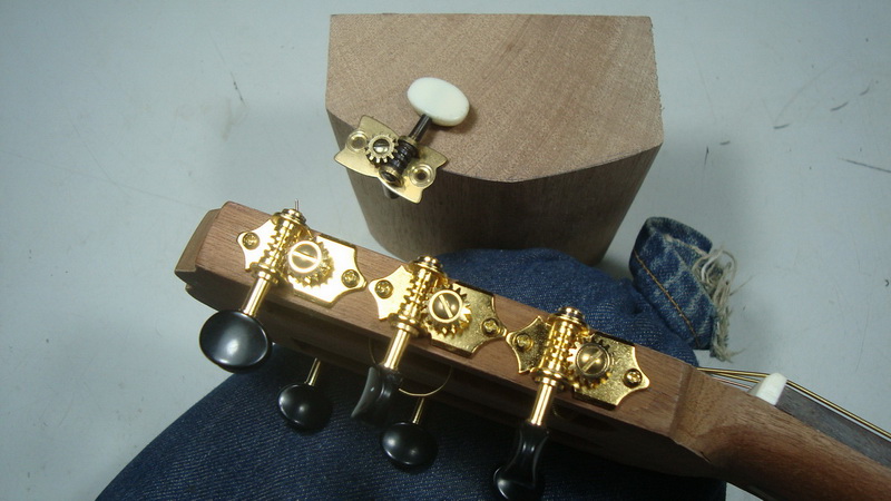

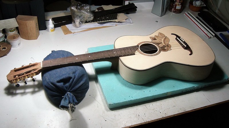

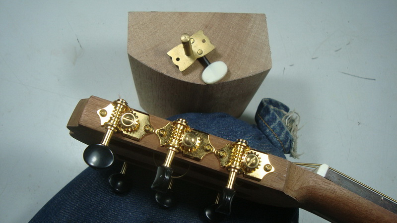

η ecorda με νέο καπάκι
και η μικρή στον πάγκο για σετάρισμα
ερωτήσεις προς την ομήγυρη:
1) ξέφυγα λίγο στο κόκκαλο του (κάτω) καβαλάρη λίιιιιγο πιο χαμηλά στα μπάσα (~1,8- 1,9 μμ στο καντίνι, αυτό είναι ΟΚ αλλά  2,35μμ στην μπάσα ΜΙ αντί για 2,60 που το κάνω συνήθως). Δεν ταστάρει με το δικό μου παίξιμο, αλλά ... λέτε να το αλλάξω καλού - κακού ?
2) ξέρει κανείς πως να "θολώσω" λίγο την υπερβολική γυαλάδα των καινούριων κλειδιών ? στην φωτογραφία έβαλα κι ένα παλιό (που είναι βέβαια από άλλο υλικό) που είναι ΟΚ, αν μπορεί κανείς να διακρίνει την διαφορά από την φωτογραφία
3) μαύρα ή άσπρα pins, τι λέτε ?

Καλημέρα!
...νομίζω "θόλωμα "μπορεί να γίνει με πολύ ψιλό γυαλόχαρτο 3000 ,6000 .....
......ψηφίζω άσπρα!!
Άν δεν σου ταστάρει άστο όπως είναι. Αργότερα βλέπεις, με τον καιρό ίσως έλθει και λίγο ακόμα μπροστά . Ούτως ή άλλως το ύψος των χορδών έχει να κάνει και με το στυλ του παιξίματος.

αλλαγή φύλου έκανε ... ο Έκορντας (δεν είναι βόας δεν είναι κροταλίας), η μικρή ελπίζω να παραμείνει ...μικρή και να μην χρειαστεί εγχείρηση ποτέ
*τα κλειδια μη τολμησεις να τα... χαλασεις! ψηφιζω γιαλιστα κ μαλιστα... δαγκωτο!  {music016}
για τα pins ρωτάω, τα κλειδιά αν δεν βρω καλό τρόπο θα τα αφήσω, αλλά βρε παιδί μου βγάζουν μάτι

Μανο , η " πιτσιρικα "  ειναι κοσμημα !!!
Για το θεμα γιαλαδας , χωρις να εχω δοκιμασει το υλικο των κλειδιων , και με καθε επιφυλαξη , θα μπορουσες ισως με ενα πινελακι ζωγραφικης να πειραματηστεις απλωνωτας λιγο αλατονερο ή χυμο λεμονιου ( στην πισω οψη αρχικα για δοκιμη - θελει να το αφησεις μια, δυο μερες υποθετω και το συγκρινεις με ενα , που δεν το εχεις πειραξει ) . Στα ειδη μπανιου θαμπαδα ( καταστροφη δηλαδη !!! ) κανει και το viakal , που ειναι διαβροτικο και αρα θελει προσοχη .

Δεν είναι μόνο το τι βγαίνει ρε Μάνο από τη δουλειά σου, είναι ότι τα πας και απίστευτα γρήγορα. Ξεκίνησα να φτιάχνω ένα framedrum λίγο μετά από σένα και ακόμα ούτε στα λούστρα έφτασα.
Για τη γιαλάδα θα δοκίμαζα ξύδι σε μπατονέτα για κανένα δεκάλεπτο.
