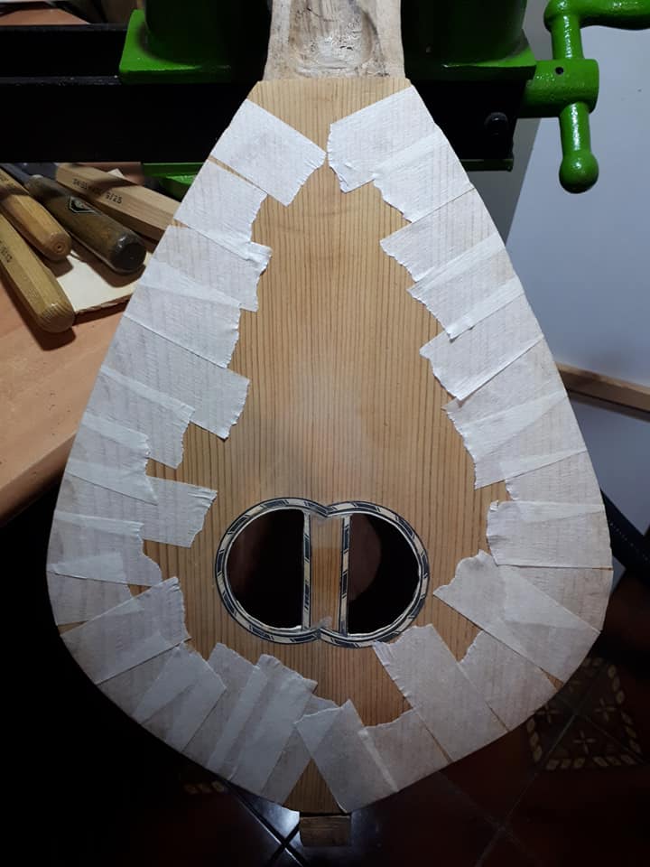

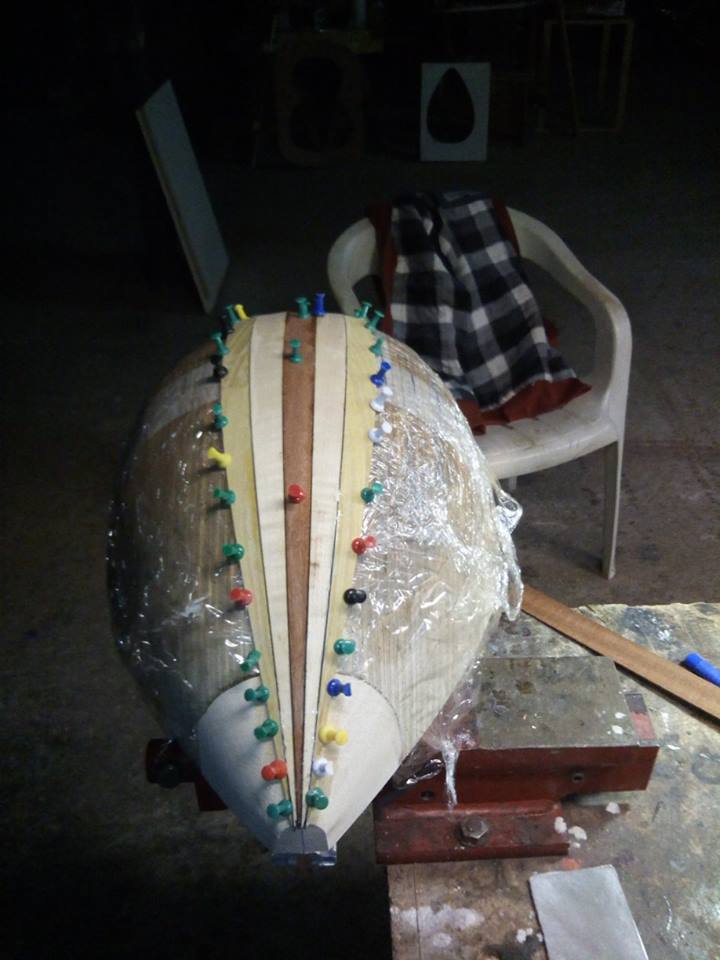

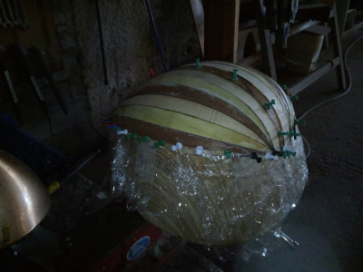

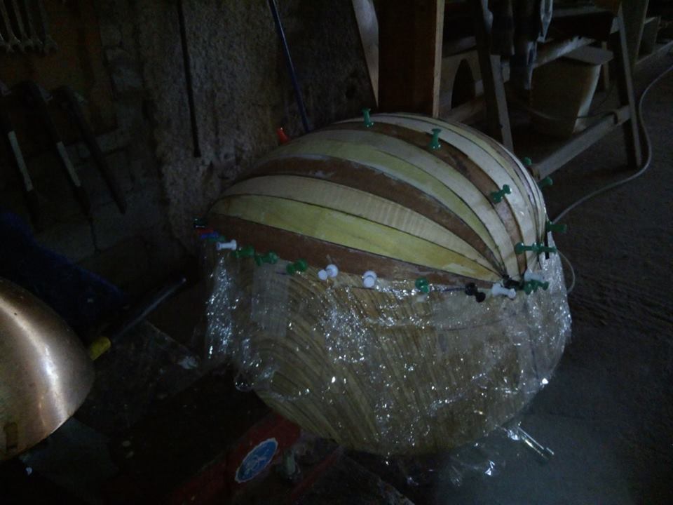

ημισκάφος τρίχορδου με σκαφτές δούγες(κερασιά)
μα τι δι@%λο, τυφλος ειμαι;  ;D
Απ: Φωτογραφίες και Βίντεο από Εργαστήρια : Νοέμβριος 2017
« Απάντηση #91 στις: Νοεμβρίου 17, 2017, 08:15:42 πμ »
γιωργο επειδη δεν ειναι "θεμα" αλλα ειναι στη σελιδα "φωτογραφιες εργαστηρια"  μπορει να χαθει μεσα στις σελιδες.
  ......προτιμώ να χαθεί μέσα στις σελίδες  ;D
Μπράβο στον Γιάννη, για τις διορθώσεις του!!.........όχι τίποτ άλλο , γιατί νόμιζα ότι κάτι ταχα μου είχα κάνει!!
Υπόσχομαι το επόμενο , θα είναι τουλάχιστον εμπεριστατωμένο......εννοείται με ταπ τιούνινγκ ;)
.....μα λέω κι εγώ είναι δυνατον!!!!! εσύ βρίσκεις ψίλλους  στ´ άχυρα :)

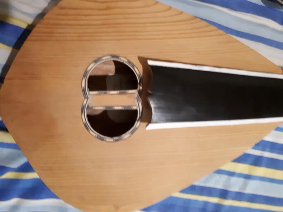

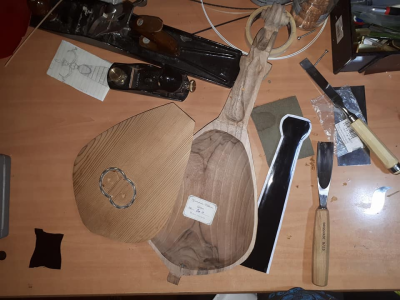

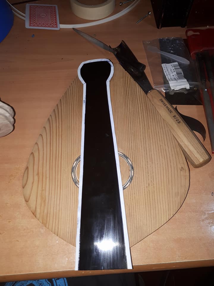

Καλησπέρα στην παρέα και από εμένα! Επανέρχομαι κι εγώ μετά από καιρό, με μία λύρα...
Σκάφος καρυδιά
Καπάκι κατράνι
Η κατασκευή μέχρι τώρα..
« Απάντηση #96 στις: Νοεμβρίου 21, 2017, 07:11:47 μμ »
Καλώς τον !  Λευτέρη δείχνει πολύ όμορφη η λύρα σου  !    :)
Θα χαρώ να σε ακούσω να παίζεις .

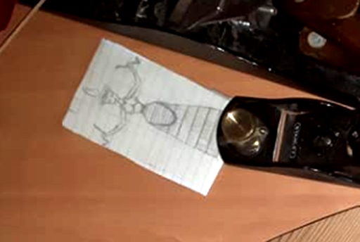

Πρόσεξα σε μια άκρη ένα σκίτσο της "θεάς με τα φίδια "  http://odysseus.culture.gr/h/4/gh430.jsp?obj_id=7884
σκοπεύεις να βάλεις τη φιγούρα της θεάς στη λύρα ; ... ή ...  ;

Kαλημέρα! Ευχαριστώ πολύ!
Ναι, Ιωσήφ, θέλω να κάνω κάποιο σκάλισμα στην πλάτη της λύρας αλλά δεν ξέρω ακόμα τι (είμαι ανάμεσα σε πολλά)... Μία σκέψη, ήταν η θεά των όφεων (γιαυτό και το σκίτσο), αλλά ακόμα δεν έχω καταλήξει...
Το συγκεκριμένο το κάνει και ο Ρομπογιαννάκης στις λύρες του...

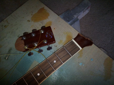

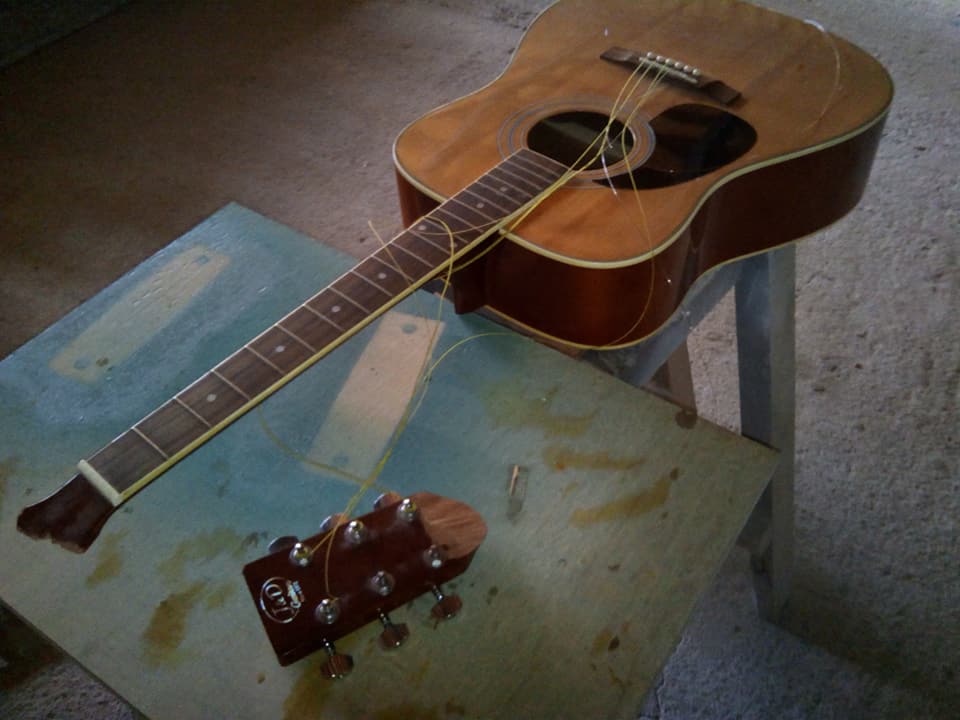

Κυριοι γνωστες της κιθαρας...............τα φωτα σας.Εσπασε αφου ο μαλακας την εδωσε στα πιτσιρικια να παιζουν.Οκ θα τη φτιαξουμε του ειπα.Εχουμε προβλημα ομως.Ελεγα να χαραξω μια εσωχη και να κολλησω σφηνα ωστε να γινει το καραολο οπως στα μπουζουκια.Κι εδω ειναι το θεμα..................ποσο επανω ερχεται η βεργα της?????

η βέργα ρυθμίζει από κάτω στην τρύπα ?
Αν να που ειναι και το πιο λογικό η βέργα φτάνει έως το πρώτο Τάστο οπότε δεν υπάρχει πρόβλημα να βάλεις σφήνα

Κωστή γνώμη μου είναι (όχι ότι είναι το καλύτερο, πολύ τρόποι υπάρχουν) αφού σημάδεψω που θα γίνει η φαλτςοκοπή θα χάραζα ίσα ίσα την επιφάνεια με τον σβανά για να μου κάνει καλή ένωςη, μετά θα έπιανα το σκερπέλο και θα έσκαβα σιγά σιγα όχι κάθετα το εργαλείο για να μην του αλλάξεις τα φώτα και του εργαλείου αλλά και της βέργας, να πετάει σκλέτζα, θα αφερείς από το καραολο προς το μάνικο, αφού το καθάριζα θα έφτιαχνα το καραολο και θα το εσφιγγα, θέλει πολύ προσοχή όμως με της κόλλες γιατί άμα κολληση και η βέργα μετά δεν θα δουλεύει, και βέβαια υπαρχη και η άλλη λύση ξέμονταρεις ταστιέρα επισκευαζεις μονταρεις, αν το μανίκι είναι με βίδες είσαι και τυχερός τα πράγματα γίνονται ποιο ευκολα, και η πιο απλή ξανάκολλας το σπασμένο.
