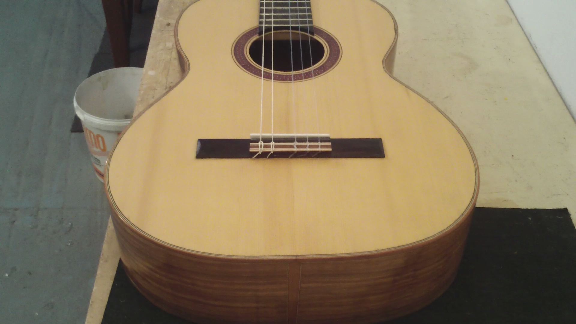

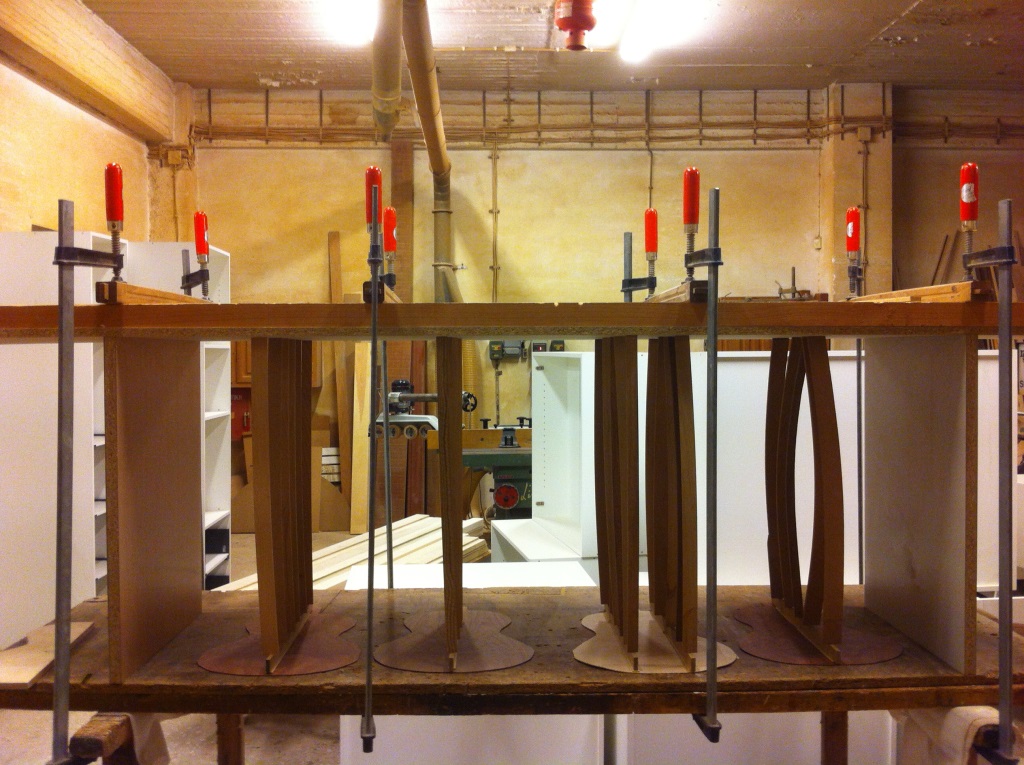

Μόλις τελείωσα το πρεσαρισμα του φιλέτου στην ένωση
Και έφτιαξα και τα καμάρια

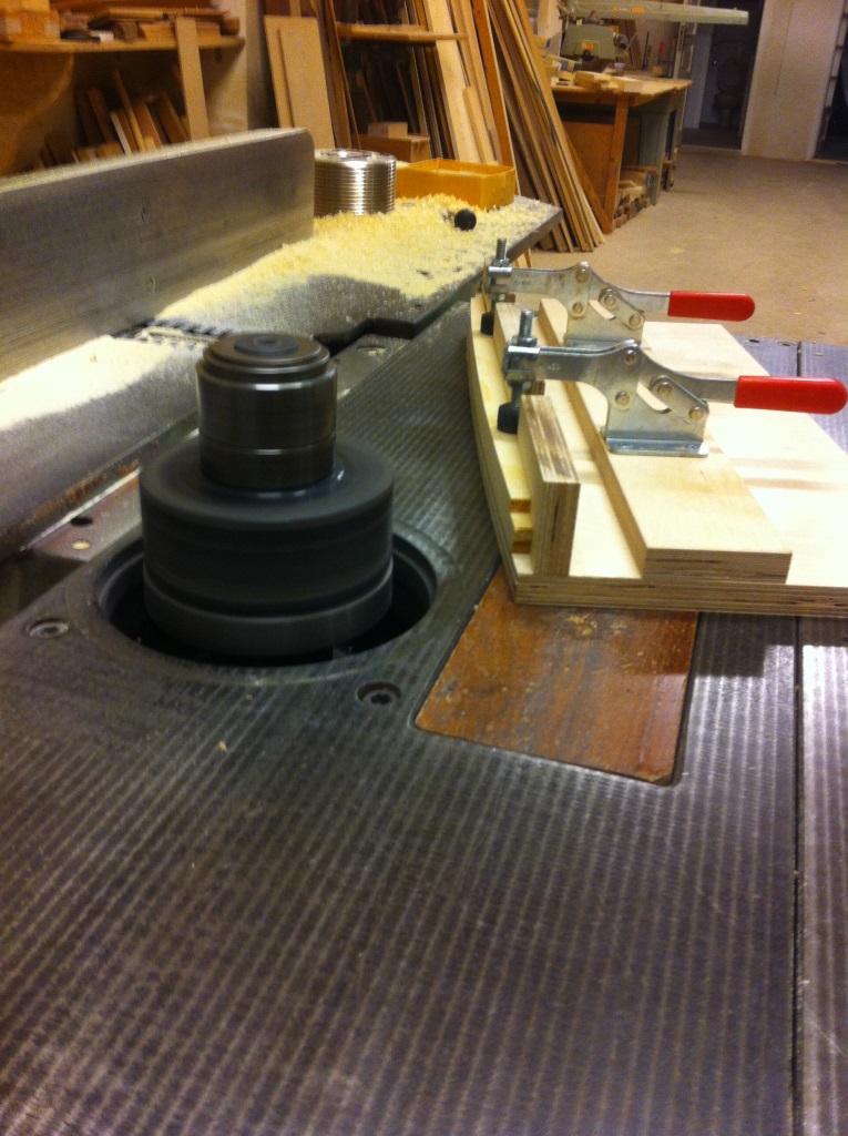

ΥΠ'ΟΨΙΝ ΜΗΝ ΔΟΚΙΜΑΣΕΤΕ ΚΑΤΙ ΤΕΤΟΙΟ ΕΙΝΑΙ ΕΠΙΚΥΝΔΥΝΟ ΓΙ' ΑΥΤΟΥΣ ΠΟΥ ΤΟ ΚΑΝΟΥΝ ΠΡΩΤΗ ΦΟΡΑ ΘΑ ΜΕΙΝΟΥΝ ΧΩΡΙΣ ΧΕΡΙΑ

η τριτη πλατη ειναι 3 κομματια; (αυτη που εχεις βαλει 2 μπακστριπ)
ποσα καμαρια εχεις σκοπο να βαλεις; (αν 4, θα αφαιρουσα ενα σε αυτη, αν 3, θα τα εκανα πιο μικρα σε υψος)

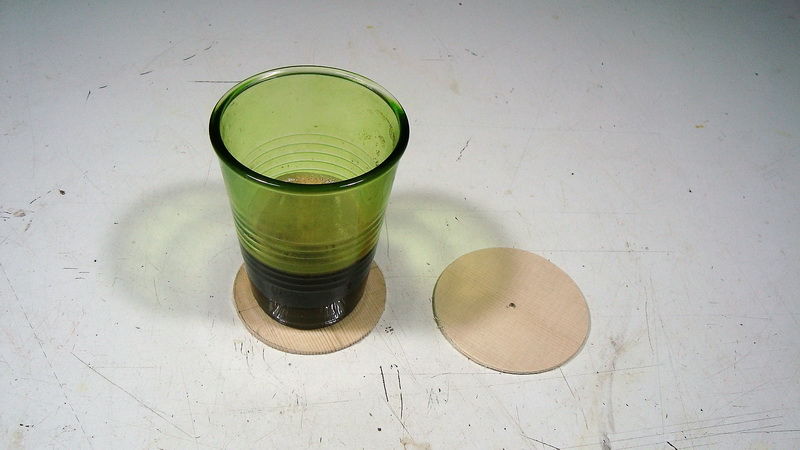

μπορώ πλέον να αποκαλύψω το μυστικό: το βασικό πλεονέκτημα της κιθάρας έναντι του μπουζουκιού είναι ότι αυτά τα διακάκια που βγάζεις από το άνοιγμα της τρύπας κάνουν πολύ ωραία σουβέρ για τους φραπέδες

χαχαχα ποσα χιλιοστα τα εχεις; καμαρι (αντιολισθητικο) θα βαλεις απο πανω;

Ο Πλιακιωνης ξερει ποσο τον αγαπαω γι αυτο και του τη λεω ωρες ωρες.Παμε λοιπον....................
Γιγαντα...........................βλεπω τις πλατες ν ακουμπανε στον παγκο εργασιας.Αυτο για τους πολλους δε σημαινει τιποτα, αλλα για μας τους μαραγκους σημαινει οτι ο παγκος εχει εξωγκοματα απο κολλες σκληρες, κεφαλακια απο προκες κλπ κλπ.Μαλακα θα κανεις κανα βουλιαγμα στις πλατες και θα σε παω γα@#$ μεχρι τη Λαρισσα.
κατα τα αλλα τελεια και παυλα Κωσταρα εισαι καυλα. Αντε πηρες φορα ρε.............................αστο το φρενο μην το ακουμπησεις καν!!!!!!!

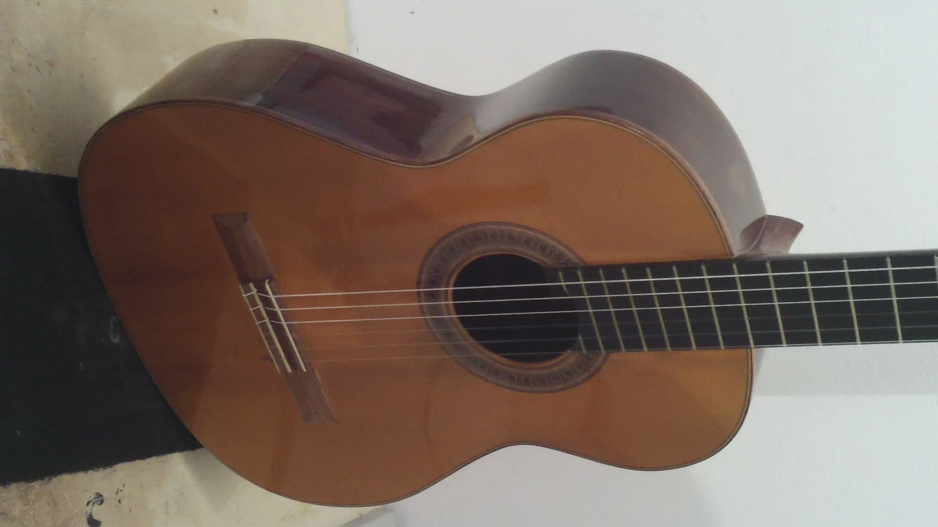

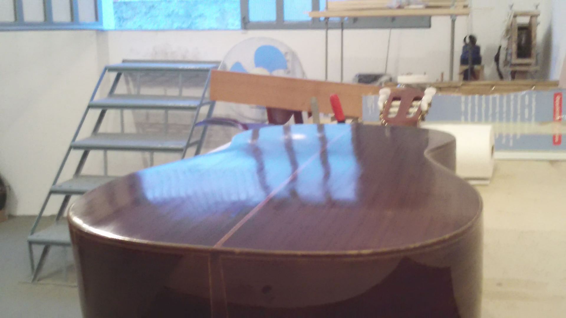

μαζι με τ αλλα, και μια δικη μου ξεκολλημενος καβαλαρης...  :-[ :-[ τι, μονον οι αλλοι θα κανουν μ@λ@κιες;  ;D
εδω ο καινουριος

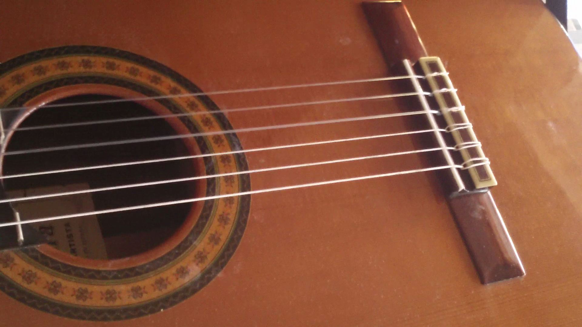

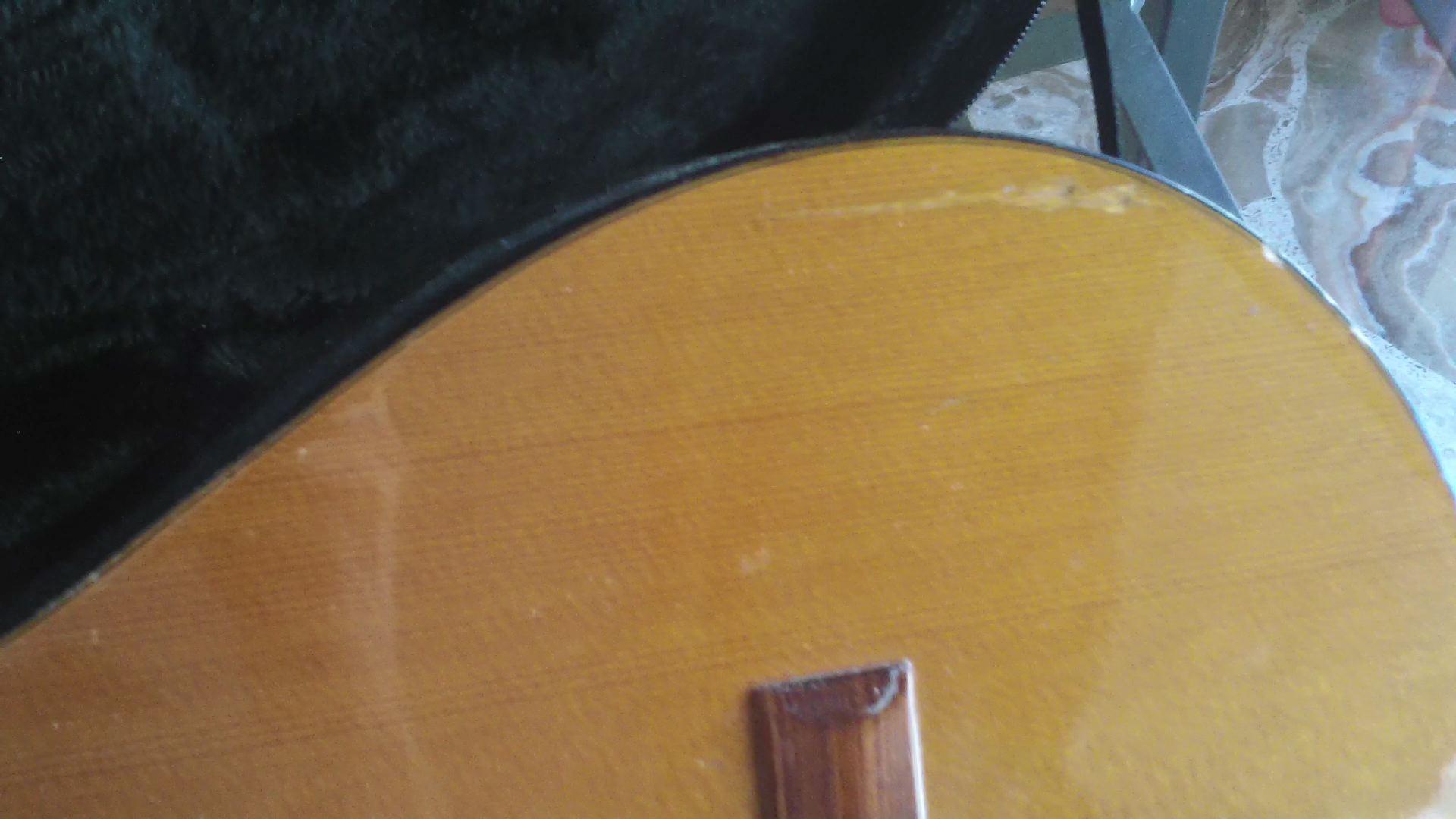

στην κιθαρα ενος φιλου, επισκευη σε ρωγμη πλατης, σεταρισμα, καθαρισμα ταστιερας, ξαναλουστραρισμα

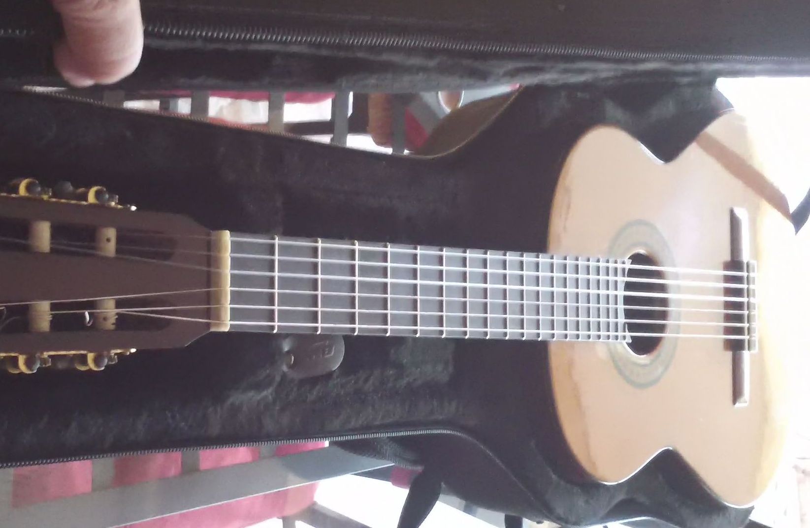

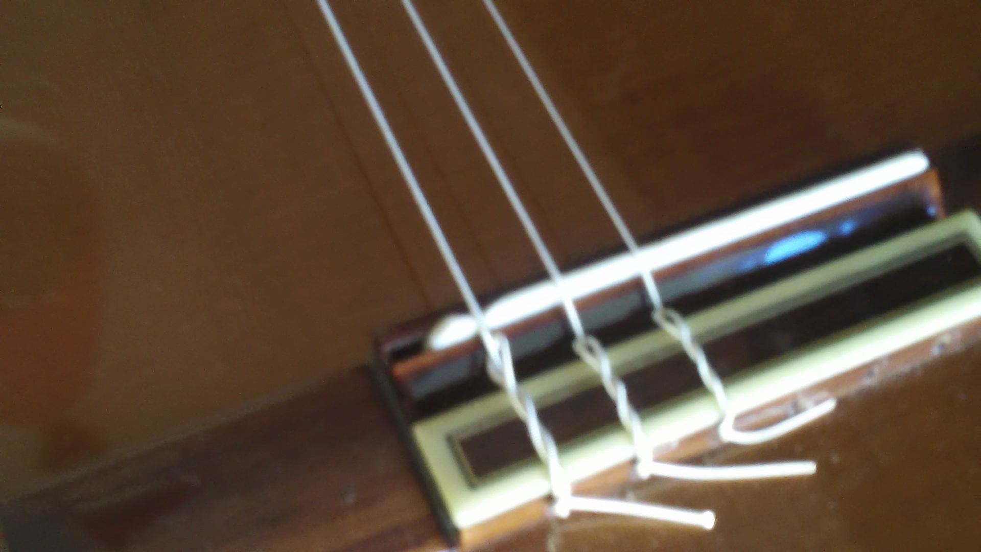

... και τελος απο κιθαρα παλι φιλου, (την εχει για μαγαζια και την εχει μετατρεψει σε ηλεκτροακουστικη: ο μαστορας απο μεσα με τα τζιμπραγκαλα που του εβαλε, του ειχε κανει κα-τα-πλη-κτι-κη δουλεια, ετριβα τα ματια μου... του ζητησα κ το τηλ του, γιατι ετυχε να με ρωτησουν παλια για μαστορα που να μπορει να μετατρεψει την κλασικη, και δεν γνωριζα...)
κοκκαλα σπασμενα-ταστα χαμηλωμα-καθαρισμα μακας απο ταστιερα-σπασιμο καπακιου.
ηθελε κ κλειδια (σπασμενο ρολερ) αλλα ειπαμε αλλη φορα, για να χαμηλωσω κ το μπρατσο.

Για το άρθρο με το ταπ τιούνιγκ , δείχνεις ότι έχεις μελετήσει τη θεωρία και έχεις δοκιμάσει την πράξη. Ιδανικός συνδυασμός !
Είναι άρθρο για προχωρημένους , απαιτητικούς και ανήσυχους που αγαπάνε το ψάξιμο και τις δοκιμές.
Είμαστε αρκετοί , για να μην πω πολλοί , όσοι χαιρόμαστε και καμαρώνουμε .
Για τα μερεμέτια που γράφεις ...  τι να πω ... είναι ίσως άχαρη δουλειά , αλλά σώζεις καταστάσεις .
Το τρίτο που αναφέρεις για μετατροπή κλασσικής σε ηλεκτρακουστική ...  εγώ ο άμπαλος , το βλέπω
εξ αρχής , εντελώς λάθος . Από τα ελάχιστα που αντιλαμβάνομαι στην ακουστική κιθάρα, οι τάσεις των χορδών
είναι μεγαλύτερες από τις αντίστοιχες της κλασσικής. Οπότε ήταν βέβαιο ότι μια τέτοια μετατροπή ,
(χωρίς τις αναγκαίες ενισχύσεις κάτω από το καπάκι) θα εμφάνιζε τις αρρώστιες που περιγράφεις .

ωπα λαθος το εγραψα σορυ  :'(
ηλεκτροκλασικη ειναι, κρατουνται οι χορδες ως εχει, απλα βαζουν στα εσωτερικα τα παραφερναλια....  {celebrate015}
Στέλιο η τρίτη ειναι με τρία κομμάτια, στην συγκεκριμένη κάτι θα κάνω με το καμάρωμα, στις άλλες θα βάλω τρία καμάρια στην κάθε μία, τα οποία είναι 16 χιλιοστά στο μεγαλύτερο σημείο, με μέγιστο πάχος στα 8 χιλιοστά, θα ήθελα να ακούσω γνώμες για το πάχος, σκέφτομαι μήπως είναι χοντρά, όσο για την συντήρηση που κάνεις μπράβο σου,πιστευω πως εκεί ειναι τα δύσκολα γιατι πας εντελώς με δεμένα τα μάτια, παντα προσπαθείς να βρεις τι φταίει
Δεν τραβάω φρένο το έχω πάρει απόφαση, εννοήτε πως πρόσεξα πριν πρεσάρω, τώρα να σου πω μαζί σου θέλω να "ετοιμάσω ταξίδι μοναχά για πάρτη μας"
για τη σβούρα μιλάς φαντάζομαι ?
Ναι Μάνο για την σβούρα διότι φαίνεται κάτι απλό, αλλα είναι πολύ επικίνδυνο, και επειδη πολλες φόρες έχω έρθει σε ακραίες καταστάσεις με την εν λόγο madamίτσα και κάνα δυο ήταν η αιτία να το παρατήσω σαν επάγγελμα γι' αυτό το έγραψα τόσο "ωμά"
καλά κάνεις, λέγε τα: ο ξυλουργός στο χωριό που πάω για τις "χοντρές" δουλειές βγαίνει στη σύνταξη με δυο δάχτυλα λιγότερα και έχει βγάλει απαγορευτικό σε όλους, ούτε να πλησιάζουν καν στη σβούρα
