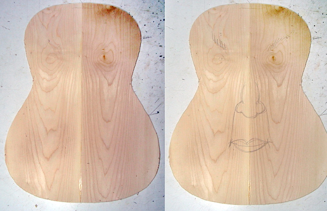

τι έγινε, νέκρα...
εγώ γιατρέ μου "βλέπω" πράγματα (όπως λέμε "ακούω φωνές")...

...  και όχι μόνο βλέπεις και ακούς ... τα ζωγραφίζεις κιόλας  !  Καλημέρα  !!!   {celebrate008}   {celebrate018}   {celebrate008}

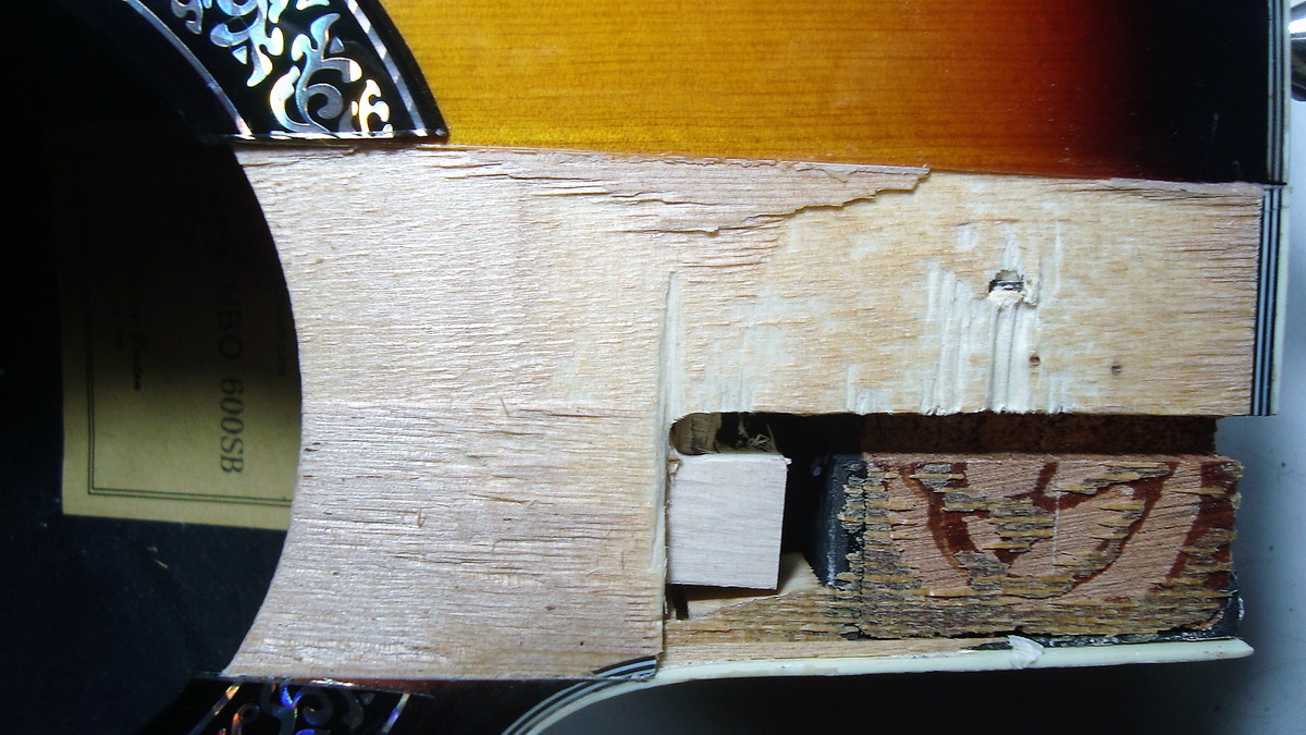

έχω και ζητήματα ηθικής φύσεως, προς άπαντες ενδιαφερομένους (γράφω εδώ να μην ανοίγω νέο θέμα, μάλλον δεν αξίζει τον κόπο αλλά έχω πραγματικές απορίες):
φίλος έφερε κιθάρα φίλου για επισκευή. Λόγω του είδους της βλάβης, μπορούσα να δω καθαρά ότι το καπάκι είναι από κόντρα πλακέ με μια φλούδα έλατο πάνω - πάνω.
Από περιέργεια, έψαξα στο διαδίκτυο την κιθάρα και βρήκα αυτό
https://www.thomann.de/gb/harley_benton_hbo600_sb.htm
Στα χαρακτηριστικά της γράφει "Top: Spruce" δηλαδή μας λέει ότι το καπάκι είναι από έλατο. Το μαγαζί αυτό (Thomann) απ' ό,τι βλέπω στο ιντερνετ έχει μεγάλη απήχηση, θεωρείται αξιόπιστο και είναι μάλιστα σημείο αναφοράς για "έλεγχο τιμής" σε αγγελίες στο facebook.
Αν ήμουν αγοραστής και δεν είχα δει με τα μάτια μου το καπάκι, θα εμπιστευόμουν τον Thomann και όλα καλά.
Τώρα αναρωτιέμαι και για την ίδια την εταιρεία (Harley Benton) αλλά και για τον Thomann. Κάποιος έκανε την πατάτα. Σημειωτέον ότι σε άλλες κιθάρες (Κινέζικες κι αυτές συνήθως, και μάλιστα σε σελίδες τύπου Amazon που δεν είναι εξιδικευμένα μαγαζιά) αναγράφεται ευθαρσώς plywood (κόντρα πλακέ) κι ας μοιάζει με μαόνι ή έλατο ή οτιδήποτε.
Εκτός αν δεχτεί κανείς ότι με το Top: spruce εννοούν το καπάκι του καπακιού. Χα.
Και τέλος αναρωτιέμαι κατά πόσο πραγματικά συμφέρει να φτιάξει κάποιος καπάκι με κόντρα πλακέ και μια φλούδα έλατο και μάλιστα bookmatched (δεν έχει βγει από κύλινδρο, είναι κομμάτι κομμένο και τριμένο - ή πως αλλιώς γίνεται ? ).
Μου φαίνεται πιο πολλή δουλειά και τελικά μεγαλύτερο κόστος από το να κολληθεί και να τριφτεί ένα μασίφ καπάκι.
Πόσο πίσω (και πόσο αφελής) είμαι γιατρέ μου  ????

"Τι να σου κάνω ..... έχω και εφτά παιδιά να θρέψω!!!!" που λένε συνήθως ως δικαιολογία οι τσιγγάνοι.
Μάνο, για να το κάνουν μάλλον τους συμφέρει. Αν μάλιστα λάβει κανείς υπόψη ότι η κιθάρα έχει και ηλεκτρικά πάνω της ..... "τι να σου κάνει ...... με 88 ευρωπουλάκια"

οι περισσοτεροι λενε πλεον "solid" οταν ειναι μασιφ...
και οταν δεν, απλα αναγραφουν το ξυλο (τελευταια φλυδα)...

Μανο αν δεις πως φτιαχουν κοντρα πλακε οι κινεζοι θα καταλαβεις οτι μιλαμε για 1€ το τετραγωνικο... Ακομη και με τον καπλαμα απο πανω το συγκεκριμενο καπακι δεν τους κοστιζει πανω απο 2€. Δεν θελει και κολλημα αφου το κοντραπλακε απο κατω ειναι ενα κομματι. Μονο ο καπλαμας απο πανω για το "εφε" ειναι bookmatched και μην σου πω οτι ειναι ολοκληρες ταινες καπλαμα που μετα κοβονται σε μηχανημα στο σχημα του καπακιου.

για την φλούδα είπα ότι είναι bookmatched, όχι το κόντρα πλακέ (δεν θα είχε και κανένα νόημα)
έχω δει τουλάχιστον μία εκδοχή για το πως βγάζουν οι Κινέζοι (και όχι μόνο προφανώς) καπλαμάδες: Veneer Peeling Lathe είναι ο τίτλος του παρακάτω βίντεο
https://www.youtube.com/watch?v=uXtunVj3aCM&t=405s
αλλά αυτός ο τρόπος "peeling" = "ξεφλούδισμα" είναι ο ορισμός της εφαπτομενικής κοπής και προφανώς δεν δίνει τα νερά που φαίνονται στα καπάκια (και της συγκεκριμένης κιθάρας).
Δεν ξέρω αν υπάρχει άλλος τρόπος κοπής καπλαμάδων, πάντως για ακτινική κοπή πόσο minimum πάχος μπορεί να κόψει κανείς ? 2 χιλιοστά ? και πάλι για να το κατεβάσει στο μισό χιλιοστό πρέπει να το τρίψει.
Εξ ου και η απορία.

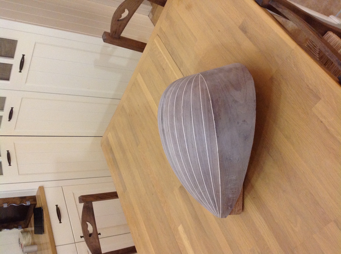

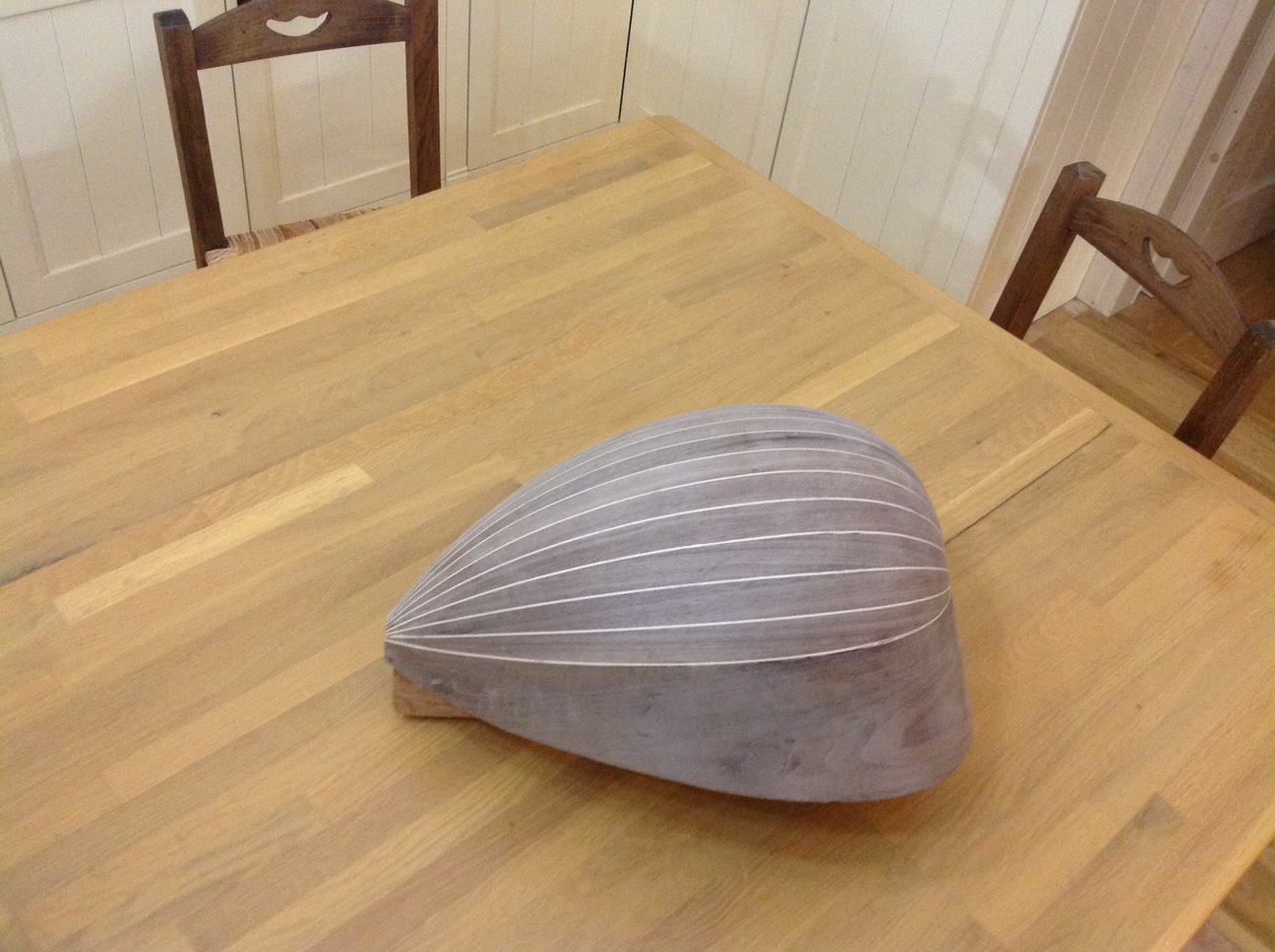

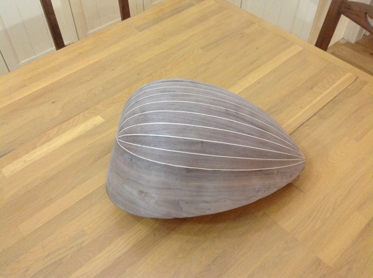

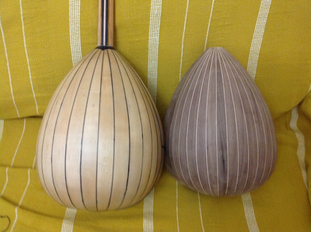

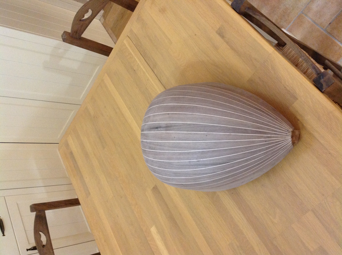

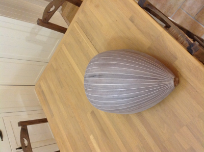

« Απάντηση #53 στις: Οκτωβρίου 22, 2017, 01:23:50 πμ »

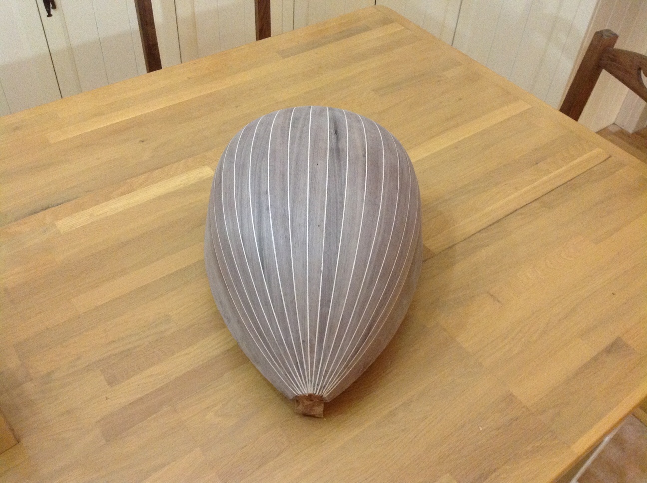

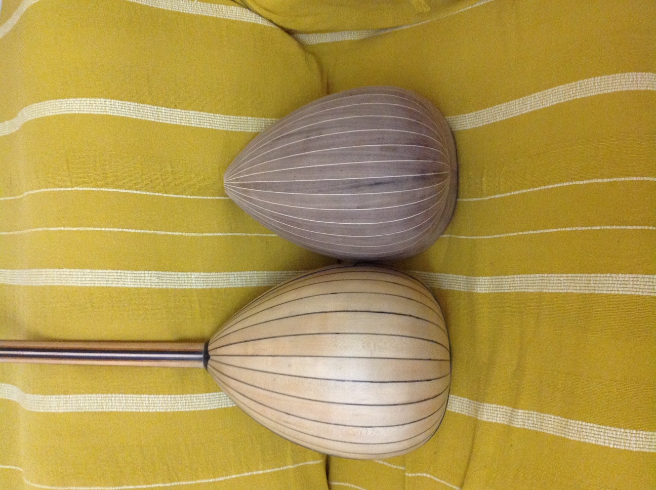

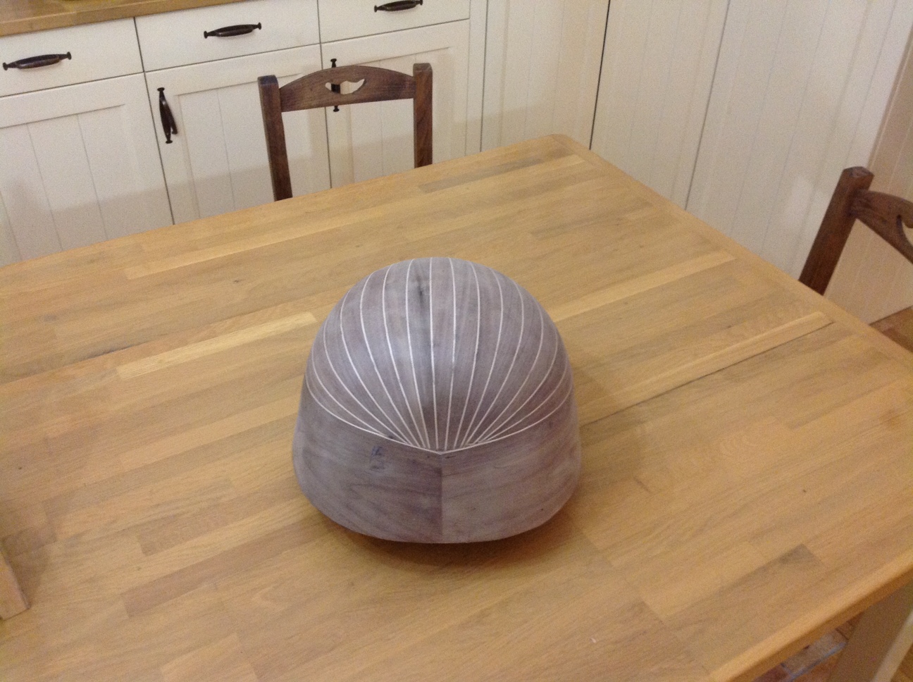

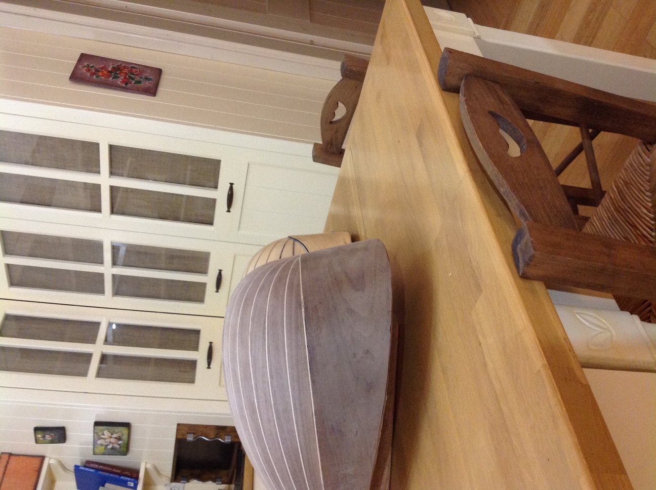

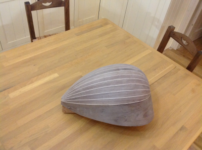

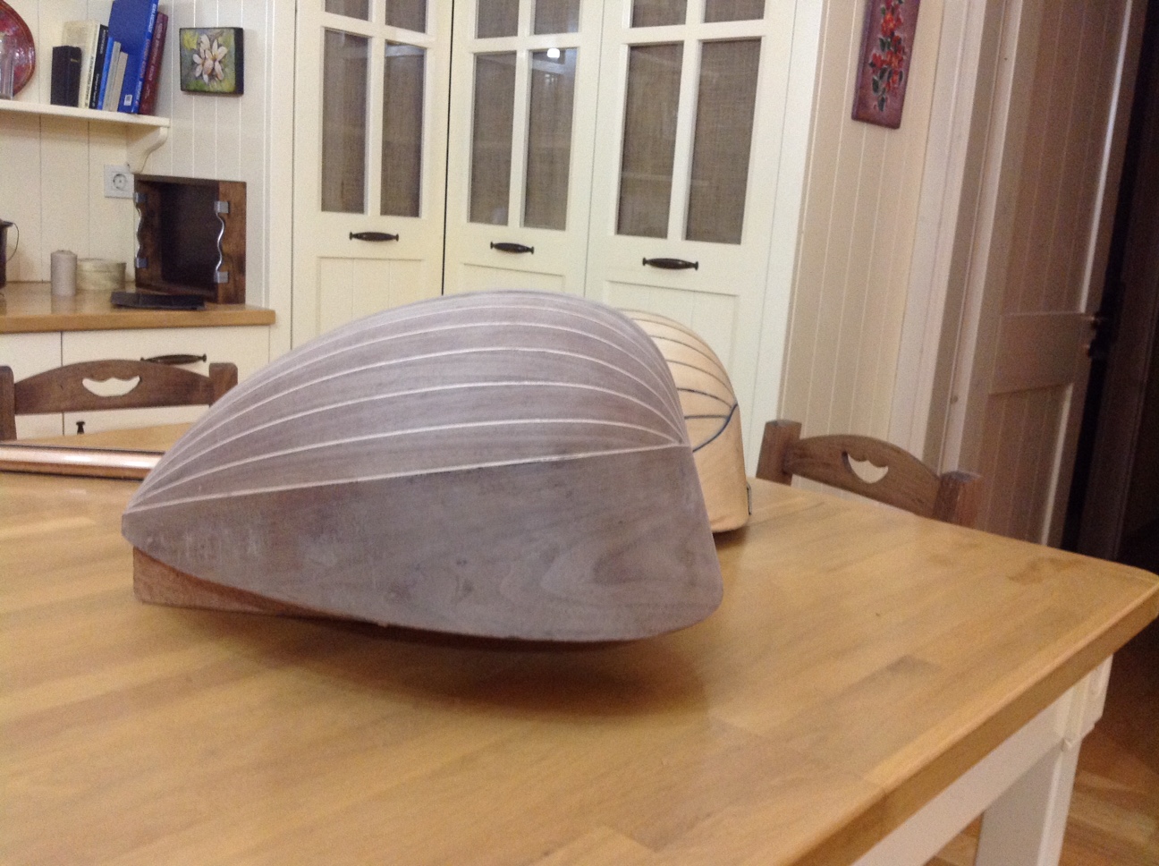

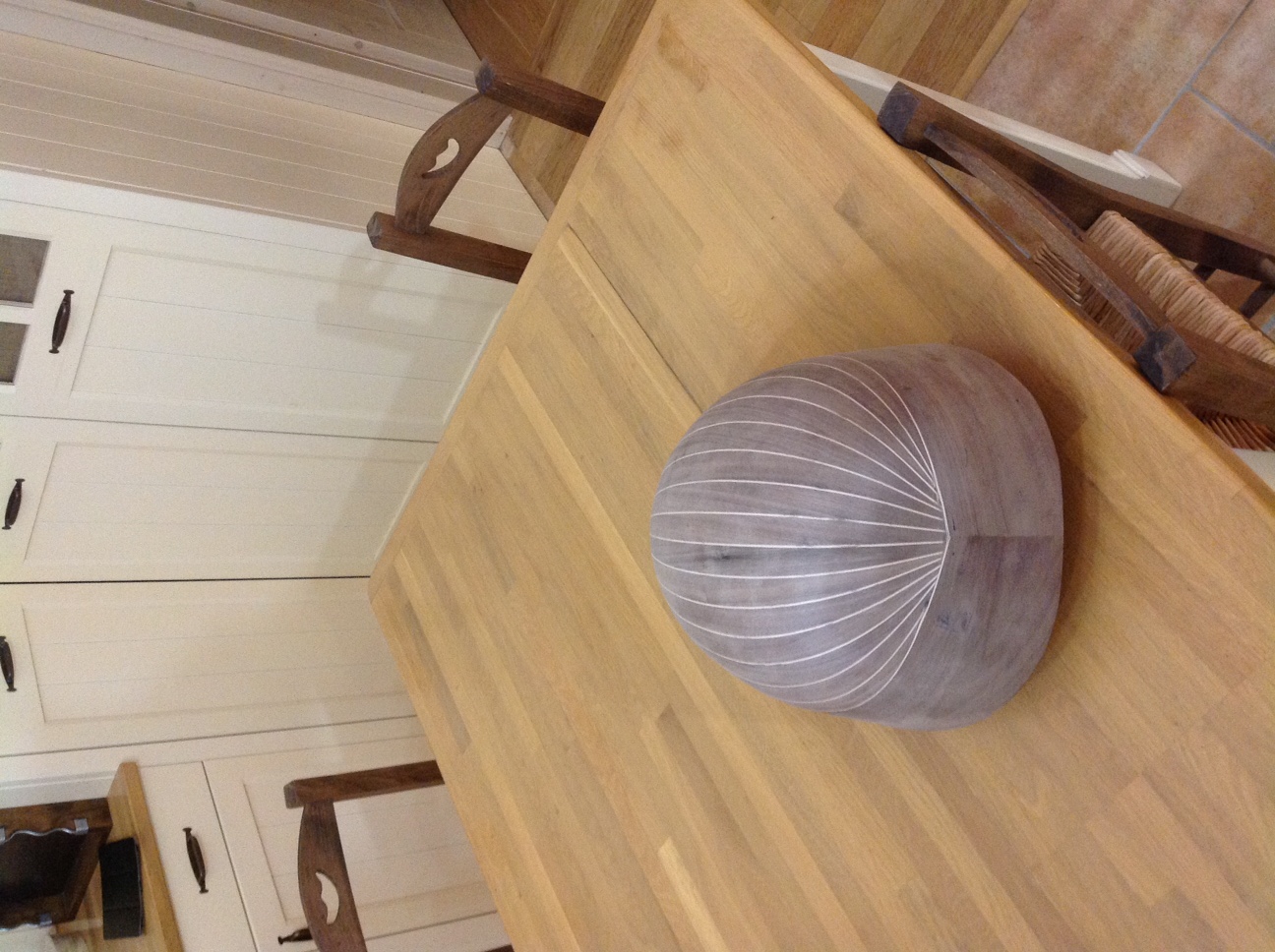

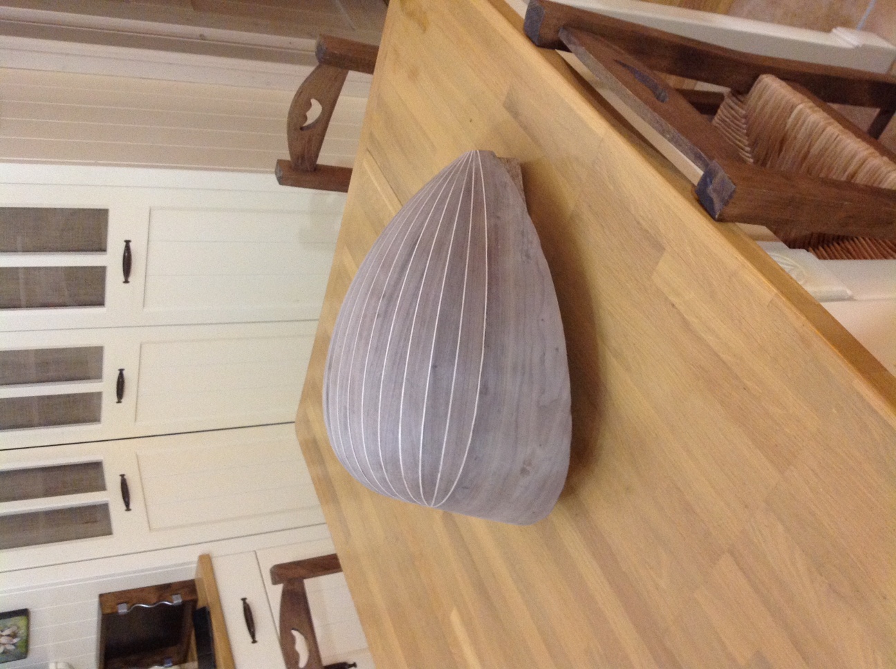

Επειδή το αρχικό καλούπι που είχα για τετράχορδο ήταν "xl", το μίκρυνα και άλλαξα το ύψος της κολάτζας και των πλαινών.
Τώρα βγαίνουν τα πλαινά 10 εκ. και η κολάτζα 13 εκ.
Έκανα δοκιμή αν "βγαίνει" , δεν το ολοκλήρωσα ακόμα λόγω υποχρεώσεων, αλλά τέλος πάντων το  αποτέλεσμα είναι αυτό!
Νομίζω ότι είναι πιο "μπουζούκι" τώρα!........ Ελπίζω να μην  μετανιώσω που χάλασα το προηγούμενο ;D
Πρώτη φορά χρησιμοποιώ καρυδιά Αμερικάνικη και εντυπωσιάστηκα απ' το πόσο ευκολοδούλευτη είναι!
.....όπως λέει χαρακτηριστικά και κάποιος φίλος ξυλογλύπτης ,  ..το παν στο ξύλο είναι να "ακούει"  ;D

ωραια δουλεια ρε Γιωργη.Πολυ καθαρη μπραβο σου.Απο που βρηκες την καρυδια?

μπραβο γιωργο! παρα πολυ ομορφη η δουλεια σου-καταπληκτικη!   {celebrate007}
επισης καλα εκανες και με τις φωτο και τις εβαλες ισια, κοντεψα να ξεσβερκιαστω  ;D

Ωραιος.....περιμένουμε την συνεχεια !!!

Γειά σου Γιώργο με τα ωραία σου !
Στα δικά μου μάτια ,  μια χαρά δείχνει το λίγο μικρότερο μέγεθος του σκάφους .
Μου αρέσει και ο χώρος που τα φωτογράφισες. Εχει καθαρό ύφος, απλότητα και χαρακτήρα

Μπραβο γιωργο!!!πολυ ομορφο το σκαφακι εχεις κανει φοβερη δουλεια φιλε!!και για τα δικα μου γουστα ειναι πιο ωραιο το καλουπι οπως το εκανες.καπως ετσι τροποποιησα και εγω το δικο μου για τριχορδο και εχει τεραστια διαφορα.καλη συνεχεια φιλε!!
