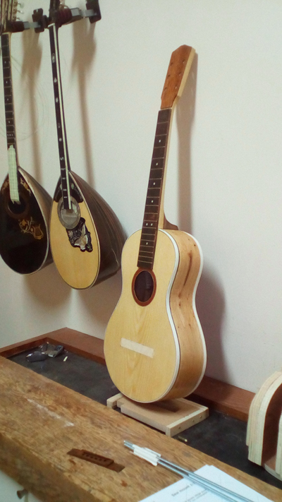

Ωραίος ο Μήτσος!!!!! και πολύχρονος. Ξεκίνησα μια τρελοπάρλορ που το είχα άχτι, ευχαριστώ την ΔΟΜΗ (Ζαρκάδας Κώστας) για τις πληροφορίες.Καπάκι έλατο, (κάπως το'πε αυτός που μου το έδωσε αλλά δεν θυμάμαι, για πέταμα νομίζω... ααααχαχαχαχα), πλαϊνά ελληνική βαλανιδιά, πλάτη μαόνι.

ποια ΔΟΜΗ βρε? πλακα κανεις?Κι απ οτι βλεπω διαλεξες τον δυσκολο δρομο με το μανικι διαμορφομενο απο την αρχη.Εγω δεν τολμαω τετοιο πραγμα με τιποτα.

Κώστα στην κιθάρα επειδή είναι ανοιχτή και ο τάκος μπαίνει μετά, φτιάχνω το μανίκι, προσαρμόζω τον τάκο έξω να εφαρμόζει τέλεια, τον διαμορφώνω και μετά τον κολλάω στο σκάφος. Ίσως χρειαστεί κανένα καπλαμαδάκι μετά αλλά είναι πολύ εύκολο.

« Απάντηση #80 στις: Οκτωβρίου 31, 2017, 12:00:41 πμ »
Κοντεύει................

Ωραίος Γιάννη !  Καλή ολοκλήρωση και επιτυχία !

ωπ, κιθαροσύναξις...
Γιάννη και πολυσχιδής - και ταχύτατος βλέπω...
το καπάκι μονοκόμματο είναι? έχω την εντύπωση ότι βλέπω τα νερά συνεχή χωρίς "αντίκρισμα"...
η βελανιδιά πως σου φάνηκε στο γύρισμα ?

« Απάντηση #86 στις: Οκτωβρίου 31, 2017, 10:09:12 μμ »
Μάνο δεν είναι μονοκόμματο, απλά πρόσεξα λίγο τα νερά να ταιριάξουν. Η βελανιδιά είναι εύκολη μπορώ να πω και με το χέρι, δεν έχω πρέσα. Έριξα και τα πρώτα βερνίκια ...... {music015}
