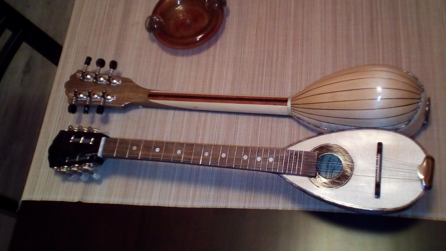

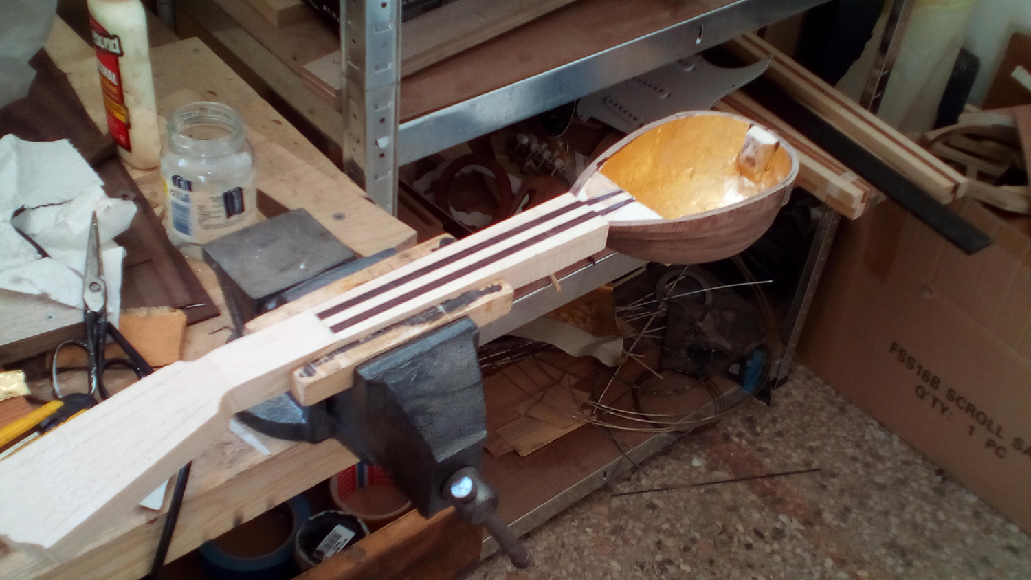

Μπαγλαμάς σφένδαμος και το τρίχορδο (παλίσανδρος) πίσω τελειωμένα σχεδόν.

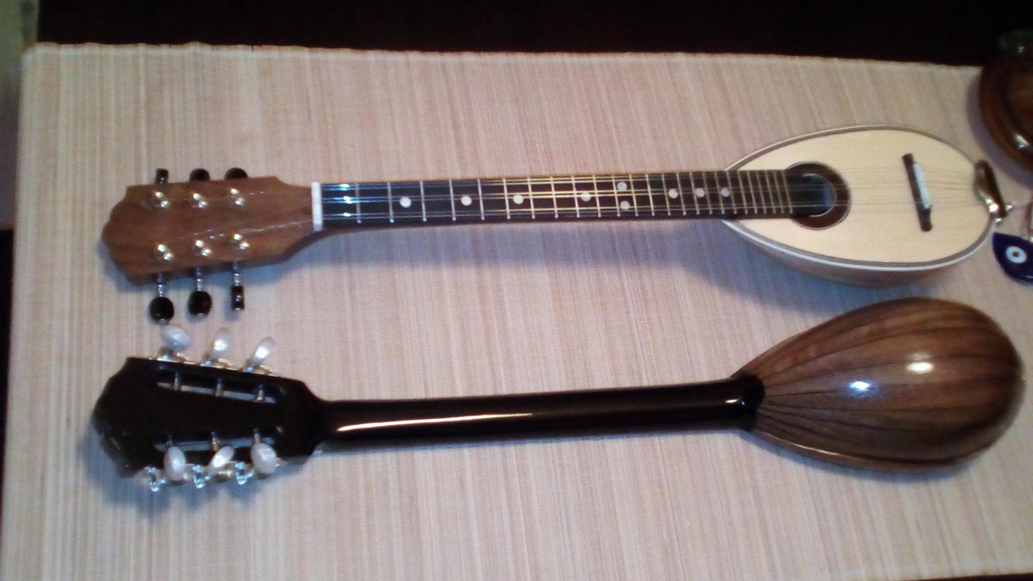

Έτοιμο και το αδερφάκι του!!!!!!!!!!!!!!!

σιγα-σιγα βρε γιαννη, μας πεταξες τα ματια εξω... :-*
το αδελφακι τι ειναι, καρυδια η παλισσανδρος;
μπραβο, πολυ ομορφα οοολα (με μια μικρη ενσταση για την μαυρη βαφη του μπρατσου...  :'()

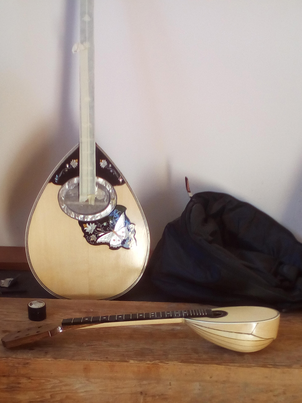

Μπράβο Γιάννη !  Είσαι δύναμη !
Κέντησες στην πεναριά του μπουζουκιού !

Ευχαριστώ Ιωσήφ, και εσείς δεν πάτε πίσω όμως, ο Μάνος σκίζει, ο Πλακιώνης βλέπω πήρε φωτιά (άντε να δούμε......)
Στέλιο καρυδιά είναι, όσο για το μπράτσο να σου πω την αλήθεια και εγώ το ψιλομετάνιωσα που το έβαψα. Μια χαρά ήταν το φυσικό με τις κόντρες του.

Φίλε Γιάννη , πολύ ὡραῖοι καί οἱ δύο !!!!!!!
Μιά ἐρώτηση : Τό κίτρινο χρῶμα μέσα στόν καρυδένιο μπαγλαμᾶ , τί εἶναι ; Μήπως χρυσόχαρτο ;
( εἶχα δεῖ πρίν 2-3 χρόνια ἕνα video κάποιου ἐπαγγελματία κατασκευαστοῦ μπουζουκιῶν , δέν ξέρω ποιοῦ , πού κολλοῦσε ἀληθινό χρυσό ( μᾶλλον αὐτό τό λεπτό τῆς ἁγιογραφίας πού πουλιέται σέ μπλοκάκι ) στό μέσα μέρος τοῦ σκάφους , ἀφοῦ τό ἔτριβε πολύ καλά ( μέ μηχάνημα ) , καί ἔλεγε πώς ὁ χρυσός δημιοιυργεῖ πολύ καλύτερο ἦχο ἀπό τό νά μήν ὑπάρχει καθόλου ) .

Λάμπρο ευχαριστώ για τα καλά σου λόγια, χρυσόχαρτο είναι αλλά όχι αγιογραφίας - από Σοφιανό. Αυτό που δείχνει ο επαγγελματίας (Σπουρ.......) στο βίντεο είναι όντως αγιογραφίας και κολλάει με ντέχιον νερού. Θέλει απίστευτη προετοιμασία από κάτω, να είναι εντελώς λεία η επιφάνεια και μεγάλη υπομονή στις γωνίες. Λόγω του ότι έχω τελειώσει και αγιογραφία η δική μου γνώμη είναι ότι δεν κάνει για όργανα.   Το θέμα είναι ότι είναι πολύ λεπτό, ευαίσθητο και θέλει βερνίκι μετά από πάνω οπότε μάλλον κακό κάνει στον ήχο και όχι καλό. Και το πολύ ακριβό να βάλεις που υποτίθεται είναι καθαρό χρυσό οξειδώνεται χωρίς βερνίκι.

Καλησπερα σε όλους βλέπω κατασκευές και χαίρωμε μπραβο σε όλους, Γιαννη σε βρησκω παραγωγικό μπραβο σου,Γιώργο τα σκάφοι σου ειναι τέλεια μπράβο και σε σένα, τωρα για τα φύλλα χρυσού και εγω το βλέπω υπερβολή, νομίζω πως με το χαρτί δένει καλύτερα το σκάφος, μπραβο σε όλους και πάλι.

μπραβο ρε συ Sen sei.......................ωραια πραγματα .Την φιγουρα απο που και ποσο?

Μισαηλίδης Γιώρος, Περιστέρι. Φιγούρα για σκάφος, καράολο και ροζέτα 120 ευρώ.

Γιάννη αν δίνεις τόσα λεφτά για τις φιγούρες, θα σου πρότεινα να πάρεις ένα laser ( 40W CO2 laser cutter ,απο 350 ευρώ ξεκινάνε στο ebay) *  ,το οποίο ζαχαρώνω κι εγώ  ;).
Σ' αυτήν την ζωή τι να πρωτοπρολάβουμε, !!!......προσωπικά θέλω μονάχα ένα μήνα,  για να βρω μόνο την φιγουρα!!! ;D ......συν ότι έχω να μελετήσω και να πειραματισθώ , με το ταπ τιούνιγκ του Στέλιου!!
.α.ρε Στέλιο τι μου κανες!!!μια χαρά ήμουν με το διαπασών {celebrate015}
* όπως όλα τα Κινέζικα ή θα βγει μέτριο ή θα το πετάξεις ;D

μονο ρε? εκτος κι αν ειναι ακρυλικο..................νομιζα οτι ηταν οστρακο.

θα πεταξεις τζαμπα τα λεφτα σου Γιωργο........................κατα πασα πιθανωτητα.Εδω δινουν 15 και 20 χιλιαρικα για λειζερ κι αν παθει το παραμικρο σηκωνουν τα χερια ψηλα.Κι αλλωστε το θεμα μ αυτα ειναι να ξερεις να το προγραματισεις

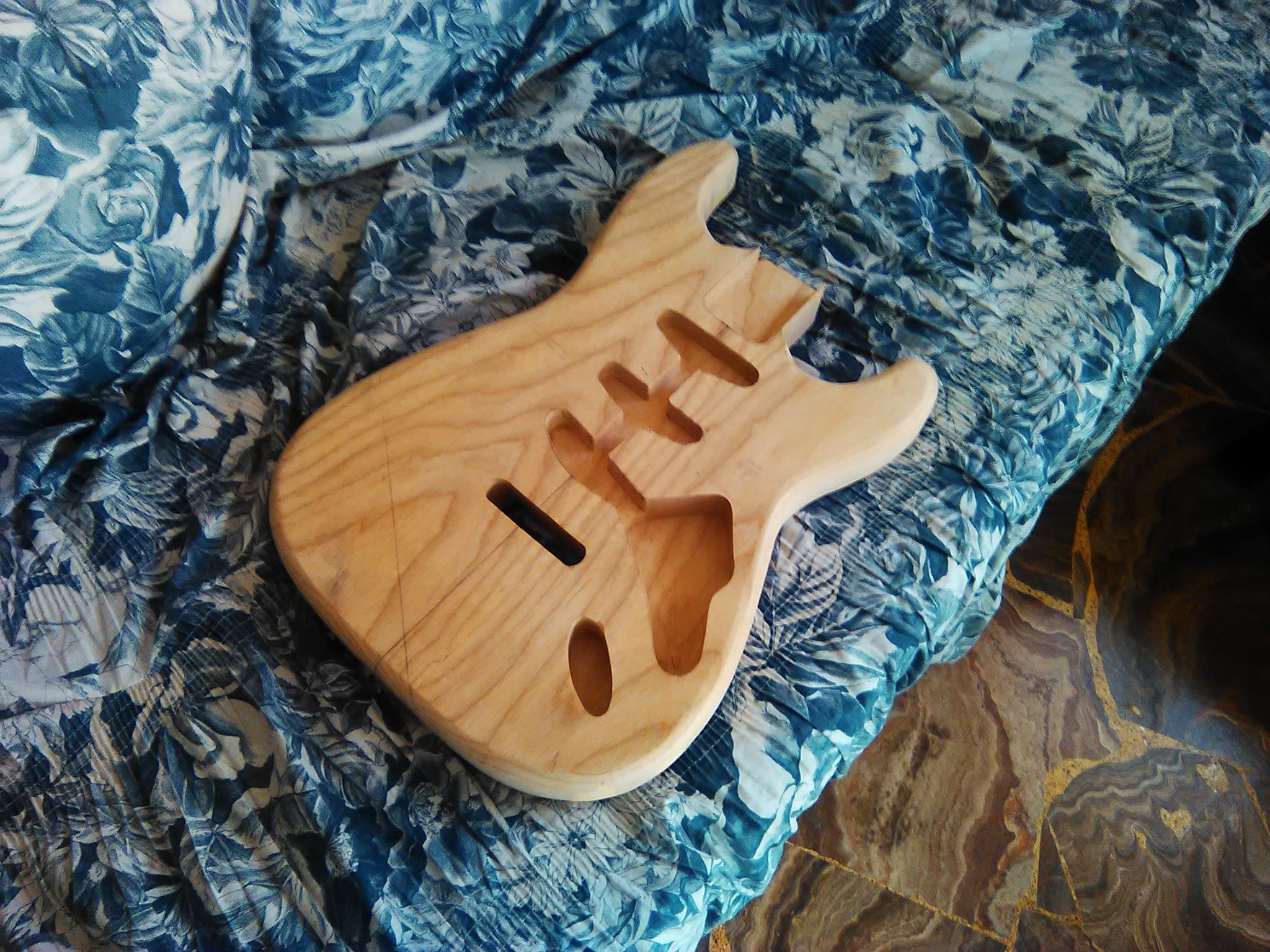

μετά από πολύ καιρό είπα και 'γω να μπω στα ''ηλεκτρικά'' χωράφια.....το σώμα από την πρώτη μου ''στρατ'' που φτιάχνω για τον γιο μου.....
