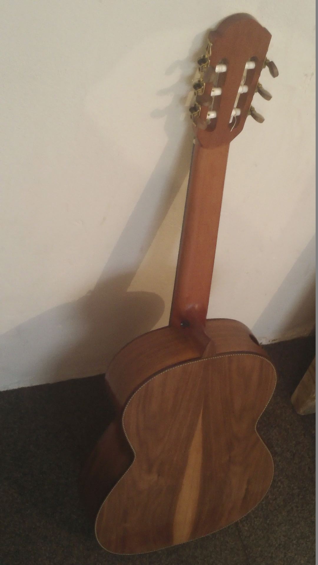

Ισπανικό τακούνι βλέπω,  μεράκι και επιμέλεια , και πολύ χαίρομαι !   :)
σήμερα ξεκαλουπώνω...  να δω την κλίση του μπράτσου πρώτα ("κουρδίζει" με την κόλληση της πλάτης), και μετά να χαρώ

Καλως επεστρεψες Μανο !... , και με φουλ φορτισμενες τις "μπαταριες" , απ'οτι βλεπουμε !!!
Αντε , γιατι μας αφηκατε εδω λιγους και μοναχουλιδες να μαραζωνουμε μες στην ζεστη ...
Ιωσηφ , την καλητερη περιοδο θα πας διακοπες ( - προσωπικα οταν μπορουσα τον Σεπτεμβρη δεν τον αλλαζα για διακοπες με τηποτε : ηπιες απο ηλιο μερες , γλυκα βραδια , καθολου κοσμος .... αχ!... :D ) Καλα να περασεις !!!...

μπραβο μανο, του εδωσες και καταλαβε του καλοκαιριου!  ;D
σουπερ-τακουναρα την βλεπω να'ουμ την μανταμιτσα!  {celebrate015}

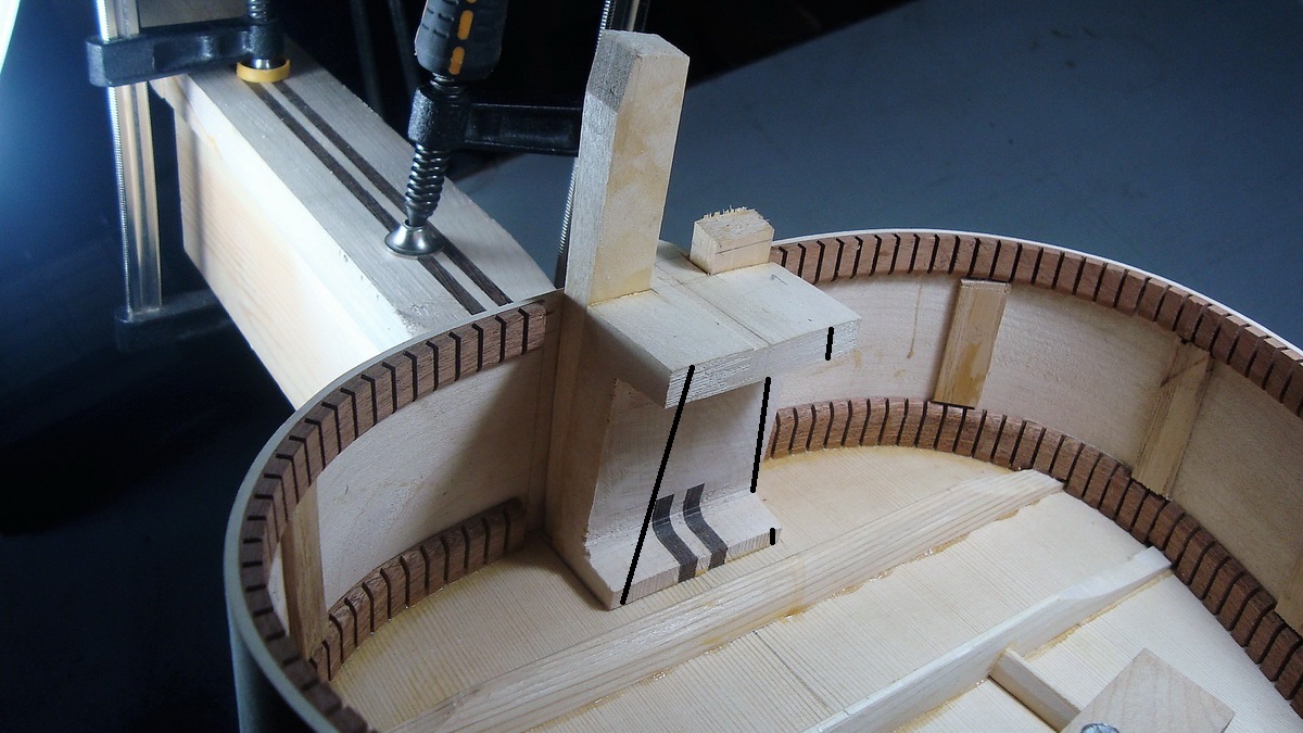

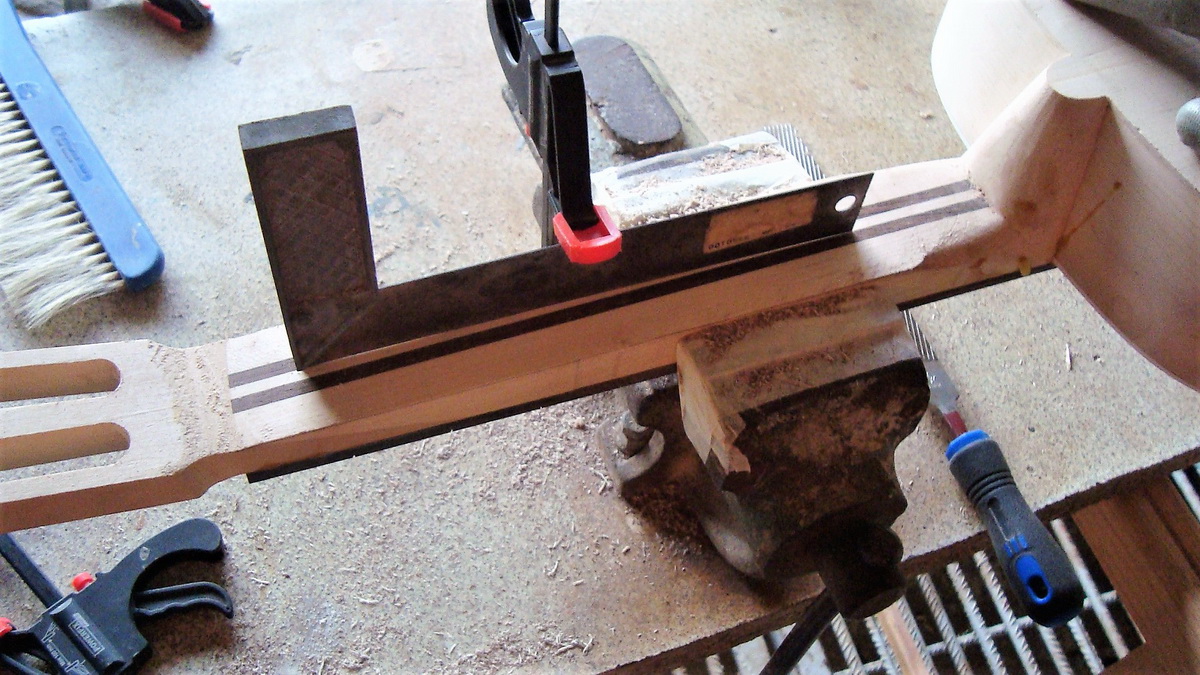

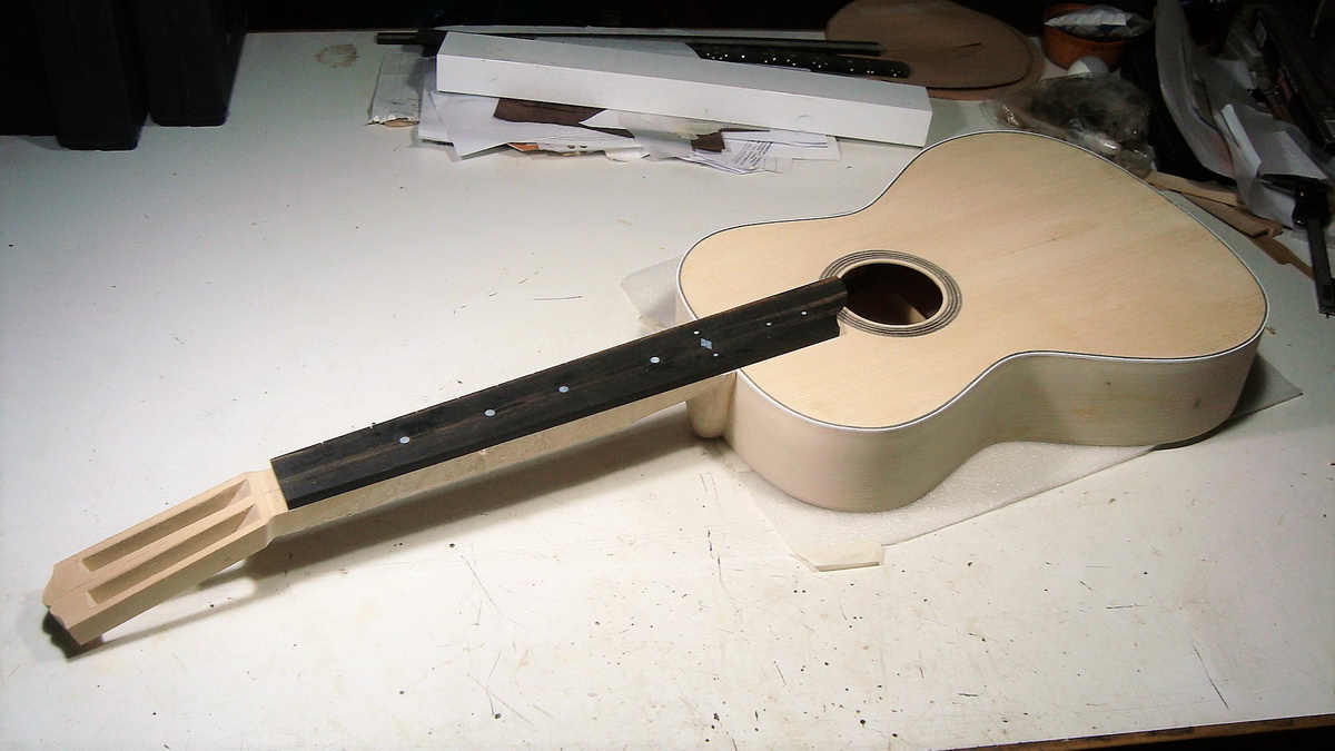

Ισπανικό τακούνι - μόρσο χελιδονοουράς : 1-2 σε αριθμό κατασκευών, αλλά 1-0 στην διαδικασία
ήρθε α-κρι-βώς εκεί που έπρεπε, χωρίς ρούτερ, χωρίς ογκώδη jig και (κυρίως) χωρίς άγχος (άμα σου φύγει το ρούτερ ... άστα - βράστα)
επομένως προχώρησα στην ταστιέρα - κεφαλάρι και παρακάτω έχει μπράτσο και καβαλάρη

   ...  α-κρι-βώς ...  Ετσι μπράβο  !!!  Ole  !!!    {celebrate018}   {music015}   {celebrate014}

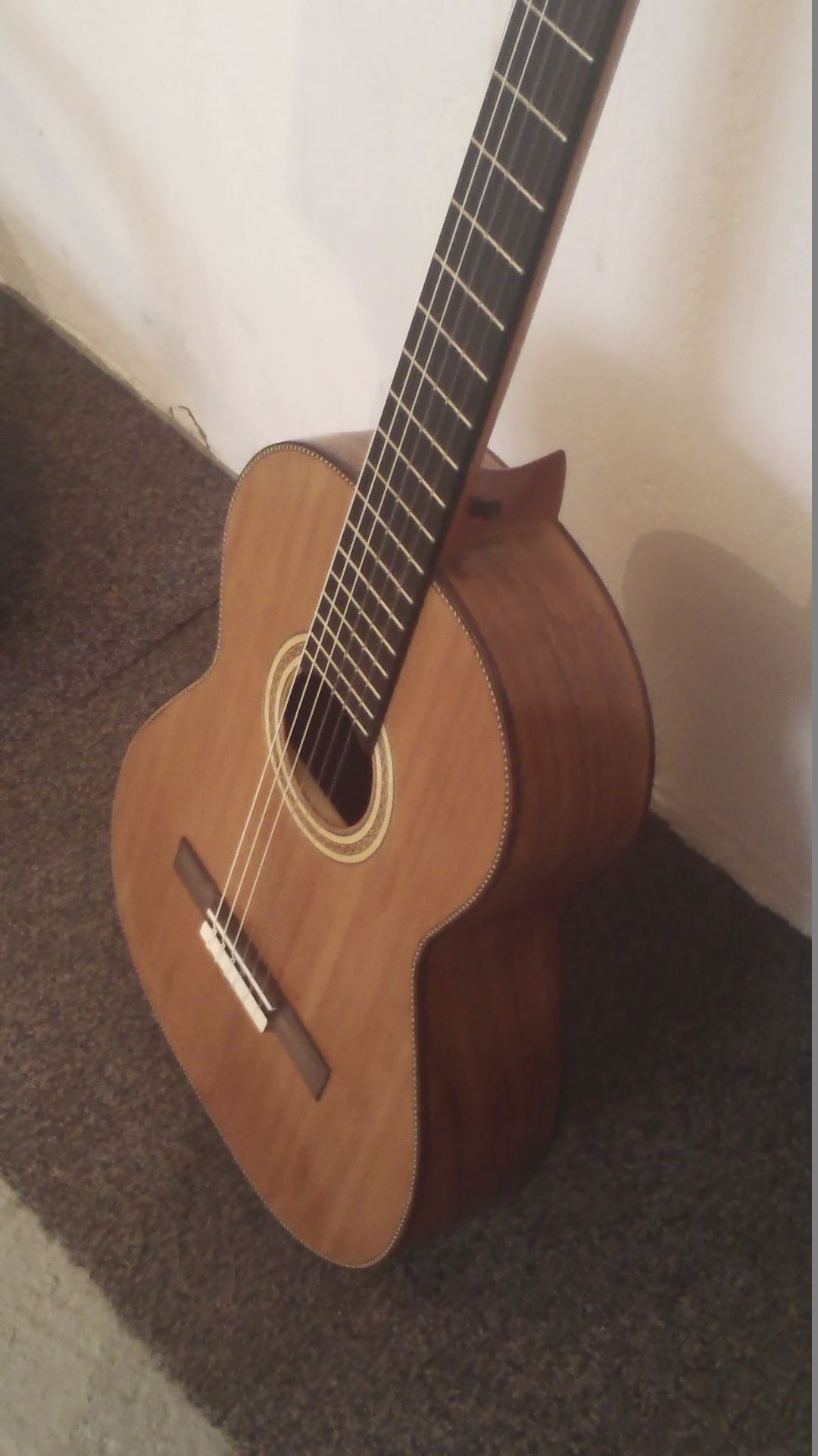

Όταν παρουσιάζουν όργανα ο Στέλιος και ο Μάνος, πραγματικά δεν ξέρω τι να πω !!!!!!!!!!!!!!!!!!!!!!!
Μάνο πολυ όμορφο το καραολο χωρίς στρογγυλεμένες εγκοπες.

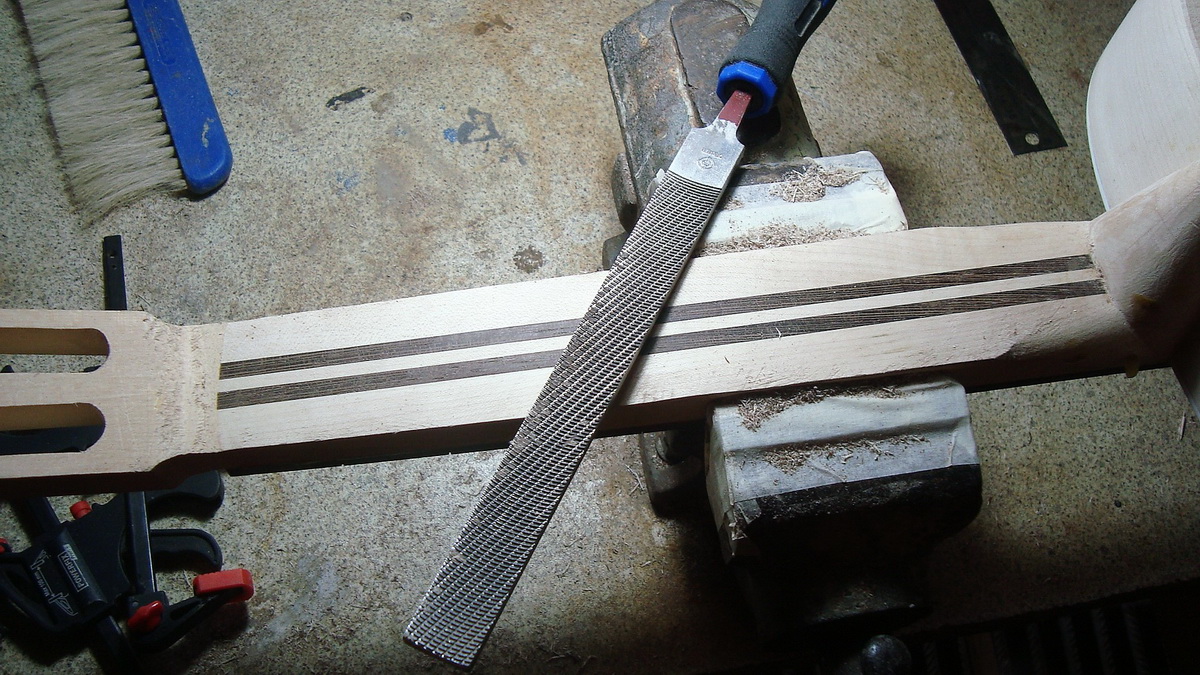

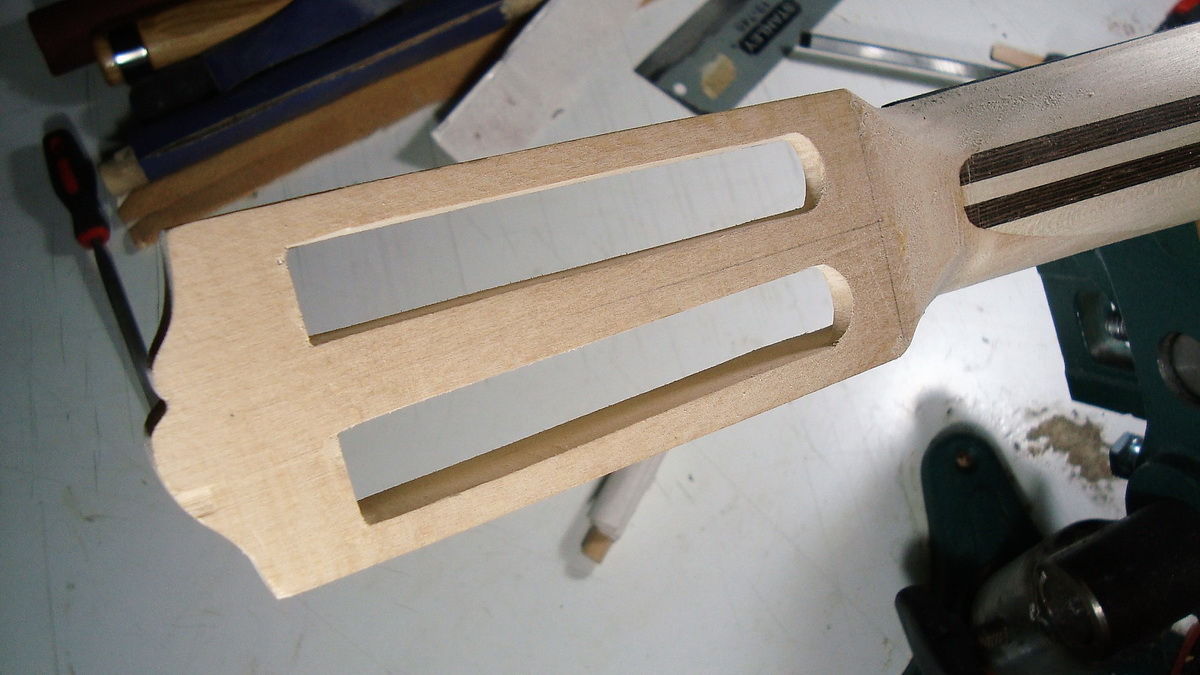

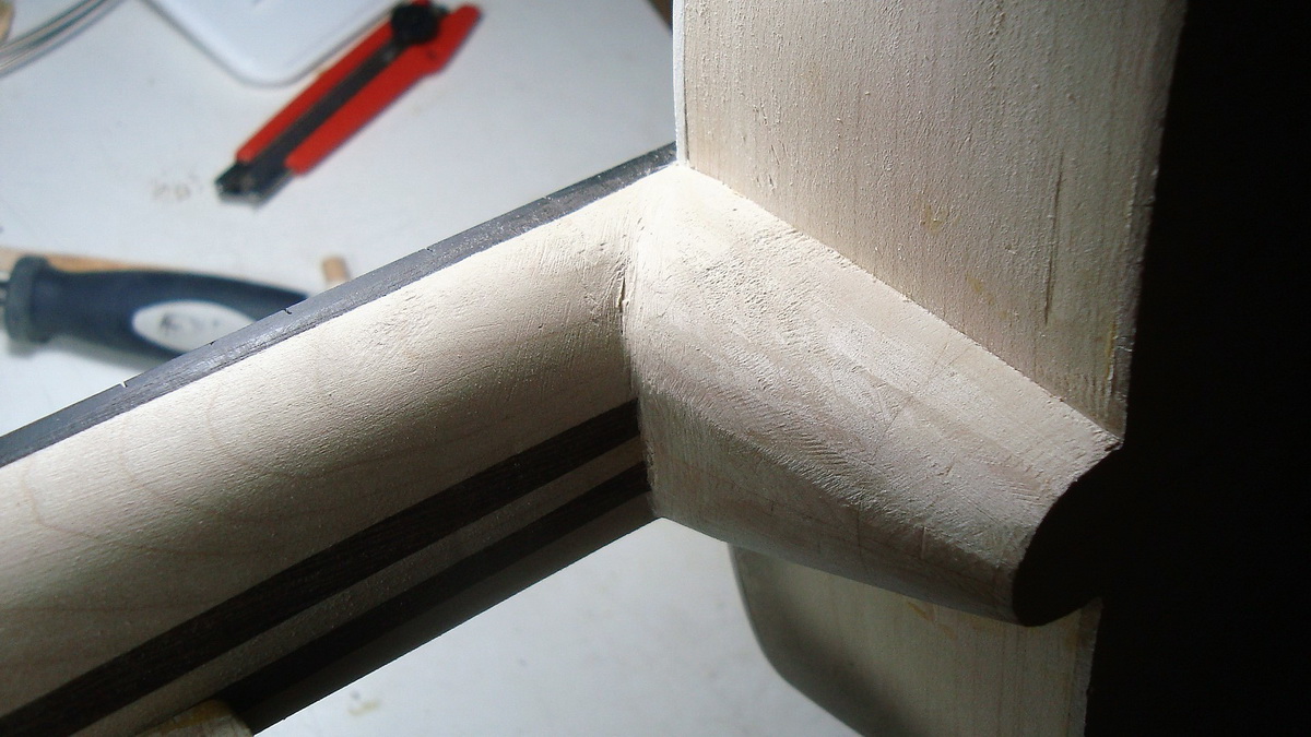

λοιπόν φωτογραφίες από τη συνέχεια, θέλω να γράψω γι αυτή τη ράσπα (να κάνω διαφήμιση στην ουσία)
http://dimizparts.gr/%CE%95%CE%A1%CE%93%CE%91%CE%9B%CE%95%CE%99%CE%91/%CE%B5%CF%81%CE%B3%CE%B1%CE%BB%CE%B5%CE%AF%CE%B1-%CF%81%CE%AC%CF%83%CF%80%CE%B5%CF%82-chemical-polishing-file-rasp-hosco-tl-cp-fl200-27006
έχει ξαναγραφτεί στο forum και πήγα και την πήρα, αυτό είναι το πρώτο όργανο που την δουλεύω 100%... έπαθα πλάκα. Αλμυρούτσικη - αλλά απλώς δεν συγκρίνεται με ό,τι άλλο έχω. Στο link παραπάνω έχει μια φωτογραφία όπου δείχνει "10 περάσματα με απλή ράσπα - 1 πέρασμα με την Hosco", αλήθεια είναι.
Χώρια που δεν χρειάζεται γιαλόχαρτο. Στις παρακάτω εικόνες η επιφάνεια που αφήνει (η τελευταία εικόνα στο τελικό πάχος του μπράτσου):
αλλά θέλει προσοχή γιατί κόβει σαν διάολος... η μ@κ@κία που έλεγα είναι ότι το παράκανα στην μια πλευρά του μπράτσου, κόντεψα να "φάω" και την ταστιέρα ...
επίσης αυτό το σημείο με δυσκόλεψε ιδιαίτερα (αν κανείς αποφασίσει να κάνει κάτι παρόμοιο)
μιλάω για την "τομή" των δύο καμπύλων επιφανειών μπράτσου - τακουνιού με επεξεργασία με "καθαρή" γραμμή.
Όσο το μπράτσο ήταν "στον αέρα" δουλεύεται μια χαρά, αλλά αν χρειαστεί διορθώσεις μετά την κόλληση - όπως αυτό που είχα αφήσει κανα χιλιστό φαρδύτερο από κάθε πλευρά για να το φτιάξω μετά την κόλληση της ταστιέρας) δεν έχει περιθώρια να δουλέψεις με σκαρπέλο. Πολλές φορές ευχήθηκα να είχα σκαρπέλα με λοξή μύτη (όταν κόβεις το τακούνι κοντά στο σκάφος η άλλη άκρη της μύτης σκάβει το σκάφος) και γενικά όσο πλησιάζεις το σκάφος τόσο δυσκολεύει η κατάσταση, ακόμα και στο γιαλόχαρτο γιατί θέλει κάποια σκληρή επιφάνεια από κάτω για να "γράψει" η γραμμή, δηλαδή πρέπει να φτιάξεις "λίμες" (με λοξά ή καμπύλα ξυλαράκια με κολλημένα γιαλόχαρτα).
σε πάρλορ κιθαρόνι το είδα, κι εμένα μ΄άρεσε πολύ. Και δυο κοντινές φωτογραφίες (δεν έχει τελειώσει ακόμα, τα δουλεύω όλα ταυτόχρονα κι από λίγο για να "ξελαμπικάρω" ενδιάμεσα - βοηθάει να αποφεύγεις και κακοτοπιές όπως αυτή με τη ράσπα)

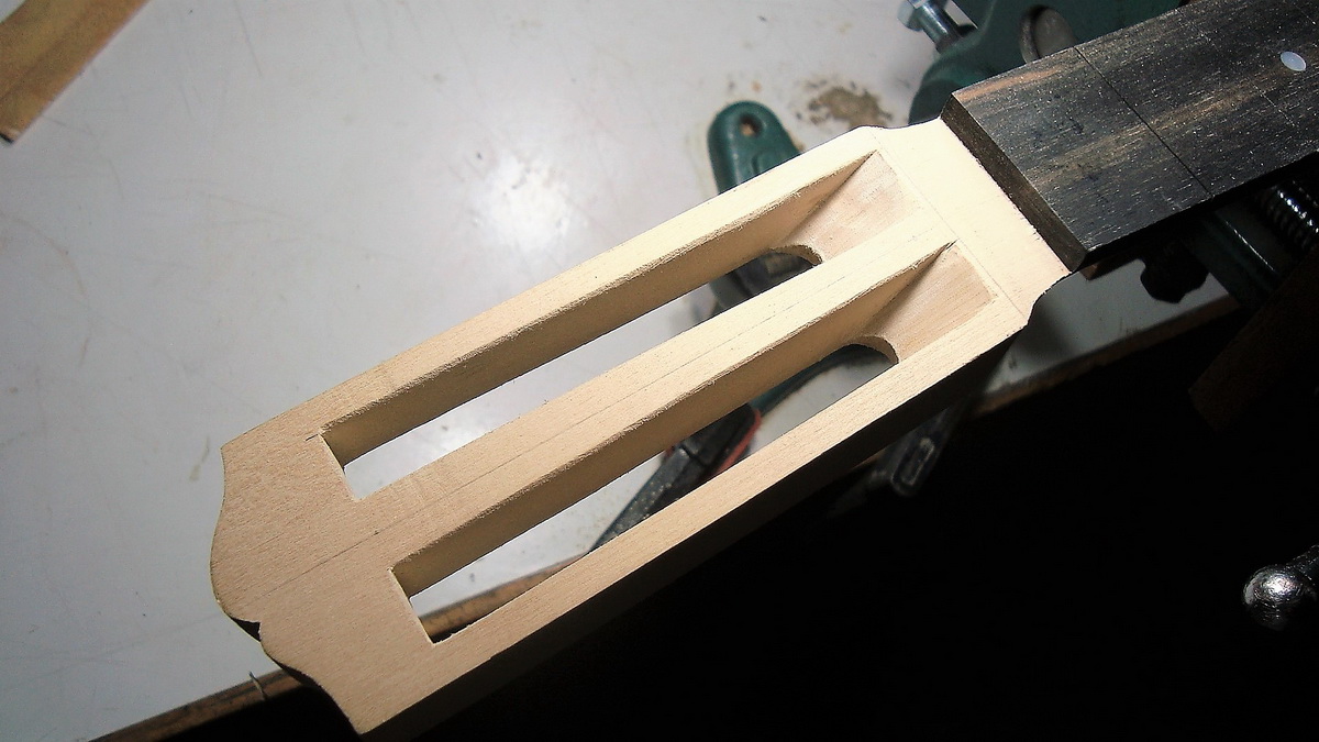

μανο εμενα μου αρεσε πολυ το "ασυμετρο" κεφαλι!
(και η ρασπα - ζουλιαρης πολυ...  :-*)
το τακουνι στην επομενη κιθαρα θα μπορουσες να το κοψεις λιγο που παταει στην πλατη
ωραια τα V τακακια στο τακουνι!
Το φτιάχνω εδώ κι ένα χρόνο περίπου σε όλα τα όργανα. Κι εμένα μ' αρέσει πολύ, αλλά πολλοί δεν το καταλαβαίνουν. Την προηγούμενη κιθάρα την έδωσα σ' έναν φίλο που παίζει επαγγελματικά κι ο μπουζουξής του λέει: "ωραίο το όργανο, αλλά βρε παιδί μου δεν μπορούσε να προσέξει το καράολο ? του 'φυγε το πριόνι"  :P
Λίγα πράγματα μπορείς να κάνεις για να "δώσεις το στίγμα" σου σε επίπεδο σχεδιασμού του ίδιου του οργάνου (αναλογίες κτλ).
Είτε όταν είναι "σφιχτά" στανταρισμένο (όπως οι κλασικές κιθάρες) είτε - αντίθετα - χωρίς στάνταρντς και με μεγάλη ελευθερία στις φιγούρες (όπως τα λαϊκά) όπου η φιγούρα - από τη φύση της - συχνά επισκιάζει άλλα χαρακτηριστικά.
Το καράολο (headstock αν προτιμάς), ο χορδοκράτης (αν υπάρχει) και ο καβαλάρης στις κιθάρες είναι σημεία που μπορείς να επέμβεις. Παλιά είχα βρει αυτό για jazz-archtop κιθάρες και μου εντυπώθηκε το γεγονός ότι κάποιος (πολλοί μάλλον) όχι μόνο ψάχνουν αλλά και κατατάσσουν τέτοια χαρακτηριστικά.
Παράθεση από: steliosguitar
ποια V τακάκια? τις σφήνες εννοείς ?
στην επόμενη θα ακολουθήσω την προτροπή για ελάφρυνση του τάκου.

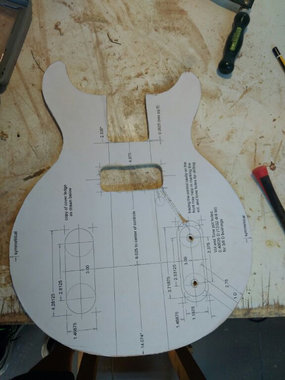

Ομορφιές βλέπω μπράβο παιδιά, τι θα γίνει κάνα μπουζούκι θα φτιάξει κάνεις ή το ρίξαμε όλοι στις κιθάρες?  Τα κεφάλια μέσα από σήμερα (γρηγορότερα από ότι θα ήθελα)  και δούλεψα λίγο το πρότυπο για την κιθάρα του μικρού οι εργασίες γίνονται με το χέρι οπότε θα έχω μικρολαθακια τα οποία ελπίζω να μην επηρεάσουν αρνητικά την κατασκευή.  Οι εργασίες γίνονται σε mdf 8χιλ με την προοπτική μόλις τελειώσω να κοπεί με το Ρούτερ σε κόντρα πλακέ θαλάσσης νέο πρότυπο σε μεγαλύτερο πάχος ξύλου. Επειδή στα ηλεκτρικά όργανα είμαι τελείως σκραπας έχει κανείς να προτείνει μαγνητες που να μου κάνουν δουλειά χωρίς να ξεφραγκιαστω? Οποιαδήποτε άλλη πληροφορία ή παρατήρηση ευπρόσδεκτη.
