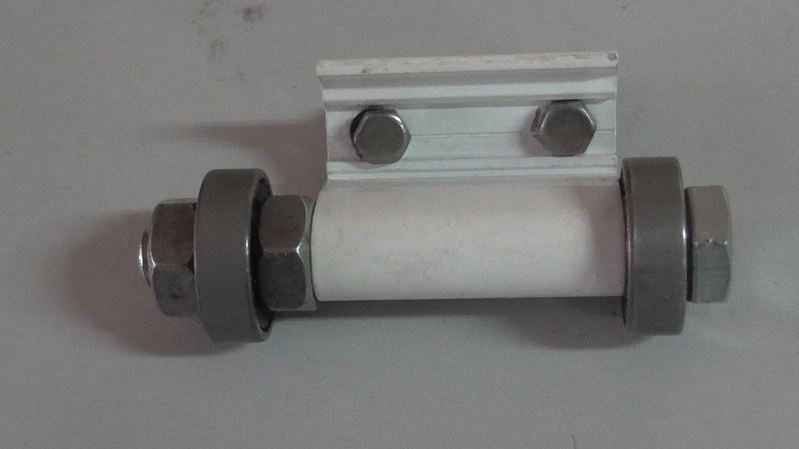

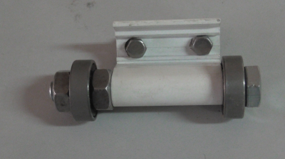

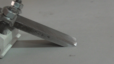

’Επανερχόμενος στό θέμα τροχίσματος τῶν σκαρπέλων , θά ἤθελα νά σᾶς δείξω αὐτά πού εἶδα στά πιό πάνω βιντεάκια καί ἐφήρμοσα , ἀλλά μέ τήν δυνατότητα τροχίσματος καί κοίλων σκαρπέλων ( γιά σκάψιμο σκαφῶν ) ἤ λουκιῶν ( ξυλογλυπτικῆς ) .

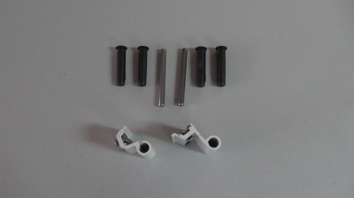

Τά ὑλικά πού χρειαζόμαστε εἶναι :

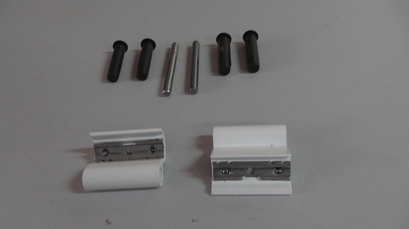

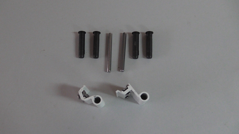

1. Τό ἀριστερό ( ὅπως φαίνεται στήν πιό κάτω φωτογραφία ) ταίρι ἑνός μεντεσέ γιά ἀλουμινένιο κούφωμα ( πόρτα ἤ παράθυρο ) ( 4 ευρώ τό σέτ ) .
2. Ἕνα μπουλόνι μήκους 8 ἑκ. καί διαμέτρου 9 χιλ.
3. Δύο ρουλεμάν διαμέτρου έσωτερικοῦ κύκλου 10 χιλ. ( πρέπει νά δοκιμαστῆ τό μπουλόνι ἄν χωρεῖ στό ρουλεμάν κατά τήν ἀγορά , νά μήν παίζη , νά χωρῆ ἴσα-ἴσα ) , ( 7 ευρώ ) .
4. Δύο παξιμάδια νά βιδώνουν στό μπουλόνι .
5. Δύο μικρά μπουλονάκια μέ ἑξάγωνο κεφάλι μήκους 3-4 ἑκ. καί διαμέτρου 3-4 χιλ. μέ τά παξιμάδια τους ( χωρίς ροδέλες ) .
6.Ἕνα ἀκόμη σέτ μεντεσέδων ( γιά χρησιμοποίηση καί τῶν δύο " ἀριστερῶν " μερῶν τους , ἄν θέλουμε νά τροχίζουμε καί μαχαίρια ροκανιοῦ ) , καί ἕνα μεγαλύτερο μπουλόνι 15-16 ἑκ.
7. Ντουκόχαρτα ( γυαλόχαρτα πού δουλεύονται μέ νερό ) , ἀπό Νο 150 ἕως 2000 , 4-5 ευρώ .
Σύνολο κόστους 20 ευρώ περίπου .
Συνεχίζεται........
Απ: συστημα ακονισματος

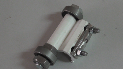

« Απάντηση #25 στις: Ιουλίου 25, 2017, 09:38:00 πμ »

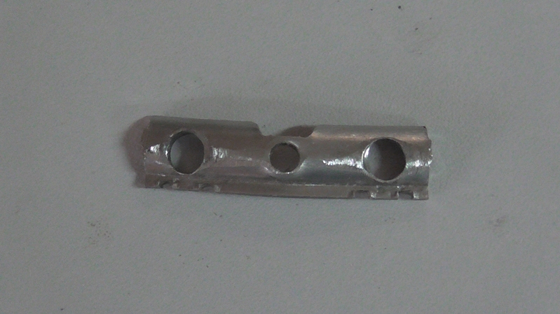

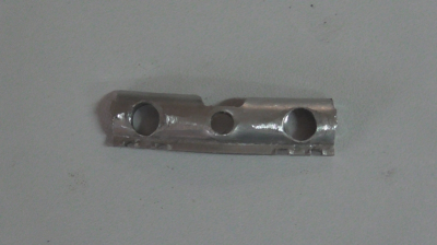

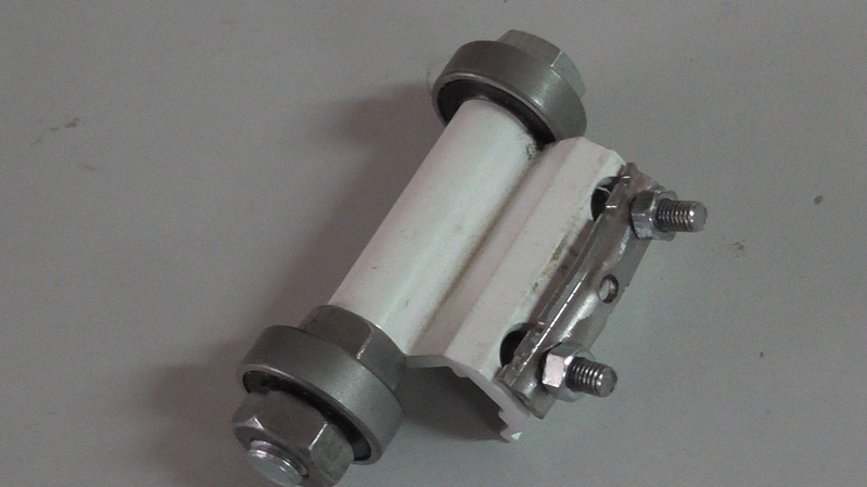

Στό κομμάτι τοῦ μεντεσέ πού θά χρησιμοποιήσουμε ὑπάρχει βιδωμένο ἕνα σιδερένιο κατι σάν ἔλασμα μέ τρεῖς τρύπες , ἐκ τῶν ὁποίων οἱ δύο ἀκριανές ἔχουν καί ἐσωτερικό σπείρωμα . Αὐτό τό ἔλασμα τό ξεβιδώνουμε , πετᾶμε τίς βίδες , διανοίγουμε τίς ἀκριανές τρῦπες χαλῶντας τό σπείρωμα , ὥστε νά χωροῦν τά μικρά μπουλονάκια .

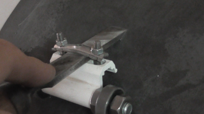

Κατόπιν , περνοῦμε διαδοχικά στό χοντρό μπουλόνι : Ρουλεμάν - μεντεσέ - παξιμάδι ( βιδωτό καί σφίγγουμε ) - ρουλεμάν - παξιμάδι ( καί σφίγγουμε ) . Στερεώνουμε τό ἔλασμα μέ τά κεφάλια τῶν μικρῶν μπουλονιῶν ἀπό κάτω ( χωροῦν ἴσα - ἴσα στήν ἐσοχή πού βρισκόταν αὐτό ) , ἀλλά στήν ἀντίθετη θέση ἀπ' αὐτήν πού βρισκόταν ὅταν τό ἀγοράσαμε . Τό ἔλασμα αὐτό θά συγκρατῆ ὑπό γωνία τό σκαρπέλο μας καί σφιγμένο ὅταν θά τό τροχίζουμε .
Συνεχίζεται............
« Απάντηση #26 στις: Ιουλίου 25, 2017, 10:21:22 πμ »

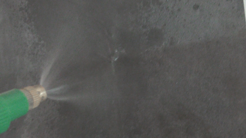

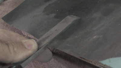

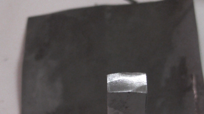

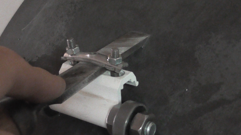

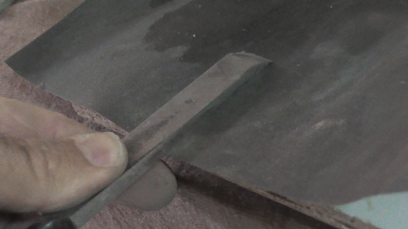

Πρίν τοποθετήσουμε τό σκαρπέλο μας στήν διάταξη πού κατασκευάσαμε , στρώνουμε τό πιό χοντρό ντουκόχαρτο σέ μιά ἀπολύτως ἐπίπεδη ἐπιφάνεια μήκους 20 περίπου ἑκ. μάκρύτερη ἀπό τό ντουκόχαρτο ( ὅπου στό ἑξῆς θά δουλεύουμε καθ' ὅλη τήν διάρκεια τοῦ ἀκονίσματος ) , ὅπως μελαμίνη ( 17 χιλ. καί ἄνω - ἄχρηστο κομμάτι ) , μάρμαρο , γυαλί , τό βρέχουμε μέ φίς-φίς καί τρίβουμε τό σκαρπέλο ἀπό τήν ἴσια μεριά του καί σέ μῆκος 4-5 ἑκ. Σέ λίγο αὐτό θά γυαλίση .
« Απάντηση #27 στις: Ιουλίου 25, 2017, 10:54:46 πμ »

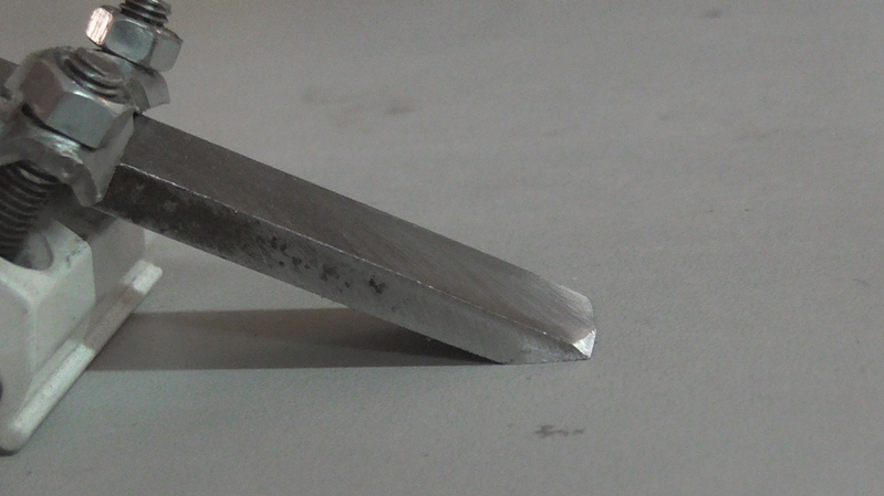

Μετά τοποθετοῦμε τό σκαρπέλο στήν διάταξή μας ἀνάποδα ἀπ' ὅτι προηγουμένως ( μέ τήν στενή πλευρά πρός τά κάτω ) , τό βάζουμε νά πατήση μέ τά ρουλεμάν στήν ἐπίπεδη ἐπιφάνεια , ἀλλά προτοῦ σφίξουμε , κανονίζουμε τήν ὀξεία γωνία πού θά δημιουργηθῆ στήν ἄκρη ( ἐκεῖ πού θά κόβη ) , προσέχοντας αὐτή ἡ στενή πλευρά νά ἐφάπτεται ἀκριβῶς στήν ἐπιφάνεια . Ὅσο , ἀπό κατασκευῆς του , τό σκαρπέλο μας ἔχει μικρότερη ὀξεία γωνία στήν κόψη του , τόσο περισσότερο κοντύτερα στήν χειρολαβή θά σφίξουμε καί τό μεγαλύτερο μέρος τῆς λάμας τοῦ σκαρπέλου μας θά ἐξέχη ἀπό τήν διάταξή μας .
Ἀφοῦ βροῦμε τό σημεῖο πού θά σταθεροποιήσουμε τό σκαρπέλο , σφίγγουμε τά μικρά μπουλόνια καί εἴμαστε ἕτοιμοι νά ἀκονίσουμε .
Στρώνουμε καί βρέχουμε τό ντουκόχαρτό μας ( στήν ἀρχή Νο 150 ) στήν ἐπιφάνεια , καί ἀρχίζουμε νά κυλᾶμε μέ τήν βοήθεια τῶν ρουλεμάν τήν διάταξή μας ὥστε ἡ πρός ἀκόνισμα ἐπιφάνεια τοῦ σκαρπέλου νά σύρεται ἐμπρός - πίσω πάνω στό ντουκόχαρτο . Μέ τίς πρῶτες κινήσεις θά δοῦμε ὅτι σχηματίζεται στήν ἐπιφάνεια τοῦ σκαρπέλου πού ἀκονίζουμε μία λωρίδα γυαλιστερή πού μέ τό ἀκόνισμα συνεχῶς φαρδαίνει , πού σημαίνει ὅτι τό σκαρπέλο τρώγεται σιγά - σιγά .
Συνεχίζουμε στό ἴδιο ντουκόχαρτο μέχρι νά γυαλίση ὅλη ἡ πρός ἀκόνισμα ἐπιφάνεια τοπῦ σκαρπέλου
μας . Κατόπιν συνεχίζουμε καί μέ τά ἄλλα νούμερα , πρῶτα ἀπό τήν ἴσια πλευρά καί μετά ἀπό τήν "γωνιακή " . Τό σκαρπέλο μας γίνεται " ξυράφι " .
Ἄν τό σκαρπέλο μας εἶναι πολύ ταλαιπωρημένο καί εἶναι πολύ ἀνώμαλη ἡ στενή ἐπιφάνειά του πού πρέπει νά ἀκονιστῆ , τό τοποθετοῦμε κατά προσέγγιση . Μέ τό ἀκόνισμα , κάθε άνωμαλία του θά ἐξαλειφθῆ καί τό πολύ - πολύ νά ἔχουμε 1-2 μοῖρες διαφορά μέ τήν ἀρχική του γωνία .

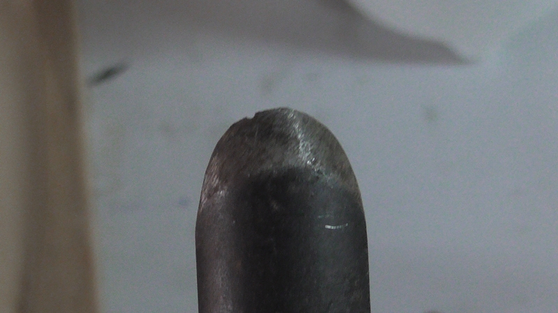

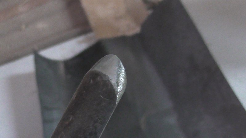

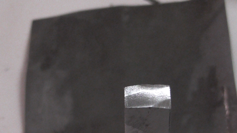

Καί ἀφοῦ σᾶς ἔπρηξα ( ἐλπίζω ἐλαφρῶς ) μ' αὐτά πού ἤδη γνωρίζατε ( ἁπλῶς ἤθελα νά δείξω αὐτή τήν τόσο ὡραία , εὔκολη , ἁπλῆ , ἀκριβείας καί κυρίως φθηνή διάταξη ) , προβληματίστηκα πῶς μποροῦμε νά ἀκονίζουμε καί κοῖλα σκαρπέλα καί λούκια . Τήν ἀπάντηση μοῦ τήν ἔδωσε ἕνας φίλος καί εἶναι πολύ ἁπλὴ : " Κὐλισε " μοῦ λέει " τό κοῖλο σκαρπέλο , μέ τήν βοήθεια τῶν ρουλεμάν τῆς διατάξεώς - ὁδηγοῦ σου πάνω στήν ἐπίπεδη ἐπιφάνεια , μέσα σέ εὐθεῖα αὐλακιά πού θά φτιάξης στήν ἐπίπεδη ἐπιφάνεια μέ τό ἴδιο τό σκαρπέλο γιά νά ἔχη τήν ἴδια στρογγυλάδα , ἀφοῦ μέσα στήν αὐλακιά βάλης καί τό ντουκόχαρτο , ὥστε τό σκαρπέλο νά ἀκονίζεται καθώς θά σύρεται " .
Τόσο ἁπλό!!!!
Ἔκανα λοιπόν μιά αὐλακιά μέ ἕνα παλιό κοῖλο σκαρπέλο σέ μιά ἐπιφάνεια MDF , ὄχι τόσο καλή ( πολύ πιό φαρδιά ) καί μ' ἕνα χοντρό γυαλόχαρτο ἔτριψα τό μέσα της ὥστα νά πατάει τό κυρτό τοῦ σκαρπέλου , ἔβαλα τό ντουκόχαρτο μέσα καί ἀκόνισα τό σκαρπέλο ἀφοῦ βρῆκα τή σωστή γωνία

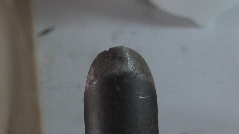

Τό σκαρπέλο πρίν :

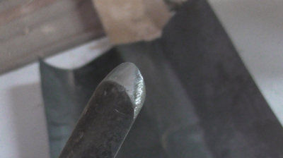

Τό σκαρπέλο μετά λίγες φορές πού σύρθηκε στό αὐλάκι :
Καλό εἶναι , ὅταν ἀγοράζουμε ἕνα κοῖλο σκαρπέλο , πρίν τό χρησιμοποιήσουμε , νά τραβήξουμε μιά αὐλακιά σέ μιά ἐπιφάνεια ( φαρδιά MDF ) , πού θά τήν ἔχουμε γιά τραβᾶμε καί ἄλλες αὐλακιές διαφορετικῆς στρογγυλάδας γιά ἄλλα τυχόν σκαρπέλα πού θά ἀγοράσουμε στό μέλλον . Αὐτή τήν ἐπιφάνεια δηλαδή θά τήν ἔχουμε σάν " ἐξάρτημα " τοῦ σέτ ἀκονίσματός μας , ὅπως καί αὐτήν την χωρίς αὐλακιές .
Ζητῶ συγνώμη γιά τήν πολυλογία μου , ἀλλά ἀπευθύνομαι καί σέ μέλη πού εἶναι νέα παιδιά καί δέν ὑπάρχει αὐτονόητο γι' αὐτά , ὅπως σέ πολλούς πιό ἐμπείρους . Τό δεύτερο μέρος περί τοῦ κοίλου σκαρπέλου δέν τό παρουσίασα μέ ἐπιμέλεια , ἀλλά ἐλπίζω νά σᾶς ἔδωσα μιά ἰδέα γιά ἀρχή.....Τό θετικό εἶναι ὅτι , καί σ' αὐτή τήν περίπτωση , διατηρεῖται σταθερή ἡ γωνία ἀκονίσματος , ὅπως καί στό ἀκόνισμα τοῦ ἴσιου σκαρπέλου , πρᾶγμα πού δέν εἶναι δυνατόν νά γίνη ὅταν ἀκονίζουμε χωρίς ὁδηγό .
