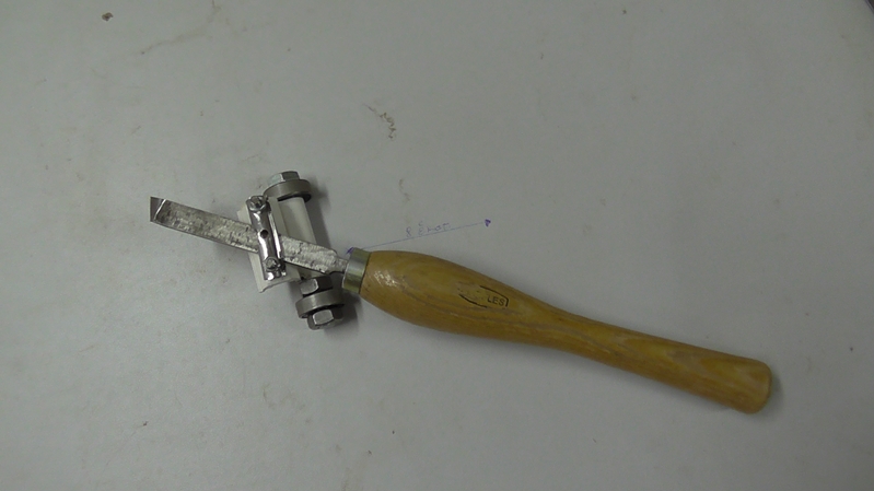

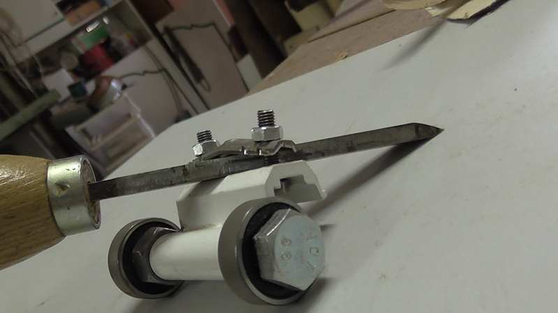

Πρῶτον νά διορθώσω αὐτό πού ἔγραψα προχθές γιά τά λοξά ( μέ λοξή κόψη ) σκαρπέλα , κυρίως ξυλογλυπτικῆς καί τορνιρίσματος . Αὐτά ἀκονίζονται σέ μονό ὁδηγό :
Βρίσκουμε τό σημεῖο ὅπου θά σφίξουμε τό σκαρπέλο ( ἐκεῖ ὅπου ἡ ἐπίπεδη πλευρά του πού θά ἀκονιστῆ νά πατάει καλά , ἤ σχεδόν καλά ἄν εἶναι ταλαιπωρημένο , στήν ἐπιφάνεια πού θά στρώσουμε τό ντουκόχαρτο ) :
..........καί τρίβουμε μέ ὑπομονή.............

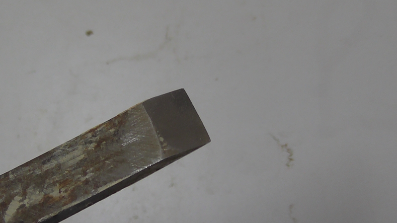

Ἐδῶ ἕνα συνηθισμένο παλιό σκαρπέλο , πού ἦταν χάλια , μετά τό ἀκόνισμα :
Ξυράφι!!!!!
Συνεχίζεται.......

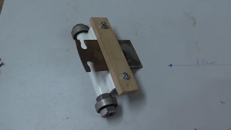

Λίγα λόγια γιά τό ἀκόνισμα τῶν μαχαριῶν γιά ροκάνια :
Αὐτό εἶναι ἕνα μαχαίρι ἀπό τό ( παρατημένο μου ) ροκάνι :
Γι' αὐτά , ἐπειδή εἶναι φαρδιά καί δεν χωροῦν στόν ὁδηγό πού ὡς τώρα σᾶς ἔδειξα , ἐνώνουμε δύο ἴδιους ὁδηγούς ( πού περιέχονται στό σέτ πού ἀγοράσαμε ) , καί ἁπλῶς , περνοῦμε μέσα ἀπό τίς τρῦπες τους ἕνα μεγαλύτερο μπουλόνι , παξιμάδια καί ρουλεμάν μέ τόν ἴδιο τρόπο ὅπως καί στόν μονό ὁδηγό ( μποροῦμε νά μήν ἀγοράσουμε ἄλλα , ἀλλά νά βάζουμε τά ἴδια ) , καί γιά ἔλασμα πού θά συγκρατῆ τό σκαρπέλο , κόβουμε ἕνα μακρόστενο κομμάτι χοντρή λαμαρίνα στίς ἀνάλογες διαστάσεις ἤ ἕνα κομμάτι σκληρό ξύλο , ὅπως ἔκανα ἐγώ :
Στή συνέχεια βρίσκουμε τήν γωνία ( ὅπως βλέπετε παρακάτω δέν πατάει καλά τό μαχαίρι ἐπειδή ἦταν ταλαιπωρημένο καί μονόπατα φαγωμένο ) ,
καί ἀκονίζουμε.......
μετά ἀπό ἀρκετό ἀκόνισμα διακρίνεται τό ἀκονισμένο τμῆμα ( μοιάζει μέ πλατύ ἀνάποδο " ν " :
Καλή ἐπιτυχία , καλά ἀκονίσματα!!!!!!

Ἀποτυχία!!!!!!!!!
Ἐπανάληψη :
Συνεχίζεται........
Απ: συστημα ακονισματος
« Απάντηση #38 στις: Ιουλίου 27, 2017, 10:22:04 πμ »
