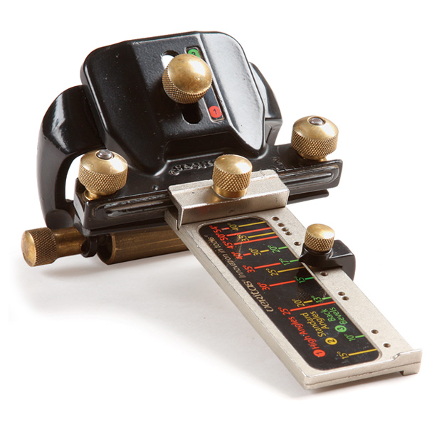

καλησπερα στην παρεα.θελω μια βοηθεια απο οποιο μελος εχει τη συγκεκριμενη μεθοδο ακονισματος.στα αγγλικα δεν ειμαι και τοσο καλος και στο βιντεο δε με βοηθαει να καταλαβω δυο αποριες που εχω.τι ειναι η μικρορυθμιση στο πλαι που τη βαζουμε σαν σε ρολοι 6 η 12.τι ρυθμιζει.και τι ειναι τα  νουμερα που εχει επανο η λαβη,οχι το μικρο εξαρτημα που ειναι ο οδηγος.ευχαριστω για οποια βοηθεια. {celebrate014}

Καθε εργαλειο εχει μια κλιση στην κοψη του
τα περισσοτερα σκαρπελα εχουν 25 μοιρες  μερικα ξυλογλυπτικης εχουν 65  90 45  κλπ
το εργαλειο αυτο σε βοηθαει να ακονιζεις στις σωστες μοιρες η αν σε καποιο σκαρπελο εχει χαλασει η
κλιση να το επαναφερεις σωστα..
πανω στο ακονι,
 κλειδωνεις μεσα στην συσκευη αυτη το σκαρπελο στις σωστες μοιρες και ακονιζεις..

η μικρομετρικη ρυθμιση ειναι να ερθει ακριβως  πχ 25 μοιρες 25:00

« Απάντηση #3 στις: Μαρτίου 08, 2017, 06:57:49 μμ »
μπορεις να παρεις ενα σκαρπελο καινουργιο 25 μοιρες
ενα τζαμι η καποια επειφανεια λεια και το ακουμπας επανω και βλεπεις.
για να δεις πως λειτουργει
πειραζοντας την μικρομετρικη θα εφαπτεται η θα απομακρυνεται ελαφρως.......

Θέση 1 (κόκκινο) για μεγάλες γωνίες
Θέση 2 (κίτρινο) για τυπικές γωνίες και
Θέση 3 (πράσινο) πολυ μεγαλη γωνια  η πολυ πλατυ μεγαλο μεγεθος

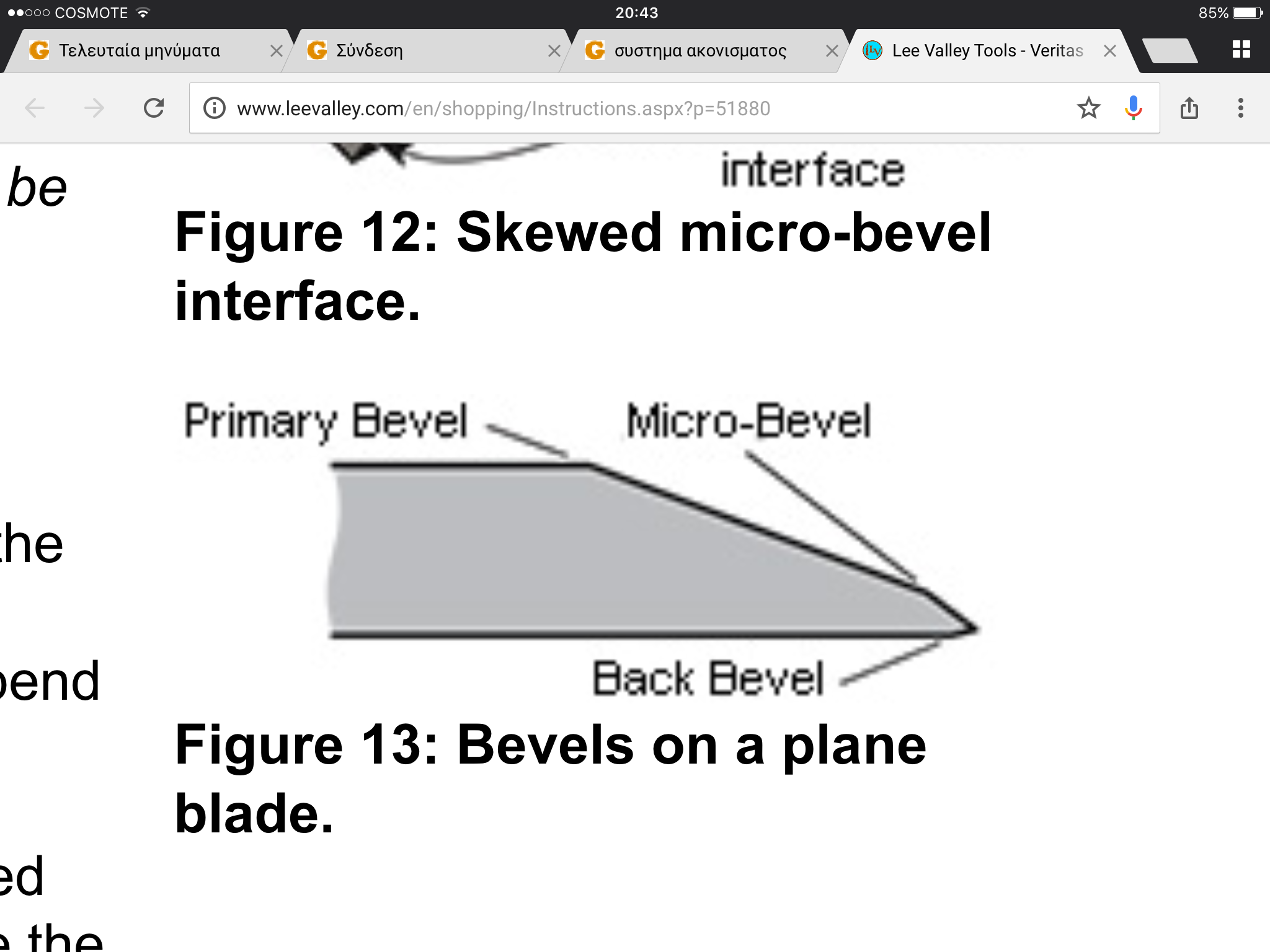

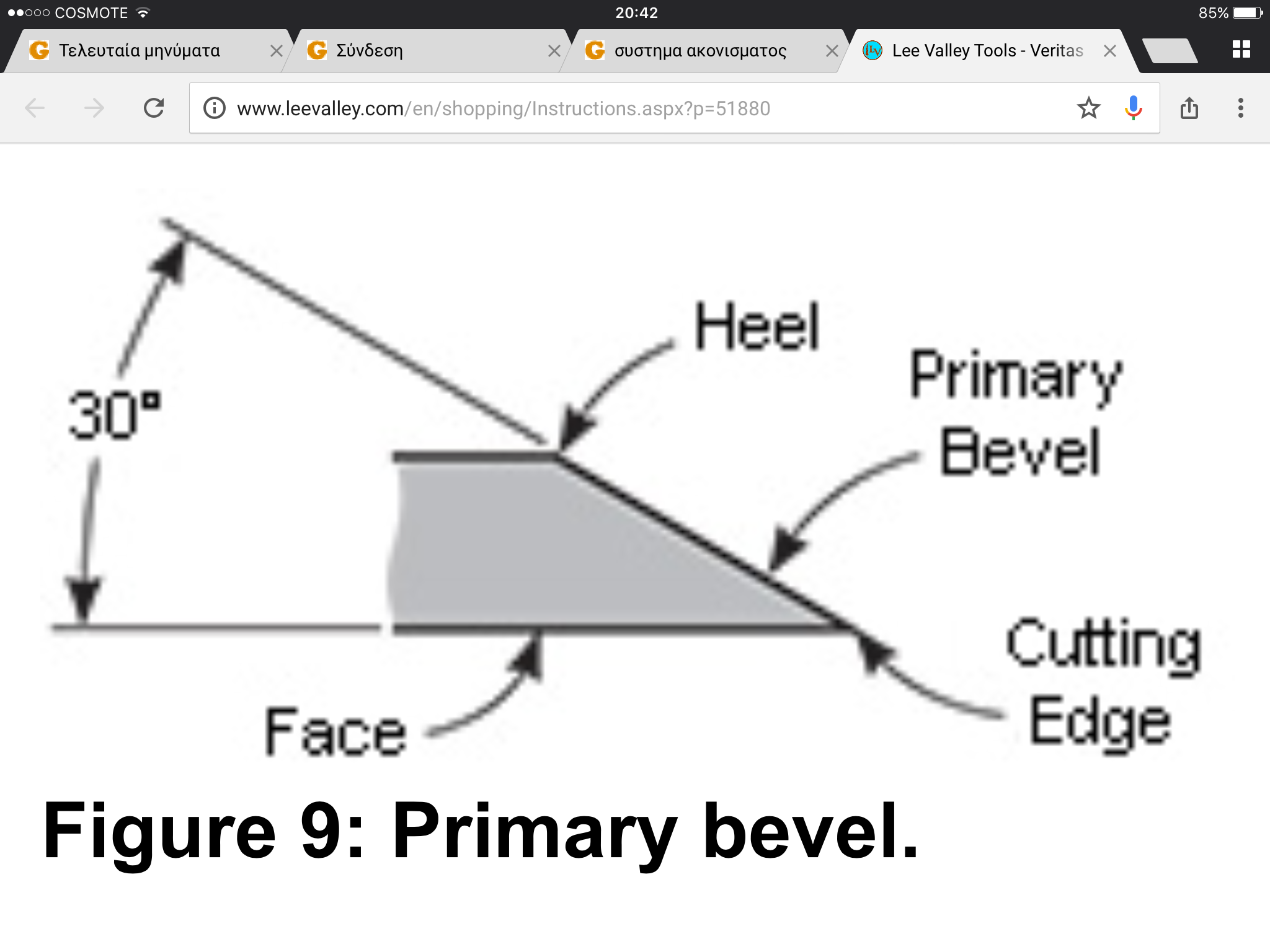

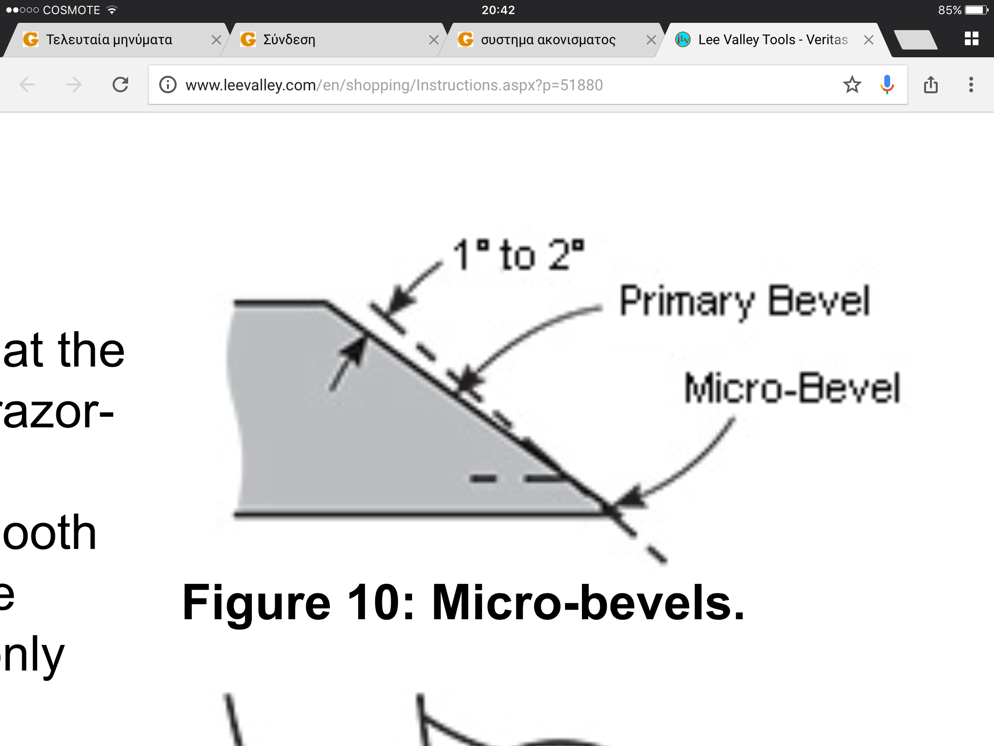

πριν 3 μερες αγορασα το συγκεκριμενο εργαλειο.απο καταστημα στο κεντρο της Αθηνας.μαζι με το μηχανημα η συσκευασια ειχε και μανιουαλ.ανοιξα λοιπον το κουτι και ξεκινησα να το δουλεβω.ολα καλα λοιπον αλα δεν το εχω το εγγλεζικο...............και οι φωτο που μου ανεβασες κοπελια δεν με βοηθανε,θα παρακαλεσω οποιος τα παει καλα με τα εγγλεζικα να μου πει και μενα,τι γραφει στης φωτο που ανεβασε η Μαρια.και το προβλημα μου ειναι το εξης..................... τι ρυθμιζω με το μικρο πλαινο ρυθμιστη και τι ειναι οι αριθμοι επανο στο μηχανημα.οχι στο μικροτερο εξαρτημα που τοποθετουμε  επανο.

« Απάντηση #10 στις: Μαρτίου 08, 2017, 08:42:32 μμ »
τζεκο,
οι αριθμοι που υπάρχουν στο μαυρο μερος 1-2 είναι για να ρυθμίσεις το πλάτος του σκαρπέλου σου (σε ιντσες) το ρολοι στο πλαι ρυθμιζει μια μικρη γωνία στο τελείωμα του σκαρπέλου.Το βαζεις 12 η ωρα για να φτιάξεις την πρωτη γωνία και 6 η ώρα για να φτιάξεις την μικρογωνία οπως στις φώτος.

« Απάντηση #14 στις: Μαρτίου 09, 2017, 09:15:54 πμ »
Ιωσηφ ωραιο βιντεο.ο τυπος μιλαει αργα και καθαρα.κατι αρπαξα απο κει.Μαρια σε ευχαριστω.τωρα μου τα ειπες καλυτερα και σε καταλαβα.12 ωρα ακονιζω και οταν τελειοσω ,γυρναω στο 6 και του περνω ενα μικρο τελειωμα .παιδια το εργαλειο το εχω ευχαριστηθει.αξιζε.εως τωρα ειχα αγορασει 1 της στανλει ,και ειμαι ετοιμος να το χαρισω.και επειτα πηρα ενα αλο και το εχω τωρα στο παταρι για να μην το βλεπω.για τιμη στειλτε μυνημα.τωρα εχει σειρα να βρω διαμαντοπετρες..........για βοηθατε λιγο.... {music012}
