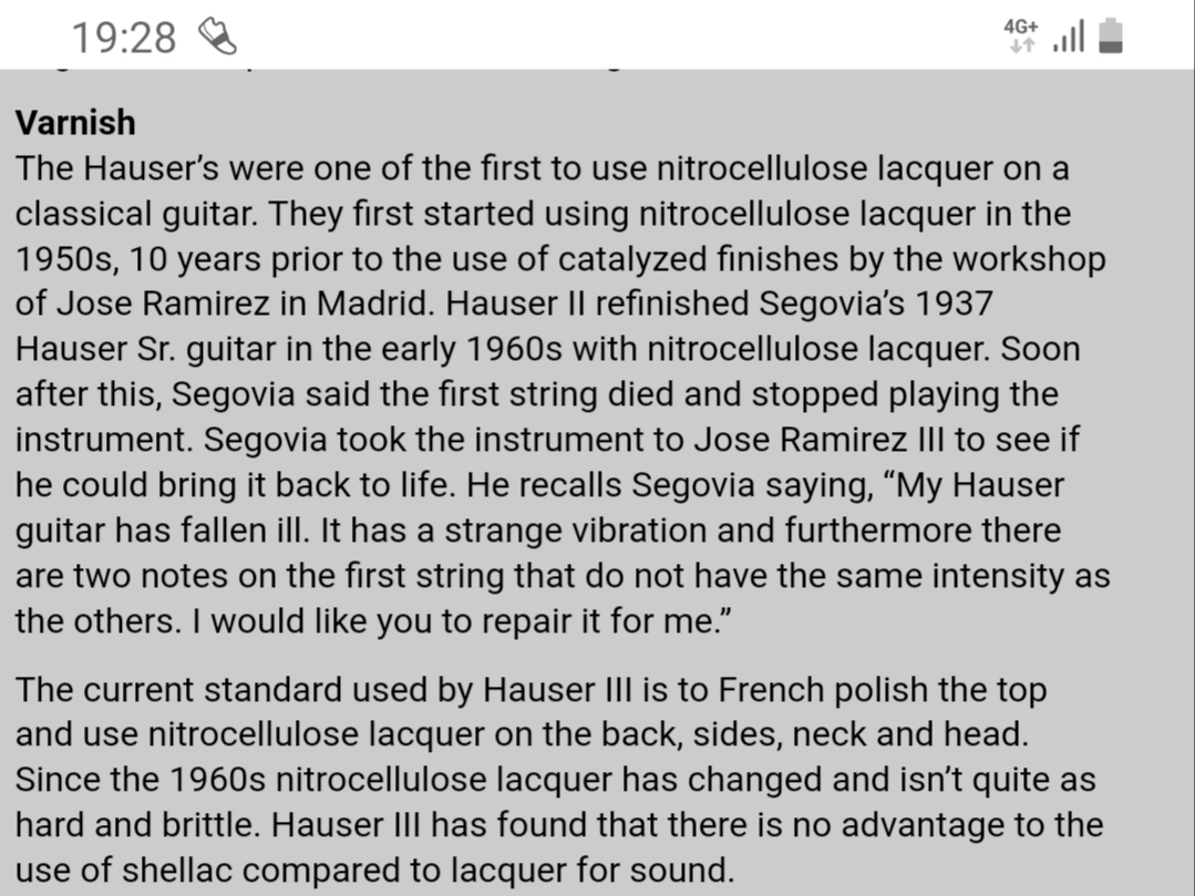

Διάβασα αυτό το άρθρο που αναφέρει ότι ο χαουζερ ο 3ος κάνει όλη την κιθάρα λακα εκτός από το καπάκι που το κάνει γομαλακα. Μάλλον για ευκολία το κάνει και καλύτερο αισθητικό αποτέλεσμα.. Δεν υποστηρίζει ότι έχει καλύτερο ηχητικό αποτέλεσμα. Το μόνο που λέει ότι δεν βλέπει διαφορά με ένα φινίρισμα όλο γομαλακα..

Αυτή την ηχητική διαφορά θα την καταλάβεις αν ακουσεις το ίδιο όργανο με διαφορετικά βερνίκια . Ο Tom Bills περιγράφει μια στιγμή που άλλαξε οριστικά το φινίρισμα μόνο με γομαλακα . Είχε φτιαξει μια κιθάρα και ήταν έτοιμος να την στείλει στον πελάτη . Όταν την έβαζε στη θήκη είδε μια ατέλεια στο φινίρισμα . Κιθάρα των 20.000 δεν την πουλάς με ατέλεια . Οπότε ετριψε όλη την κιθάρα και την πέρασε γομαλακα . Μέχρι τότε έβαφε με πιστολι . Μπουμ ! Άλλο όργανο . Ήταν σαν επιφωτιση . Από τότε μόνο γομαλακα .
Από την άλλη έχω δει και άλλους που υποστηρίζουν ότι δεν βλέπουν ηχητικη διάφορα . Εγώ πιστεύω ότι έχει να κάνει με το πόσο σκληρό είναι ένα βερνίκι . Λίγα χέρια μπάλα νιτρου δεν νομίζω ότι κάνουν διαφορά από την γομαλακα . Αν το πλακώσεις με πολυουρεθάνης , ε πιστεύω ότι πνίγεις το ξύλο . Απλά  η γομαλακα έχει μια καταπληκτική ικανότητα επιδιόρθωσης χωρίς να χρειάζεται να βάψεις ολη την επιφάνεια ξανά .
