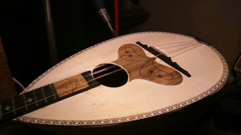

Κάτι κάνω κι εγώ, χθες τελείωσα με το σεταρισμα.  [ Invalid Attachment ]

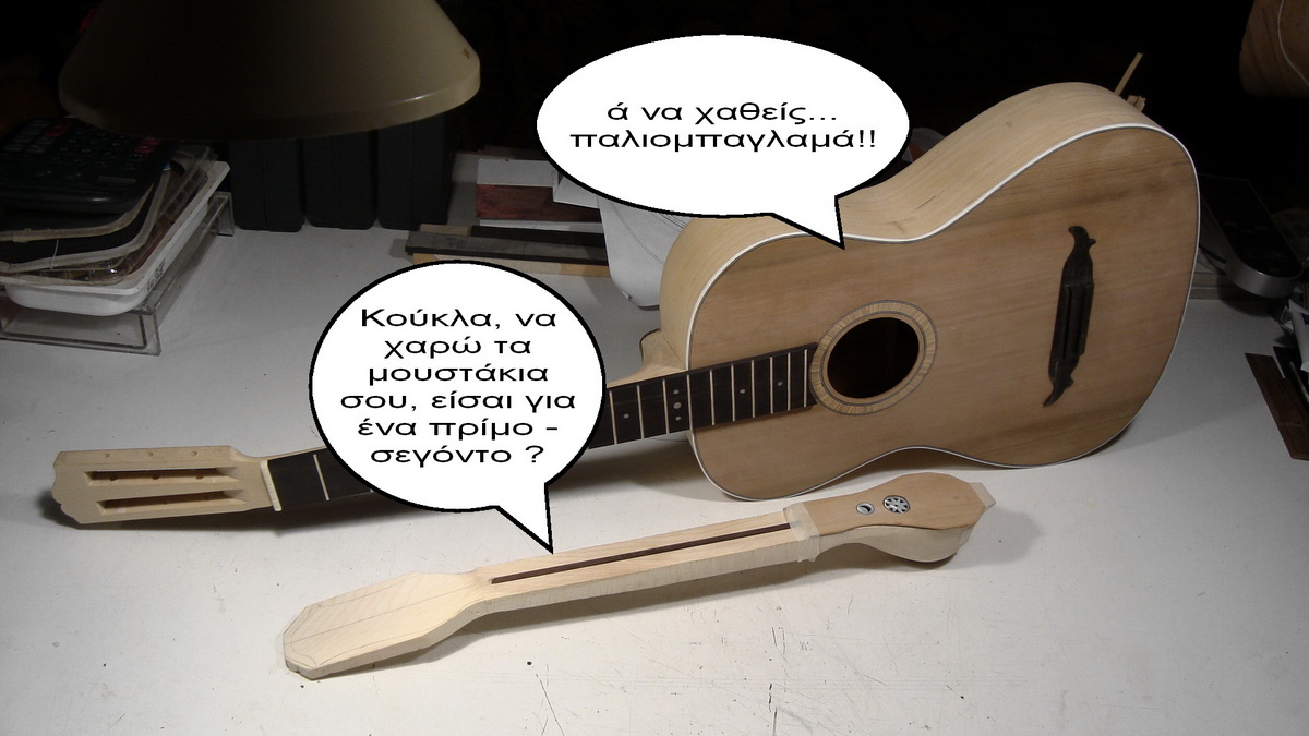

"ο μείραξ και ο μύσταξ"
         - ή -
το μειράκιον και η μυστακοφόρος κόρη
Κούκλα με μουστάκια και τον απορρίπτει τον μπαγλαμά? Μπά! Κόλπα του κάνει!!!  :-*
Απ: Φωτογραφίες και Βίντεο από Εργαστήρια : Ιανουάριος 2017
« Απάντηση #84 στις: Ιανουαρίου 23, 2017, 11:41:59 πμ »
"τσάκω έναν καφέ και το κομπολόϊ"  ;D ;D ;D ;D ;D
Δημήτρη διάβασα ότι σου άρεσε ο ήχος πολύ! τι οπλισμό έχεις κάνει ?
αν δεν κάνω λάθος, πρώτη φορά βλέπω την τρύπα (αλλά και τον καβαλάρη) τόσο πίσω...

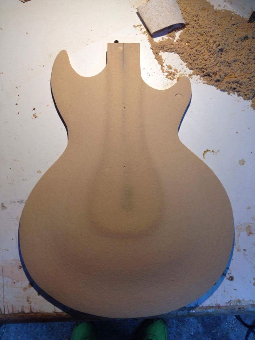

Εγώ είπα να πιάσω ενα κιτ για les paul που είχα αγοράσει. Κόλλησα το μπράτσο μετα κόπων και βασάνων (είχε πολλά κενά και δεν ταιριάζαν καθόλου καλά σώμα - μπράτσο), έβαψα το σωμα μπλέ (η θάλασσα κοντά ειναι) μπροστά  και το πίσω μέρος στο χρώμα της καρυδιάς. Πέρασα ένα χέρι σιλερ με πινέλο, αλλα καθώς φαίνεται θα χρειαστεί κι αλλο...
Μερικες φωτογραφίες....
Μάνο είναι το πρώτο μπουζούκι που φτιάχνω και πραγματικά ο ήχος μου άρεσε τόσο πολύ που με δυσκολία θα το δώσω τελικά.. Όσον αφορά τον οπλισμο αντέγραψα τα σχέδια του Ν.Φρονιμοπουλου από την ανακατασκευή του μπουζουκιου του Κ.Γκελη. Όσο για την τρύπα και τον καβαλαρη, δεν ξέρω αν φταίει η φώτο ή έκανα κάποιο λάθος, μέτρησα το σκάφος από τακο σε τακο και ακολούθησα τη λογική του 1/3. Παράλληλα έκανα επαλήθευση με τα σχέδια και τις φωτογραφίες του Φρονιμοπουλου και είδα ότι οι αποστάσεις ταιριάζουν. Μόλις τελειώσω θα κάνω κανονική παρουσίαση, μιας και το όργανο έχει μικρή κλίμακα και φαρδιά ταστιερα και φοβόμουν για το αποτέλεσμα. Ελπίζω να μην το χαλάσω τώρα στο τέλος με τα βερνικια..
