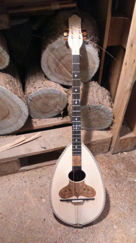

Κάτι κάνω κι εγώ, χθες τελείωσα με το σεταρισμα.  [ Invalid Attachment ]
Η όψη αυτού του οργάνου μου χαρίζει κάτι από την ευπρέπεια, την ανθρωπιά και τη λαϊκή αρχοντιά που έχει ο μπαμπάς του.
Θα περιμένω να το ακούσω. Αν μου δώσει και η φωνή του , ότι μου χάρισε και η όψη του ... και παρ όλα αυτά το έχεις για να το δώσεις ...
Ενα θα πω. Φύλαξε σχέδια, μετρήσεις, σημειώσεις κλπ για να φτιάξεις ένα ίδιο και καλύτερο για σένα !

Να σαι καλά Ιωσήφ! Έχω ξεκινήσει ήδη το δεύτερο..

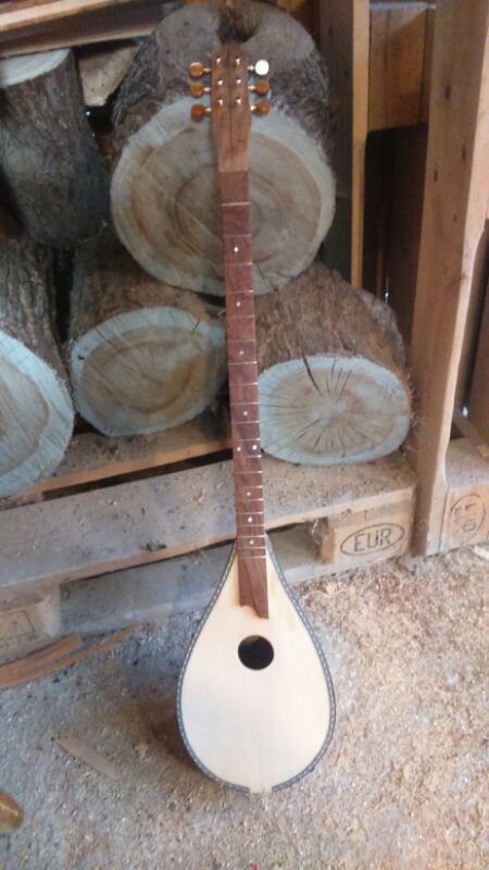

Πριν τα βερνικια.. Τώρα αρχίζουν τα προβλήματα!

καλά τελειώματα Δημήτρη, ανυπομονώ να το ακούσω....

Ωραίος Δημήτρη !
Παραγωγικός, έχεις πάρει φόρα. Αυτό το μισοτελειωμένο που στέκεται εκεί μπροστά από τα κούτσουρα, είναι τζουράς ; μικρό μπουζούκι ;
Οτι και ναναι, καλά τελειώματα, ωραίες παρέες και γλυκειές πενιές !

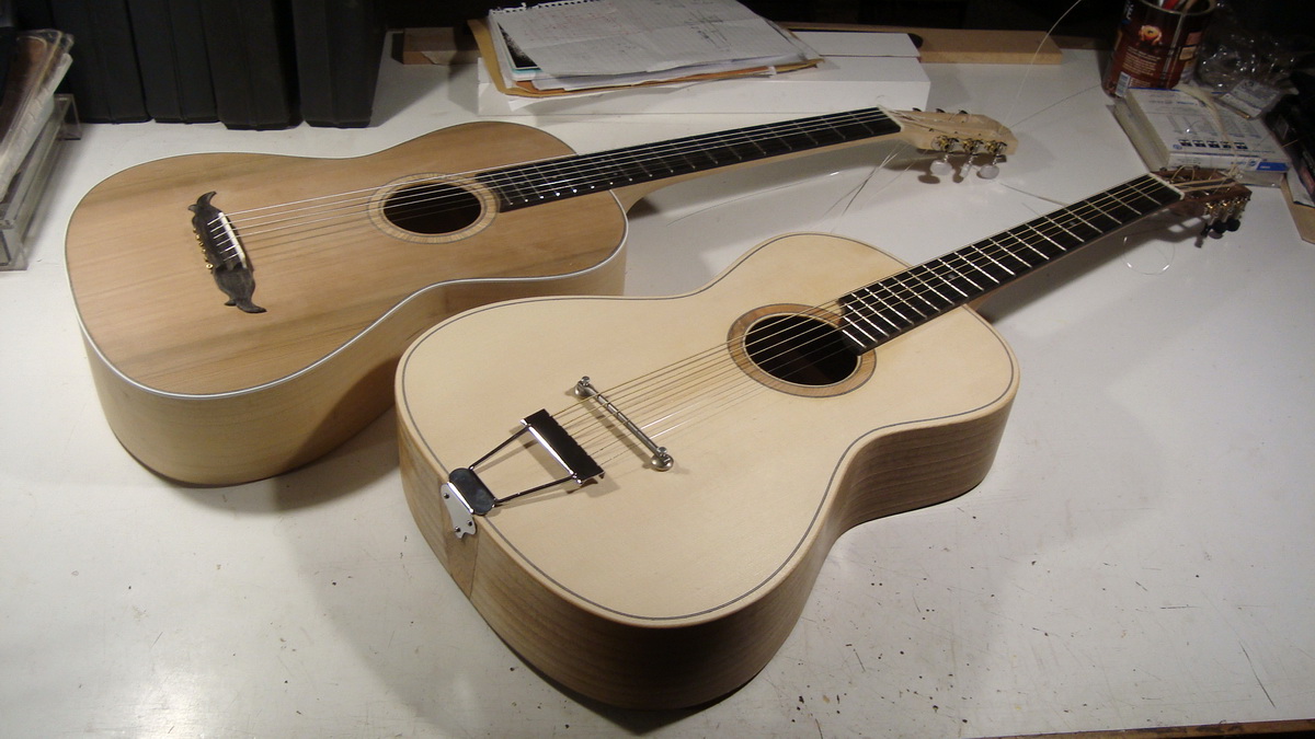

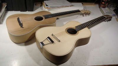

παραγωγικότατος, Δημήτρη, όντως!
... εγώ έχω διλήμματα:
"απ' την Κική και την Κοκό ποιά να διαλέξω"...
Αυτή με το ελάτινο καπάκι φοράει phosphor bronze (μ΄αυτές παίζει και με τον μεταλλικό καβαλάρη επιτέλους!) κι αυτή με τα μουστάκια φοράει silk & steel, και στις δύο τα σετ είναι 11άρια
κι ένα περίεργο βιντεάκι (συρραφή), συγχωρέστε μου τα ατοπήματα (χάνω τον ρυθμό, χάνω τις χορδές, παίζω "τζούφιες" κτλ.), αλλά ΔΕΝ ΠΑΙΖΩ ΚΙΘΑΡΑ...  >:(
! No longer available
... θα κάνω και παρουσίαση "κανονική" όταν βρεθώ με κάποιον κιθαρίστα κανονικό, εγώ είμαι "γιαλαντζί" (σαν τα ντολμαδάκια χωρίς κιμά  ;D )

Μανο ομορφιες! Ποιες οι διαφορες στα καμαρια μεταξυ τους; Στο οτι η μια τραβαει το καπακι, ενω η αλλη το παταει με τις χορδες.

Ναι φυσικά, αυτή είναι μια βασική διαφορά.
Και οι δυο έχουν καμάρια τύπου "σκάλας", αλλά με διαφορές γενικά και στις διαστάσεις και στην τοποθέτηση. Η κυριότερη είναι ότι τα καμάρια εκατέρωθεν του κολλητού καβαλάρη (κέδρινο καπάκι) απέχουν περίπου το ίδιο απ αυτόν (μετρημένα στον άξονα, αλλά το ένα είναι λοξό) ενώ σ' αυτήν με το ελάτινο καπάκι το πάνω καμάρι (προς την τρύπα) είναι παράλληλο και πολύ κοντά στον καβαλάρη (13 χλστ. αν θυμάμαι καλά, αντιγραφή από ένα Γερμανικό κιθαρόνι του μεσοπολέμου).

Μπράβο Μάνο!! πολύ όμορφες και οι δύο!!
........και το μοντάζ εξαιρετικό!!! {celebrate004} {celebrate007}

Μπράβο Μάνο ! Κούκλες είναι και οι δυο !
( κάποιο σχόλιο για τον ήχο τους ; Αν  ... όπως  ... και όποτε θέλεις ; )

ε μα γι αυτό έβαλα το βίντεο, για να κρίνει ο καθένας... εμένα μ΄αρέσουν και οι δύο (... "θα πέσει να σε πλακώσει"  ;D ).
Για ρεμπέτικα μάλλον θα προτιμούσα την μουστακαλού - όχι όμως επειδή είναι κέδρινο το καπάκι (αυτό δεν μου πολυάρεσε), αλλά επειδή μου φαίνεται να έχει πιο πολύ "ατάκα" σε σχέση με αυτήν με τον κολυμπητό καβαλάρη που κάπως απλώνει και στρογγυλεύει ο ήχος, Αμερικανίζει λιγάκι...
(χρειάζομαι τον Στέλιο {music026} για να γράψει "επιστημονικά" αυτά που θέλω να πω  και δεν τα καταφέρνω).
Από την άλλη ο κολυμπητός έχει χαρακτήρα και "πετάει τον ήχο έξω" (είναι και έλατος το καπάκι και με τον καιρό θα στρώσει, ενώ ο κέδρος όχι και πολύ περισσότερο), τον μεταλλικό καβαλάρη δεν χορταίνω να τον κοιτάζω και νομίζω ότι στα χέρια κάποιου που ξέρει να εκμεταλλευτεί τον χαρακτήρα της θα ακουστεί επίσης καλά - σίγουρα καλύτερα από μένα.

Ειλικρινά ευχαριστώ πολύ για την προσωπική σου γνώμη !
Νομίζω ότι οι πιο πολλοί, ή έστω, αρκετοί από εμάς εδώ, καταλαβαίνουμε ότι το "πακέτο" ( παίκτης, όργανο, τρόπος παιξίματος , μουσικό είδος ... ) είναι ατομικό, πολύ ιδιαίτερο και αρκετά δύσκολο να περιγραφεί με λόγια .  Να μαστε καλά, να ακούμε, να χαιρόμαστε, να σημειώνουμε, να μαθαίνουμε !

Μάνο και οι δύο είναι υπέροχες αλλά δεν θα κρατηθώ. Από αυτό που άκουσα το έλατο με έφτιαξε πολύ σαν ήχος.
