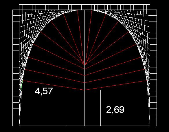

Φίλε Δημήτρη, ότι και να πω είναι λίγο.  8) Κουκλί είναι το άτιμο !!!!!!!!!!!!!!  :) Τελειωσε, έγραψες είσαι καλλιτεχνάρα !!!!! Μπράβο και πάλι μπράβο. 'Οσον αφορά στην δυσκολία που αντιμετώπισες στην σύγκλιση των ντουγιών στον πίσω τάκο, σύμφωνα με τους υπολογισμούς θα έπρεπε να είναι όπως στο σχέδιο.  Έχω την εντύπωση ότι χρησιμοποιόντας τριπλό φιλέτο, η συνολική επιφάνεια που κατέλαβε η κάθε ντούγια στο σημείο σύγκλισης ήταν μεγαλύτερο από αυτό που της αντιστοιχούσε. Επομένως έπρεπε να μεταφερθεί η μύτη λίγο πιο ψηλά.

Χρησιμοποιησα διπλο φιλετο. Δεν ειχα προβλημα στη συγκλιση στο πισω μερος. Το προβλημα που συναντησα ειναι το εξης. Οπως γνωριζουμε ολοι μια δουγα πρεπει σε μια ισια επιφανεια να ακουμπαει
παντου και να μην υπαρχει κανενα κενο. Κανοντας την δουγα στην κολαντζα μυτη ειδικα στα πιο αποτομα σημεια δεν καταφερνα να εχω μια δουγα που να ακουμπαει παντου σε μια ισια επιφανεια!
Αυτο το προβλημα λυνεται κανοντας πισω τις δουγιες πιο πλατιες!!
Εγω τις εκανα συμφωνα με το σχεδιο που αναρτησες εντελως μυτερες δηλαδη λιγοτερο και απο χιλιοστο. Αν τις εκανα 2-3 χιλιοστα δεν θα ειχα κανενα προβλημα!
