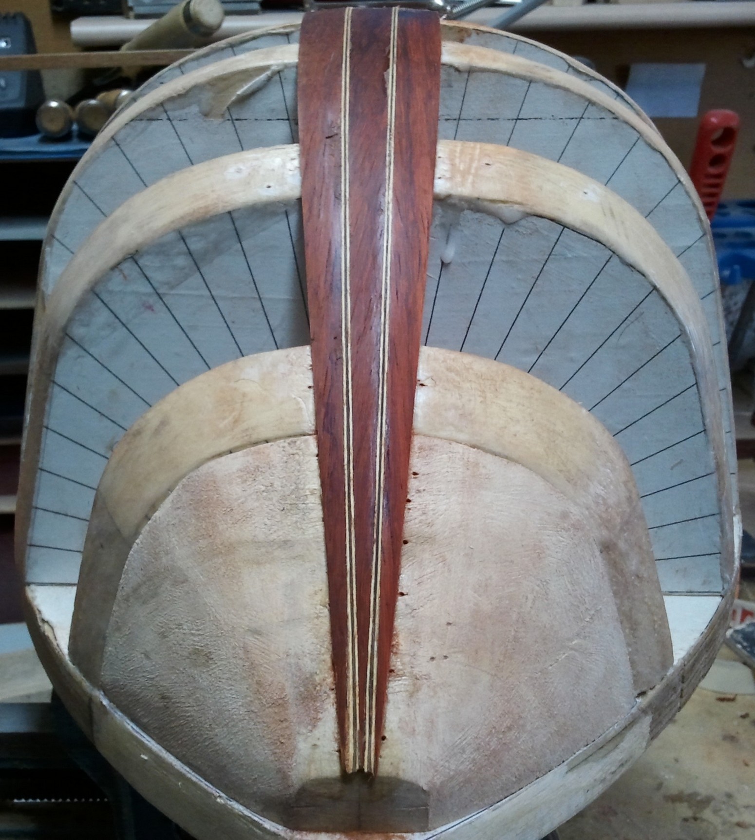

Δημήτρη συγχαρητήρια είναι εξαιρετικό θεωρώ οτι τα διπλά φιλέτα θα σε δυσκόλεψαν ιδιαίτερα
Απ: Σκαφος μπαγλαμα με δουγιες
« Απάντηση #21 στις: Νοεμβρίου 25, 2011, 02:57:10 μμ »
Σας ευχαριστω!
Οχι τα διπλα φιλετα ηταν ευκολα. Ειχα κολησει τους καπλαμαδες
με ασπρη ξυλοκολα και μετα εκοβα το φιλετο!
Τα λυγιζα πρωτα και μετα τα κολαγα!

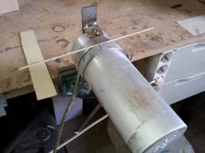

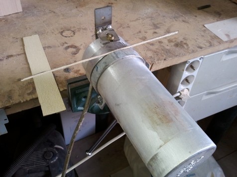

Καλημερα παιδια! Το σκαφακι δεν θα γινει οργανο ακομα!
Εχω ξεκινησει σκαφος τριχορδο με ξυλο παντουκ! Ενα ξυλο πολυ σκληρο και δυσκολοδουλευτο!
Εχω στην κατοχη μου δυο τετραχορδα και ηρθε η στιγμη να αποκτησω το πρωτο μου τριχορδο!
Τελειοποιησα το καλουπι και το περασα δυο χερια βερνικι και κερι οπως μας ειπε ο chris!
Οπως φαινεται αναμεσα στις δουγιες τοποθετω τριπλο φιλετο!
Υπαρχει δυσκολια γιατι το παχος του τριπλου φιλετου ειναι 1,6mm και συν το παχος της δουγας
που την κανω κατι λιγοτερο απο χιλιοστο θα χωρεσουν με δυσκολια στην ακρη του τακου!
Πρεπει να μεινει και χωρος για τα πλαιναρια! Θα το κανω 19 δουγιες!
