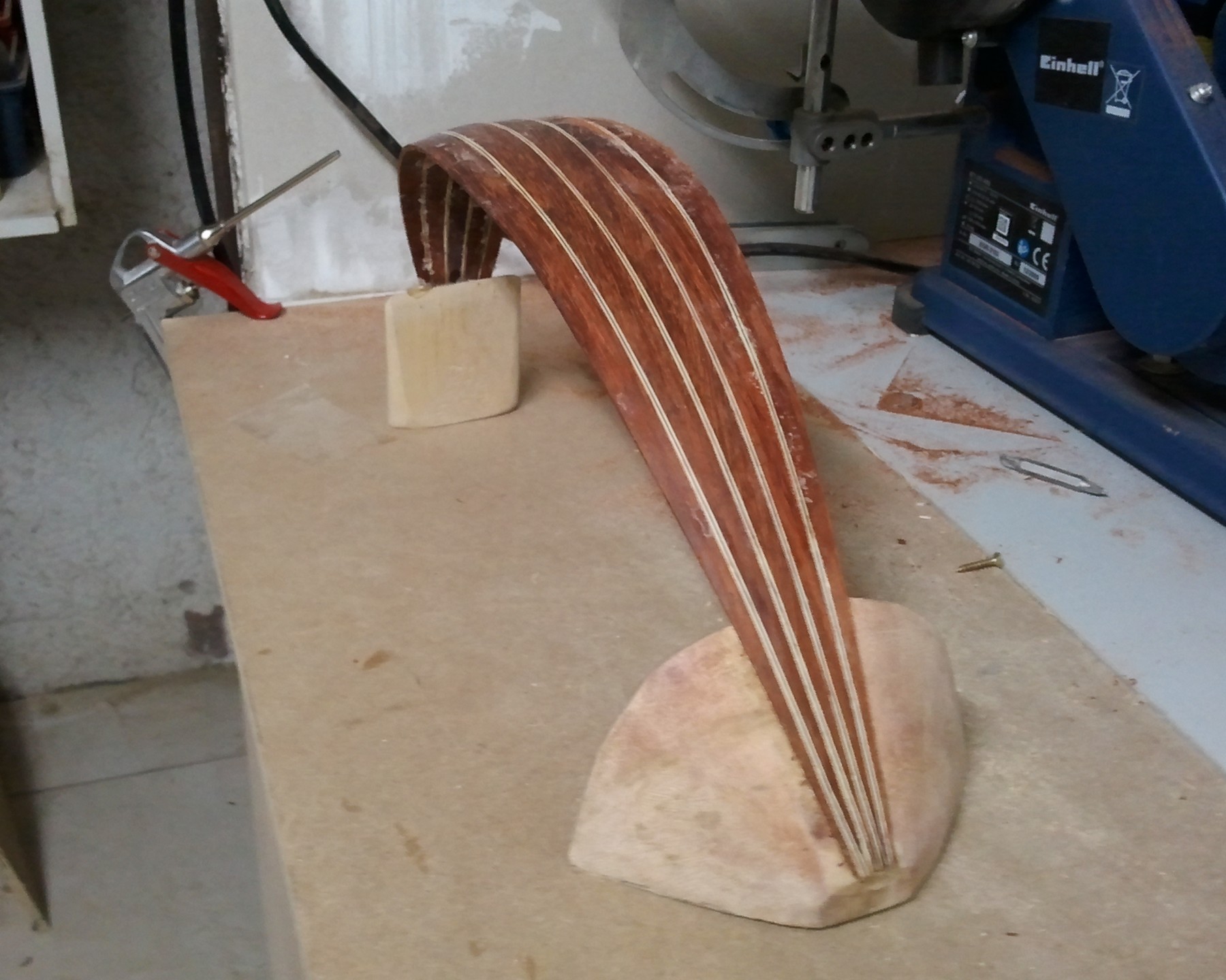

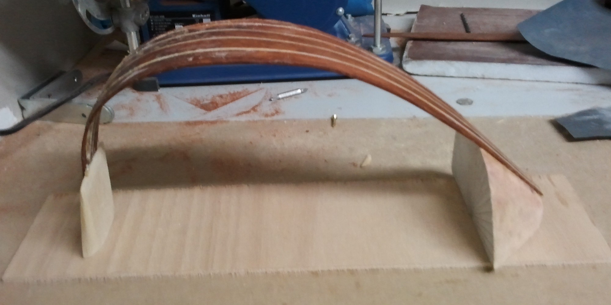

Συνηθιζω σε καποιο σημειο να βγαζω το σκαφος απο το καλουπι για να μην εχω απροοπτα!
Μερικες φωτο με το σκαφος εξω απο το καλουπι!!
Τα υπολοιπα οταν τελειωσει με το καλο!
