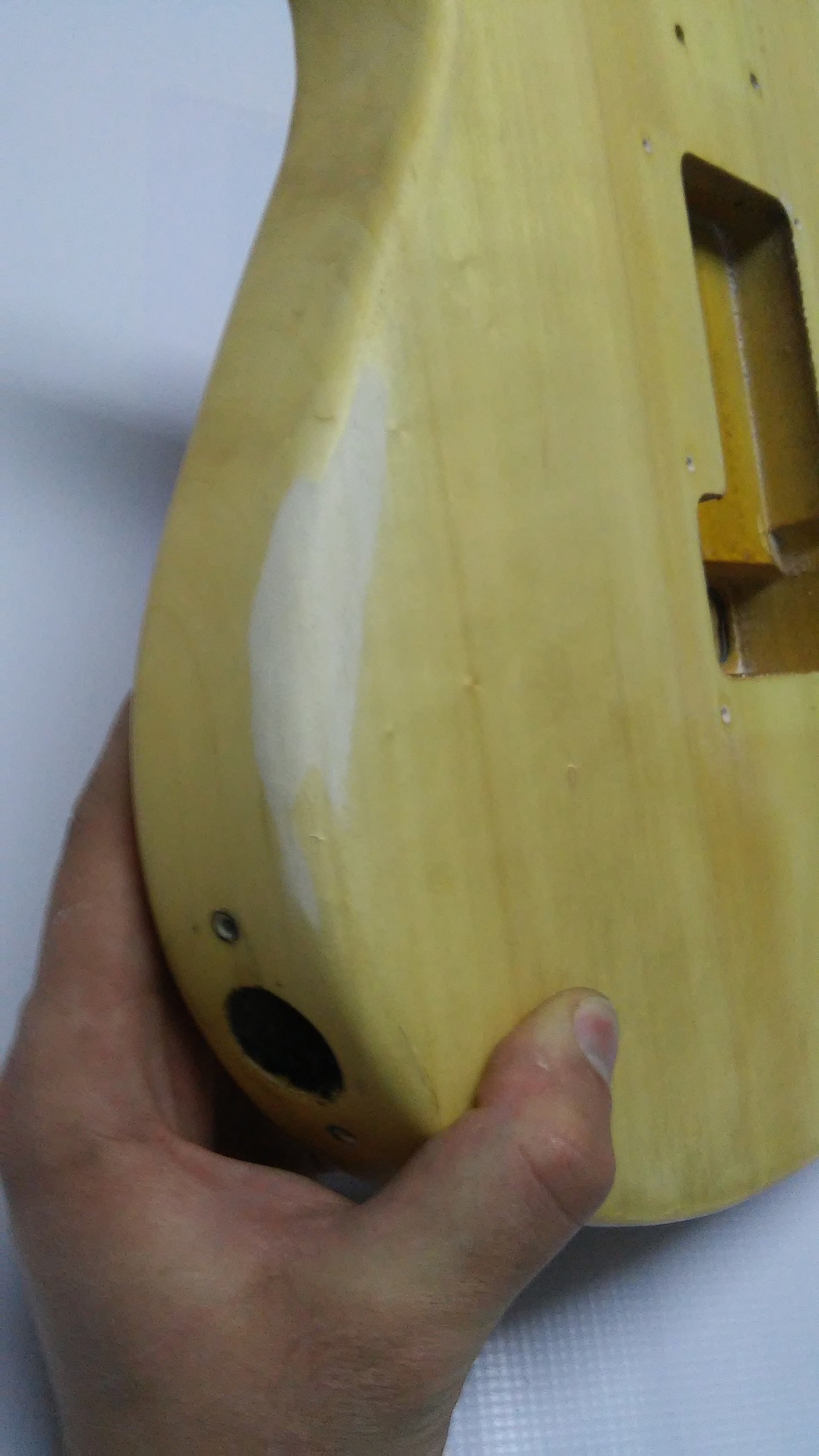

     Το ονομα μου Θεοδόσης , και έχω μια κιθάρα, δώρο του πατέρα μου, από τα εφηβικά μου χρόνια(15 περίπου πάνε). Είναι μια Hohner Revelation RTS. Τα τελευταία 5-6 χρόνια η κιθάρα ήταν στη θήκη της και πριν 3 εβδομάδες που μου ήρθε να τη βγάλω , να δω τι κάνει,
δεν χάρηκα και τόσο πολύ. Οι μαγνήτες, και όλα τα ηλεκτρονικά είχαν σκουριάσει εντελώς , (εκτος απο τα χρωμιομένα μέρη που είχαν απλα βρώμα). Επίσης υπήρχαν μέρη χτυπημένα και είχε γίνει ζημιά στο βερνίκι.
     Δεν είμαι κιθαρίστας , απλά γρατζουνάω καμια συγχορδία που και που οποτε μου ρθει και είπα να αρχίσω να τη φτιάχνω μια και είναι δώρο οπως προείπα.Επίσης Να με συγχωρέσετε μόνο διότι δεν ξέρω καλά τις ορολογίες. Η κιθάρα αυτή τη στιγμή είναι αποσυναρμολογημένη. Τα μεταλλικά μέρη τα καθαρίζω σιγά σιγά.  Το σώμα της κιθαρας σκέφτηκα να το ξαναβάψω σε κάτι πιο φυσικό μιας και ήταν βαμμενο με το κλασσικό μαυρο - πορτοκαλο - κοκκινο - κιτρινο sunburst. Χρησιμοποίησα τη μέθοδο του πιστολιού θερμού αέρα και όντων ήταν εύκολη η αφαίρεση. Μόνο που... με την ξυστρα σε κάποια σημεία έφαγα το πανω πανω ξύλο , το οποίο στα χαρακτηριστικά της κιθάρας λέει basswood (τίλια?).

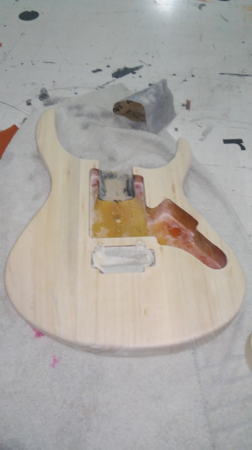

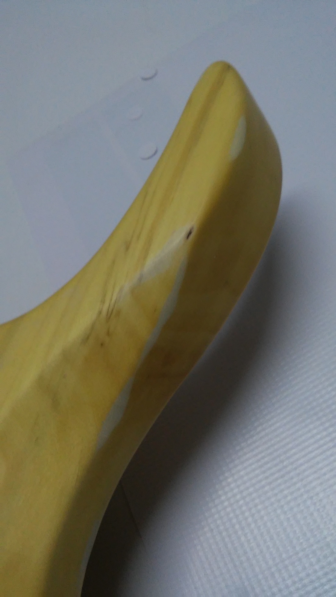

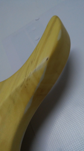

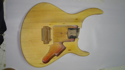

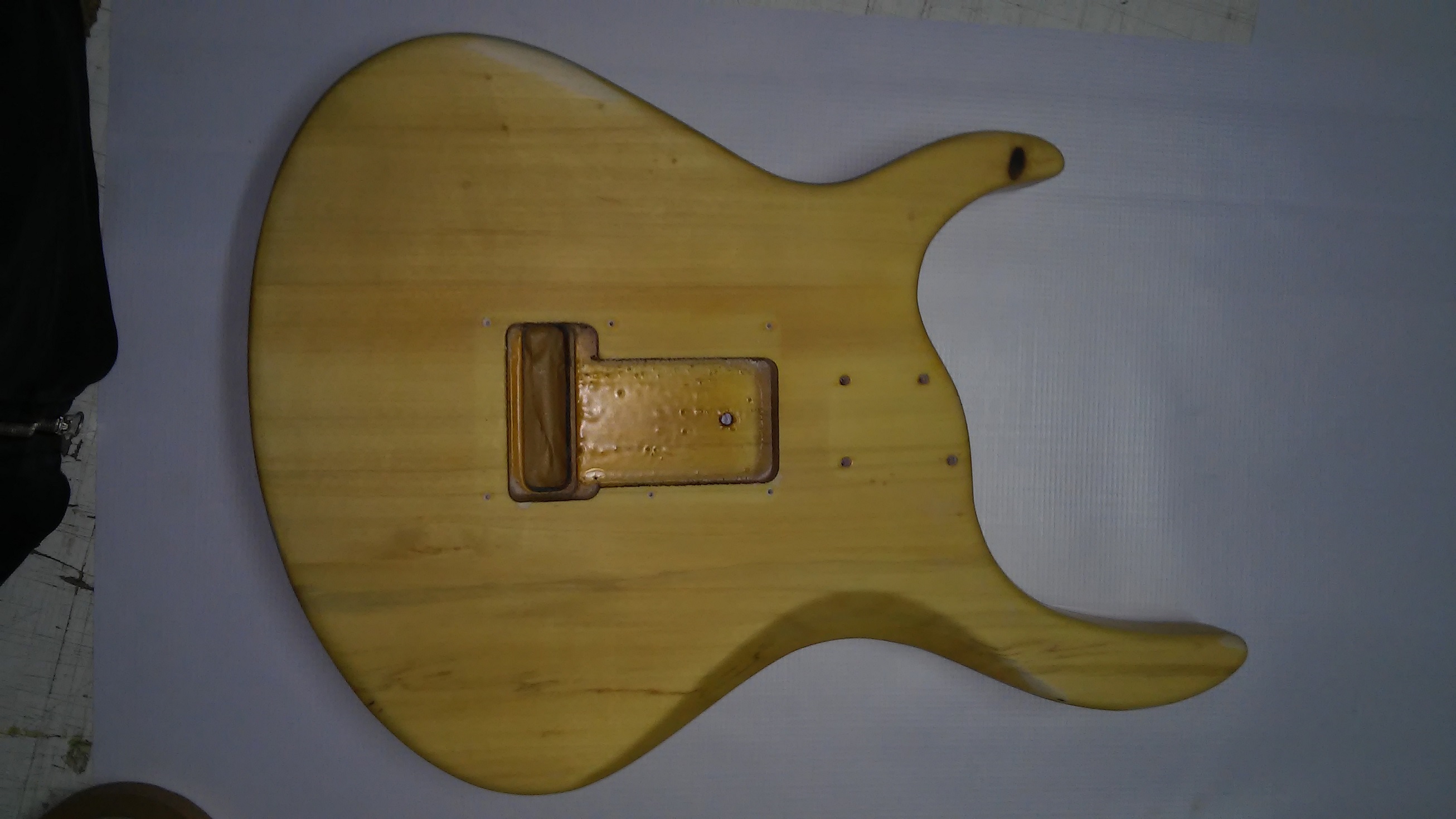

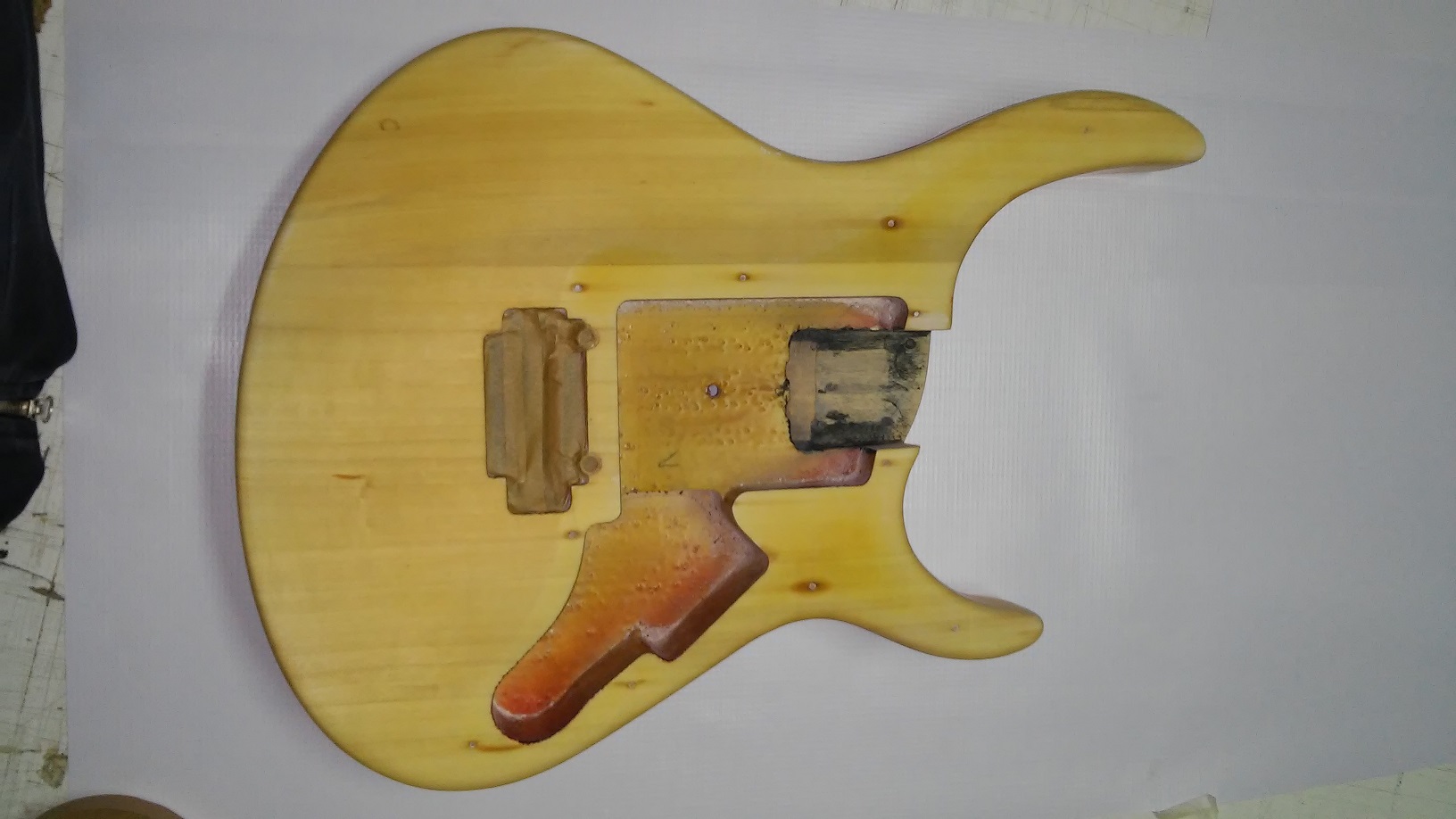

Η κιθάρα τώρα είναι κάπως έτσι αφου αφαίρεσα με γυαλόχαρτο και τα απομεινάρια χρώματος

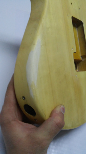

Η ιδέα του στόκου για καποιο λόγο δεν μου αρεσε να γεμίσω τις "πληγές" που έκανα και με το τριβείο και ένα ψιλο γυαλόχαρτο έφαγα το ξύλο μέχρι να γίνει και πάλι λείο και όμορφο. Μονο που ... το χρώμα εσωτερικά είναι λευκότερο και δείχνει κάπως έτσι.
Μπορώ να κάνω κάτι ώστε να γίνει και πάλι ομοιόμορφος ο χρωματισμός , πριν προχωρήσω παρακάτω με το βάψιμο;
Επίσης, όταν αφαίρεσα το βερνίκι με τον τροπο που ειπα, το ξύλο ήταν λείο αρκετά. Χρειάζεται πάλι τρίψιμο με πιο χοντρό γυαλοχαρτο;
Και τέλος το ξύλο είναι φυσιολογικό να είναι τόσο κιτρινο ή το νορμαλ του είναι το λευκό που ... ανέσκαψα.

« Απάντηση #1 στις: Νοεμβρίου 23, 2016, 08:13:29 μμ »
θεοδοση καλως μας ηλθες!
μονο μη πεις οτι δουλευεις και στη μοιραρακη... {celebrate015}
θα σου πουνε σιγουρα οι ηλεκτρικοι (βλ. νασος-θανος και σια...)
αν βρεξεις (βαλε σαλιο και τριψε...) το ασπρο ερχεται ιδιο με το αλλο;(σκουραινει και γινεται κιτρινε;)
αν ναι, τοτε οκ προχωρας στα λουστρα.
αλλιως (θα υποθεσω οτι το κιτρινο χρωμα θα ειναι κανενα σιλερ ή καποιο εμποτισμου)
και αν ημουν στην θεση σου, εγω θα εκανα ενα απο τα δυο:
1) χρωματισμος ενα χερι εμποτισμου μονο στα ασπρα μερη + 1 χερι ολο
ή 2) (και προτιμωμενο) ξυσιμο να γινουν ολα ρεαλ μαδριτης.
...και μετα λουστρα...

« Απάντηση #3 στις: Νοεμβρίου 24, 2016, 07:31:20 πμ »
εννοω με ξυστρα οσο μπορεις, και μετα με γυαλοχαρτα. (ξεκινωντας π.χ. απο 100, φτανοντας στα 320-400, και μετα το λουστρο)
υπαρχει και διαβρωτικο χρωματων, αλλα μαλλον αυτο που εχει μεινει (κιτρινε) δεν εχει φιλμ για να βγει (ειναι ποτισμενο μεσα το ξυλο), οποτε δεν θα κανει.
εμποτισμου θα εβαζα κατι σαν το βιβεξυλ http://www.vivechrom.gr/xrwmosuntheseis#tab_varnishes (εχει και πολυ περισσοτερες αποχρωσεις απο το γουντστεν) και δεν σχηματιζει φιλμ. αυτα που ανεφερες ειναι βερνικια που εχουν χρωμα μεσα, και σχηματιζουν εστω και λιγου παχους φιλμ.
αλλα: καλυτερα επαναλαμβανω να παιδευτεις με το ξυσιμο παρα με τα χρωματα, που πρεπει να εχεις κανει πολλα μπαλωματα πιο πριν για να το καταφερεις (για να γινει ομοιοχρωμη), γιατι πρεπει να φερεις το ασπρο στο ιδιο περιπου κιτρινο, και μετα να το κανεις ενα χερι ολο οποτε θα γινει ακομη πιο κιτρινο, αν το εχεις με ενα μονο χερι στα ασπρα, παλι μπαλωματα θα φαινονται (γιατι και την πιο κοντινη αποχρωση να διαλεξεις, παλι δεν θα ειναι ιδια)
και απο την στιγμη που σου αρεσει το τρουοϊλ (φανταστικο φινιρισμα-φυσικο) κανε το.
επισης και τα χρηματα θα ειναι λιγοτερα.
Απ: Περί ηλεκτρικής κιθάρας
« Απάντηση #4 στις: Νοεμβρίου 24, 2016, 07:46:24 πμ »
Καλημέρα και από εμένα.
Το κίτρινο φιλμ είναι σηλερ.Αφού το αφαίρεσες από ορισμένα σημεία είναι μονόδρομος να το ξύσεις όλο από την επιφάνεια αν δουλέψεις με εμποτοσμού χρώμα μετά.
Το σηλερ δημιουργει φιλμ πάνω στο ξύλο και έτσι το εμποτισμού δεν θα εισχωρήσει στα νερά του ξύλου.
Οπότε η σειρά τώρα είναι ξύσιμο-τρίψιμο-εμποτισμός-tru oil.
Αν αντί για tru oil χρησιμοποιήσεις κάποιο βερνίκι νιτρο ή πολυουρεθάνης θα πρέπει μετά τον εμποτισμό να ρίξεις πάλι σήλερ για να κλείσεις τους πόρους του ξύλου.

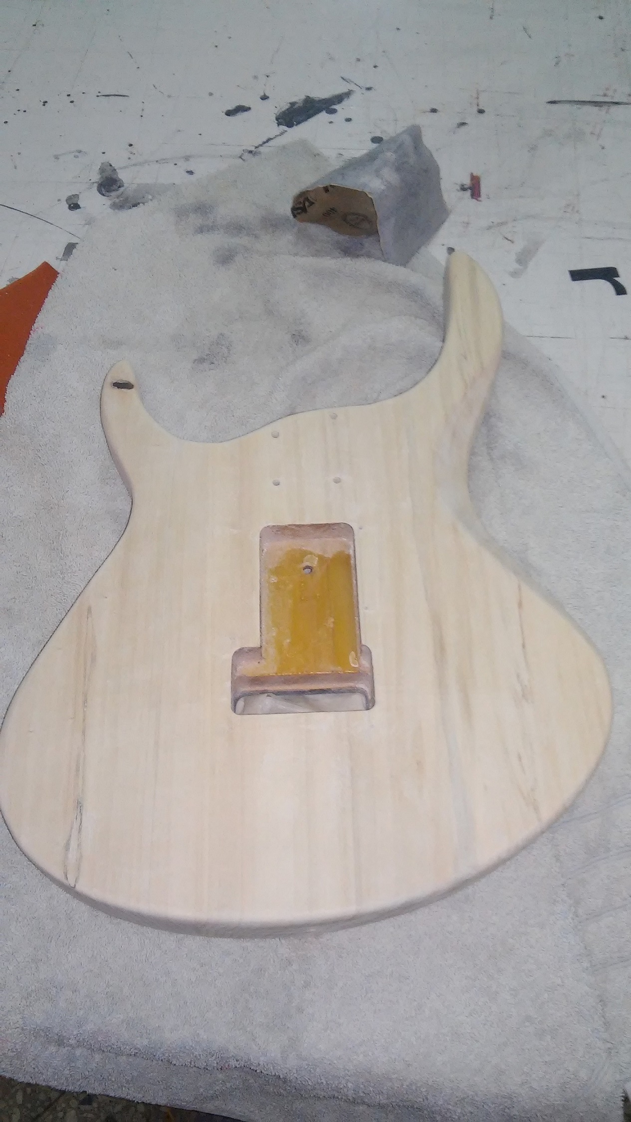

Καλησπέρα και πάλι.

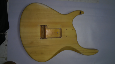

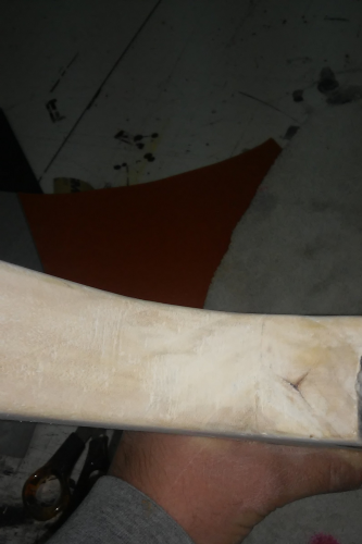

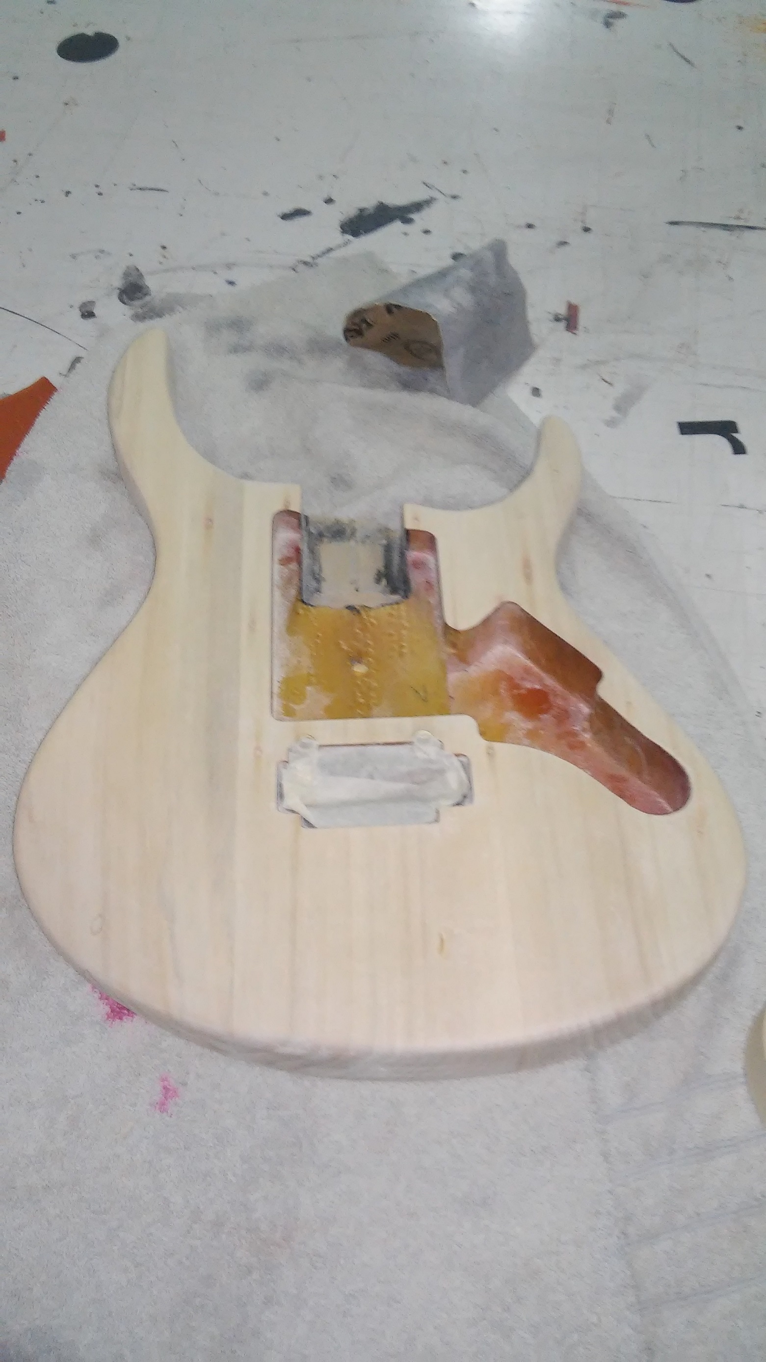

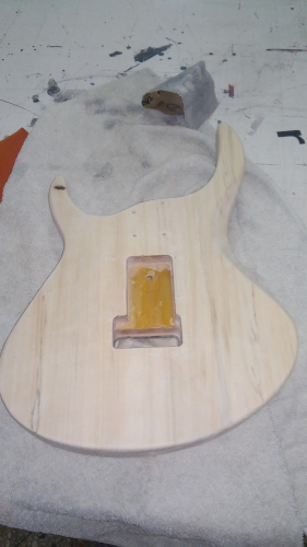

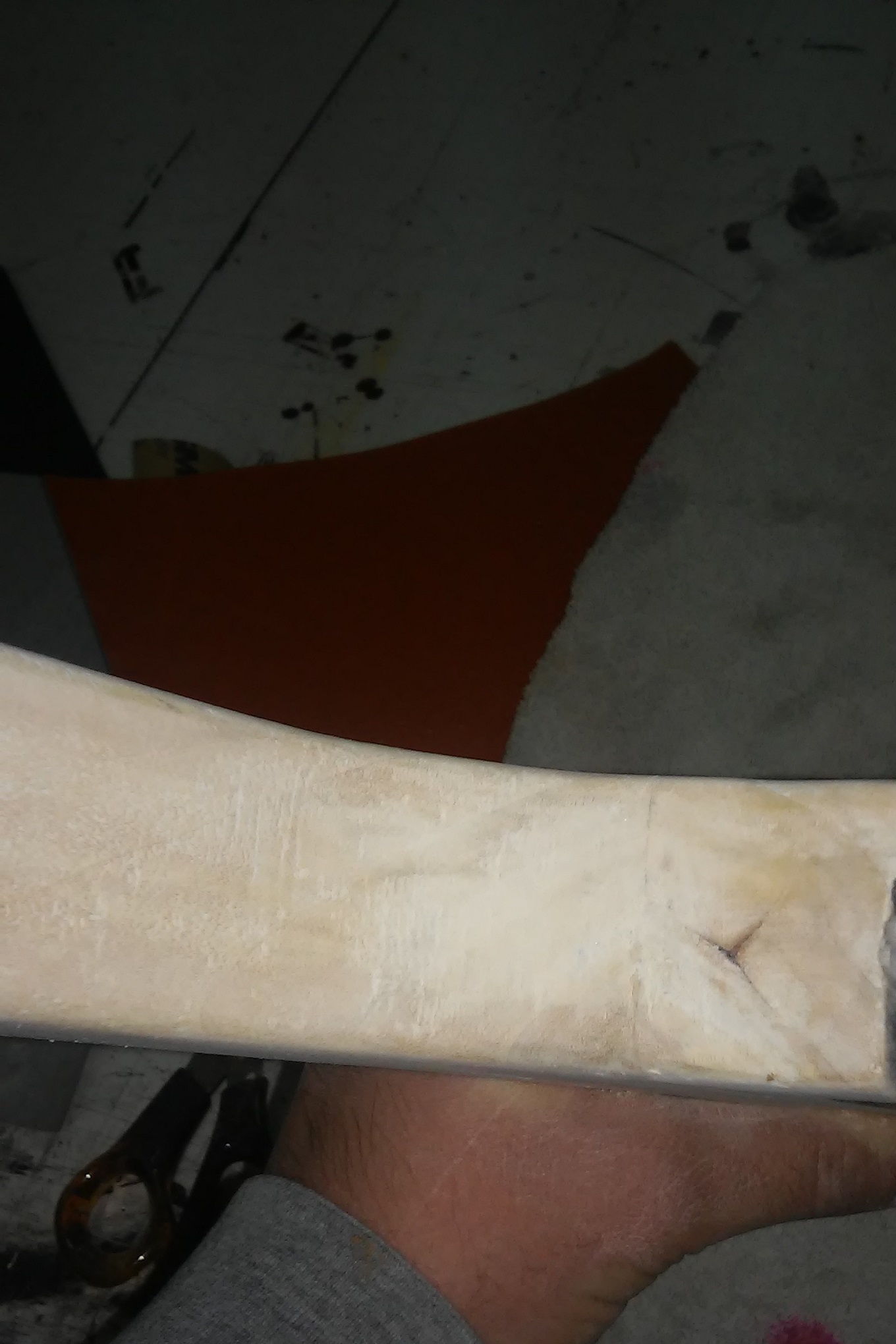

Αφού στη Ροδο χαϊρι δε βρηκα με τις ξυστρες, τις παραγγειλα απο ενα skroutzομαγαζο και μετά απο πολλές ώρες ξύσιμο και υπομονή άσπρισε η κιθάρα.
Ξεκίνησα μετά με γυαλόχαρτο 120 και ανέβηκα μέχρι 320. Σε μερικα σημεια ομως, μου φαινεται οτι τριβοταν η σκονη που εβγαινε πιο πριν και εχει αφησει σαν ενα ψιλο στρωμα λιγο πιο λευκο και ενιαιο απο το ξυλο; Καμια συμβουλή  πως να το χειριστω αυτο;
Δε ξερω αν διακρινεται στη φωτο. [ Invalid Attachment ]

« Απάντηση #14 στις: Δεκεμβρίου 11, 2016, 11:25:30 πμ »
Καλημέρα! Απ'ότι φαίνεται στη φωτο, εχει μείνει η σκόνη μέσα στις χαρακιές από τα χοντρότερα γυαλόχαρτα. Όπου βλέπεις τέτοια σημεία, επανέλαβε το τρίψιμο με τα χοντρά, σταδιακά, μέχρι να φυγουν αυτές οι χαρακιές! Όταν βάλεις κάσια,ή ότι άλλο εμποτισμού, αυτά τα σημεία θα τονισθούν περισσότερο.
Για μένα πάντως μέχρι να πέσει το χρώμα, δεν υπάρχει λόγος να το πας πέρα από το 240-280.
Good luck!
