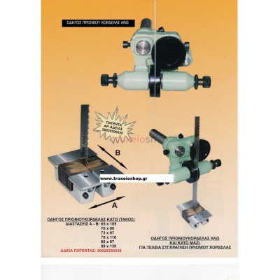

Φίλε πέρα απο αυτό που βρήκες,  κοντά σου βρίσκονται  :http://sadimac.com/el/work/band-saw-600mm-291682/
http://www.rafael.gr/
http://www.mekanika-hellas.gr/products.php?page=1&id=104&cat_id=58&parent_id=2
http://www.nikolaidismachines.com/index.php?lang=el
οι τρεις τελευταίοι εκτός ότι φτιάχνουν μηχανήματα , έχουν και μεταχειρισμένα , ρώτησε  τους όλους  δεν χάνεις και τίποτα . Πάρε όμως τηλέφωνο , γιατί μπορεί να έχουν και να μην είναι  ανανεωμένη η ιστοσελίδα τους.
Όταν και όπου βρεις με το καλό, (προαιρετικά γιατί έχει κάποιο κόστος ) πάρε κι αυτό στην φωτογραφία ,  ή ζήτησε το εξ' αρχής για να μην παιδεύεσαι με τις ρυθμίσεις ,  πίστεψε με όμως  αξίζει τα λεφτά του .
Καλή επιτυχία στην αγορά που θα κάνετε , είτε καινούριου  είτε μεταχειρισμένου!

Mary το καθε τι εχει θετικά αλλα και αρνητικά οπωτε ζυγίζεις και βλέπεις ποια θα ειναι η απόφαση σου, επισεις όπως ειπε και πιο πάνω ο φιλος μας Τάσος Μπόζτακας στην ίδια αξία περνεις πλήρως ανακατασκευασμένο μηχάνημα, αρα εδω κερδίζεις διότι περνεις πιο στιβαρό μηχάνημα, επισεις ο οδηγός που έδηξε ο George1973 ειναι οτι καλυτερο υπαρχη ασε που οι περισσότερη συνάδελφοι τον εχουν το μηχανισμό οπωτε μπορει να βρεις τέτοια κορδέλα και να μην χρειάστη να βάλεις, όλες οι μικρές στον επάνω οδηγό έχουν μικρά ρουλεμαν και κατω πλαστικό τάκο ενώ εδω βλέπεις οτι ειναι αλουμινίου με υποδοχή για ξύλινη σφίνα να μην χαλάει την κορδέλα, όσο για την μεταφορά θα ερθεις σε επαφή με καποιο πρακτορείο και πολυ ευκολα θα την παρεις, φυσικά κατανοώ καθε φόβο σου οπωτε συνέχισε όπως θες απλα ειμαι σίγουρος οτι μετά θα παρεις και μια κορδέλα με αντίβαρο, με το καλο οτι παρεις και θα χαρούμε ολοι στην κοινότητα για την απόκτηση του εργαλείου που θες.

εχω αυτο ακριβως της φωτογραφιας  και ειναι το καλυτερο για ρυθμιση. Δεν ηξερα οτι ο Ραφαηλιδης εχει ακομα την εταιρια..................
