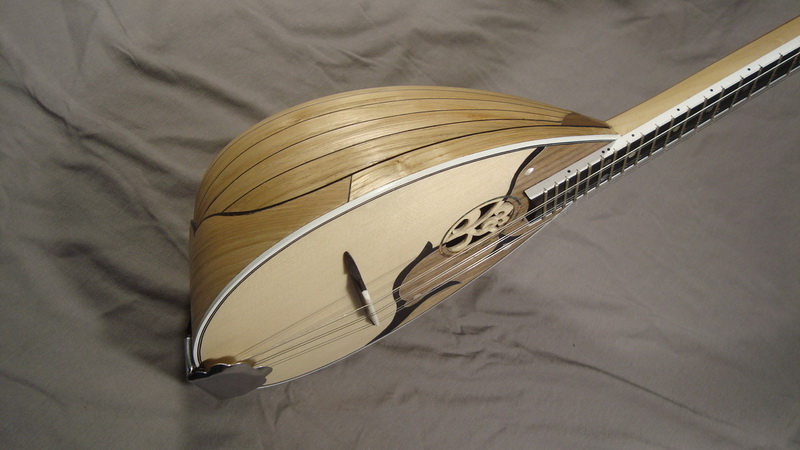

γιωργο με τι κολλας τις ταινιες στο σκαφος και ειναι τοσο καθαρο?αραιωμενη ψαροκολλα?ωραιο σκαφος!
Απ: Φωτογραφίες και Βίντεο από Εργαστήρια : Νοέμβριος 2016
« Απάντηση #61 στις: Νοεμβρίου 13, 2016, 09:00:36 μμ »
Με λίγο αραιωμένη ξυλόκολλα τις κολλάω (για την ακρίβεια titebond βάζω).

καθαρη δουλεια.Αντε ξεκινα τωρα να βαζεις και κανα φιλετο ενδιαμεσα
Γιώργο υπέροχο σκάφος ,συμμετρικό!!! πολύ καλή δουλειά ,Μπράβο!!! {celebrate006}
συμφωνώ με τον Κώστα για τα φιλέτα....αλλά αυτά είναι προσωπικά γούστα!!!
Καλή συνέχεια!!!

Συνήθως όταν οι δούγες είναι από ξύλα διαφορετικού χρώματος δεν βάζω φιλέτα. Όταν όμως είναι όλες οι δούγες από το ίδιο ξύλο, τότε βάζω φιλέτα για ομορφιά, όπως αυτό που είχα φτιάξει από καρυδιά:

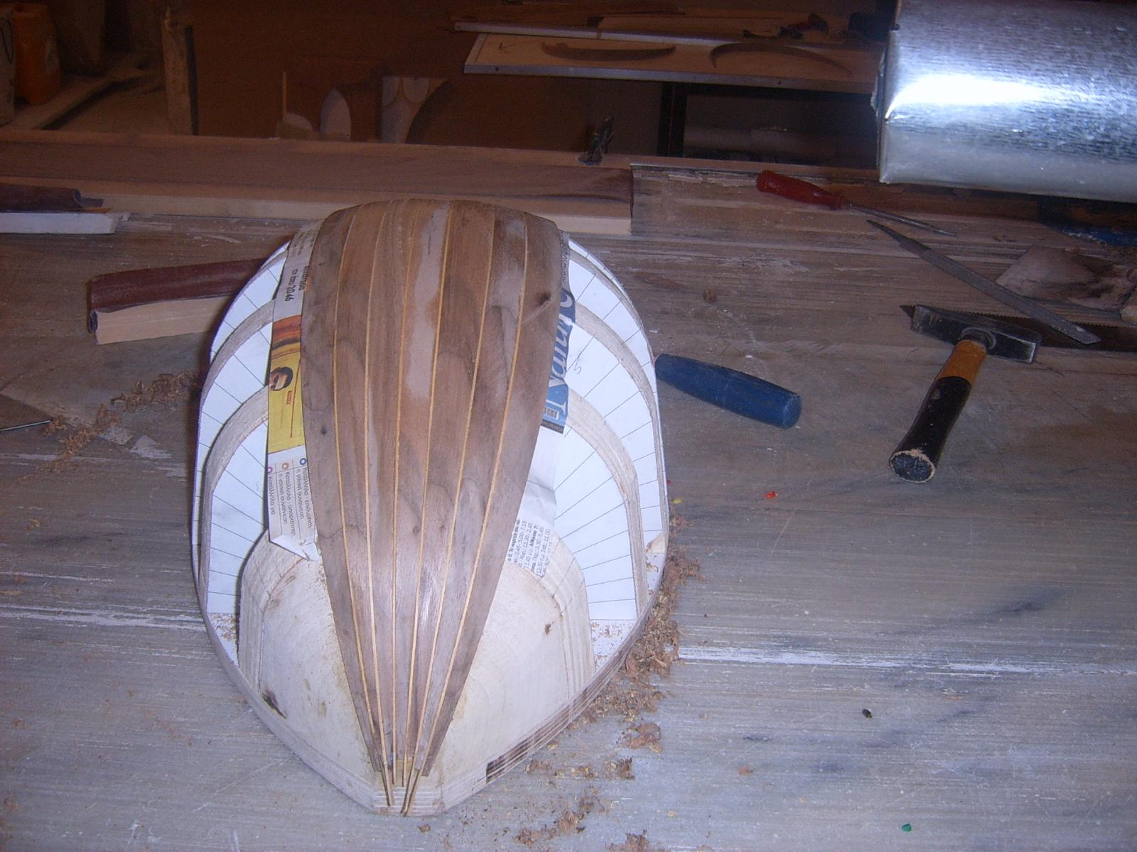

Εγώ τέλειωσα έναν τζουρά
Σκάφος από καστανιά (συγκρίσεις με τα σκάφη του Γιώργου δεν γίνονται αποδεκτές - είπαμε, ΔΕΝ ΜΕΤΡΑΩ)...
Η καστανιά ήταν από τις πέργκολες του σπιτιού, ξερή - κατάξερη κι έχω κι άλλη, αλλά δεν μου άρεσε στην επεξεργασία και μάλλον δεν θα ξανακάνω...

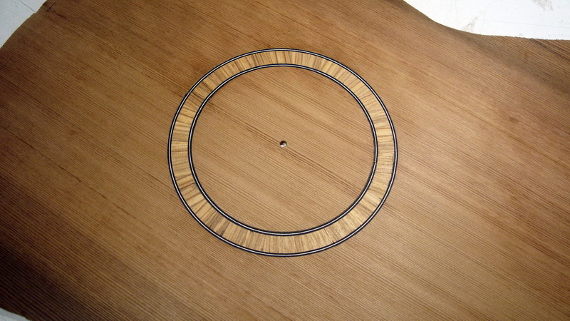

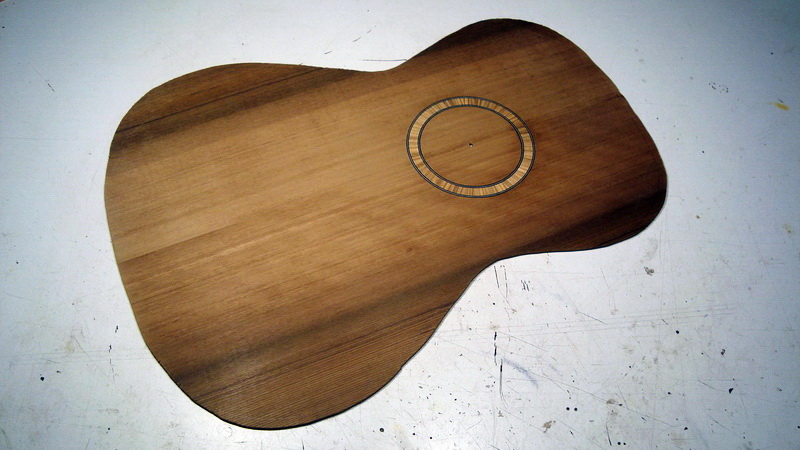

Και συγχρόνως με την resonator ξανάπιασα κι αυτήν που την είχα αφήσει στην άκρη, μη μείνει παραπονεμένη... έχει και παρέα τώρα
καπάκι (μαύρος) κέδρος - ροζέτα (καπλαμάς) ζεμπράνο

Μανο !!!οι φιγούρες σου είναι μοναδικές !!!
.....μα και να θελουμε να συγκρίνουμε ....αφού δεν φαίνεται τίποτα !!!! {celebrate018}

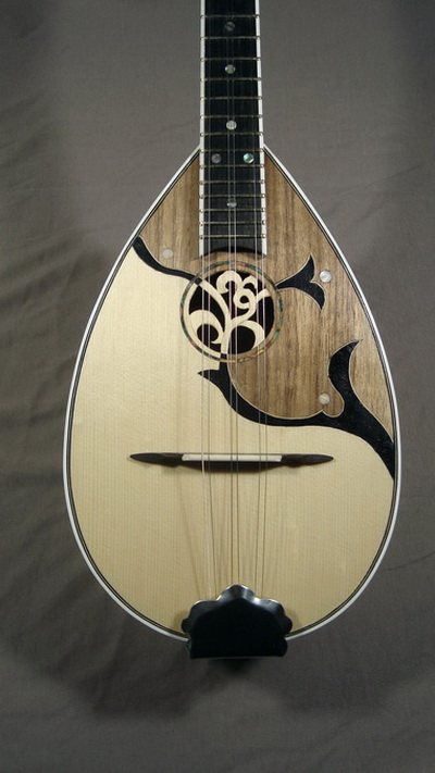

ομορφος ο τζουρας αλλα αυτο το καπακι απο κεδρο.....απ τα πιο ομορφα που εχω δει!
συμφωνώ...  δεν είναι τόσο σκούρο όσο φαίνεται στην φωτο (δυστυχώς), το έχω περάσει με νέφτι και σκούρυνε
γιατί νομίζεις ότι είναι τεράστια η γραβάτα ? (κανονικά δεν θα έπρεπε καν να φαίνεται απ΄ αυτή τη γωνία λήψης)  {celebrate018}
