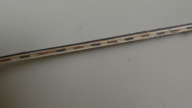

Φίλοι ὀργανοποιοί καλή σας ἡμέρα ,
Μετά ἀπό πολλοῦ καιροῦ διακοπή , ἐπανέρχομαι πάλι στήν κατασκευή τοῦ ταμπουρᾶ μέ δοξάρι .
Τελικά κατήργησα ὅσο εἶχα κατασκευάσει , τό ἔβγαλα ἀπ' τό καλούπι , γιατί , καί στραβό εἶχε γίνει , καί οἱ δοῦγες δέν εἶχαν ἴδιο φάρδος , καί τά φιλέτα ἦταν χάλια , καί τό καλούπι δέν ἦταν συμμετρικό , δέν παιζότανε !!!!!!!

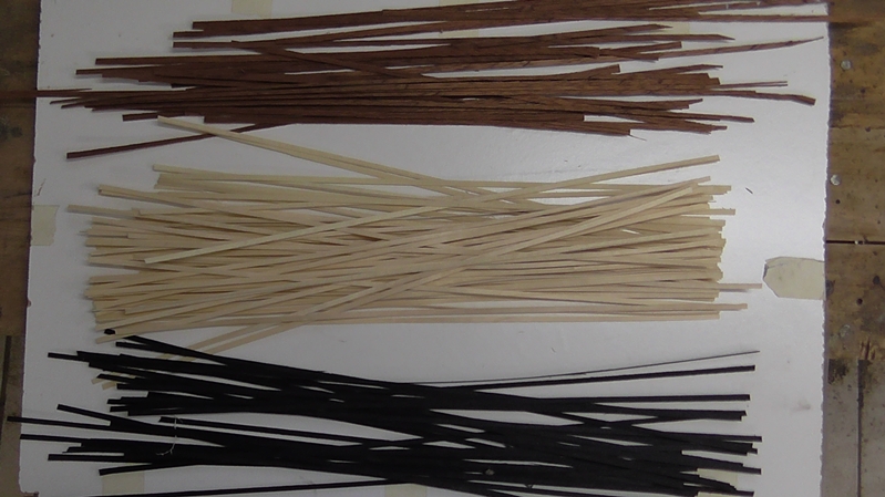

Ὅταν ἐπινόησα τό διακοσμητικό κορδόνι πού ἔδειξα πρίν λίγο καιρό , πού εἶχε 4 χιλ. πάχος , σκέφθηκα νά φτιάξω καί ἕνα λεπτότερο , ὥστε νά τό κολλῶ ἀνάμεσα σέ κάθε δύο δοῦγες , δηλαδή : δούγα κορδόνι δούγα κορδόνι ......Ἔκανα ἀρκετές δοκιμές καί κατέληξα :

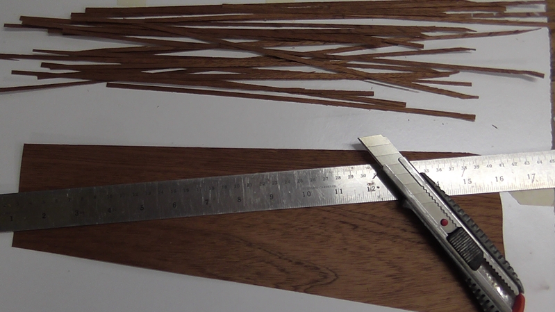

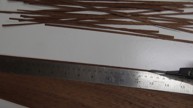

Πάνω σέ ἕνα κομμάτι καπλαμᾶ μήκους 36 ἑκ. καί φάρδους 16 ἑκ ( ὅσο ἦταν τό φύλλο πού ἀγόρασα) ( γιά τά χρώματα πού θά ἔχουν οἱ δοῦγες διάλεξα ) ἄσπρο ( σφενδάμι ) πάχους 0,6 χιλ. , κόλλησα στενές λωρίδες καπλαμᾶ πάλι πάχους 0,6 χιλ. καί μήκους 16-17 ἑκ. , πού τίς ἔκοψα μέ τήν βοήθεια μετάλλινης πήχεως ὡς ἕξῆς :
[Τίς κόλλησα τήν μία δίπλα στήν ἄλλη μέ τήν ἑξῆς σειρά : ἄσπρο ( σφενδάμι ἤ λεύκα ) - μαύρο ( βαμμένη λεὐκα νομίζω ) - ἄσπρο - καφεκόκκινο ( σαπέλι ) - ἄσπρο - μαῦρο - ἄσπρο - καφεκόκκινο κ.ο.κ. , ὥστε οἱ λωρίδες νά διασταυρώνονται μέ τίς βένες τοῦ καπλαμᾶ . Ἀφοῦ κολλῶντας ( μέ ἀδιάλυτη κόλλα , μία ἀδιάβροχη τῆς DUROSTICK ) γέμισε μέ τίς λωρίδες ὅλος ὁ καπλαμᾶς ( εἶχα καί ἕνα κομμάτι πλακάκι καί πλάκωνα ὅσες κολλοῦσα νά μήν ξεκολήσουν ) , ἅπλωσα κόλλα πάνω στίς λωρίδες καί κόλλησα ἕνα ἄλλο φύλλο ιδίων διαστάσεων καπλαμᾶ ἀπό σφενδάμι , ὥστε νά γίνη ἕνα σάντουϊτς , καί ἀπό τήν μία μόνο πλευρά τοῦ " σάντουϊτς " κόλλησα ἕνα μαῦρο καπλαμᾶ πάλι ιδίων διαστάσεων μέ τούς ἄσπρους . Ἀφοῦ τό πίεσα γιά νά κολλήση , τό τελικό του πάχος ἦταν 2,5 χιλ. Τό ἔκοψα λωρίδες φάρδους 3-4 χιλιοστά στήν μετατροπή πού ἔχω περιγράψει ( λίγο περισσότερο ἀπό τό πάχος τῆς δούγας ) καί τό κορδόνι ἔχει τήν παρακάτω μορφή :

Συγνώμη , ἀνήρτησα λάθος εἰκόνα ( αὐτή εἶναι γιά τό τέλος τοῦ προηγουμένου μηνύματος )
Ἀντί αὐτῆς τῆς εἰκόνας ( στό προηγούμενο μήνυμα ) :

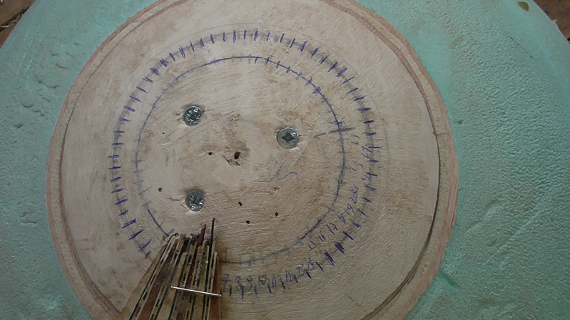

Ἔκοψα περίπου 60 κορδόνια , καί εἶχα ἀπό πρίν ἑτοιμάσει καί τό καλούπι γιά τό σκάφος τοῦ ταμπουρά ( αὐτή τή φορά τό ἔφτιαξα ἀπό φελιζόλ DOW , βάση MDF 16 χιλ. καί ἀπό πάνω ἀπό τό DOW καμπυλωτό στρόγγυλο τάκο ἀπό φλαμούρι ὅπου θά κολληθοῦν συγκλίνοντας οἱ δοῦγες , μάλιστα τό καλούπι τό " τορνίρισα " ὑποτυπωδῶς ) .
Ὑπελόγισα ποῦ θά πέση ὁ πάνω κύκλος στό φλαμουρένιο τάκο καί τόν χώρισα σέ τμήματα 5 χιλ. τό καθε ἕνα , ὥστε κάθε τμῆμα νά χωρῆ τό φάρδος τοῦ κορδονιοῦ ( 2,5 χιλ.) καί ἄλλα 2,5 χιλ. τήν ἀπόληξη τῆς δούγας ( ἡ ὁποία συνεχίζει λίγο πιό πάνω καί καταλήγει σέ μύτη ) , ἀλλά ἀφοῦ γίνη τό σκάφος , θα κοπῆ τρύπα ἐκεῖ , καί πού ἡ περίμετρός της θά ἀποτελεῖται ἀπό τμήματα 2,5 χιλ. έναλλάξ δούγα κορδόνι . Ὑπελόγισα καί χώρισα καί τήν κυκλική βάση σέ ἴσο ἀριθμό τμημάτων μέ τόν ἄνω κύκλο , ἀντιστοιχίζοντάς τα ( 63 τμήματα - δοῦγες ) .

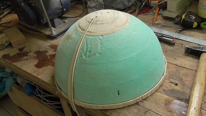

« Απάντηση #51 στις: Φεβρουαρίου 28, 2017, 04:12:53 μμ »
Για τό σκάφος διάλεξα σενδάμι μουαρέ καί ἀμυγδαλιά ( εἶχα χρόνια ἕνα κομμάτι κορμό μῆκος 40 ἑκ. καί διάμετρο 30 ἑκ , καί τό ἔκοψα δοῦγες ) .

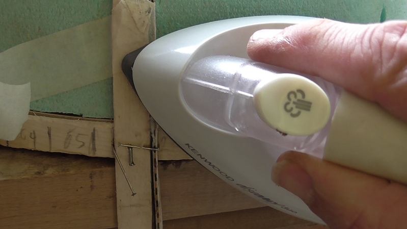

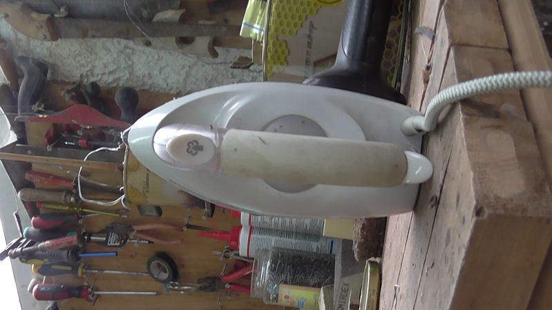

Ἐπειδή τό καλούπι ἀπό φελιζόλ δέν σηκώνει κάρφωμα παρά μόνο στήν βάση καί στήν κορυφή , ἔψαχνα τρόπο νά κολλιοῦνται οἱ δοῦγες ἀκαριαίως . Θυμήθηκα , ὅταν μάθαινα πρίν 30 τόσα χρόνια στοῦ Μπρᾶ , ὅτι κολλοῦσε τίς δοῦγες μέ πυρωμένο σίδερο , ἀλλά ἡ κόλλα καιγόταν καί μαύριζε τό σκάφος ἀπ' ἔξω ( μετά τό τρίβαμε ) . Ἡ θερμοκρασία ἤταν ἀνεξέλεγκτη καί δέν χρειάζεται τόση πολλή , ἴσα νά ἐξατμισθῆ τό νερό τῆς ψαρόκολλας καί νά παγώση . Εἶδα καί τό βιντεάκι μέ τό σάν ἠλεκτρικό σίδερο ἐργαλεῖο καί κατέληξα καί ἀγόρασα ἕνα σίδερο σιδερώματος ταξιδίου , 30 ευρώ , πού κάνει τή δουλειά μιά χαρά :
Ἡ δουλειά γίνεται καί μέ μεγάλο σίδερο ( ἄν κάποιος ἔχει κάποιο παλιό , ὄχι τῆς γυναίκας του γιατί γεμίζει ἡ πλάκα ψαρόκολλες καί ἔχει παντόφλα μετά ) , ὡς ἑξῆς ( καί στά ἀχλαδοειδῆ σκάφη ) : στερεώνουμε τίς δύο ἄκρες τῆς δούγας στό καλούπι ( ἀφοῦ ἀλείψουμε κόλλα ) , μέ τό ἕνα χέρι πιέζουμε τήν δούγα πρός τήν γειτονική της , τήν ἤδη κολλημένη , καί μέ τό ἄλλο χέρι περνοῦμε ΄τήν πλάκα τοῦ σίδερου ( στήν ἀνώτερη θερμοκρασία του ) ἀργά πάνω στήν ἔνωση . Ἡ κόλλα δέν καίγεται , καί οἱ δοῦγες κολλάνε μέ τήν ἔννοια ὅτι δέν χωρίζουν ( έκείνη τήν ὥρα ἄν τίς χωρίσουμε μέ τό χέρι μπορεῖ νά ξεκολλήσουν ) . Καλό εἶναι γιά ἕνα λεπτό νά πιέσουμε μέ τά δάχτυλα καί τῶν δύο χεριῶν τήν φρεσκοκολλημένη δούγα πρός τήν γειτονική της , σηκώνοντας ποῦ καί ποῦ κάθε δάχτυλο , γιατί , πασαλειμμένο μέ κόλλα , μπορεῖ νά κολλήση αὐτό στήν δούγα καί νά τήν ξεκολλήση ὅταν τό τραβήξουμε .

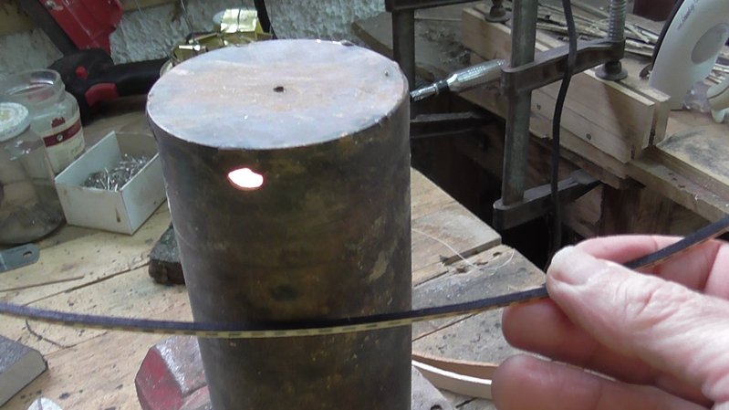

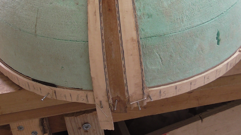

Τό κόλλημα τῶν δουγῶν στό συγκεκριμένο καλούπι ( ἀπό φελιζόλ ) μαζί μέ τό κορδόνι ἐναλλάξ , τα χαραγμένα σημάδια στήν βάση καί στήν κορυφή καί μέ τό ἀκαριαῖο κόλλημα τοῦ ἠλεκτρικοῦ σίδερου , ἦταν ἕνα παιχνίδι !!!!!! Σημειωτέον ὅτι καί τό κορδόνι "γυρίζει " εὐκολώτατα στήν " κουκουνάρα "
  • Μηνύματα: 1.571
Απ: Κατασκευή ταμπουρᾶ μέ δοξάρι ( yaylı tanbur )
« Απάντηση #53 στις: Φεβρουαρίου 28, 2017, 04:38:25 μμ »

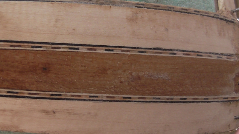

Ἰδού τό ἀποτέλεσμα :

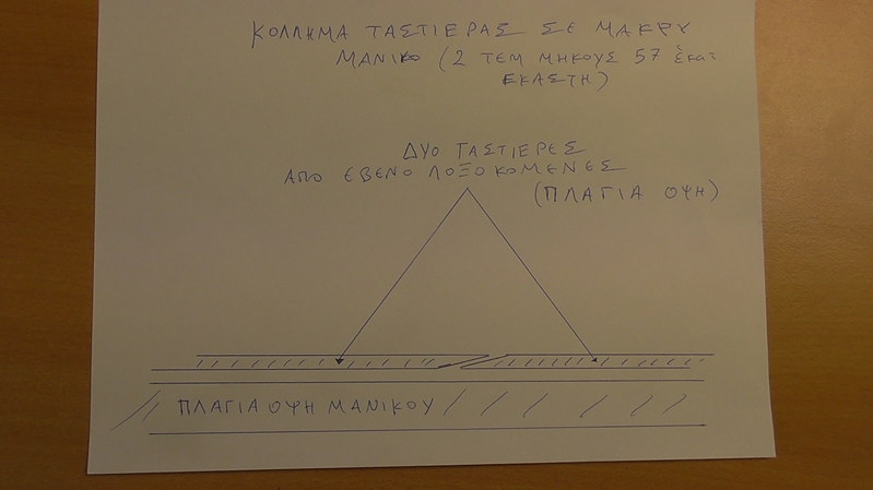

Μέ τήν κατασκευή τοῦ ὀργάνου πού φτιάχνω ( μόλις τελείωσα τό σκάφος καί σύντομα θά τό ἀναρτήσω ) , ἔχω τό ἑξῆς πρόβλημα μέ τό μανίκι καί τήν ταστιέρα :
Ἐπειδή τό μανίκι τοῦ ὀργάνου εἶναι πολύ μακρύ , δεδομένου ὅτι , μόνο ἡ κλίμακά του εἶναι 104 ἑκ. , σύν τό καράβολο ( πού εἶναι προέκταση τοῦ μανικιοῦ ) 20 - 30 ἑκ. γιά ξύλινα κλειδιά , χρειάζεται μεγάλη ταστιέρα , πού θέλω νά εἶναι ἐβένινη καί σέ τέτοιο μῆκος δέν μπορῶ νά βρῶ . Σκέφτομαι νά χρησιμοποιήσω 2 μήκη , δηλαδή 2 ταστιέρες μπουζουκιοῦ , καί νά τίς κόψω καί τοποθετήσω σύμφωνα μέ τό πιό κάτω σχῆμα :
Φυσικά οἱ τομές θά γίνουν σέ κάθετο δισκοπρίονο μέ τήν ἀμβλεία γωνία ὅσο τό δυνατόν μεγαλύτερη .
Τό πάχος τοῦ μάνικου τό κάνω συνήθως 2,5 ἑκ. στόν πάνω καβαλλάρη καἰ 3.5 ἑκ. ἐκεῖ πού ἑνώνεται μέ τό σκάφος , καί μέ τριγωνική διατομή , δηλαδή ἀρκετά χοντρό ( ἐννοεῖται μέ κόντρες , ὄχι μονοκόματο ξύλο ) ( σύν τό πάχος τῆς ταστιέρας 0,6 - 0,7 χιλ. ).
Τί γνώμη ἔχετε ; θά κρατήση τήν τάση τῶν χορδῶν αὐτός ὁ τρόπος ἐνώσεως τῶν 2 τεμαχίων τοῦ ἐβένου ;

Λάμπρο , ατυχώς δεν γνωρίζω να το αποδείξω αλλά εμένα (από ένστικτο) με ανησυχεί σοβαρά αυτή η λοξή διαμήκης σύνδεση που σκέπτεσαι να κάνεις με τις ταστιέρες
( Μακάρι να κάνω λάθος )
Να θυμίσω ότι πριν λίγες μέρες ότι ο Χρ. Σπουρδαλάκης μας είχε πεί : Ενα ξύλο, επάνω στο οποίο ασκείται μια δύναμη,  εμφανίζει τη μεγαλύτερη αντοχή του , όταν η δύναμη αυτή ασκείται κάθετα στην αξονική (εγκάρσια)επιφάνεια κοπής ...
Αρχικά θα πρότεινα να βρεις κάποιο άλλο σκληρό ξύλο μονοκόματο για τη δουλειά που θέλεις

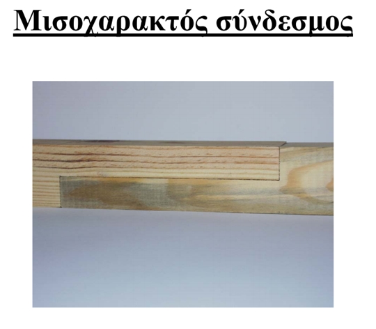

Αν πάλι επιμένεις σε δυο κομμάτια έβενο , έχοντας υπόψη και τα παραπάνω, θα πρότεινα (με ιδιαίτερη ευλάβεια) μια τέτοια σύνδεση
που τη βρήκα εδώ http://www.wfdt.teilar.gr/material/EDU_FILES/325_kathgories_syndesmwn.pdf

μεσα σε αυτην την συνδεση αν βαλουμε και καποιο ειδος καβιλιας ειναι τελειως ασφαλες...
