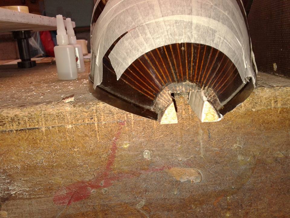

γιωργο σωστο το σκεπτικο σου αλλα ενα σωστα κατασκευασμενο μανικι δεν θα σκευρωσει και ας ειναι μεγαλυτερο,εγω περισοτερο φοβαμε τον τακο παρα το μανικι,θελει οπωσδηποτε μεγαλωμα οπως το εκανε ο ζαρκαδας

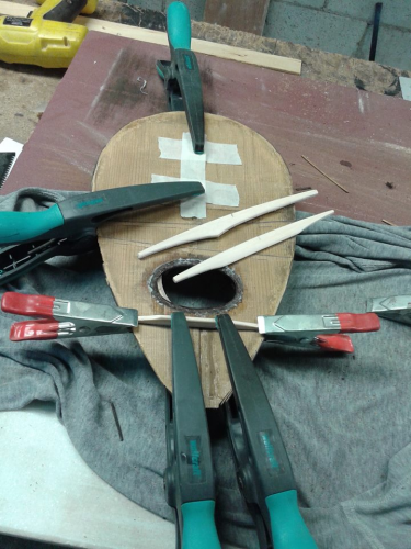

« Απάντηση #26 στις: Οκτωβρίου 26, 2016, 04:18:28 μμ »
ΕΥΧΑΡΙΣΤΩ ΚΩΣΤΗ.

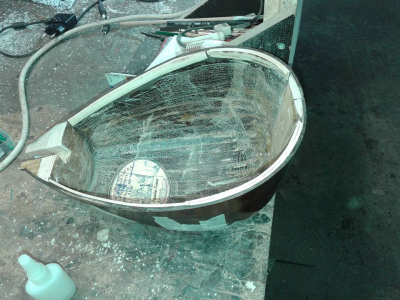

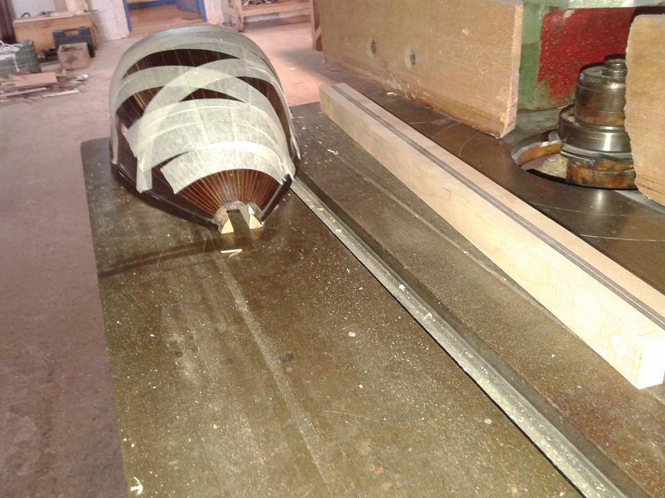

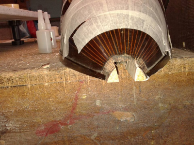

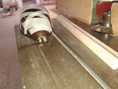

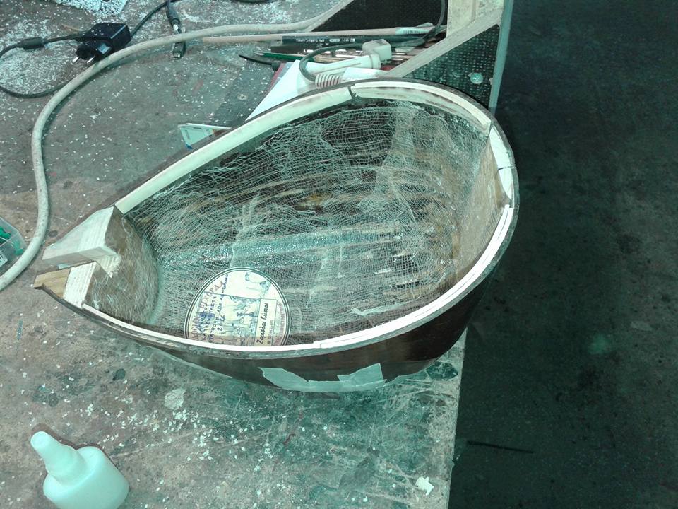

ΜΕΡΙΚΕΣ ΦΩΤΟ ΑΠΟ ΤΗΝ ΠΡΟΟΔΟ.............................
Απ: Μετατροπη απο μαντολινο σε μπουζουκι μεσοπολεμου
« Απάντηση #27 στις: Οκτωβρίου 31, 2016, 01:36:05 μμ »

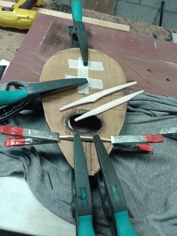

Τα καμαρια επρεπε να αντιγραφουν. Επρεπε και διοτι ειχαν αναποδα νερα, αλλα και γιατι ηταν σχισμενα -ξεκολλημενα. Εγιναν απο ελατο στις ιδιες ακριβως διαστασεις, και μπαινουν στις ιδιες ακριβως θεσεις.
« Απάντηση #28 στις: Οκτωβρίου 31, 2016, 01:45:21 μμ »
Μπράβο ρε Κώστα...   {celebrate007}
Θα τα κολλησεις με ψαρόκολλα;
« Απάντηση #29 στις: Οκτωβρίου 31, 2016, 09:51:38 μμ »
Οχι Γιωργη . Και γιατι δεν ειχα ουτε λεπι , αλλα και για πιο ευκολια.
μια χαρα ειναι η Titembont
