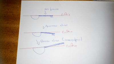

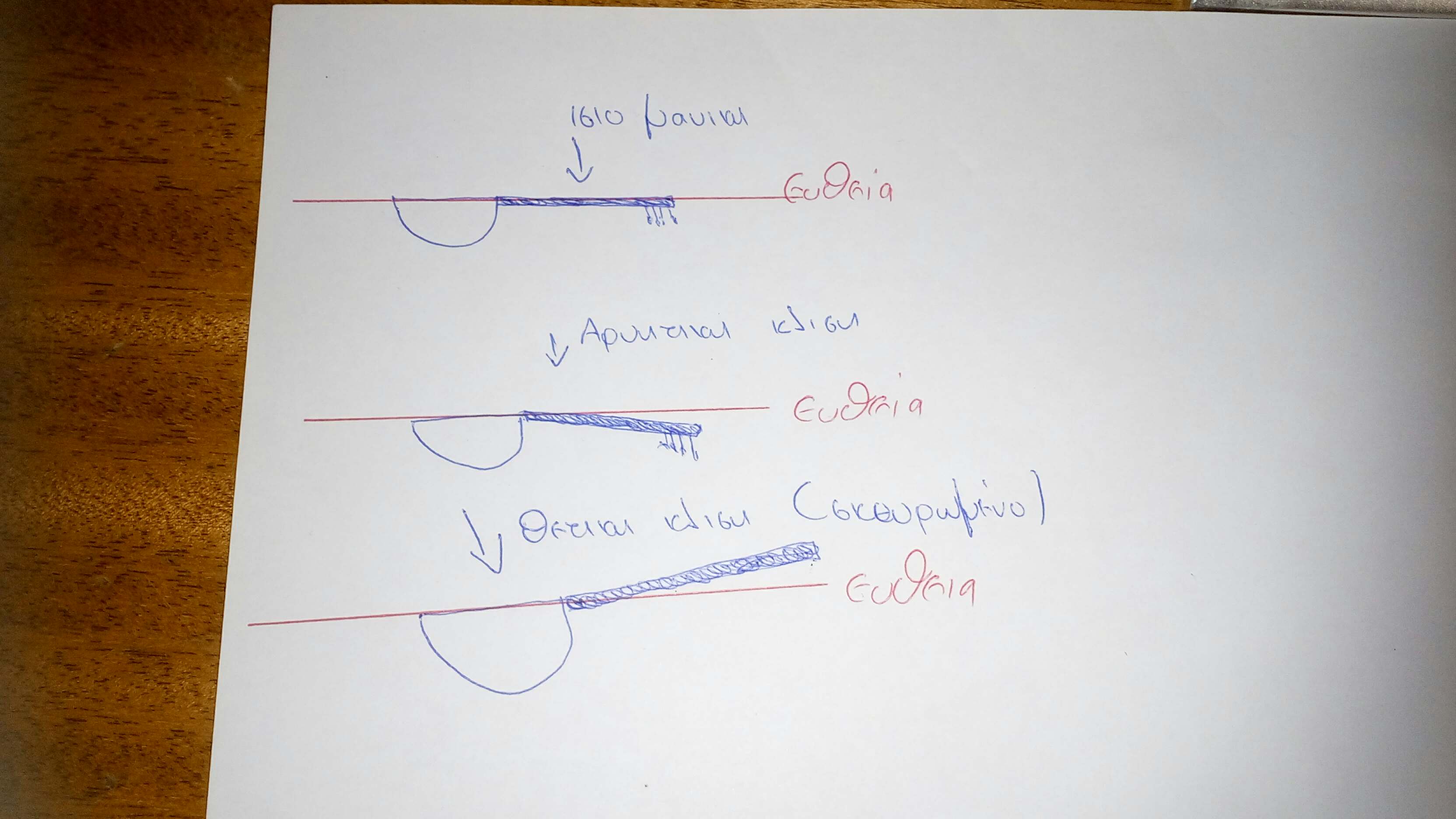

Καλησπέρα σε όλους, διαβάζοντας το θέμα από την αρχή μέχρι το τέλος δυστυχώς έχω ακόμα κάποιες απορίες. Παρόλο που παίζω αρκετά χρόνια μπουζούκι όσον αφορά την οργανοποιια τώρα αρχίζω τα πρώτα μου βήματα οπότε συγχωρείστε μου κάποιες ερωτήσεις που θα κάνω οι οποίες για τους περισσότερους από σας μάλλον έχουν απαντηθεί... Ας ξεκινήσω λοιπόν με την πρώτη ερώτηση που μου προέκυψε... Λέγοντας κλίση στο μανικο τι ακριβώς εννοούμε; αν είναι εύκολο θα με βοηθαγε να το καταλαβω καλύτερα κάποιο σχημα. Ευχαριστώ!!!

Η κλίση του Μανικα την κάνεις από ότι ξέρω με δύο τρόπους.
α) η ροκανίζεισ το μανικη μετα την τοποθέτηση του για να πάρει κλίση σε σχέση με το σκάφος.
β) η όταν κάνεις το μορσο στο τάκο τότε τρως  λίγο παραπάνω τον τάκο σε βάθος από την μεριά του σκάφους που τελειώνουν οι δουγιες.
Και μια φωτό εντελώς μπακαλιστικη (υπάρχουν καλύτερες εξηγήσεις αν ψάξεις λίγο σαν (κλίση Μανίκα )

Ευχαριστώ πολύ για την απάντηση, το σχέδιο με βοήθησε αρκετά στο να κατανοήσω για τι πράγμα μιλάμε. Άρα αυτό που επιδιώκουμε απ ότι κατάλαβα είναι μια ελαφρώς αρνητική κλίση την οποία για να πετύχουμε προσαρμοζουμαι ανάλογα και το ύψος του καβαλαρη, σωστά;
ανάποδα πάμε... για να πετύχουμε το επιθυμητό ύψος καβαλάρη προσαρμόζουμε την κλίση

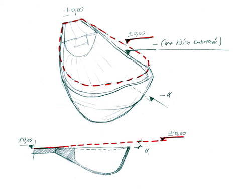

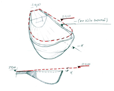

Λογικά την κλίση στο μανίκι την δίνουμε αφού κάνουμε την ένωση στον τακο και πριν την τοποθέτηση της ταστιερας... Αυτό επομένως δεν καθιστά αρκετά δύσκολο το να υπολογίσεις με ακρίβεια την κλίση που θα δώσεις στο μανίκι απ την στιγμή που ο καβαλάρης δεν έχει τοποθετηθεί και οι τάσεις των χορδών δεν έχουν ασκηθεί ούτε στο μανίκι ώστε να του αλλάξει την ισορροπία αλλά ούτε και στο καπάκι που πιθανόν να του δημιουργήσει κάποιο βαθουλωμα με αποτέλεσμα να μειωθεί το ύψος των χορδών απ τα ταστα;
...εμ γι αυτό λέμε "μάστορα" τον μάστορα...
την κλίση την δίνεις αμέσως αφού κολλήσεις την ένωση, διαμορφώνονταις και τα χείλη του σκάφους για να πάρουν όχι μόνο την κλίση για την οποία μιλάμε, αλλά και την εγκάρσια καμπυλότητα του καπακιού. Σ' αυτή τη φάση μπορείς αντί να ροκανίσεις το μανίκι που λέει ο Γιώργος π. παραπάνω να διαμορφώσεις το σκάφος κατάλληλα (πλαϊνά και πίσω, δες την εικόνα παρακάτω). Μετά κολλάς το καπάκι και μετά την ταστιέρα. Η ταστιέρα (το πάχος της ) παίζει φυσικά ρόλο στον υπολογισμό ύψους του καβαλάρη, αλλά δεν έχει σχέση με την διαμόρφωση της κλίσης σαν φυσικό αντικείμενο, αφού ακόμα δεν είναι κολλημένη (ούτε και το καπάκι, όπως λέω παραπάνω).
